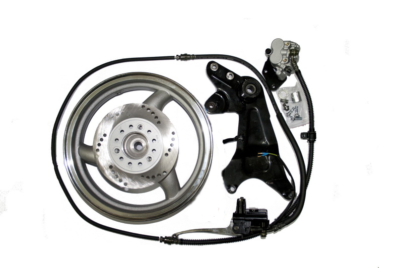

Подрамник от 157 двигателя под дисковый тормоз подойдёт на этот двигатель?

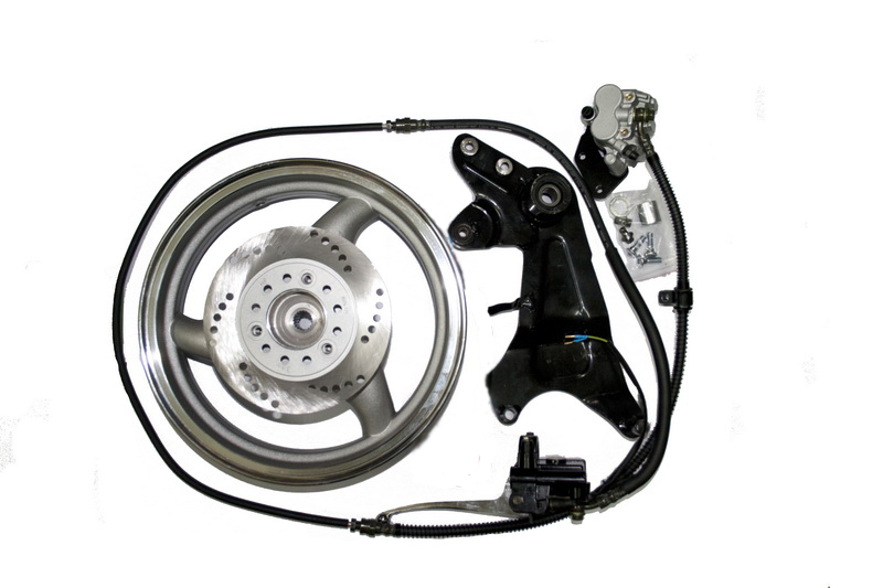

А такой комплект подойдёт? Ничего если переднее колесо 12", а заднее 13"?
Комментарий к файлу: Комплект для установки заднего дискового тормоза 157 QMJ R13

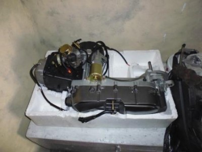

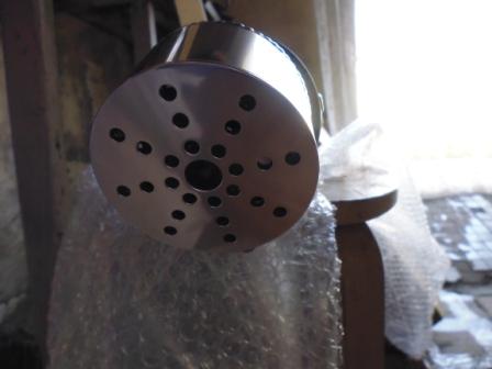

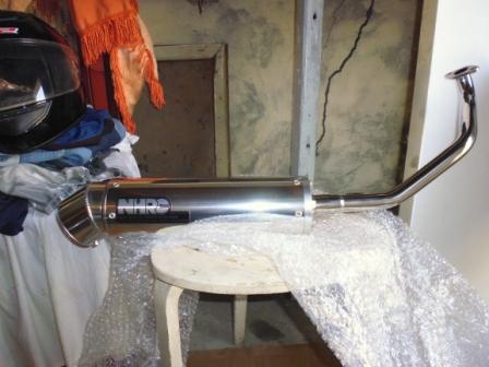

Кроме двигателя LK162QMK достал комплект заднего дискового тормоза для 157qmj, покрышку кама 130/60-13, глушитель прямоточный, карбюратор cvk 30 мм, фильтр треугольный от 150ки, центральную подножку от 150ки, как руки дойдут собирать буду. Заднее колесо 13" будет, а переднее 12" думаю, что это не критично.
Мотор со свечой прислали и патрубком карбюратора.
В дальнейшем в планах вариатор малосси поставить и распредвал А8, а может и четырёхклапанную головку опыт тюнинга 139qmb показывает, что от остального тюнинга толку ноль.

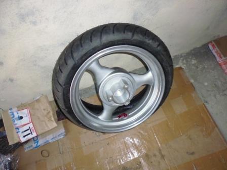

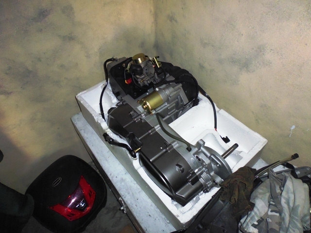

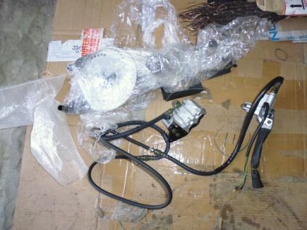

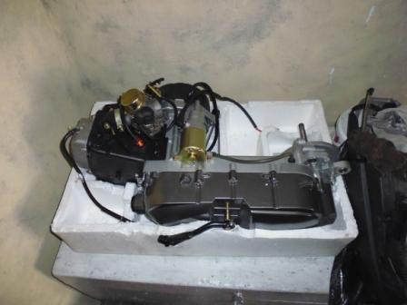

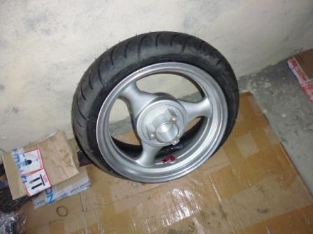

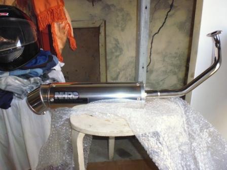

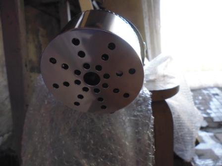

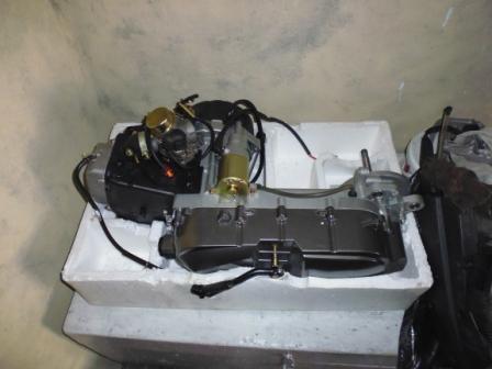

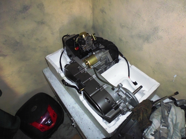

Можно и фотки. Работа по сборке встала из-за того, что карбюратор не влазить в патрубок, впускное отверстие на патрубке 29мм, а у карбюратора то место которое в патрубок вставляется 36мм. Кто-нибудь ставил свк 30мм на 157qmj? Где патрубок брали? А ещё покрышку никак не могу надеть на диск хоть в шиномотаж иди и маслом диск мазал и водой мыльной всё бестолку не лезет хоть ты тресни, СAMA "деревяная" как и KENDA стоковая.

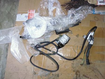

P1000048.JPG [ 33.19 KiB | Просмотров: 14555 ]

Чтобы не повредить диск - лучше в шиномонтаж.
На обкатку двигателя лучше поставить стоковый карбюратор.
