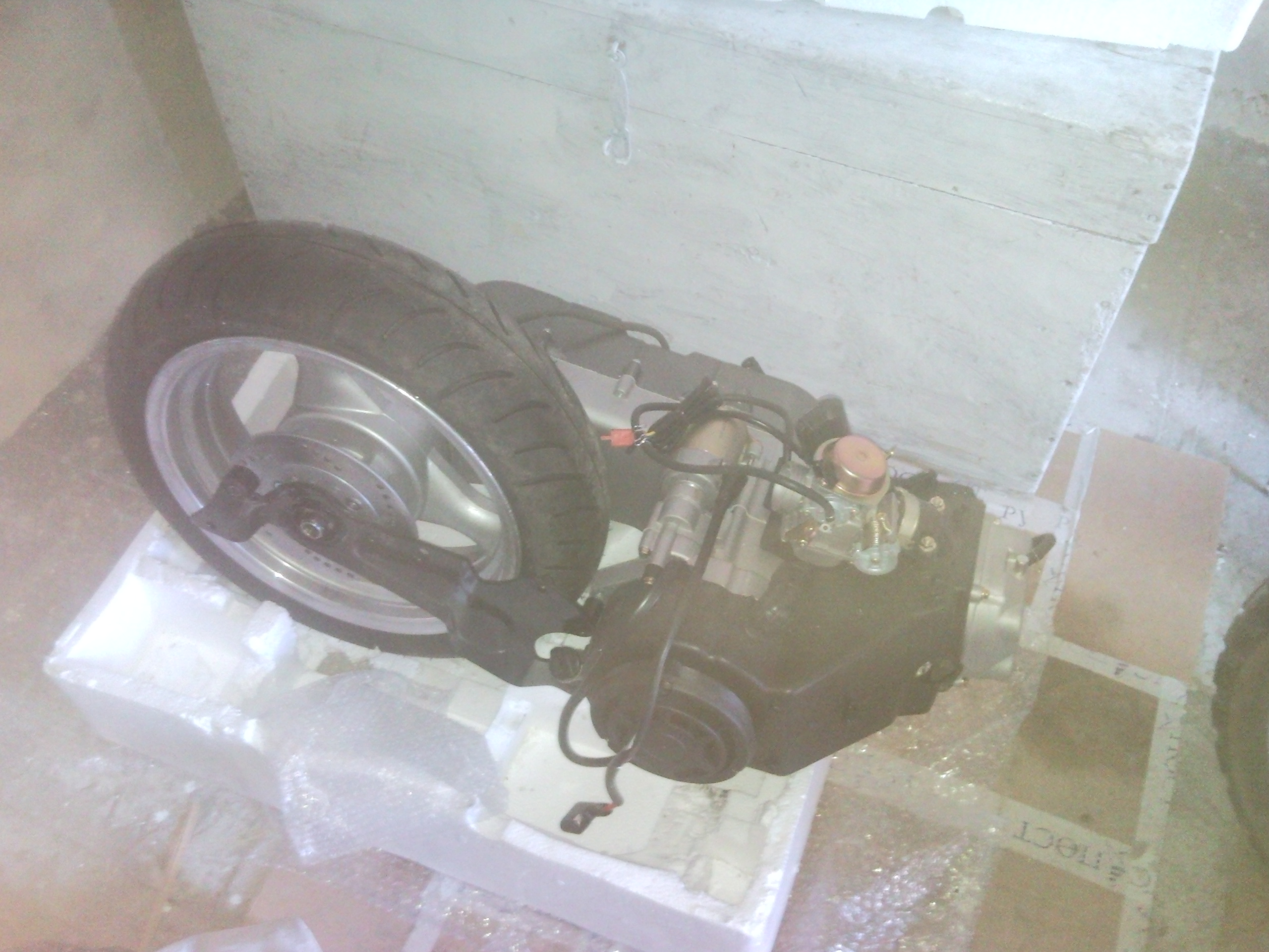

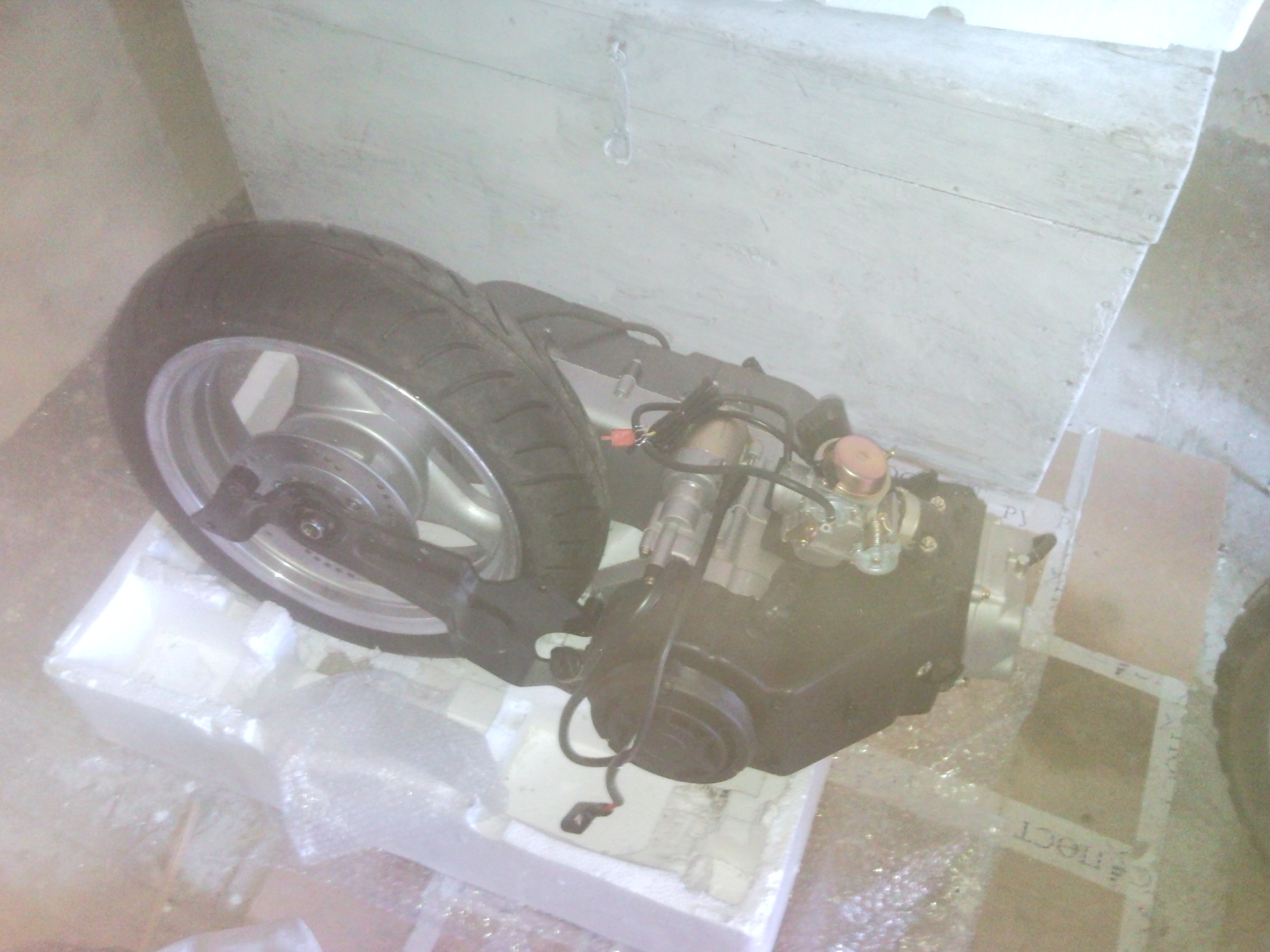

Сегодня примерял на моторе, что к чему, комплект заднего тормоза как родной встал, колесо на 13" влезло почти без помех, резину в шиномонтаже одели, сказали, что КАМА самая плохая отечественная резина, карбюратор стоковый купил для 157qmj-подошёл.
Теперь о плохом, крепления двигателя придётся переваривать ибо по размеру не подходят и крепления глушителя не радуют, видно со сваркой всё придётся подгонять.
SNC00026.jpg [ 1.05 MiB | Просмотров: 8174 ]
