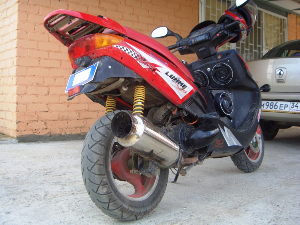

да действительно-на холостых оборотах после прогрева звук как у литрового чЁппера. а по поводу можно ли приварить и будет ли держаться--скажу так---просто купи и просто привари обыкновенным полуавтоматом в среде со-2. будет ли держаться---незнаю ...но я приварил видать НОРМАЛЬНО---если за три сезона не отвалился на ходу(а поверь---звук такой--что и сабвуфер не нужен ......сам ох..ваю :::)))

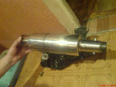

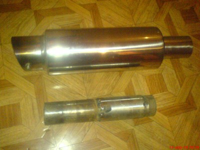

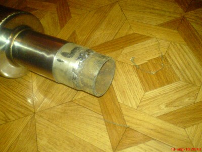

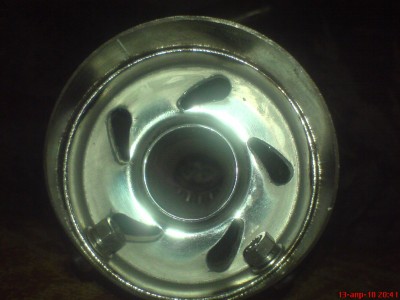

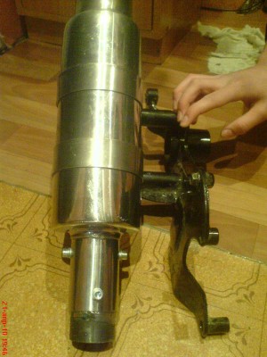

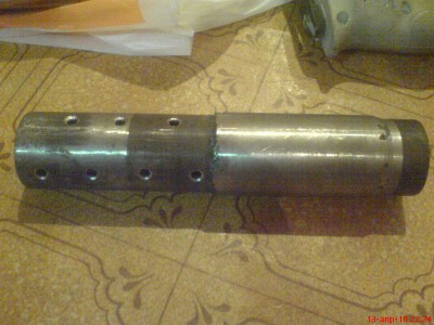

В этом сезоне поставил себе автомобильный прямоток.Вот что получилось.
Комментарий к файлу: Родной подрамник для глушака и зад.амортизатора,пришлось заменить на другой.
DSC01374.jpg [ 32.04 KiB | Просмотров: 7272 ]
Комментарий к файлу: Флейту расверлил по формуле.
DSC01351.JPG [ 33.74 KiB | Просмотров: 7272 ]
Комментарий к файлу: Флейта проточена до микрон.Встала в идеале.
DSC01349.JPG [ 33.51 KiB | Просмотров: 7272 ]
Комментарий к файлу: Знакомый Кулибин,сделал флейту для глушака
DSC01343.JPG [ 30.5 KiB | Просмотров: 7272 ]

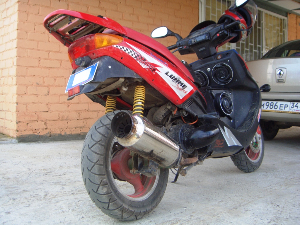

Звук обалденный.Потом выкину общую фотку скутера с прямотоком.Сезон отъездил классно,на дороге тебя слышно из далека.И как ни странно теперь уступают дорогу.
Комментарий к файлу: Итог работы.
DSC01379.jpg [ 34.24 KiB | Просмотров: 7271 ]
