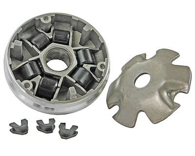

Ещё в августе,пропилил такие-же канавки,правда немного запаса оставил,не выводил их на нет как CHROME.Да,варик заработал по другому.Но через время,вскрыл для осмотра,и обнаружил. Что, ролики-грузики выкатываясь дальше, вьедаются в ребро упорной пластины,тем самым портят себя.Присмотревшись внимательне,замечаю,что наружный диаметр упорной пластины мал (имеется зазор млиметров 3-5 не помню, между упорной пластиной и вариатором).Вот еслибы найти упорную пластину с минимальным зазором (либо доработать родную),тогда этот вариант (с пропилом) не плохая альтернатива к тюниному варику.На этом экспиременты со стоковым вариком забросил.
Кстати,часть пропила делал бор-машинкой,а остальное надфилями.

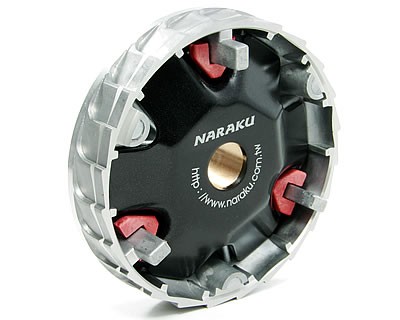

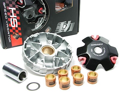

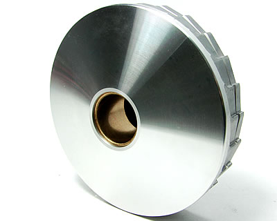

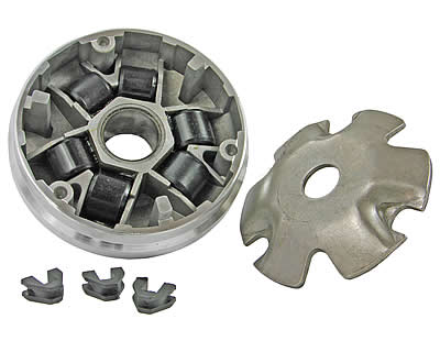

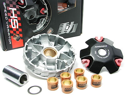

На моём варике NARAKU [HS-High Speed] также каналы пропилены до конца. Я розогнал скут с горки до 75 км/ч, запас ещё был так как мотор шёл не на максимальных оборотах. Доработка варика такого типа, лишает шаманства с величиной ремня, подбором шайб.
Упорная пластина аналогична стоку, втулка также аналогична стоку.
По характеристике получается так что варик не перестайёт работать даже на высоких оборотах и скорости, на стоке диапазон заканчивается на 40 км/ч на доработанном на 70 км/ч, подобрав более лёгкие грузики можно добиться отличной динамики.

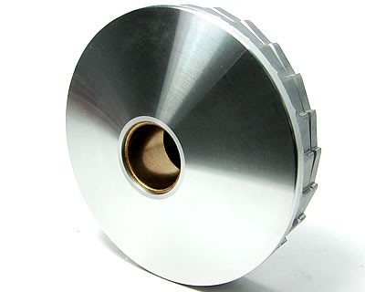

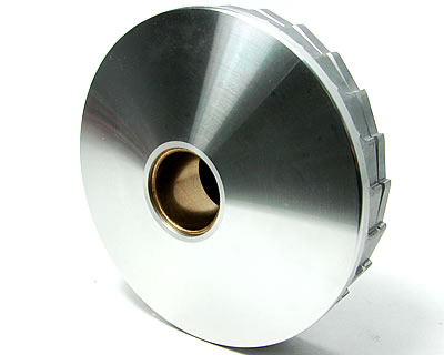

Глядя на тюненые варики пришёл к мысли, что втулка в самом вариаторе сделана из бронзы...у меня на этом варике(который обсуждаем :)) её пожрало, хочу выточить новую - мож из бронзы???
Тут два варианта:
1. Либо выпрессовать втулку из варика, выточить новую по размерам внутренней втулки и впрессовать обратно...
2. Либо проточить внутреннюю втулку, чтобы убрать задиры на больший диаметр и выточить под неё новую внутреннюю втулку...опять же из какого материала? бронза?(а пойдёт ли?) или сталь? два варианта - точить из прочного металла изначально или выточить а потом закалить - не проблема, просто думаю как проще...
Дело в том, что уже вытачивалась втулка...ну, как я раньше писал чтоб не испортить родную...дык та втулка была из ХЗ какого металла сопливого, что он пошёл задирами и похавал втулку варика, что привело к поперечному люфту втулки в почти 1мм :-o

А! ешо забыл сказать прикол...ото шо мы чудим в плане вылета грузов...что самое интересное - если их не остановить в определённом месте - они высунут упорную пластину до такой степени, что она вместе со слайделарми вылетит с направляющих...короткие они...вот...
Добавлено в 14:23

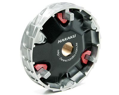

Надыбал в нете варик нараку без упорных стенок на концах канавок...и кстати! как можно заметить на картинке:
То в принципе у этого варика такой же риск перекоса грузов, как и у моего...с одной стороны размышляя логически предположим - ролик сверху и снизу соприкасается с плоскостями по прямой, тоесть плоскость сегмента цилиндра не даст ролику провернуться по кругу по оси вектора движения...есть только вариантсдвига ролика вбок НО!НО!НО! ролики то будут находится в критическом положении убудчи под воздействием центробежной силы - РАЗ и сила, с которой будут давить на них пластина и щека сравнительно конкретно высока - ДВА!
Для перекоса груза нужно ослабить силу давления щёк на грузы либо резко убрать цнтробежную силу, тоесть сделать так, чтобы щёки остались на месте, а грузи попустились - тогда перекос...представив, точнее вспомнив насколько тяжко оторвать даже голову от спинки на атракционе "Центрифуга" - мне сразу стало понятно, что ФИГА ВАМ! как говорится :) покрутить головой - пожалуйста, эт можно...а была бы башка квадратная?...вот и с грузиками я думаю будет усё гуд...
Думаем дальше...:)

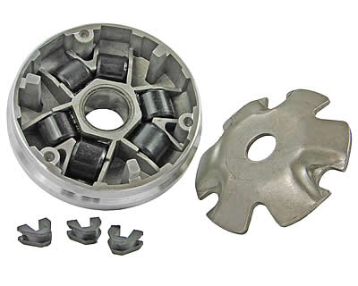

Вот решил пару фоток своего варика скинуть.
На первой фотографии видно как край упорной пластины только начал выедает ролики-грузики.
На этом фото,зазор,который увеличелся после пропила.Хотя я не так сильно срезал угол как CHROME.
А на этой (правда не удачно получилась),на сколько выталкивается подвижная пластина.
Всю эту конструкцию ставил с укороченной втулкой на 2мм,проездил гдето около 1000км.Перекосов,выпаданий роликов небыло.Максималка была 100 = 8000об. на 835м ремне.Думаю что,еслибы доработать упорную пластину,то можно былобы и дальше эксплуатировать.А в этом состоянии,пиль от износа роликов попадала на втулку и подвижная щека подклинивала.
