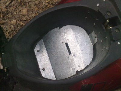

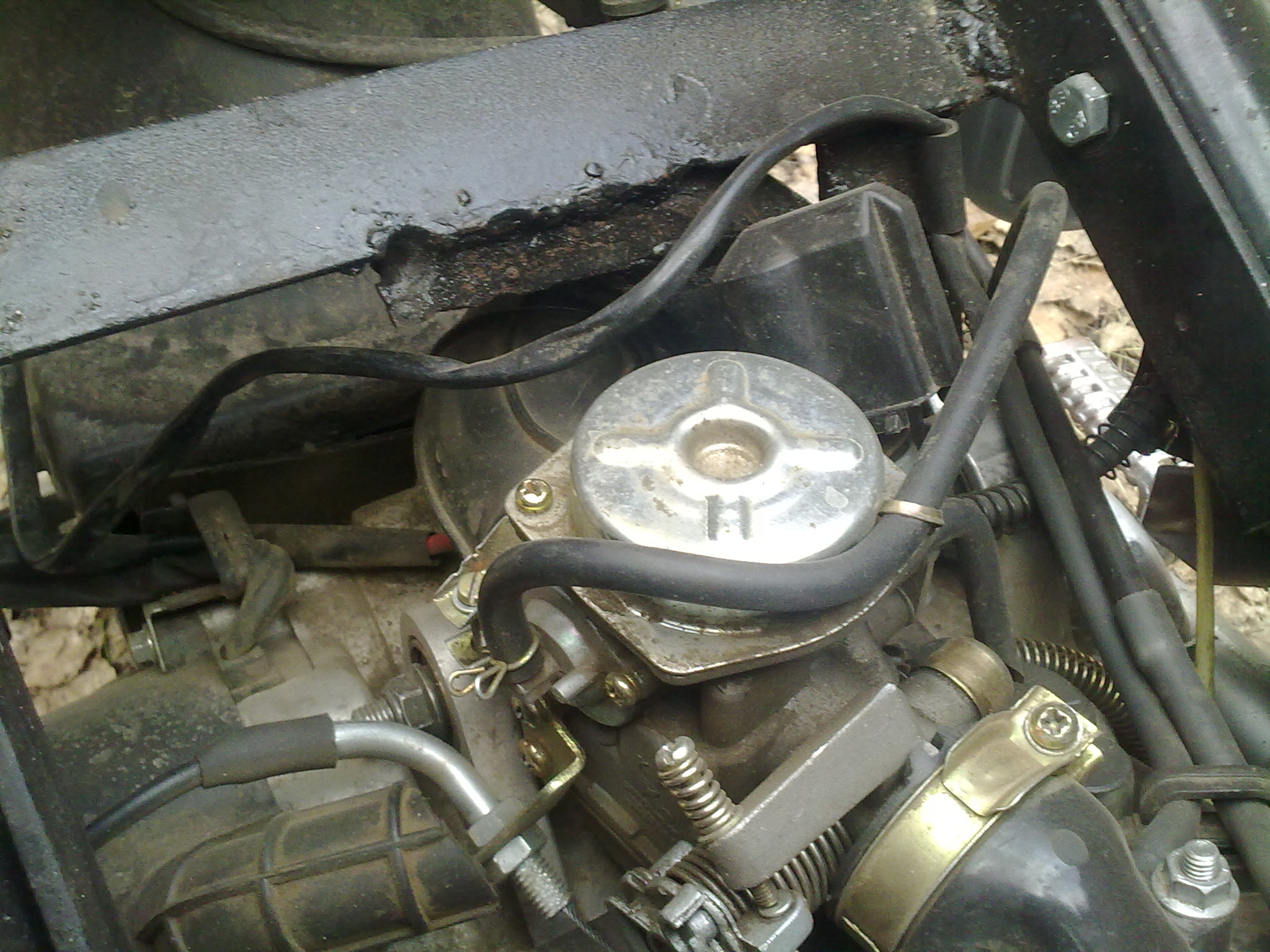

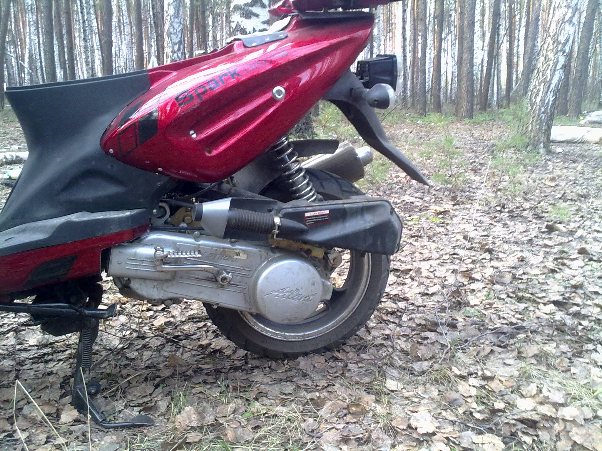

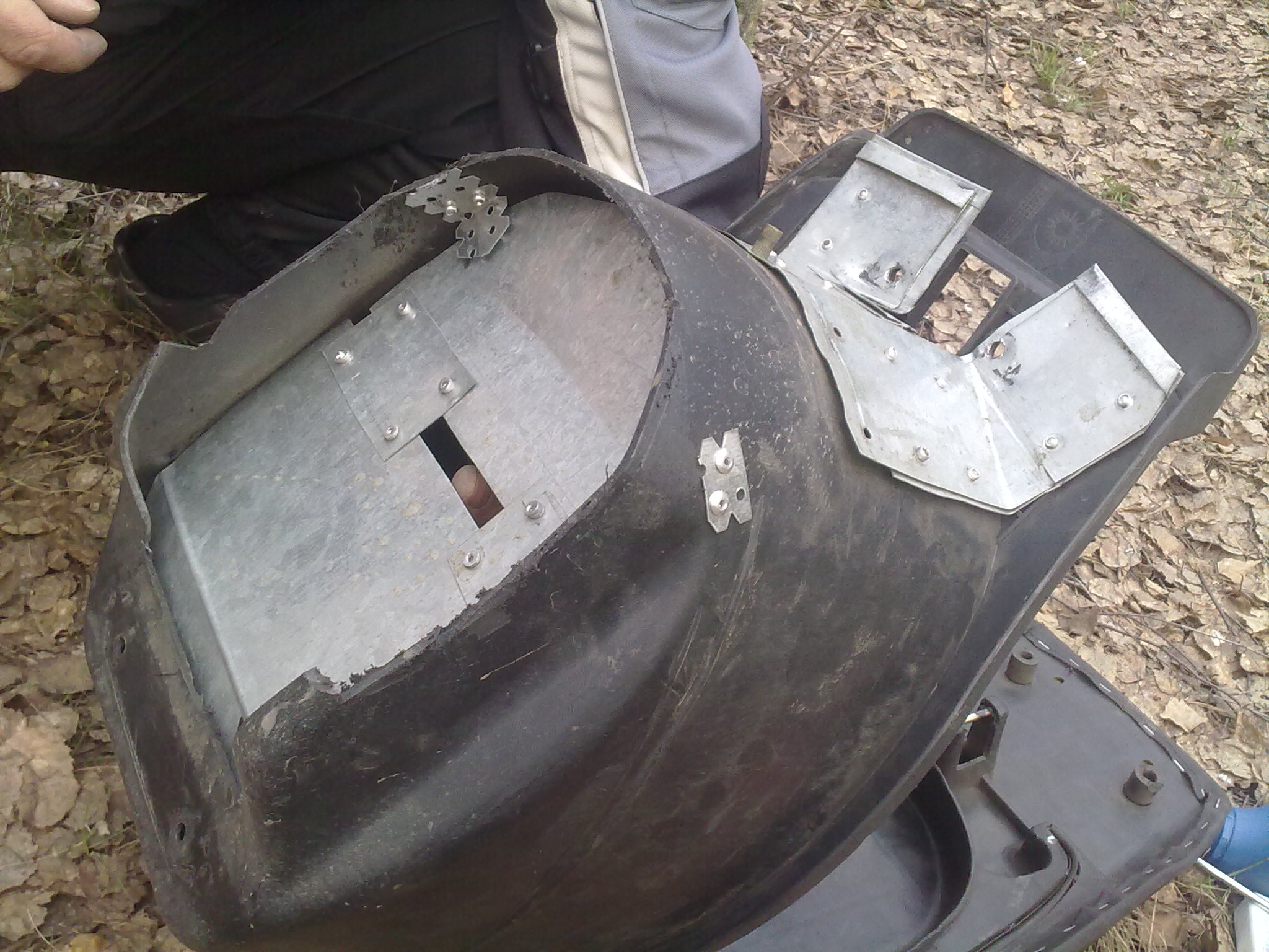

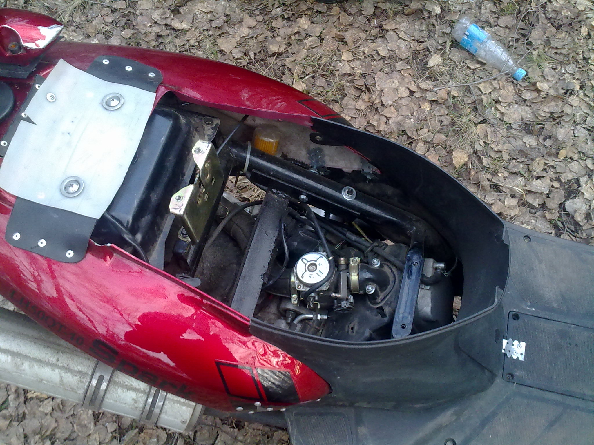

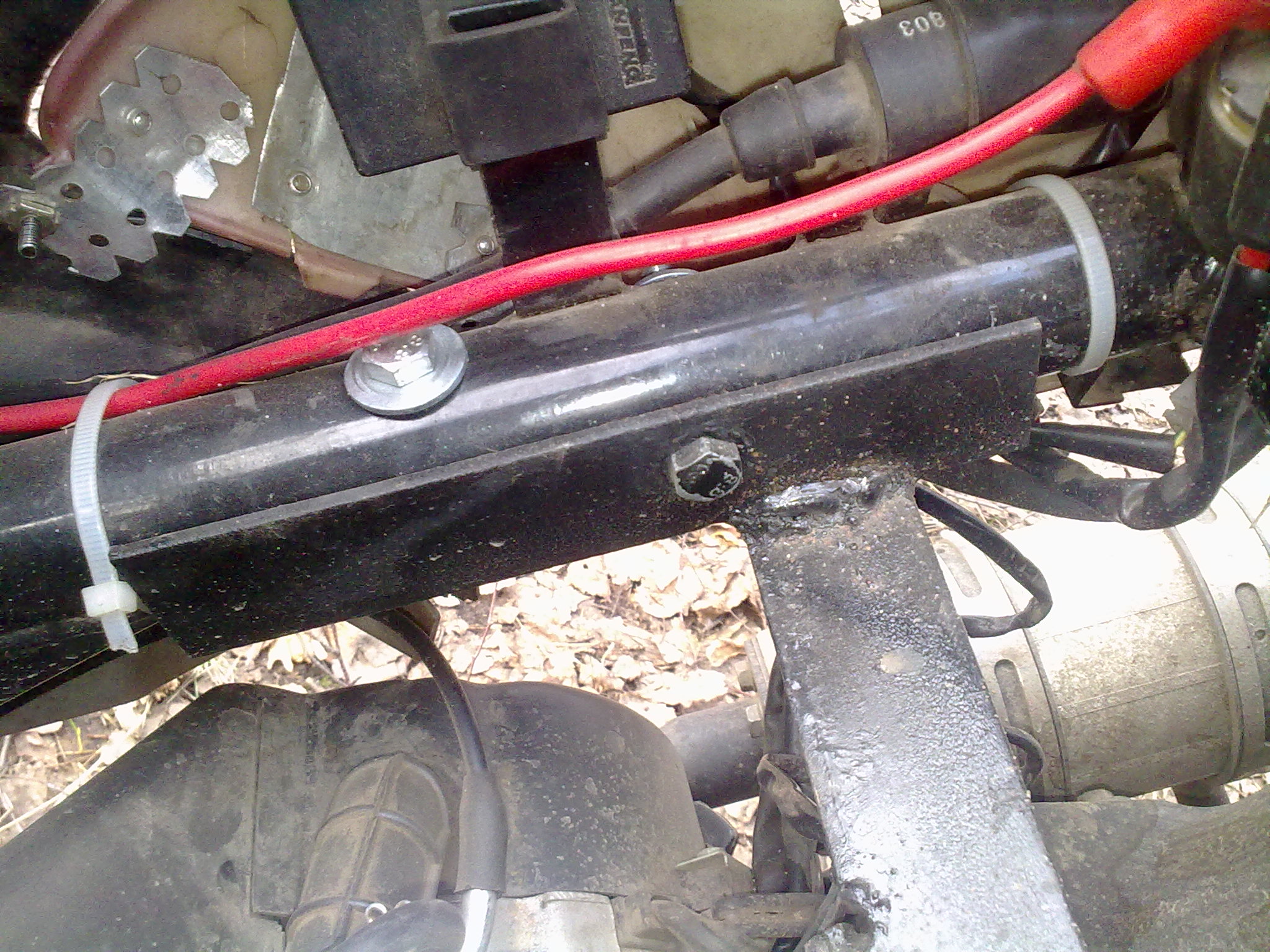

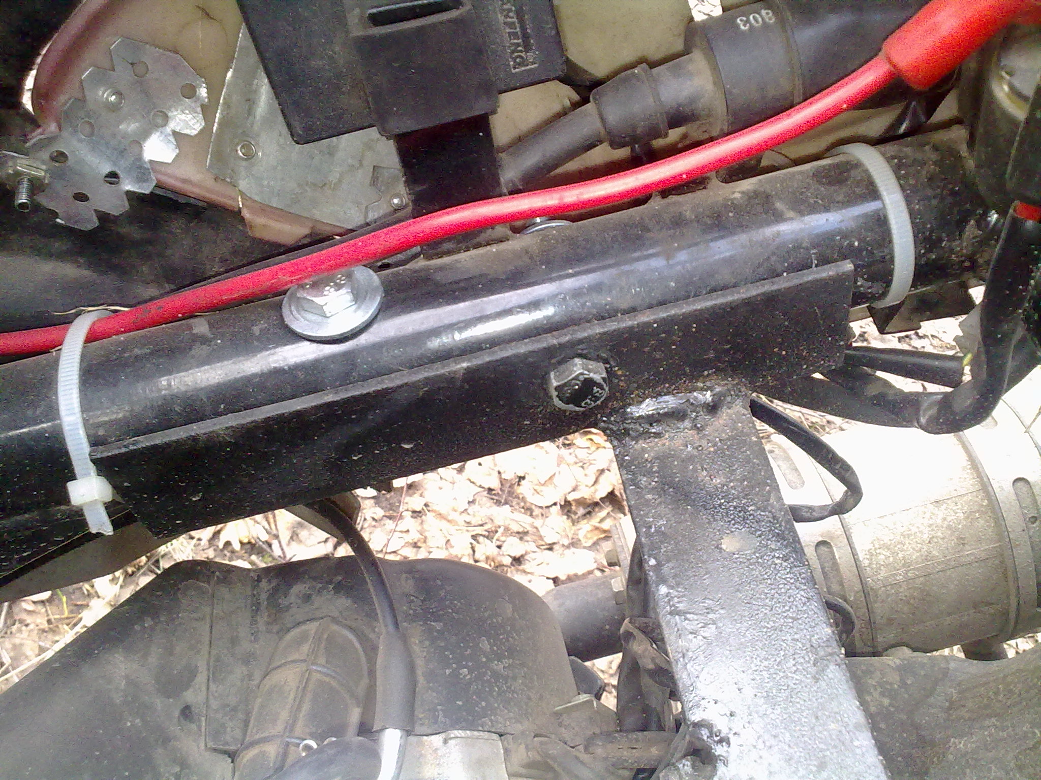

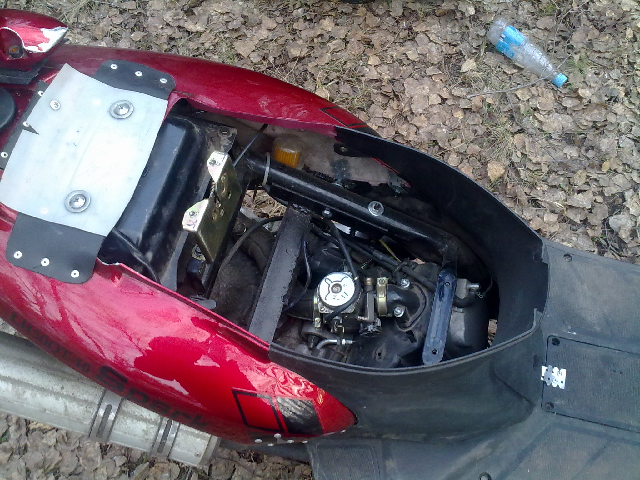

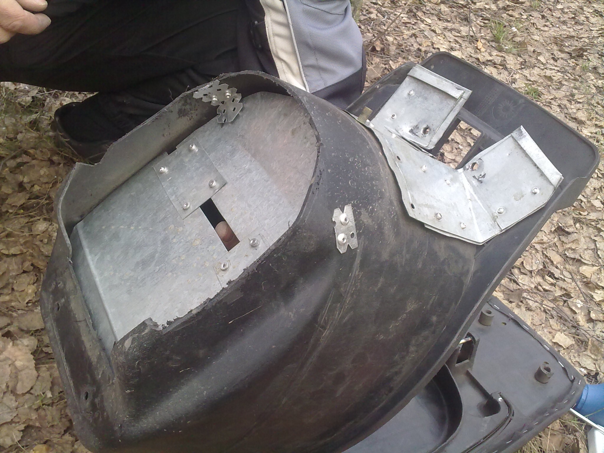

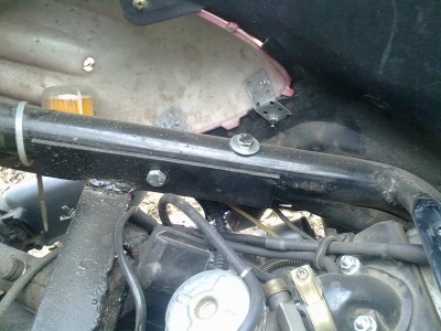

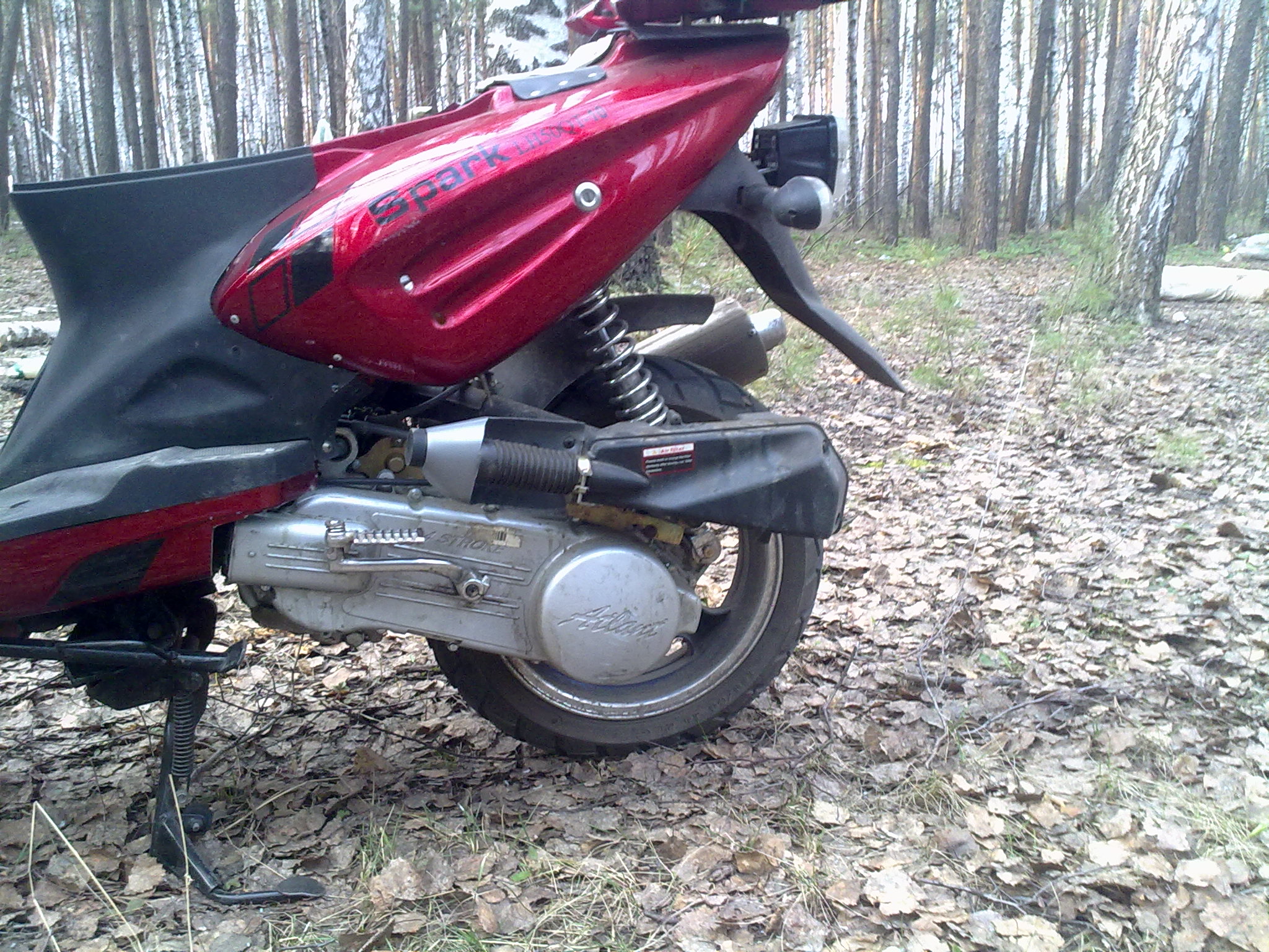

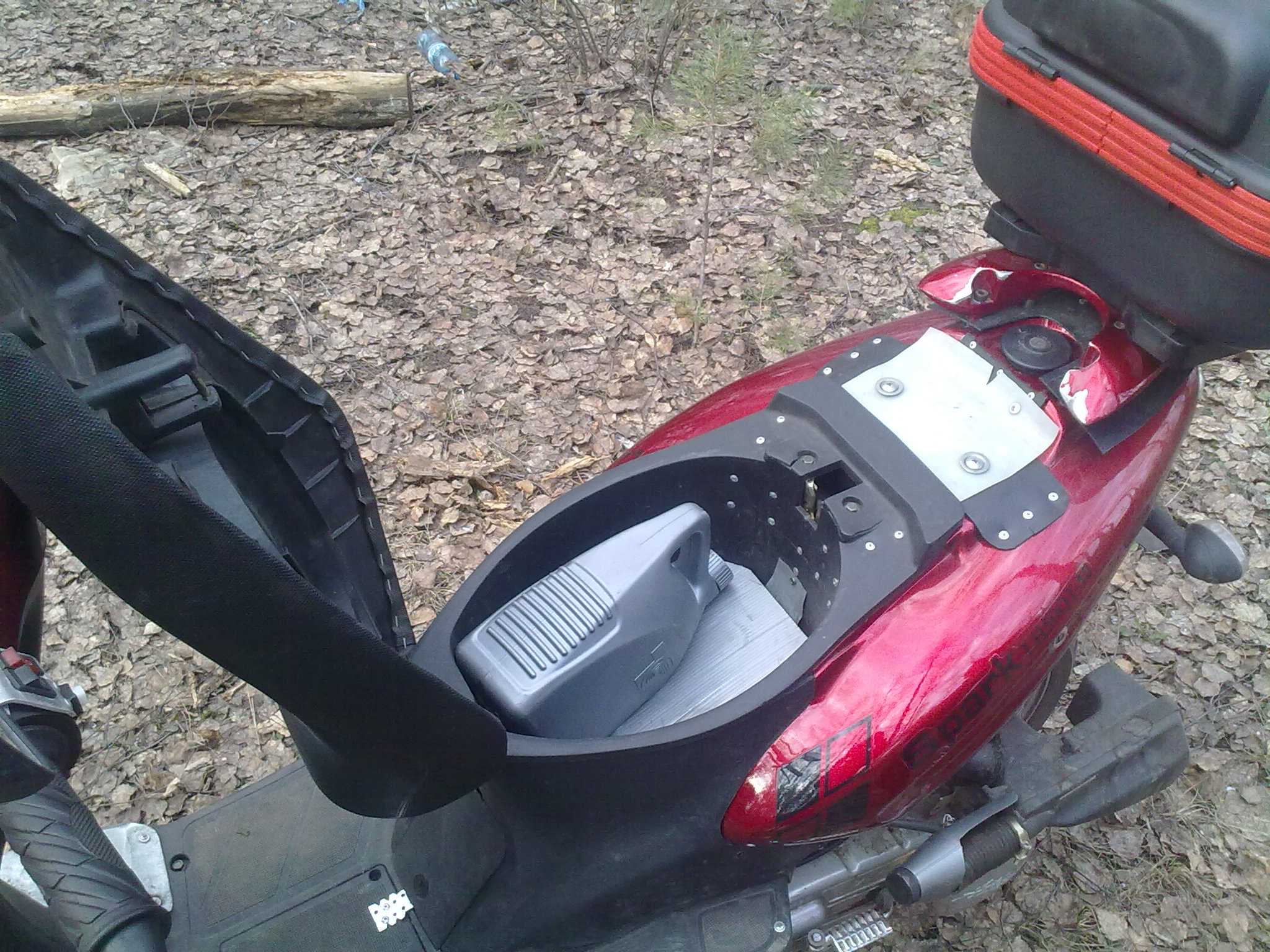

выкладываю фото
фото получились не очень,но задавайте вопросы,буду отвечать.
13042010036.jpg [ 570.97 KiB | Просмотров: 7958 ]
13042010035.jpg [ 750.71 KiB | Просмотров: 7958 ]
13042010034.jpg [ 662.4 KiB | Просмотров: 7958 ]
13042010031.jpg [ 431.98 KiB | Просмотров: 7958 ]
13042010029.jpg [ 776.79 KiB | Просмотров: 7958 ]

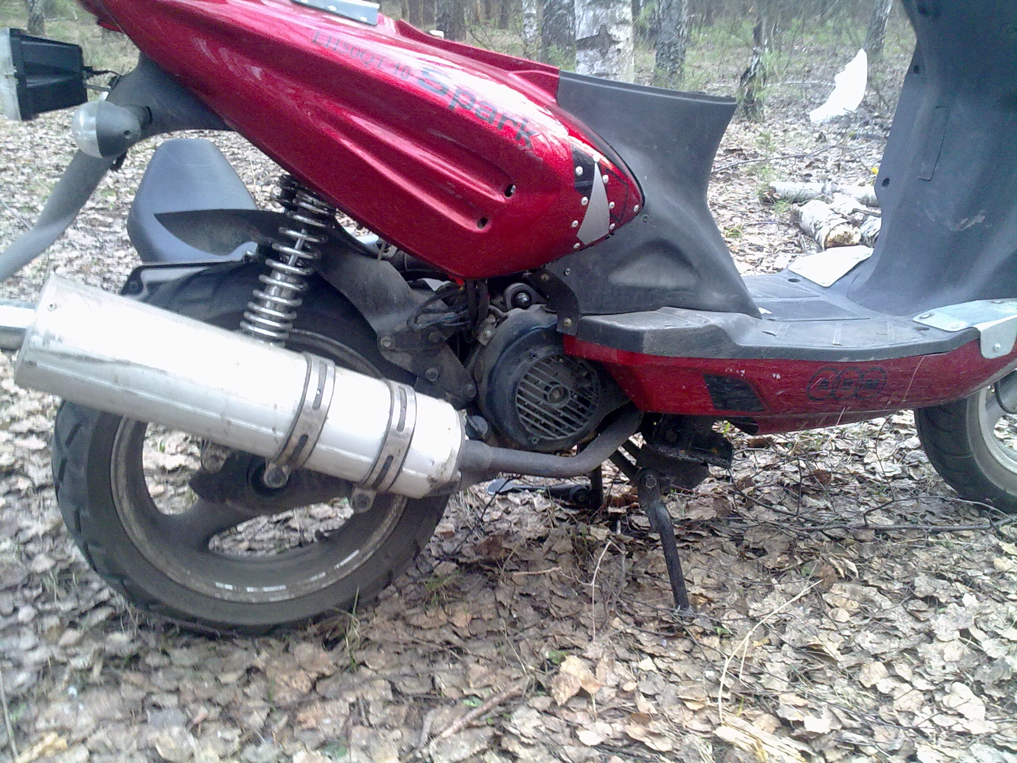

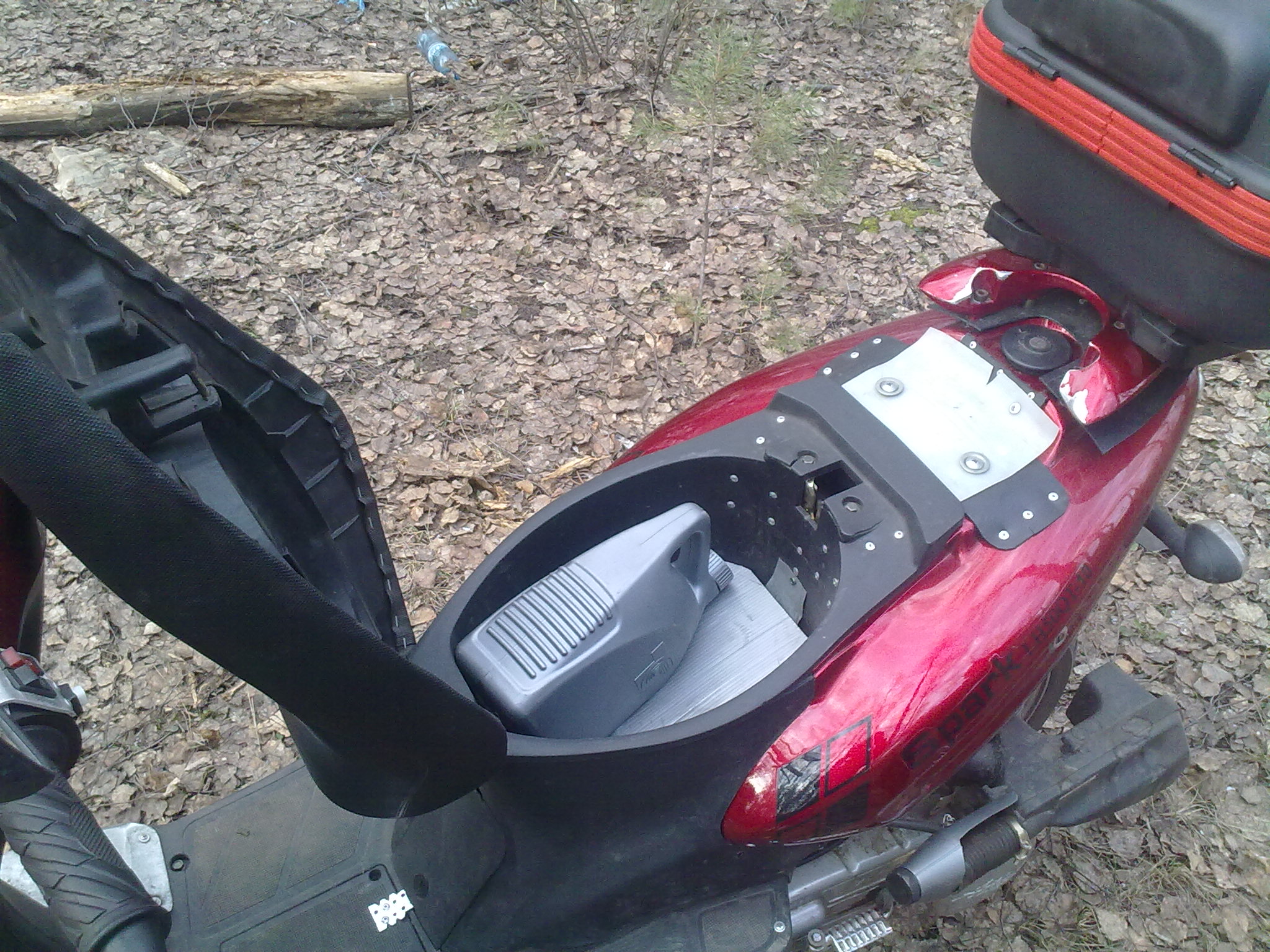

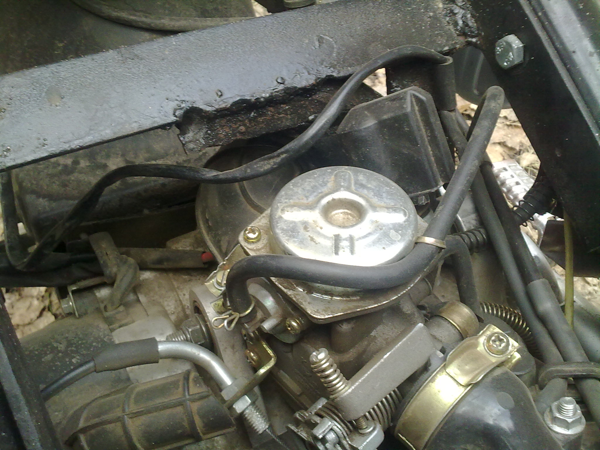

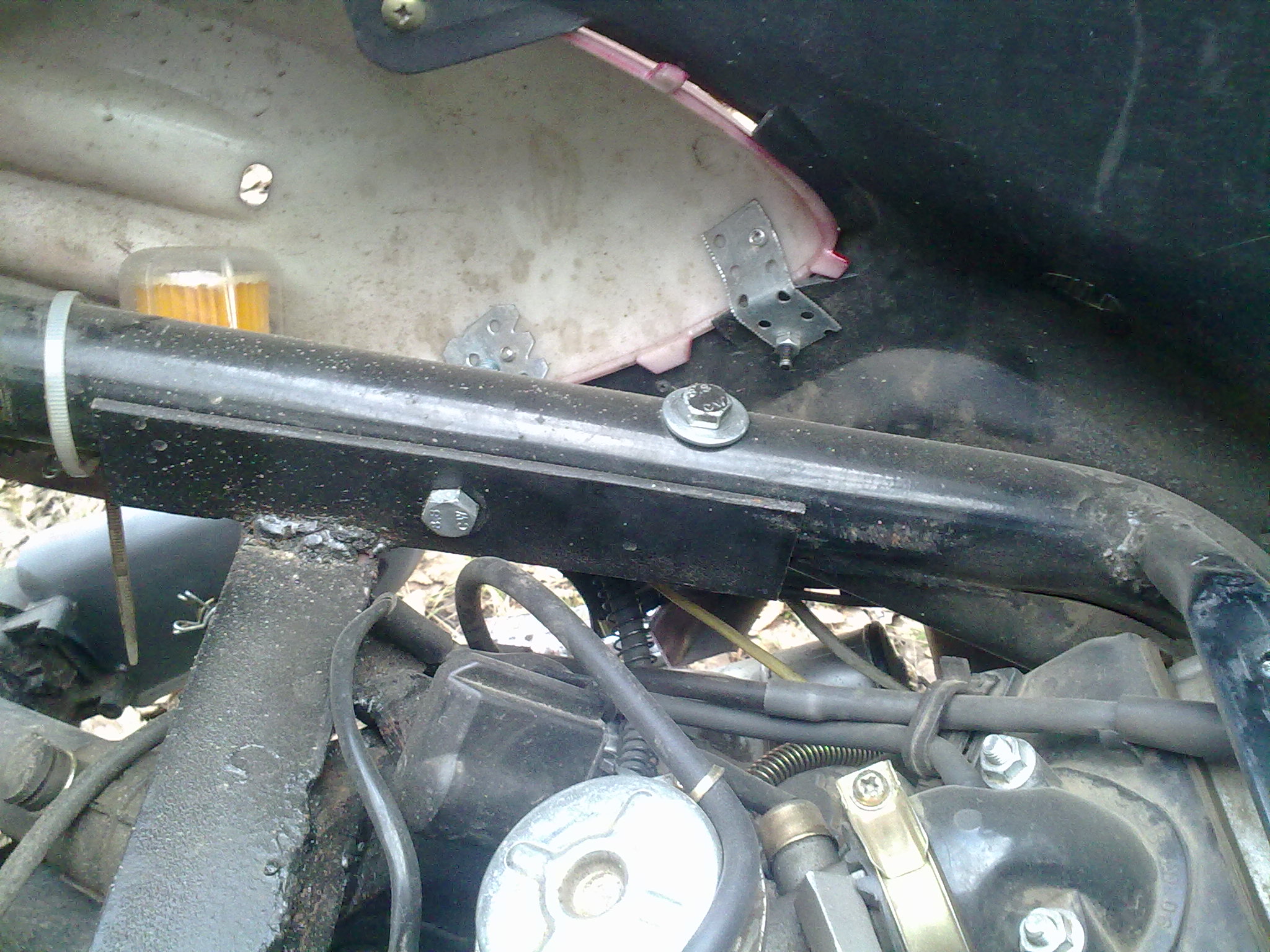

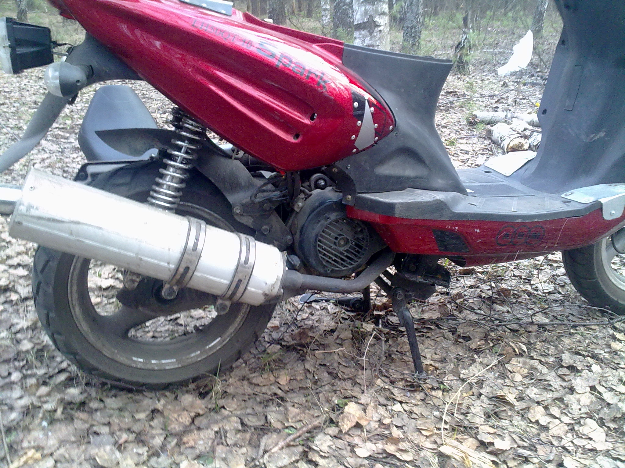

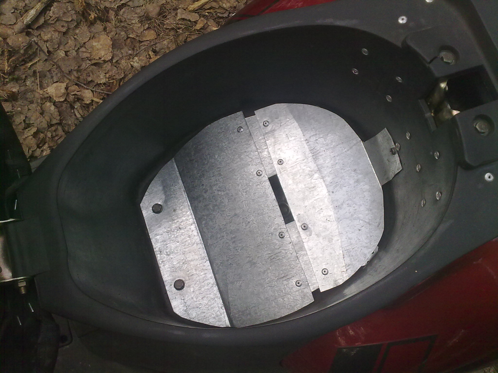

и еще:
13042010044.jpg [ 542.83 KiB | Просмотров: 7958 ]
13042010040.jpg [ 894.84 KiB | Просмотров: 7958 ]
13042010039_2.JPG [ 484.99 KiB | Просмотров: 7958 ]
13042010038.jpg [ 629.53 KiB | Просмотров: 7958 ]
13042010037_2.JPG [ 473.4 KiB | Просмотров: 7958 ]
не дрын-дын-дын-дын,а рррррр)

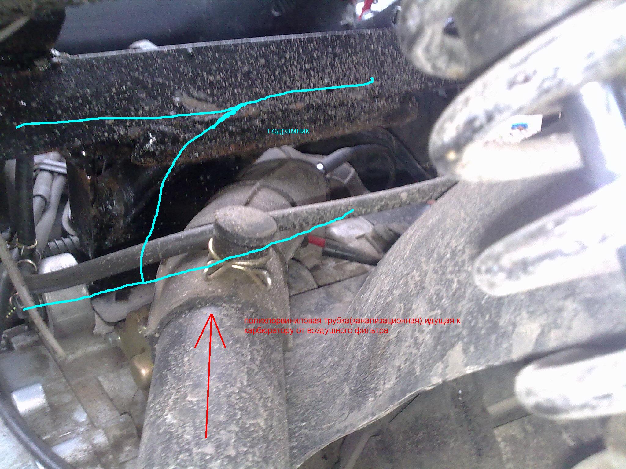

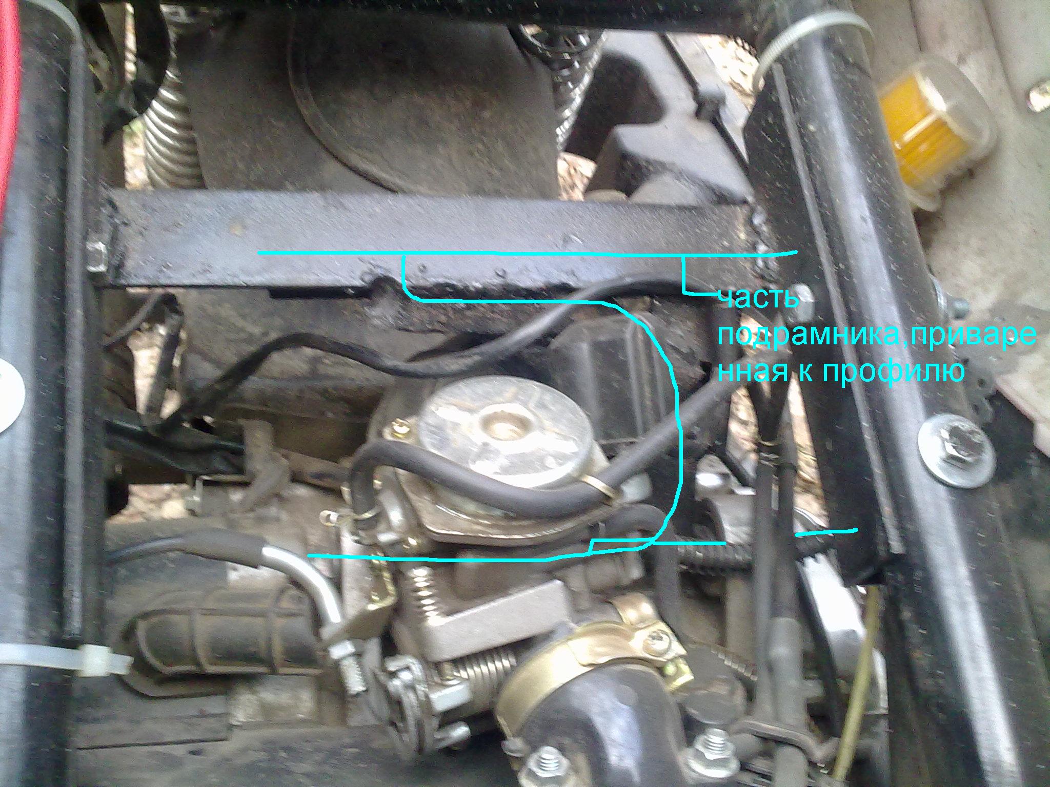

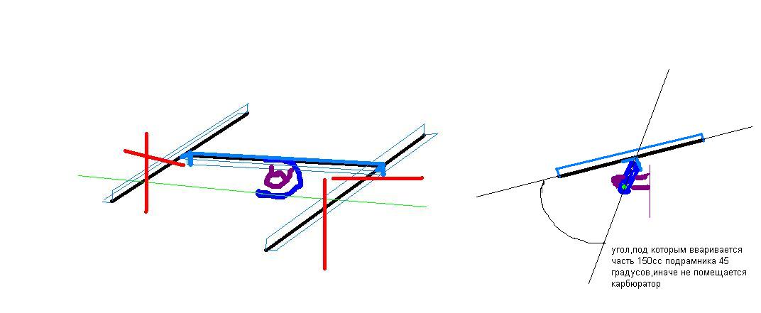

и еще:

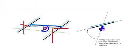

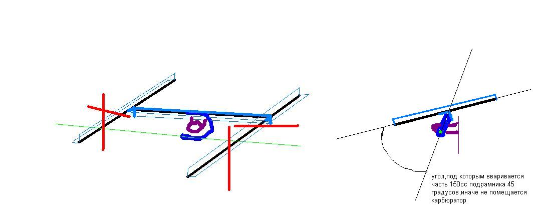

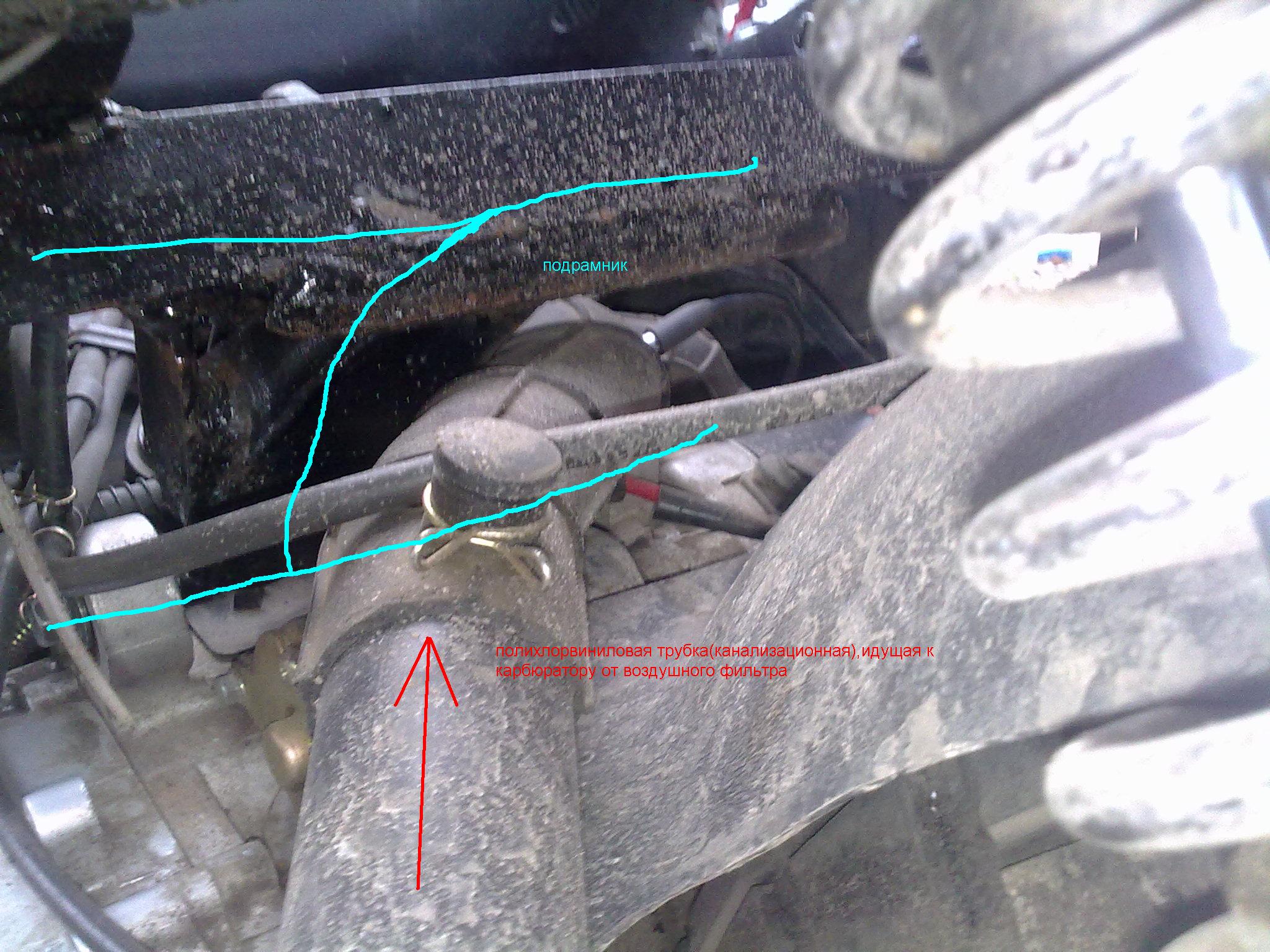

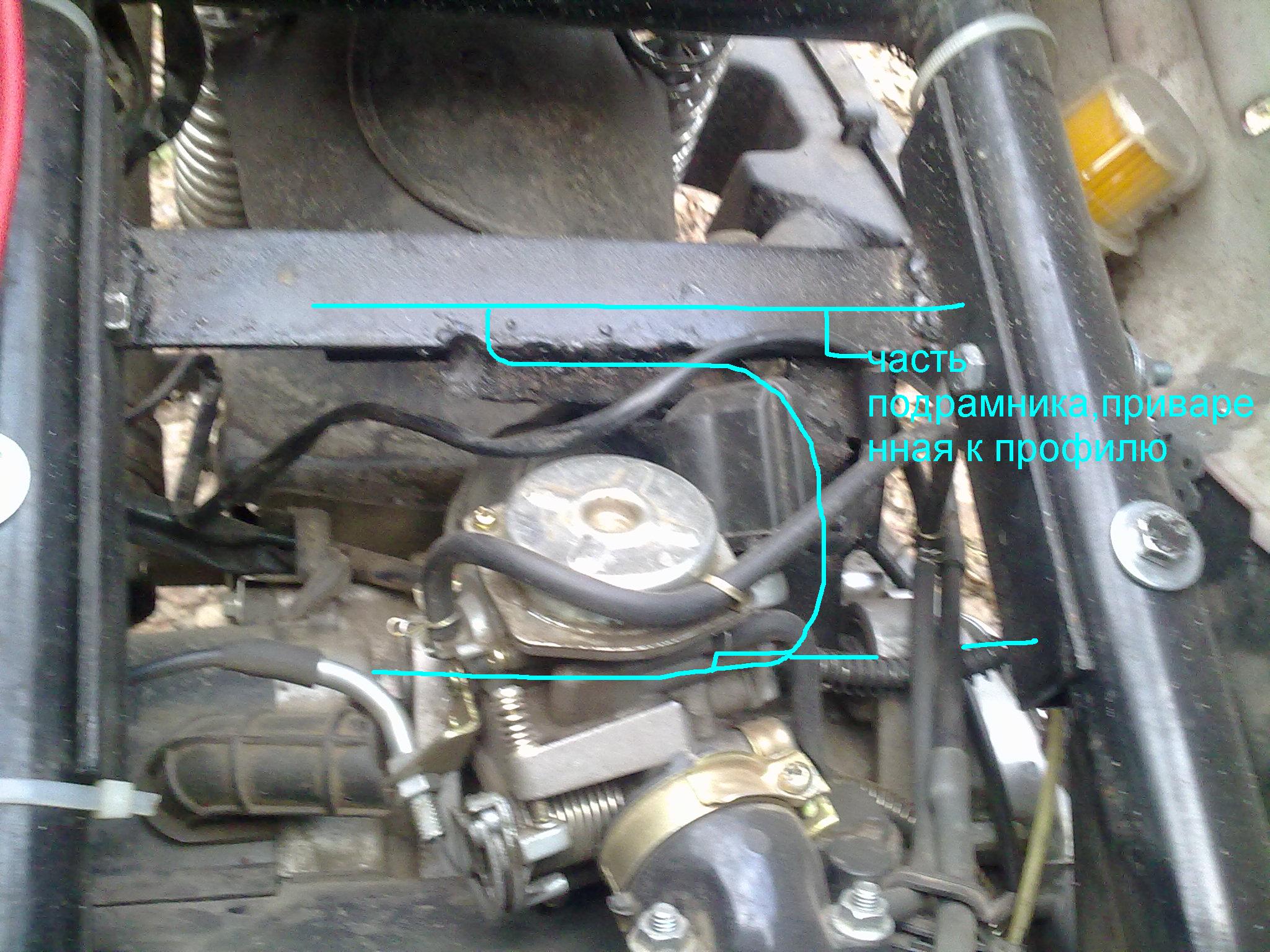

сам подрамник(схематично:
в нем:
синяя кривая- часть родного 150сс подрамника..
зеленая прямая-ось крепления двигателя к подрамнику..
красные -оси крепления подрамника к раме..
голубые отрезки-формируют принципиальные направления граней профиля..
черные отрезки - принципиальные положения составляющих профилей..
Бордо -патрубок к карбюратору..
.JPG
.JPG [ 34.9 KiB | Просмотров: 7956 ]
Комментарий к файлу: глушитель 150сс
13042010041.jpg [ 807.66 KiB | Просмотров: 7956 ]

Грант, тебя устраивает такая тарахтящая езда на двух салентблоках? А я наверное всё таки буду переделывать под четыре салентблока вместо двух!!! а то уж помойму сильная вибрация на руль и под сракой((( а так тарахтелка шустрая получилась ))) на козла ставится спокойно, но уже успел пере*баться. Сделал вывод нехер дурачиться. Где то говорили что надо утежелять морду кто говорит что колесо цементировать переднее кто под клюв кирпичей наложить ))) я попробывал на дороге разогнатся не взлетает, я не понимаю о чем они тогада там говорят? Может о япошках маленьких, которым поставили 150 сс движок :001 .

в чем прикол этой рамы? хз был у меня фокус 150 едит да хорошо но управление рулицо и сядицо как то не айс кама100 куда более лучше по раме!современнее что ли подвес двигла и всего другого
 Заголовок сообщения: Re: как я поменял 139 двигатель на 157
СообщениеДобавлено: 14 Apr 2010, 21:55
Сообщений: 758
Откуда: Воронеж
Скутер: spark 150cc
Стаж: следующий пошел
у меня сильной вибрации нет,я не буду ничего переделывать.
конечно,изначально сайленты неспроста,но там тогда такой гемор с рамой.....
150сс подрамник шире 50сс рамы сантиметров не 5-7,а у нас в Воронеже с запчастями не очень,так,есть кое-что.....
я видел тырчки с такой же рамой,но со 150сс движками,и у них эти подрамники совсем другие. вот был бы такой,я бы под него и раму переваривал,а так..
короче,я слепил из "того, что было",я так депрессию лечил)))))))))

А почему ты фильтр от 50сс оставил? У него же пропускная способность ниже чем у фильтра для 150.
СообщениеДобавлено: 30 Май 2010, 23:48
Сообщений: 758
Откуда: Воронеж
Скутер: spark 150cc
потому что мне родной 150й фильтр деть некуда было,поэтому 50й и стоит.
а что касается пропускной способности,так это не так!
на фильтре входной патрубок развернут вперед,и я делал кое-какие конструкции,чтобы убрать воздух,а то смесь бедная получалась.
