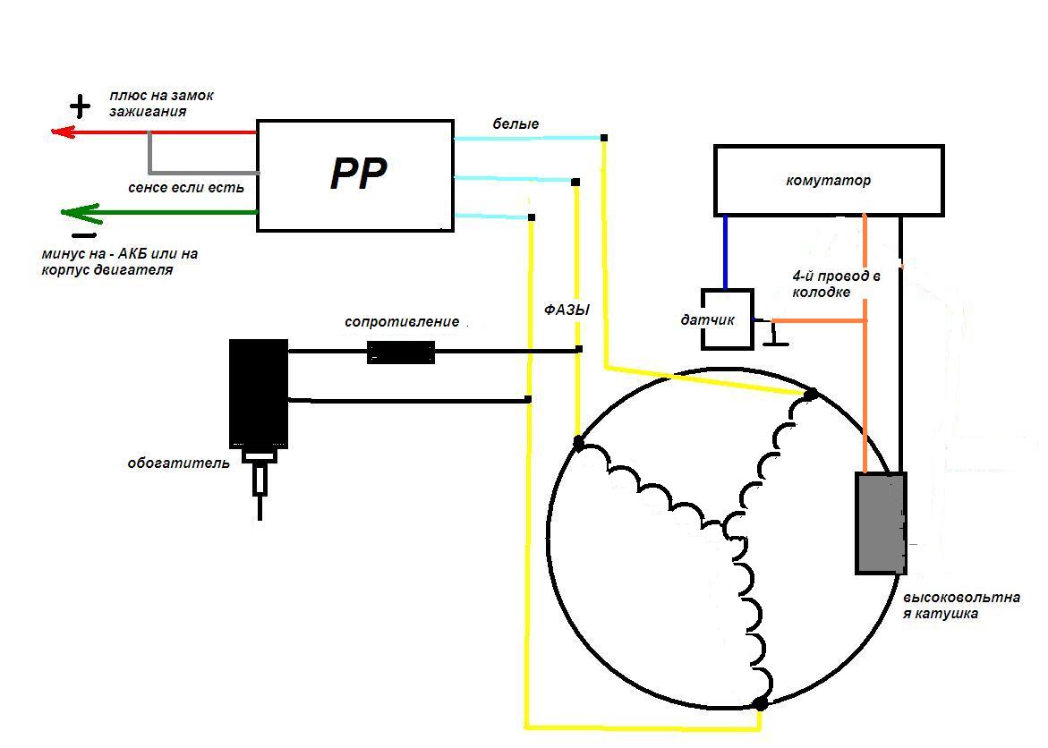

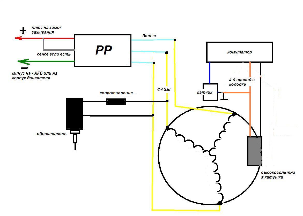

уже не помню что там было, вот схемка
.JPG
.JPG [ 66.43 KiB | Просмотров: 8429 ]
