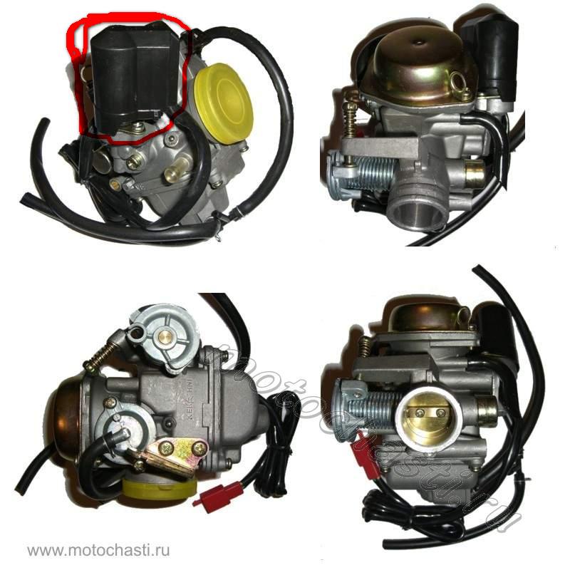

Сообщений: 381
Откуда: Елец
Стаж: c 2008г.на скутере
Карб стоит (кеихин)?У меня тож была проблема заводки на холодную как только купил !!!Потом електро голку на карбе посадил на герметик начал заводится хорошо что на холодный что на горячый
что это?
Обогатитель!
