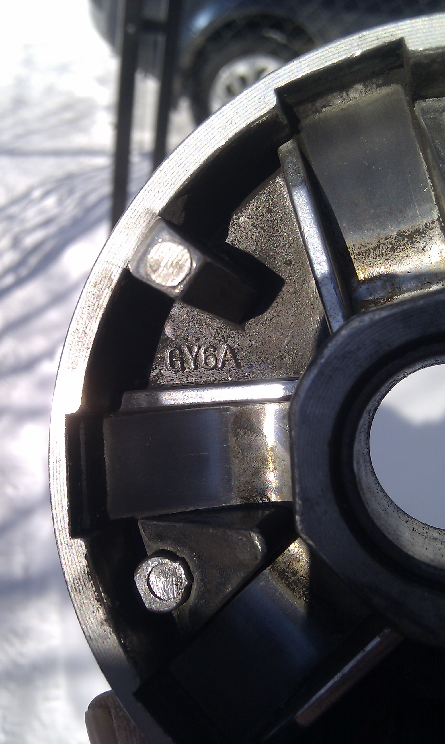

Собственно померил вариатор... если кому интересно могу выложить фотки с размерами...
Но самое интересное это маркировка на самом вариаторе:)
грузики странного размера 20*15

158 двиг это и есть GY6A :)

хм, вот тут и путаница. Как я теперь понимаю есть gy6a и gy6b. "а" - воздушка, "b" - водянка.
С одной стороны когда ищешь запчати на 157-й двигатель (ЦПГ, колено, и т.д.) то это gy6. С другой стороны у 157-го и 158-го они (эти запчасти) разные. А тут получается, то
gy6 это и есть 158...
бред какой-то, то есть
a = b, b = c, но a != с ??????

GY6A это не GY6.
Взаимозаменяемость запчастей минимальная.

вариатор как на 157... могу выложить фото с замерами.... может это только на vortex ? *DONT_KNOW*
