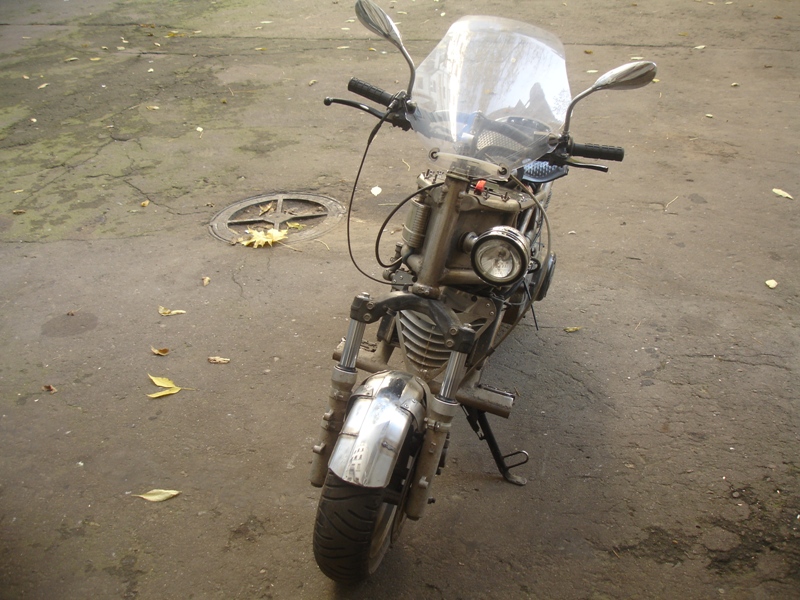

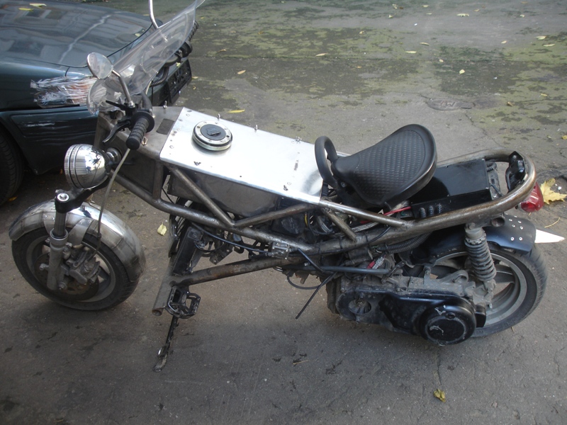

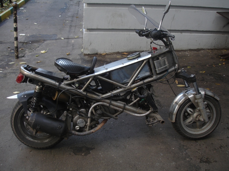

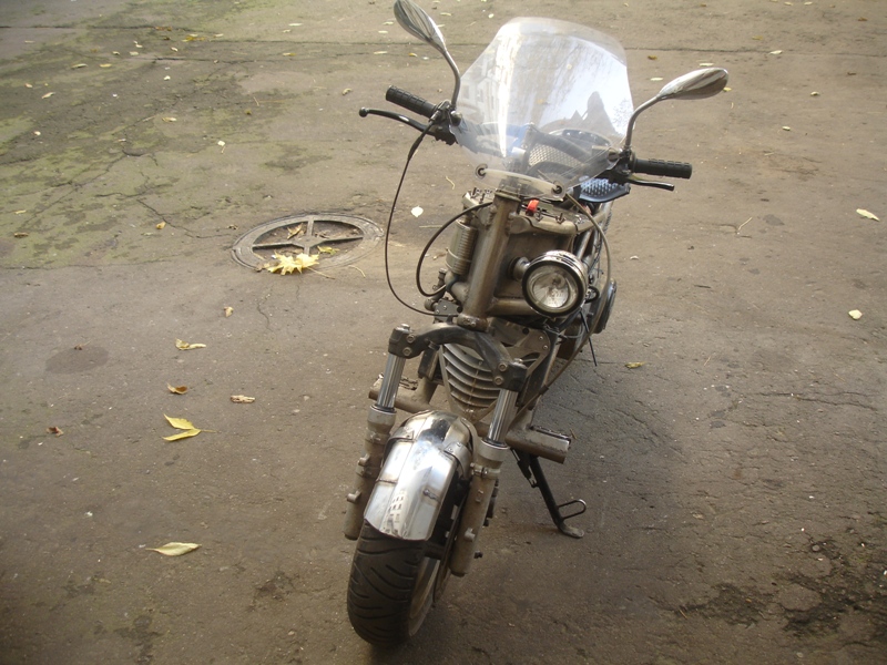

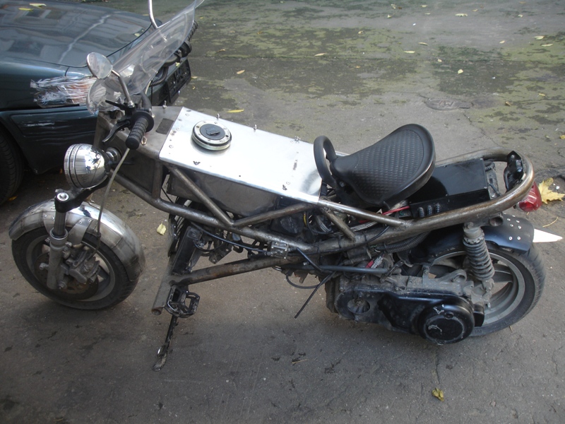

последний день перед разборкой, тока с дачи...холодно... присабачил стекло...)))
времени нет совсем... буду по чуть-чуть выкладывать постройку и настройку
начну с рамы... в пятницу пойдет под лак... тада и фоты положу
DSC07744.JPG [ 249.98 KiB | Просмотров: 6665 ]
DSC07743.JPG [ 242.67 KiB | Просмотров: 6665 ]
DSC07748.JPG [ 227.18 KiB | Просмотров: 6665 ]

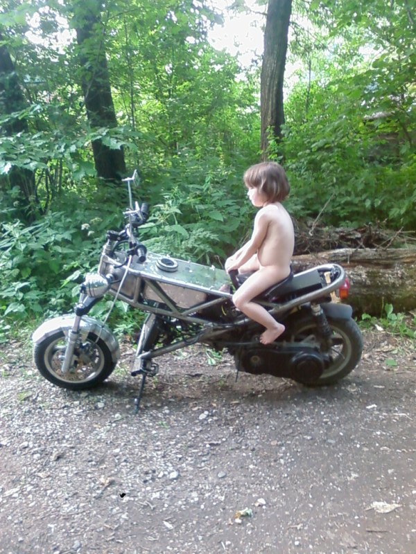

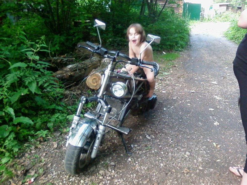

мелкий байкер...)))
SP_A0345.jpg [ 172.49 KiB | Просмотров: 6648 ]
SP_A0346.jpg [ 158.31 KiB | Просмотров: 6648 ]
