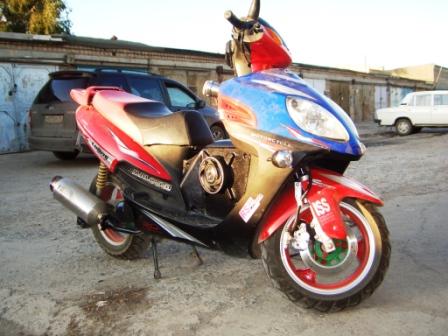

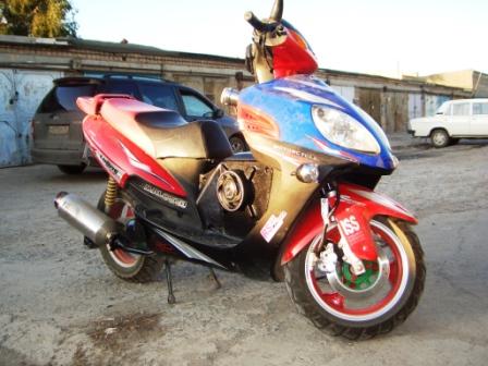

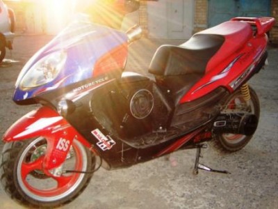

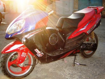

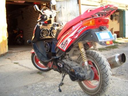

мой вариант

Где глушак такой пантовый взял?

на авторынке. прямоток PRO-SPORT c флейтой.2600руб.остальное дело болгарки и сварки.

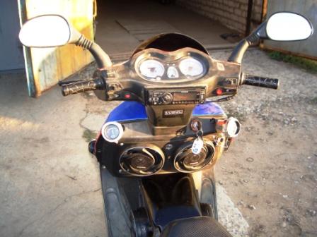

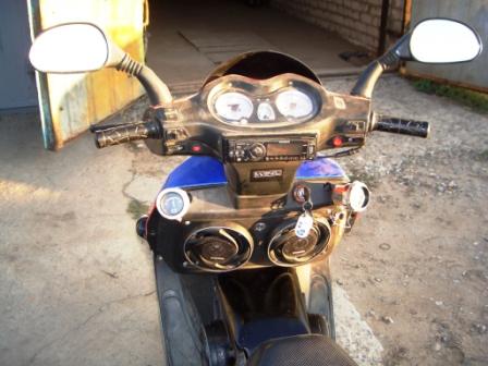

2fich, v130650! Дверца переднего бардачка хлипкая! Как вы её усиливали?
Хороший мотор, хорошие тормоза-"что ещё нужно человеку, чтоб спокойно встретить старость".

усиления нет.но-внутренняя часть всего обьема полностью обклеена шумоизоляцией(3мм мастика бежевого цвета на алюминивой фольге).цена рублей 100.успехов вам...

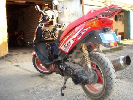

Добавлю еще свое фото, правда еще не сделал это так то что вскоре будет....
вот фото расположения усилителя для передних динамиков
а вот фото будущего активного БАГАЖНИК-САБ
Проект временно приостановлен, так как требует переделки штатной электрики замены генератора и реле-регулятора....
Но надеюсь что проект не умрет, и начатое будет доделано. Источник звука любо плеер. Конект с плеером осуществляется или по блуетузу или непосредственным подключением.

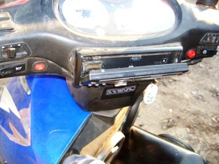

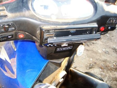

Вопрос к v130650 как ты в бошку маг запихнул *DONT_KNOW*
Я Хоть и не тот пользователь которому конкретно вопрос задан. Но со стороны радио электроники могу подсказать.
На рулевой нету магнитофона там только держатель панели и панелька, магнитофон устанавливается там где есть место. И от магнитофона до держателя распаивается ШЛЕЙФ - удлинитель (желательно шлейф экранировать чтобы не было помех от генератора или высоковольтной катушки (свечи)). На базарах я не видел длинные шлейфы. Так что есть вероятность что он сам паял проводки или кто ему помогал.
