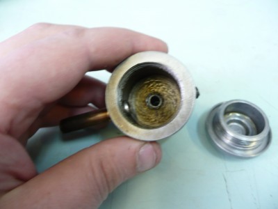

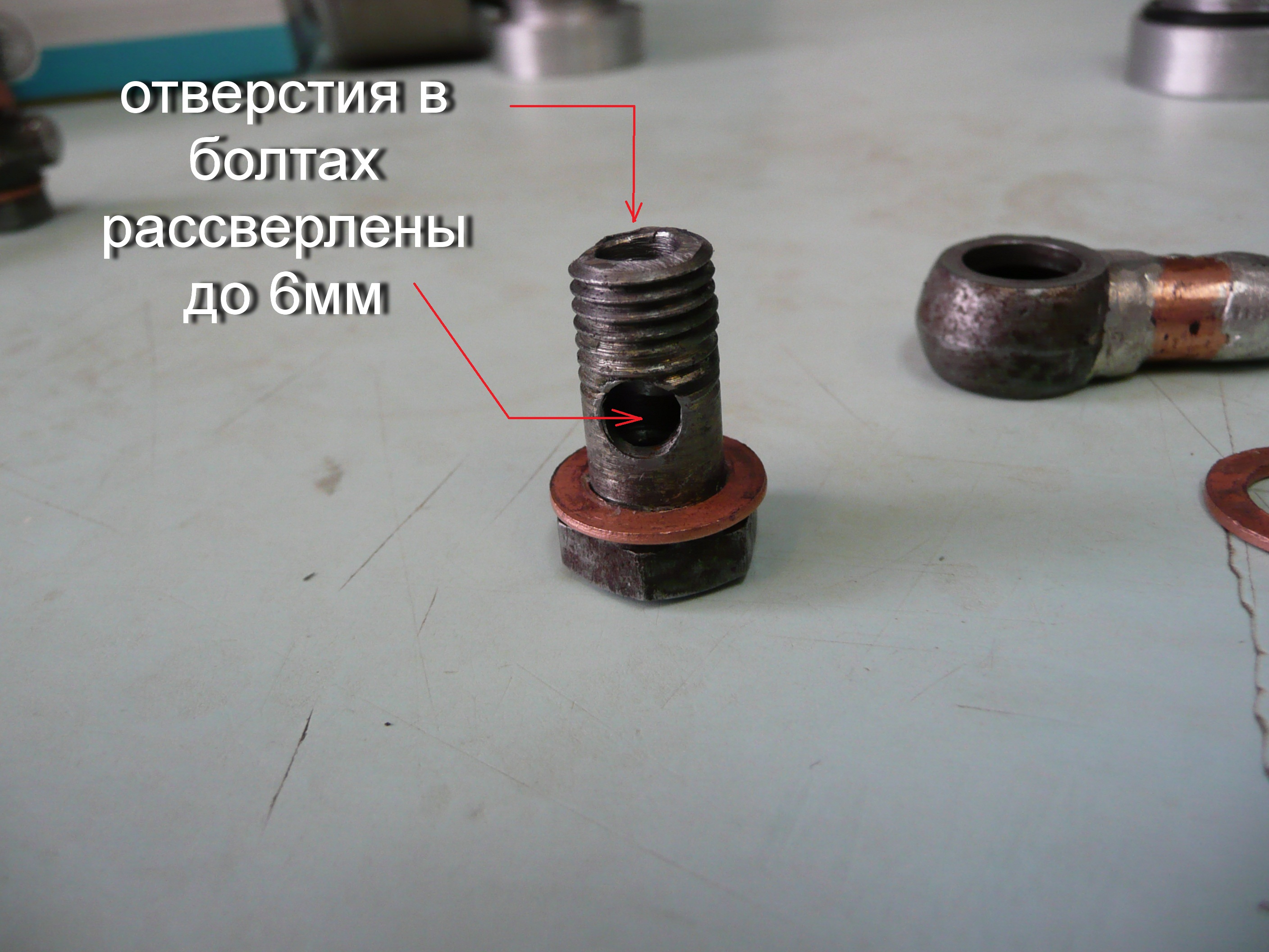

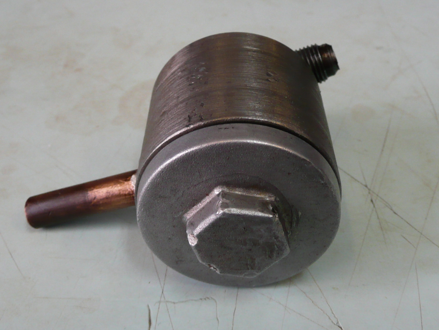

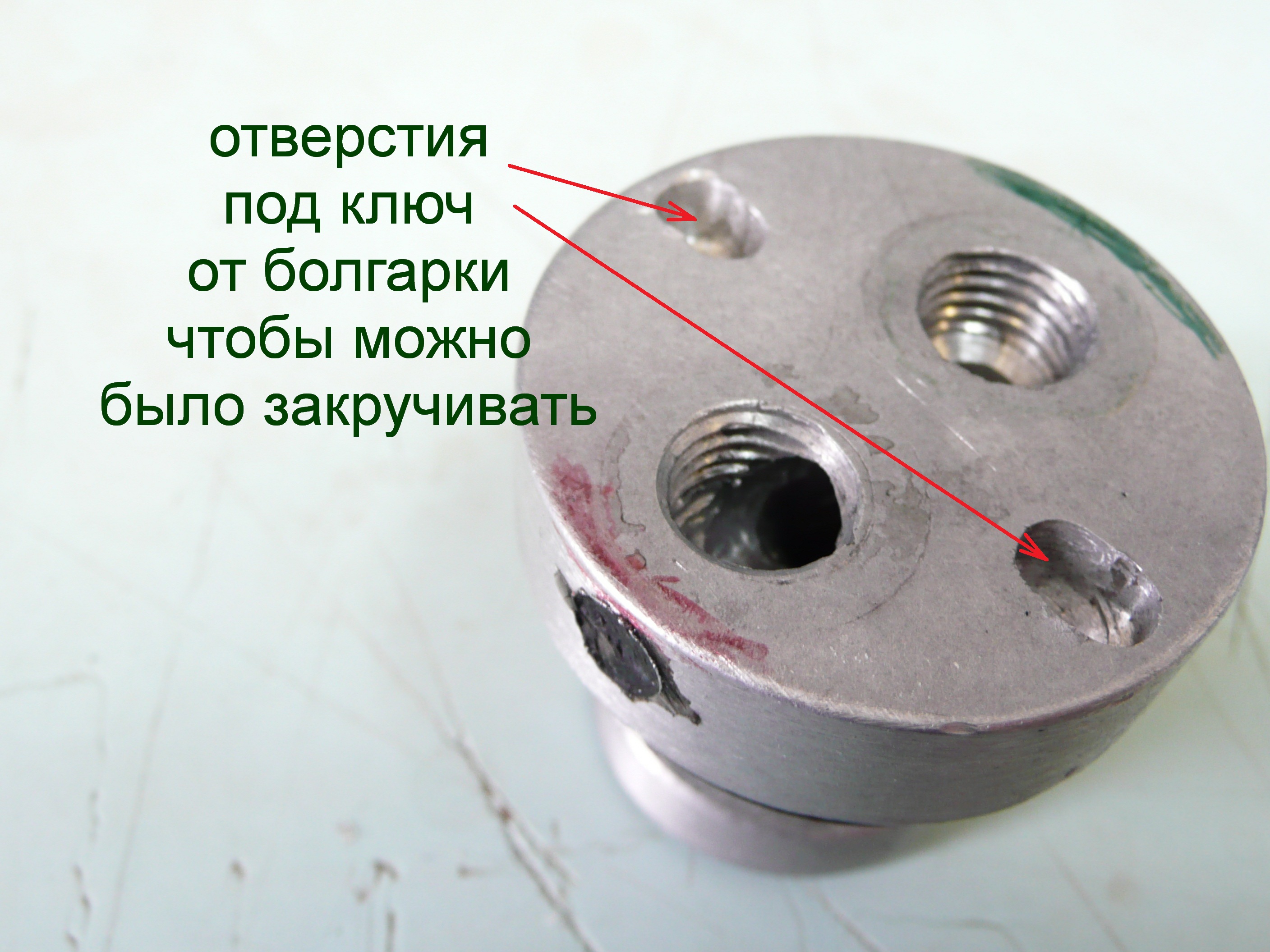

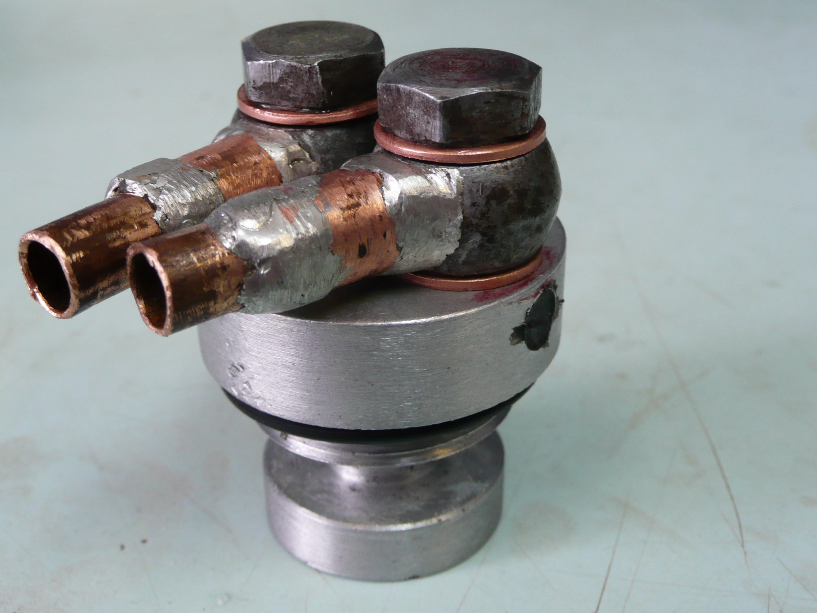

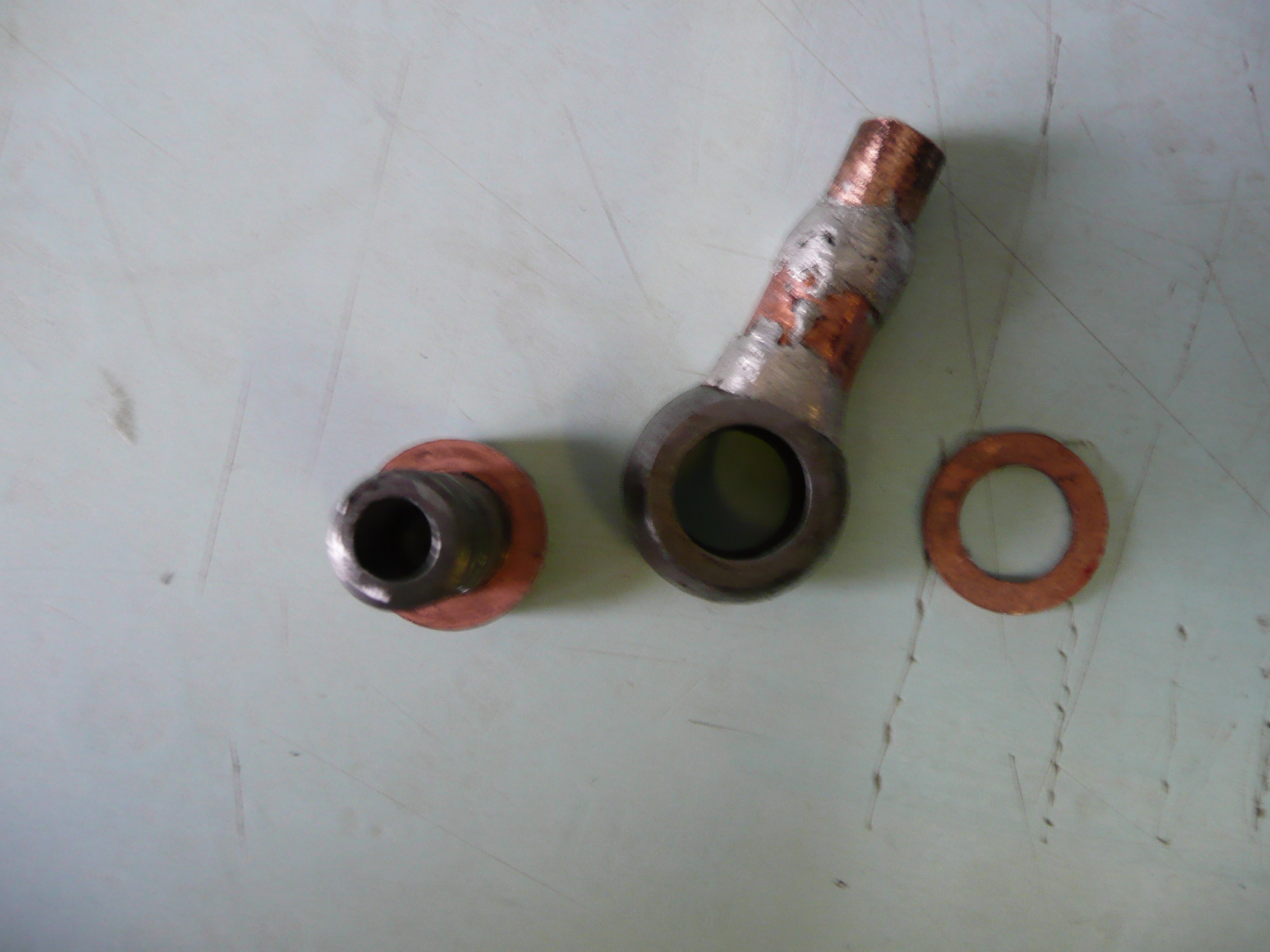

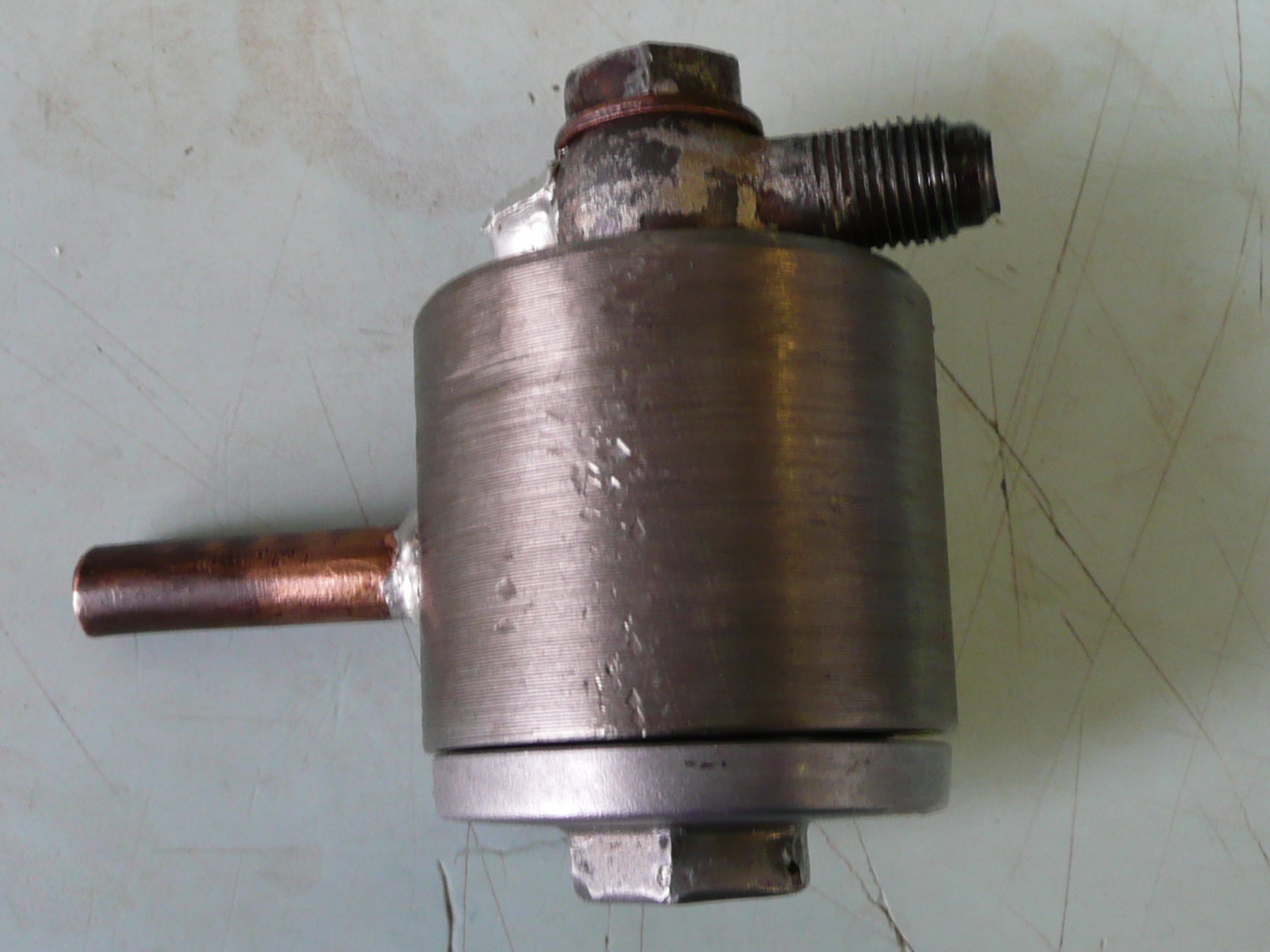

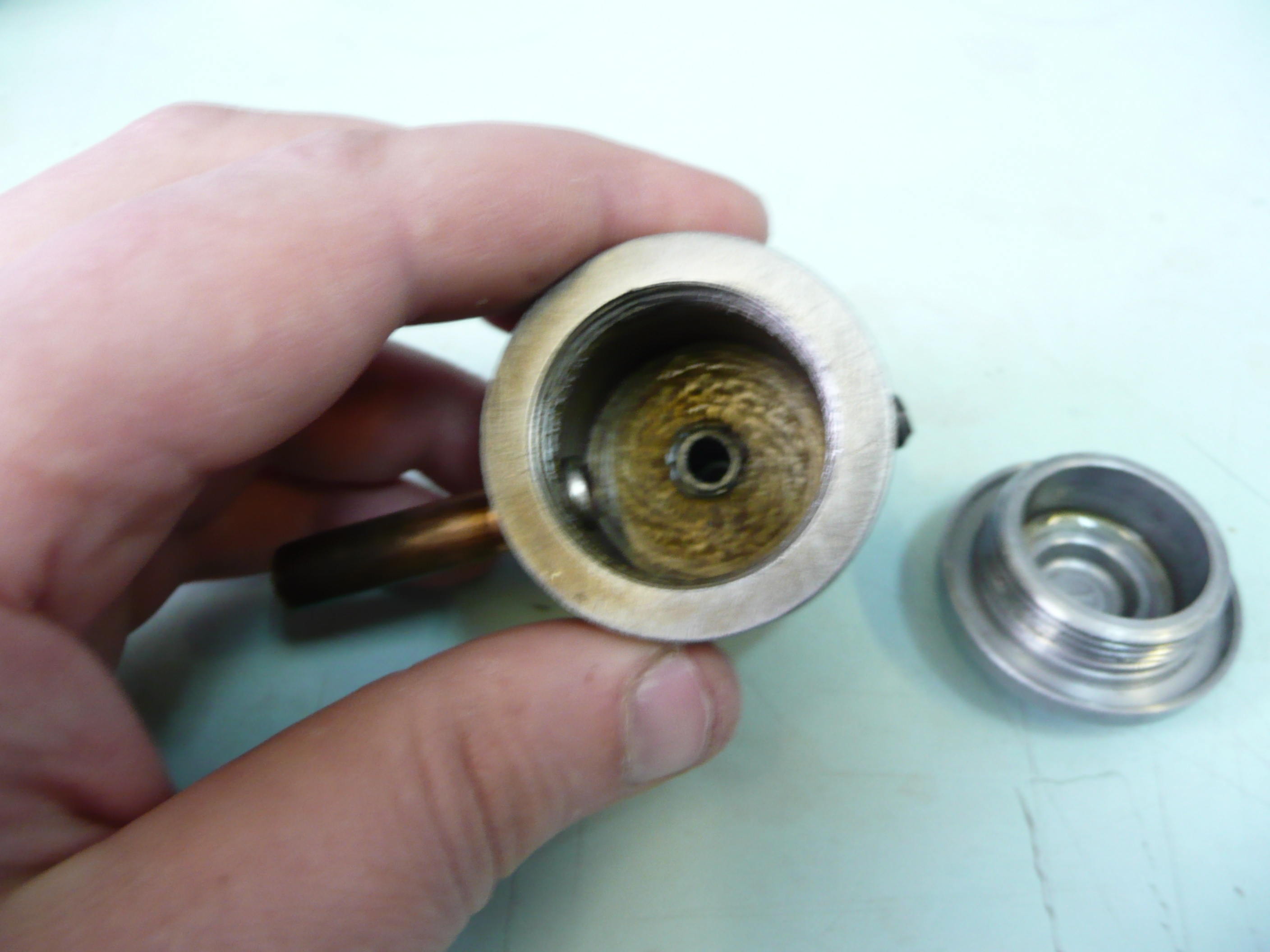

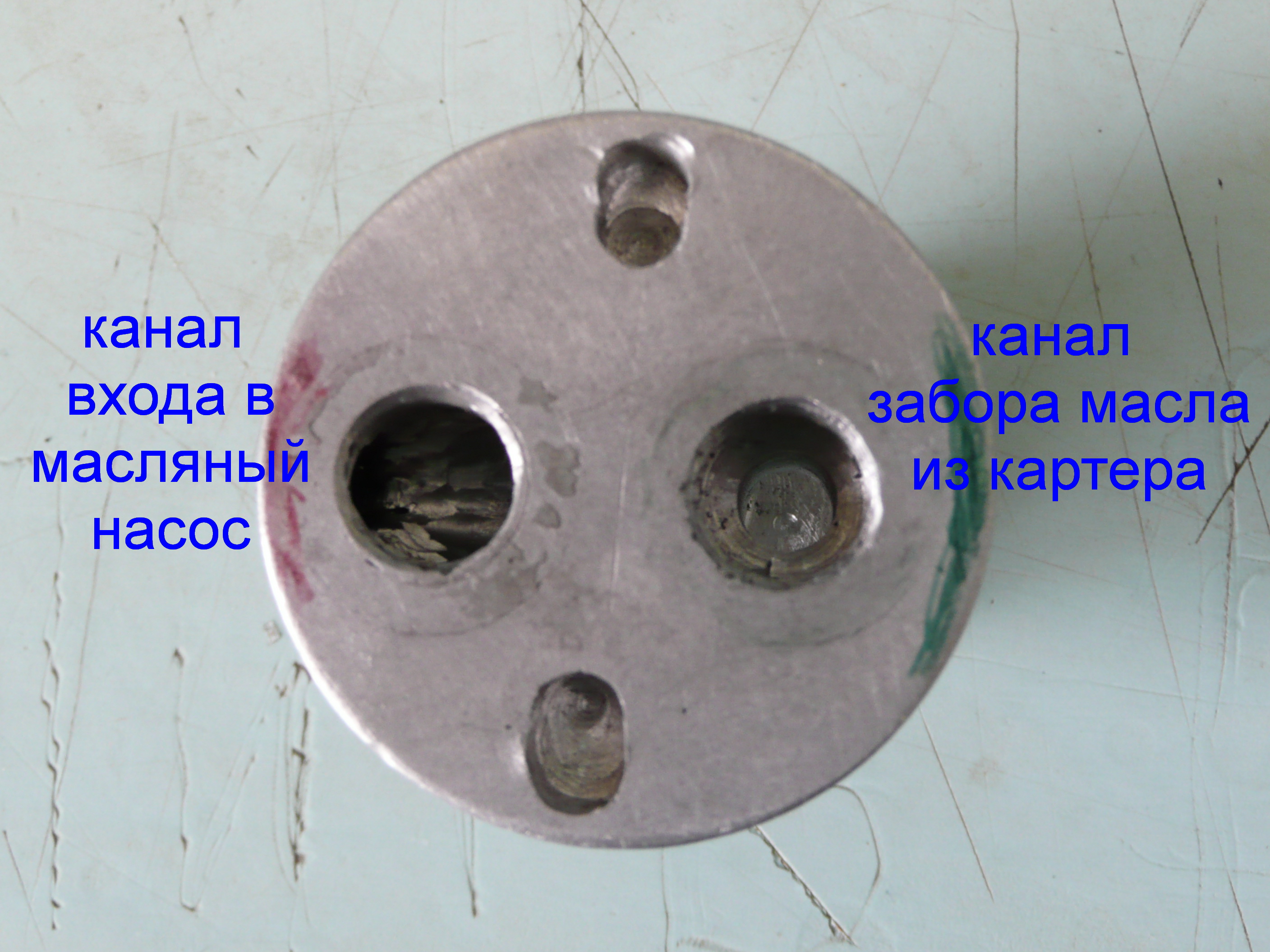

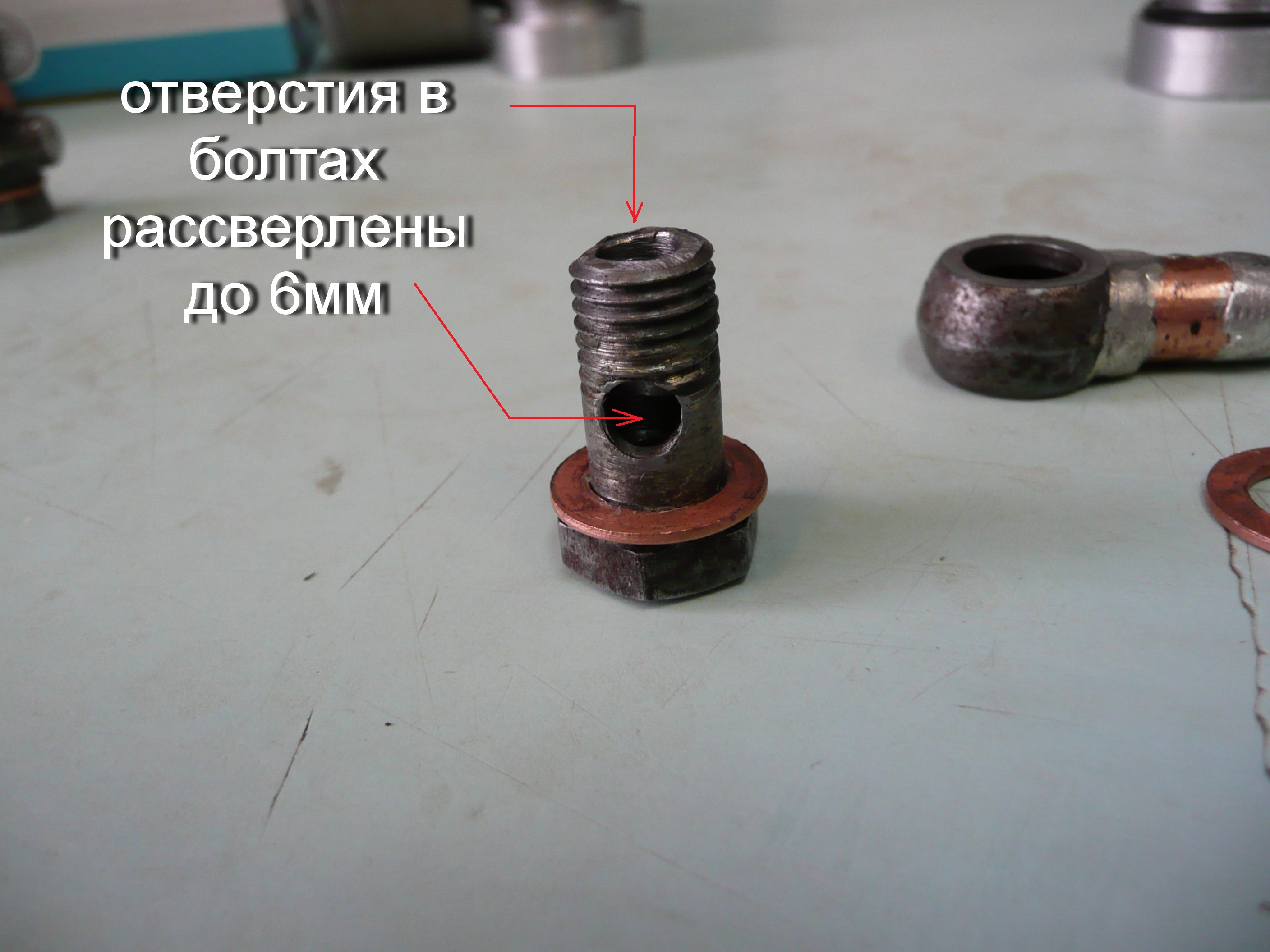

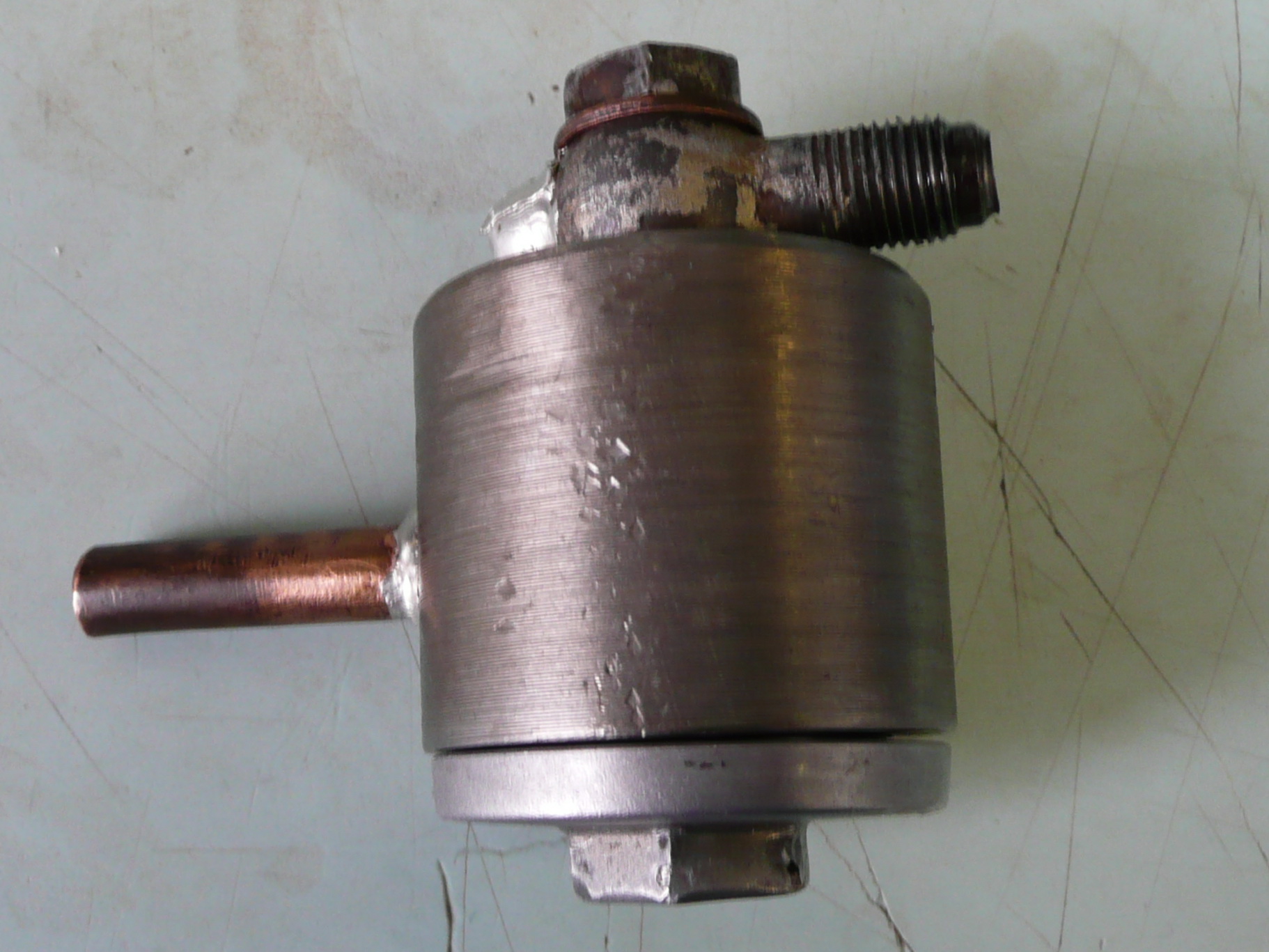

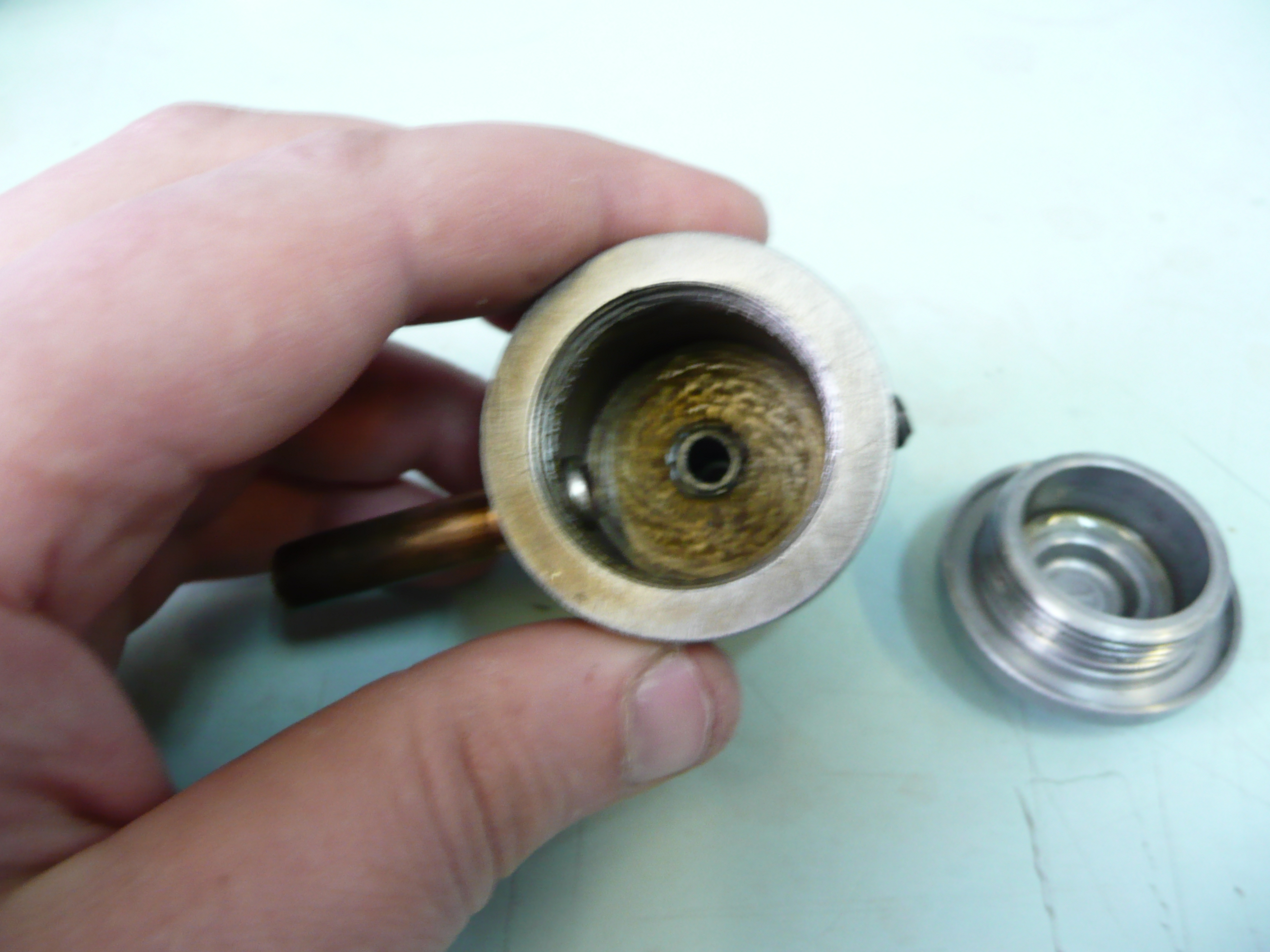

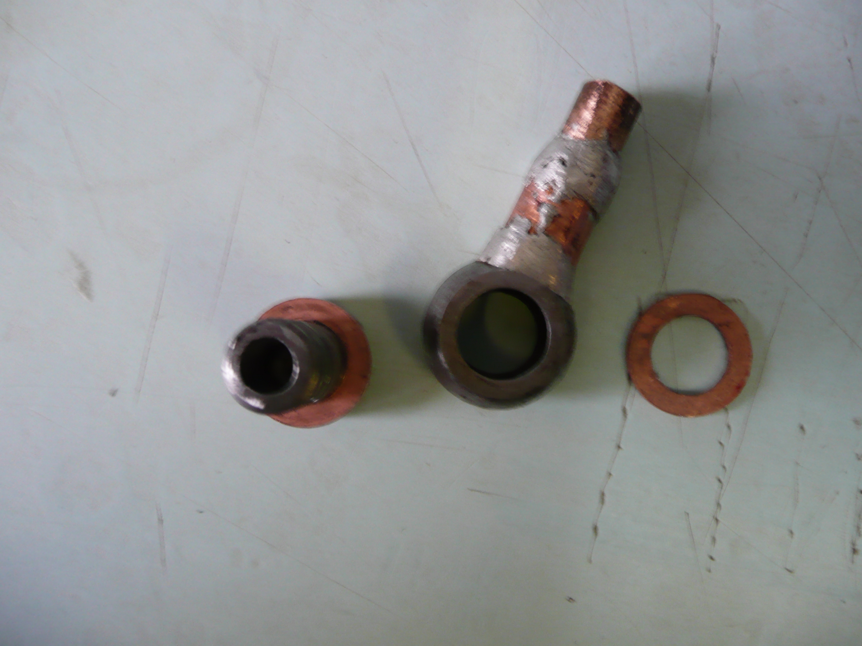

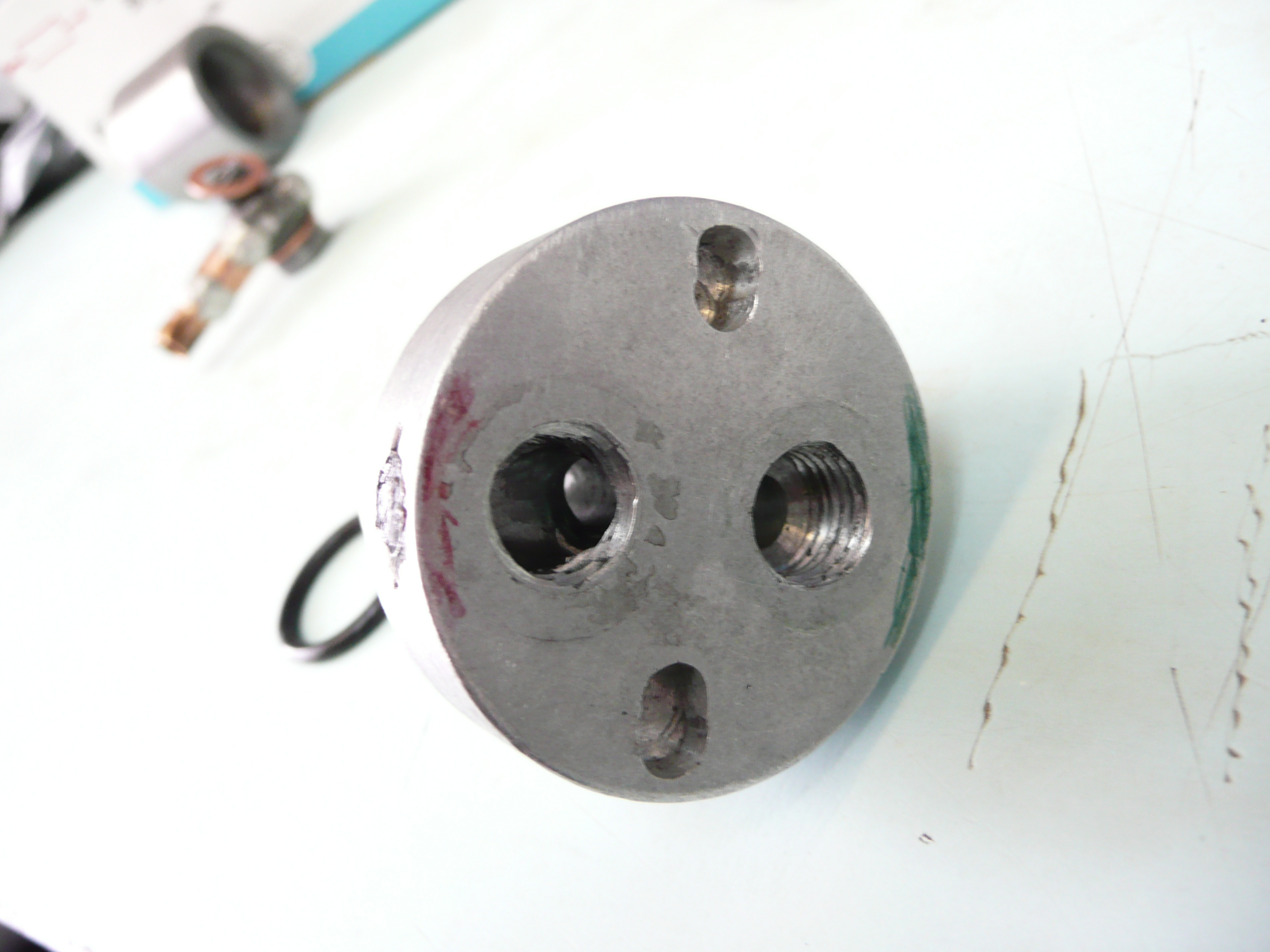

Вот фотки того что сделано. Здесь корпус фильтра и штуцера. На штуцера напаяны наконечники.
Комментарий к файлу: корпус фильтра
фильтра разобран.JPG [ 1.69 MiB | Просмотров: 10353 ]
2.JPG [ 1.87 MiB | Просмотров: 10353 ]
.JPG
.JPG [ 969.08 KiB | Просмотров: 10353 ]
фильтра снизу.JPG [ 491.7 KiB | Просмотров: 10353 ]
фильтра.JPG [ 486.81 KiB | Просмотров: 10353 ]

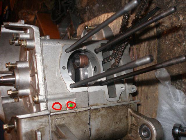

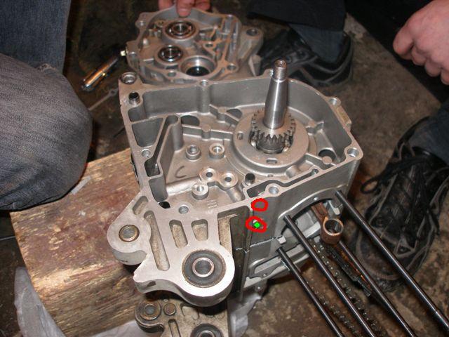

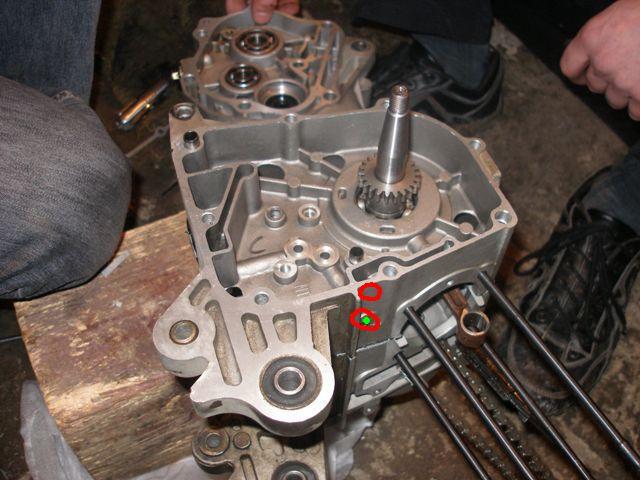

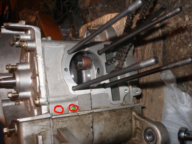

Тогда всё упрощается !!
Можно врезать два штуцера (места обведены красным).
Штуцер откуда масло будет выходить (с зелёной точкой в центре, даже место почти есть :) ) должен уходить в маслоканал.
Масло под давлением уходит в радиатор, где охлаждается.
Второй штуцер возврата врезается рядом откуда охлаждённое масло продолжает идти по системе.
Но это для 139qmb ! (а у меня 139 :-[ )
Где можно взять фото 152qmj d разобранном виде ?? *HELP*
Комментарий к файлу: фото 2
243512453345.jpg [ 56.89 KiB | Просмотров: 10354 ]
Комментарий к файлу: фото 1
235423654.jpg [ 53.67 KiB | Просмотров: 10354 ]

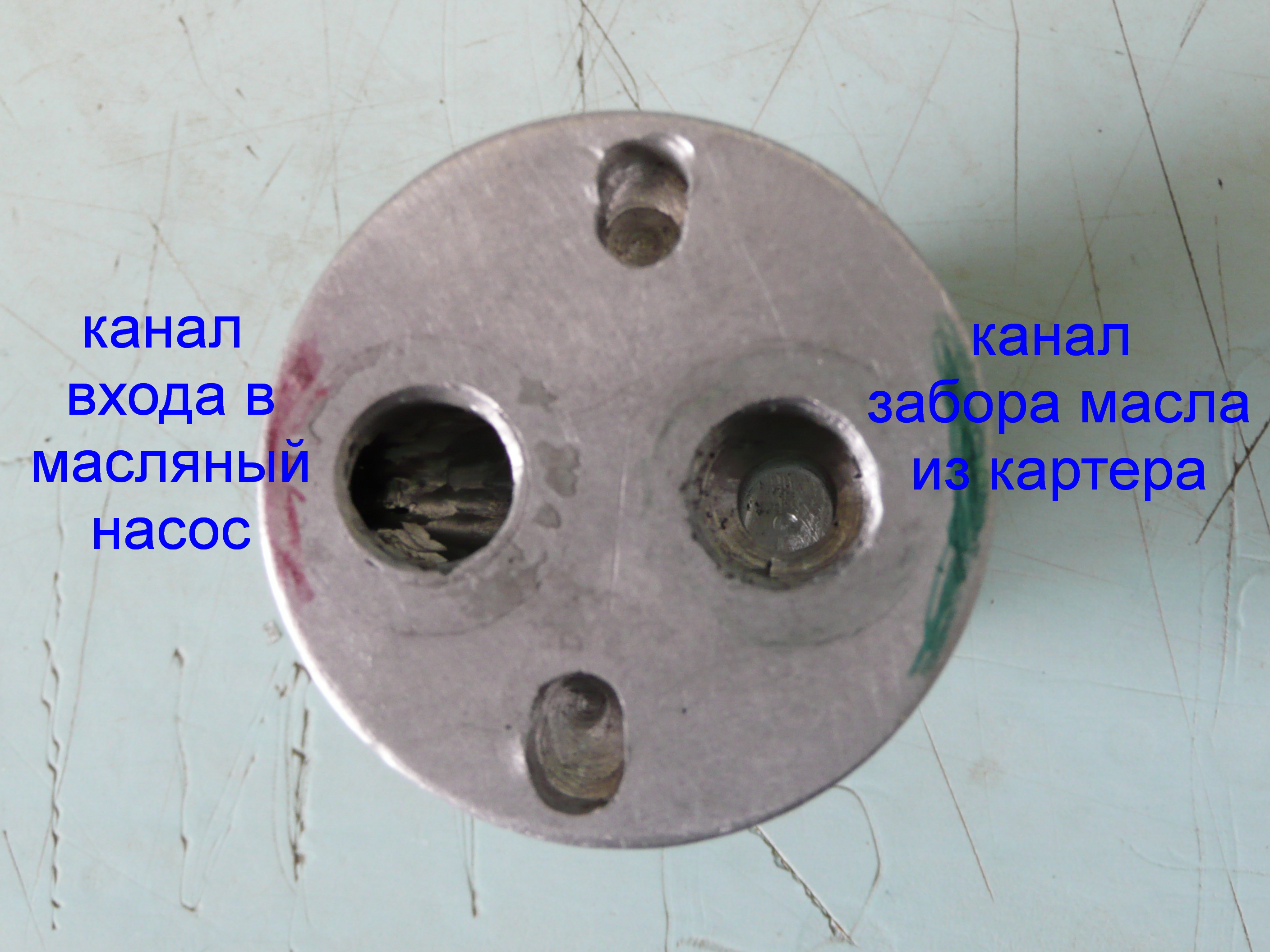

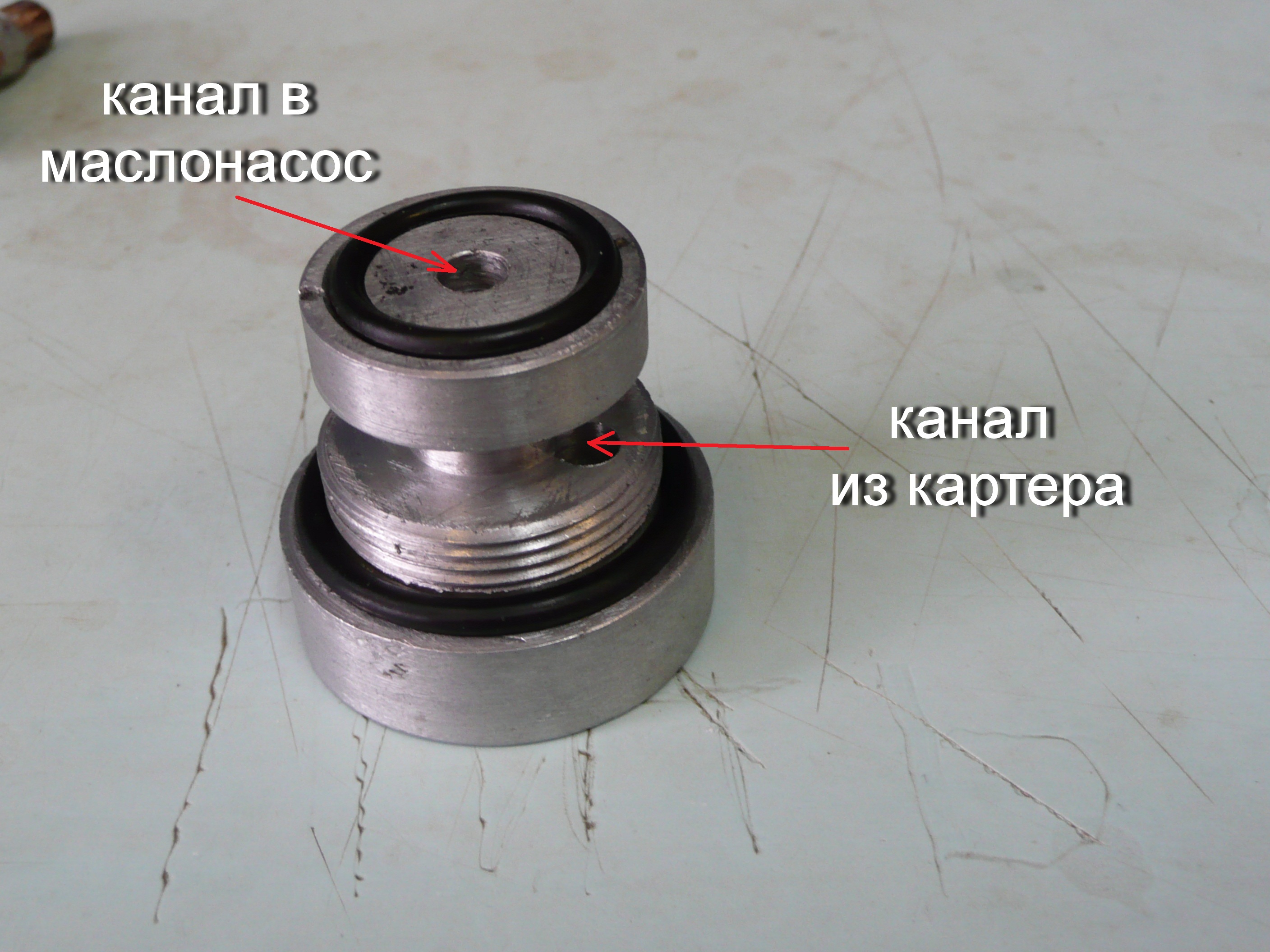

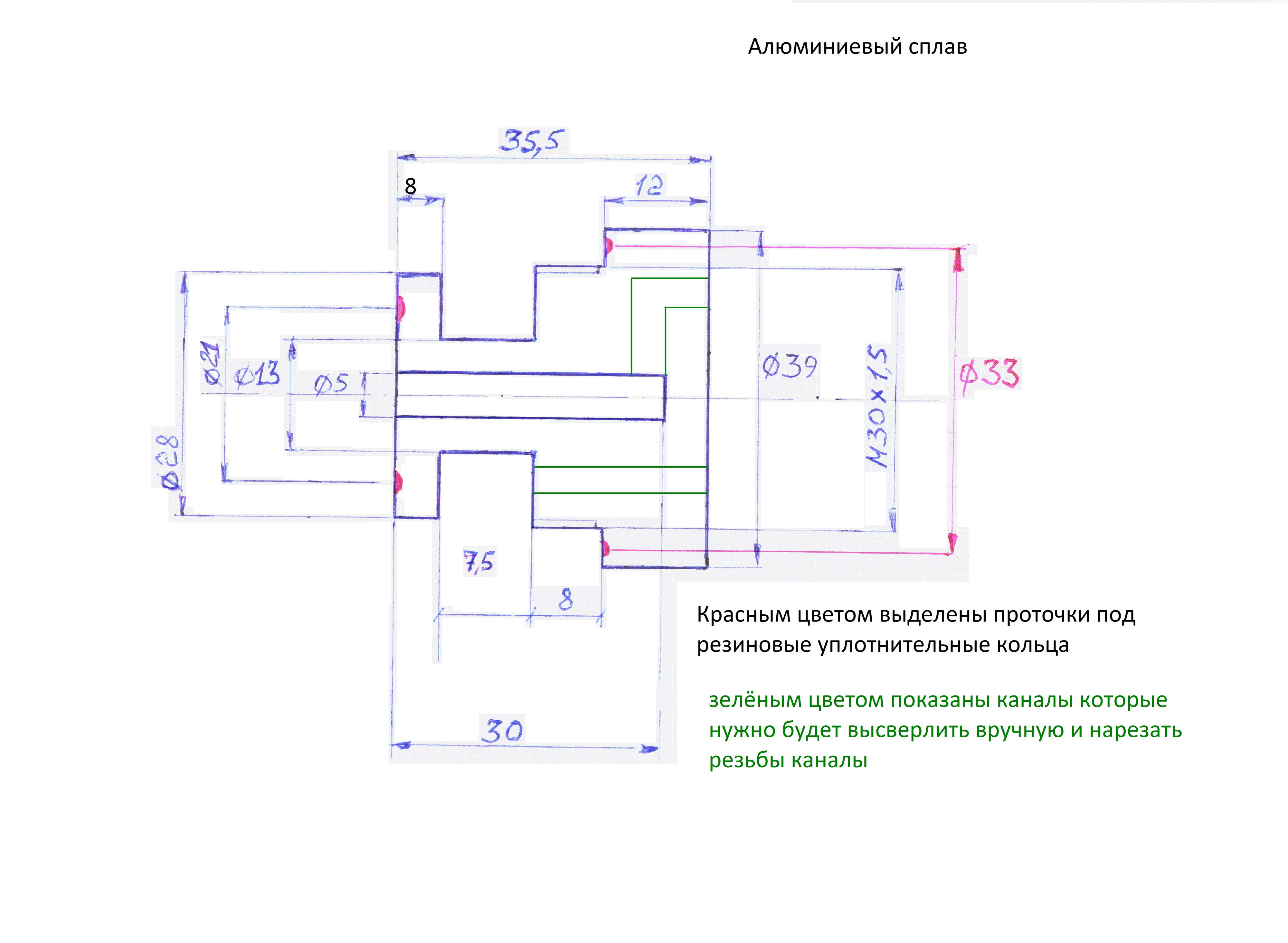

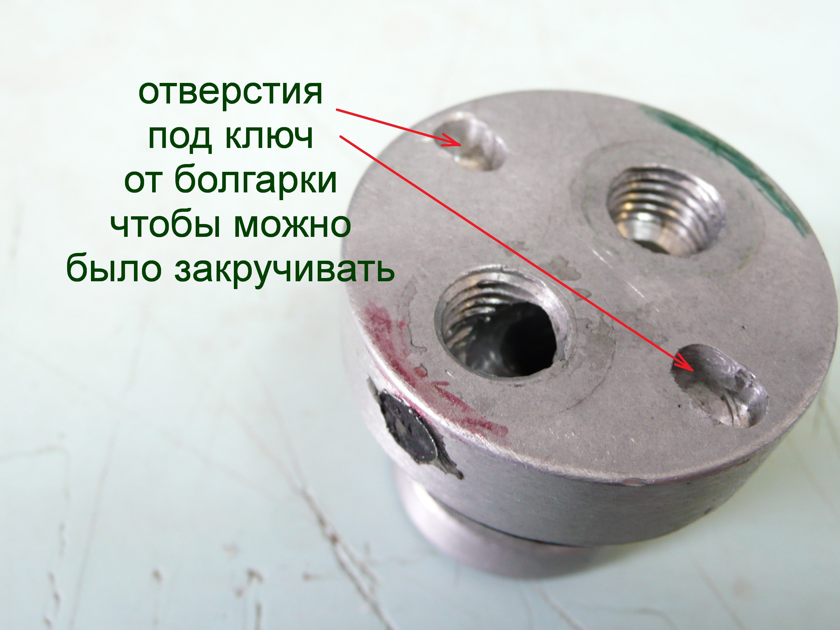

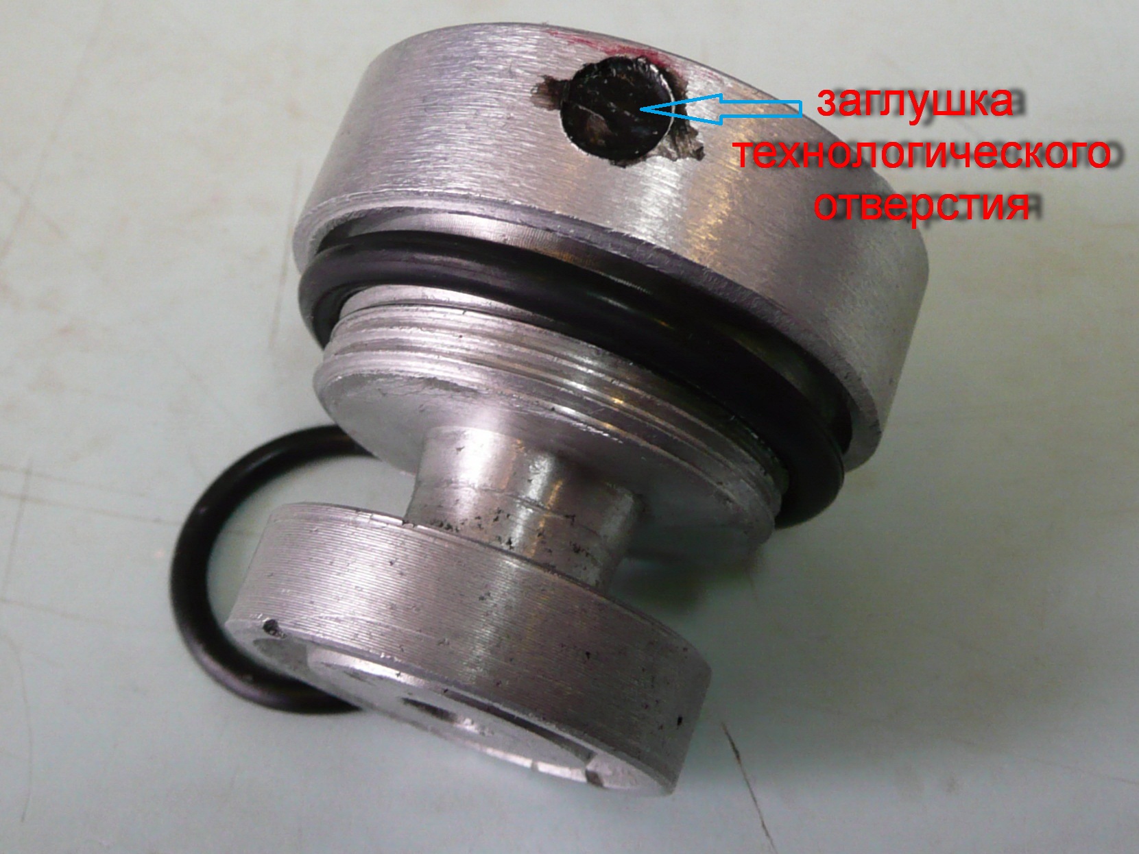

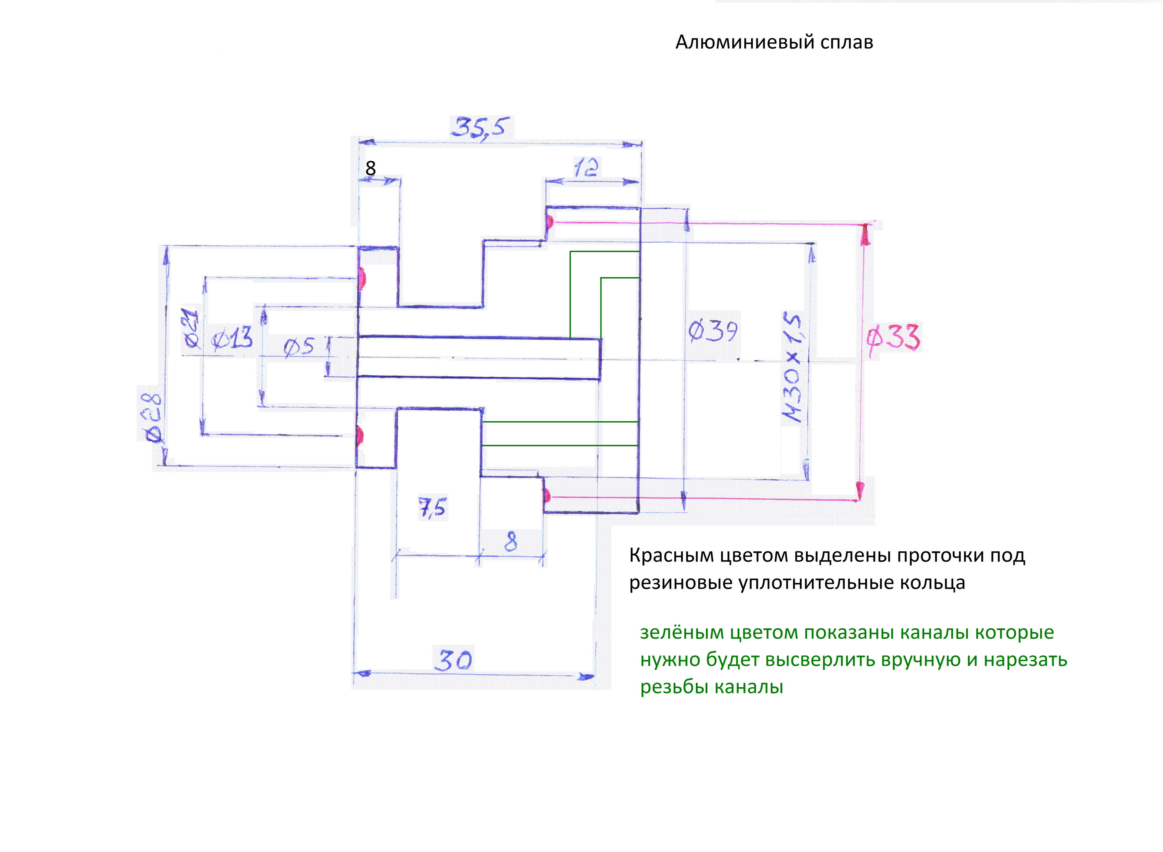

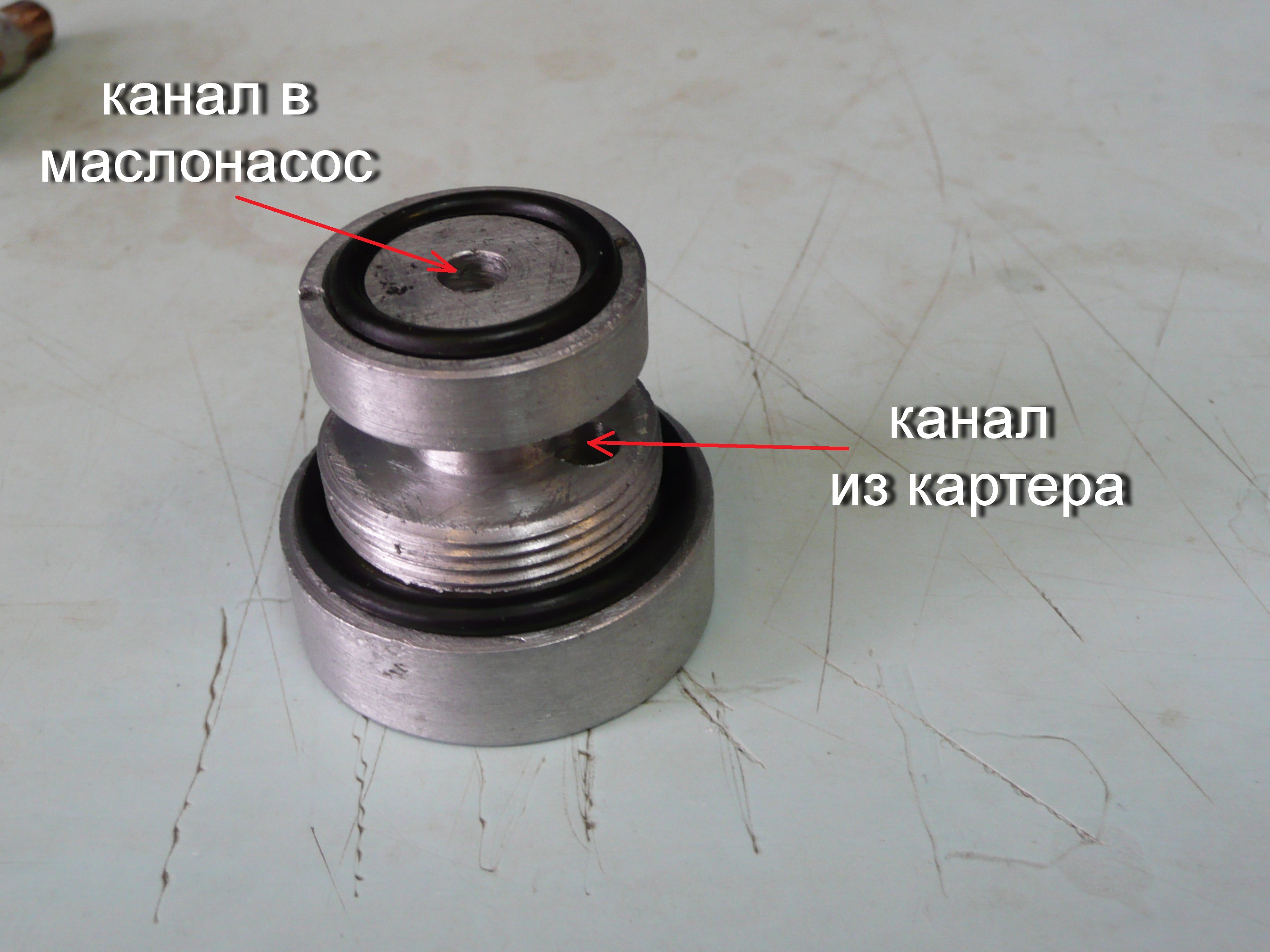

Здесь чертеж
канала.JPG [ 1.39 MiB | Просмотров: 10354 ]
.jpg
.jpg [ 798.32 KiB | Просмотров: 10354 ]
уплотнителями.JPG [ 990.92 KiB | Просмотров: 10354 ]

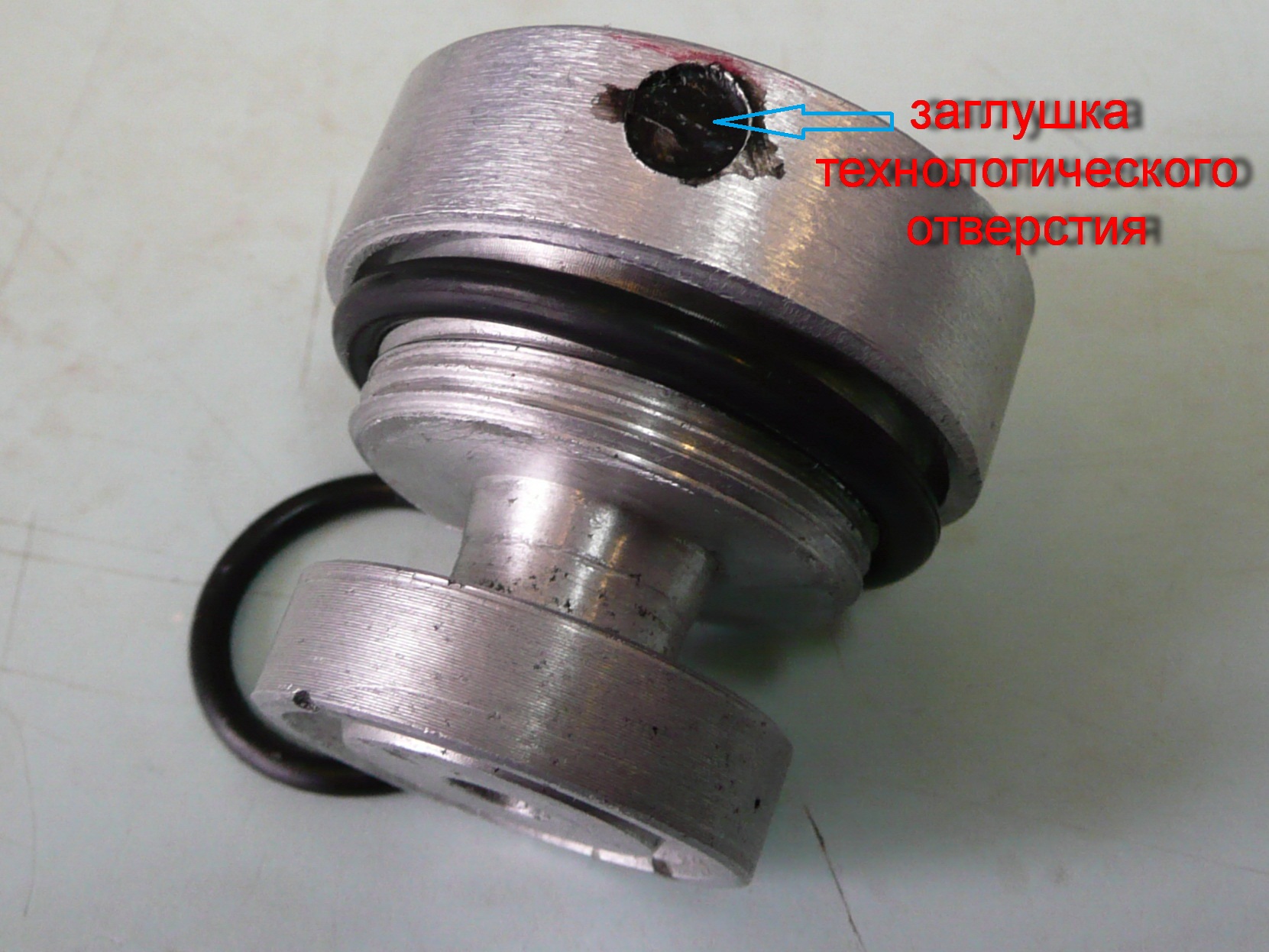

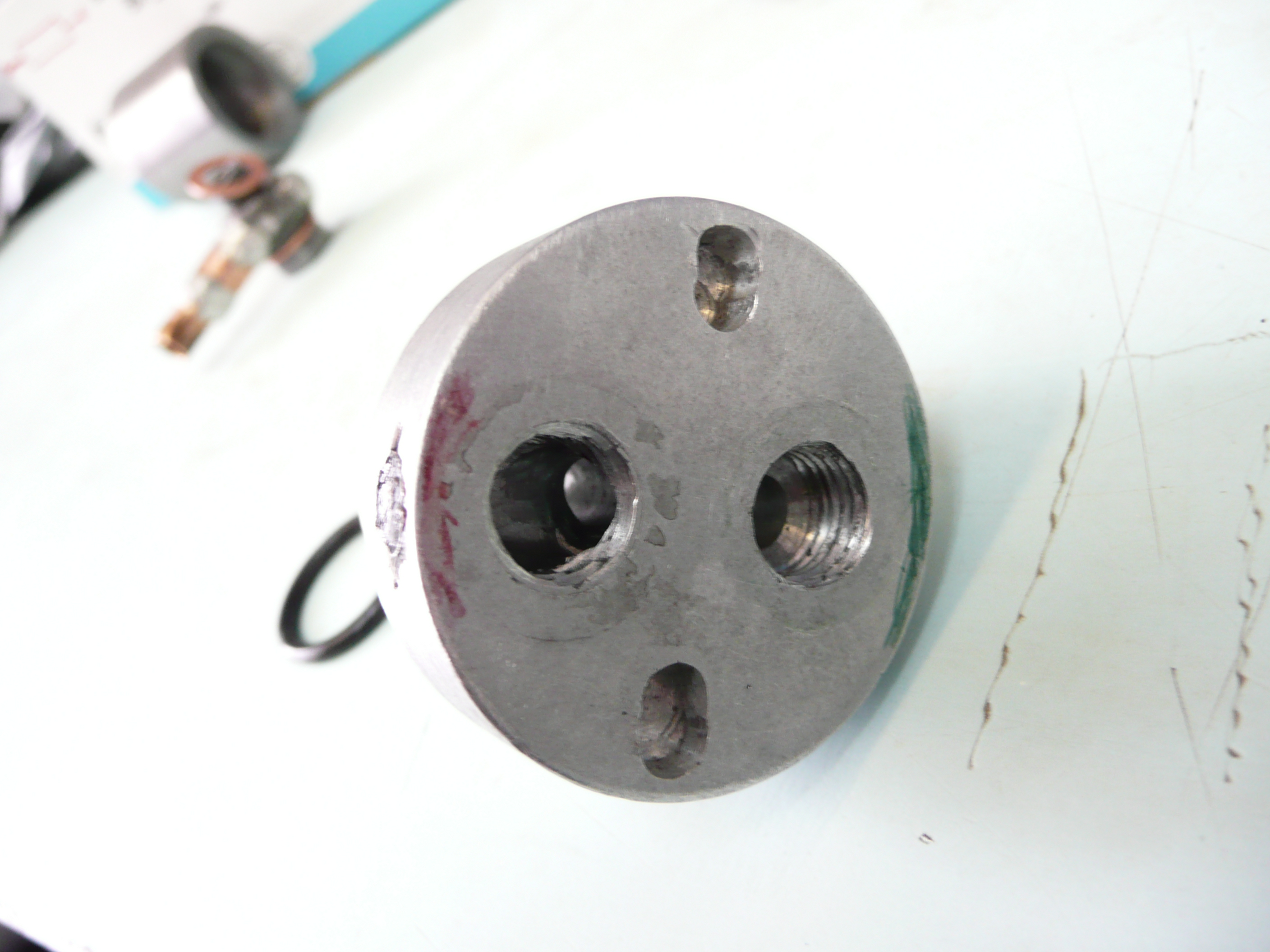

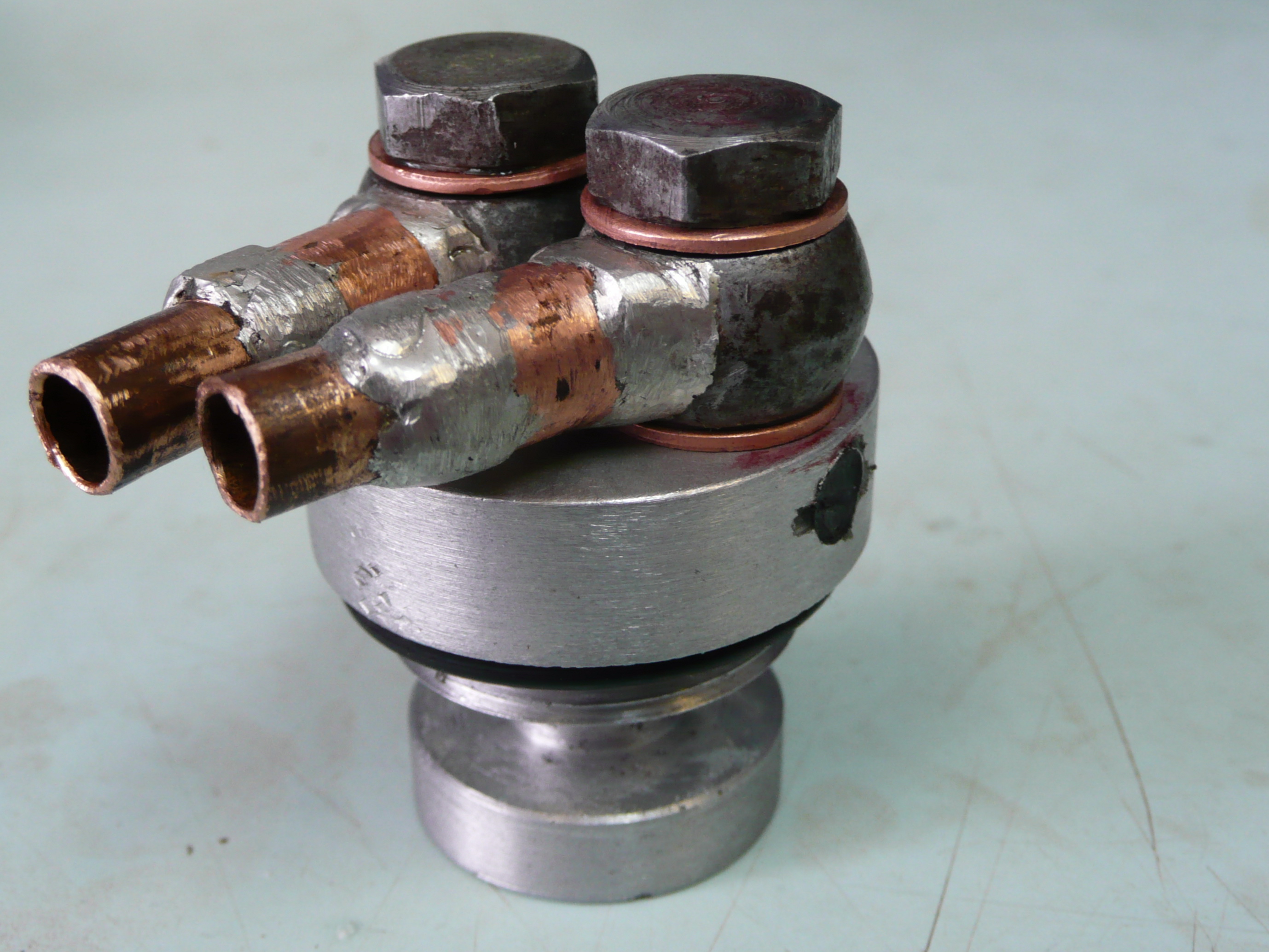

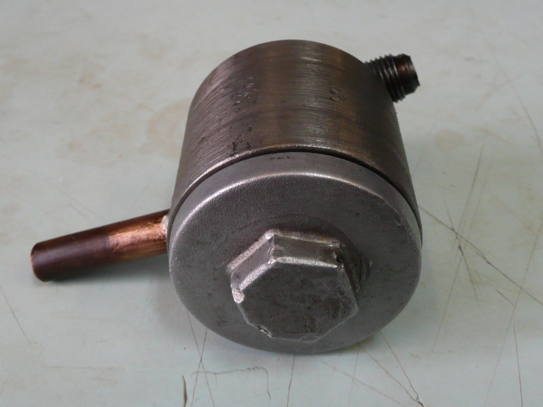

И ещё фотки
Комментарий к файлу: В сборе
сборе.JPG [ 1 MiB | Просмотров: 10357 ]
Комментарий к файлу: вид на каналы
на каналы.JPG [ 949.14 KiB | Просмотров: 10357 ]
Комментарий к файлу: вид сбоку
сбоку.JPG [ 423.41 KiB | Просмотров: 10357 ]
Комментарий к файлу: вид сверху
сверху.JPG [ 1.08 MiB | Просмотров: 10357 ]

NOD 1342 устройство 152QMI 157QMJ такое как и 139QMB. Говорю потому что разбирал свой недавно. Вот тут http://honlingzakaz.ru/index.php?cPath= ... der&page=4есть фотки можешь посмотреть что всё идентично. Вопросик можно?, а что Вы собираетесь просверлиться в двигатель без разборки? ведь может стружка попасть в маслоканал. А если с разборкой то и увидишь как каналы идут.

Вопросик только - уплотнительные резинки от чего (чтоб с поисками не заморачиваться) ?
 Заголовок сообщения: Re: Установка масляного охлаждения на воздушные 125/150
СообщениеДобавлено: 27 Feb 2010, 07:09
Зарегистрирован: 25 Sep 2008, 05:43
Сообщений: 196
Откуда: Брянск
Скутер: Patron Grand 180
Стаж: с 1993г
Одно кольцо такое же как на стоковой пробке маслофильтра (большое), второе кольцо покупал в автомагазине. На прилавке стояла большая коробка с резиновыми кольцами разных диаметров и толщин. Выбрал нужное. Продавец говорил что они идут почти каждый миллиметр.
