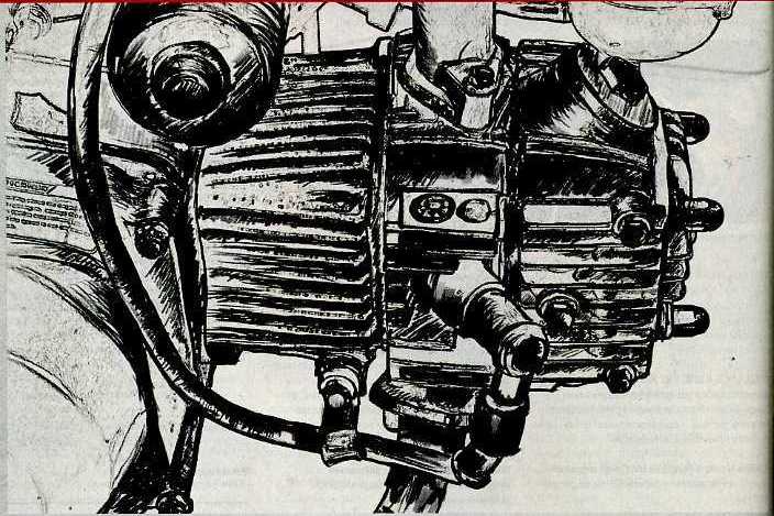

Можно вообще всем этим не заморачиваясь охлаждать воздушно-капельно (по капле воды в 3-5сек на крыльчатку) в моменты перегрева (105-110 градусов)через тот же клапан и калиброванное отверстие. Должно резко увеличить интенсивность охлаждения.
>:o Нет у нас ни крыльчатки ни ....вообще нет никакой системы охлождения,кроме рёбер на горшке
