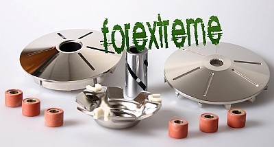

для той же цели, только другим способом варик пилил - взял упорную пластину с бОльшим углом наклона плоскостей (глубиной чашки) и подточил варик, чтобы не терять динамику. Цели я достиг, только оказалось, что для моего мотора возросший диапазон ни к чему - у него мощи не хватало поддерживать высокую скорость. А вот для кубатурника может быть полезно.
у тюн вариков больший диаметр и соответственно вес и вероятно потому с ними скорость меньше чем у стоковых особенно с одинаковыми грузами.Наверное еще можно спилить кучу металла в местах где это не повлияет на жескость конструкции ,а таких мест достаточно.Думаю можно снять грамм 10-20,что должно добавить оборотов двигателю.Можно сделать и более экстремальный запил по аналогии с новыми тюн вариками
3013_1.jpg [ 40.11 KiB | Просмотров: 11516 ]
