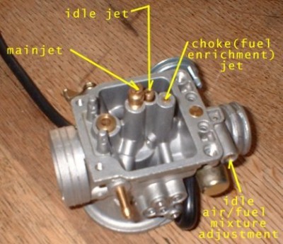

Hors писал(а):
AdinGira писал(а):
Имеете ввиду отверстие, которое игла обогатителя запирает?
Не, это с обратной стороны, про него обычно, при "чистке", забывают.
choke jet?
Надеюсь никто не рассверливал, там всетаки запресован калиброванный жиклер...
А почистил я все где только добрался, пробрызгал карб клинером, вникал куда какие каналы идут...
Хотя и так все чисто было...

 Заголовок сообщения: Re: Настройка карбюратора (статья)
СообщениеДобавлено: 13 Nov 2018, 18:37
Зарегистрирован: 13 Nov 2018, 02:19
Сообщений: 18
Скутер: aprilia scarabeo 250 DT
GXΩ писал(а):
Со временем этот жиклёр сам иглой вырабатывается,так же как и сама игла и рассверливать не надо.
Я, данным мне природой компрессором, не смог продуть каналы обогатителя, когда он закрыт.
