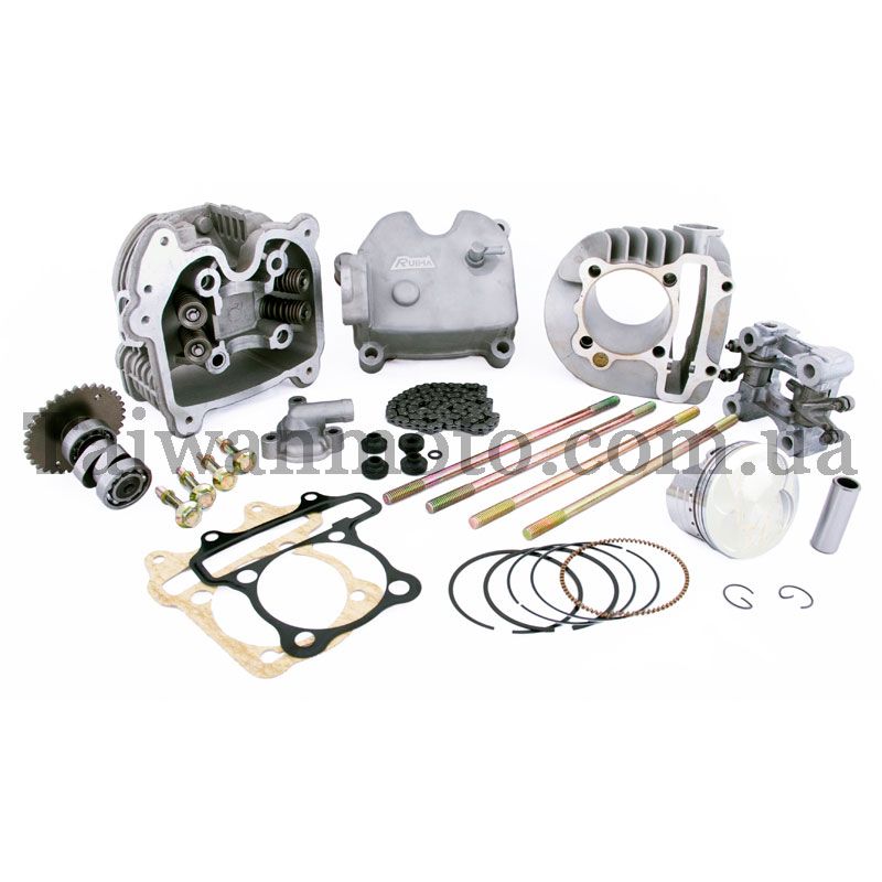

http://www.moto.com.ua/obv.php?id=18824 - вот готовый комплект. Думаю стоит его ставить или нет?

А как высота головки связана с ходом поршня?
Цилиндр же той же высоты остаётся.

как этот комплект.цена 3040гривень.
store_apendix_large43_156.jpg [ 66.96 KiB | Просмотров: 16119 ]
