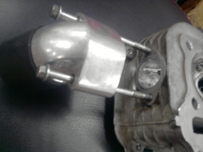

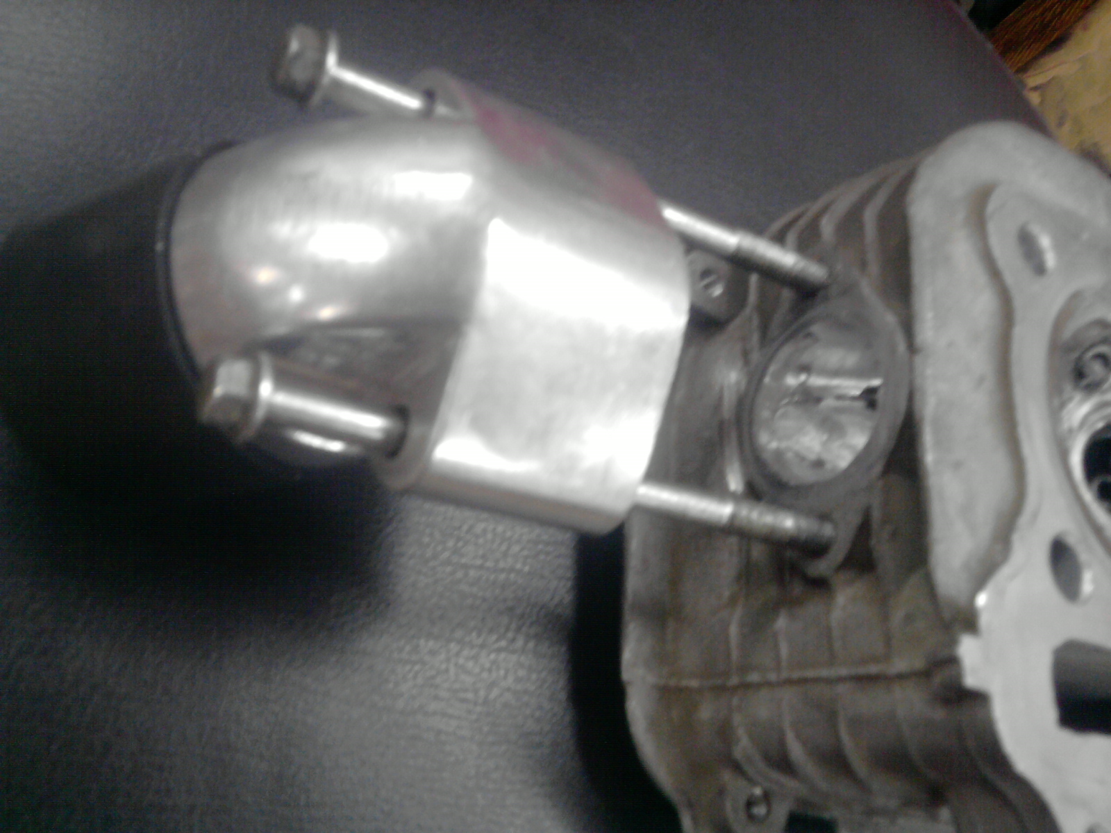

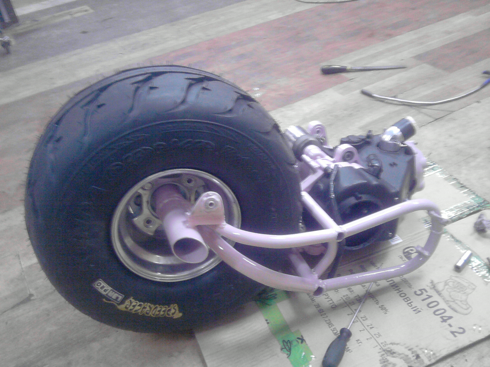

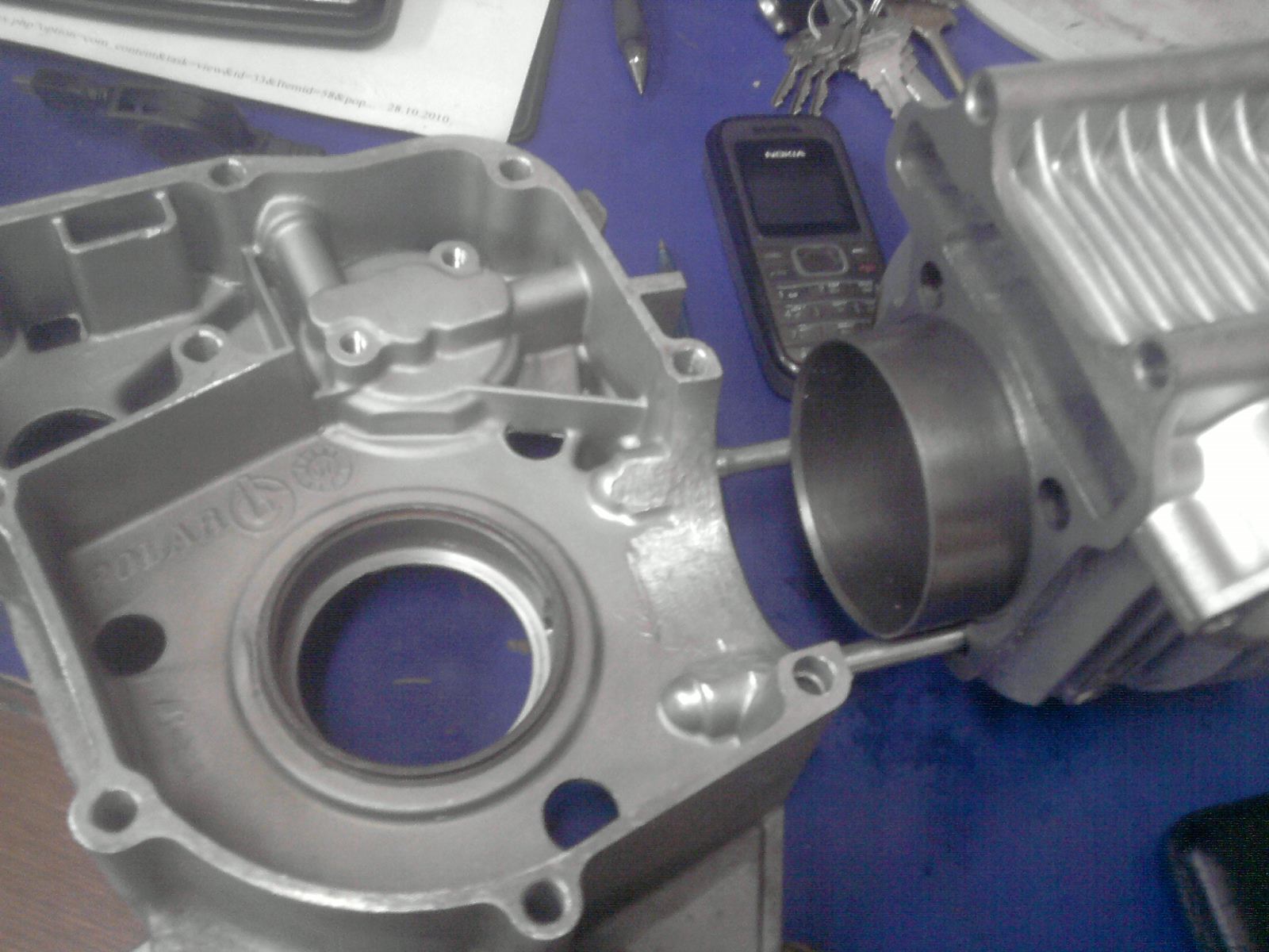

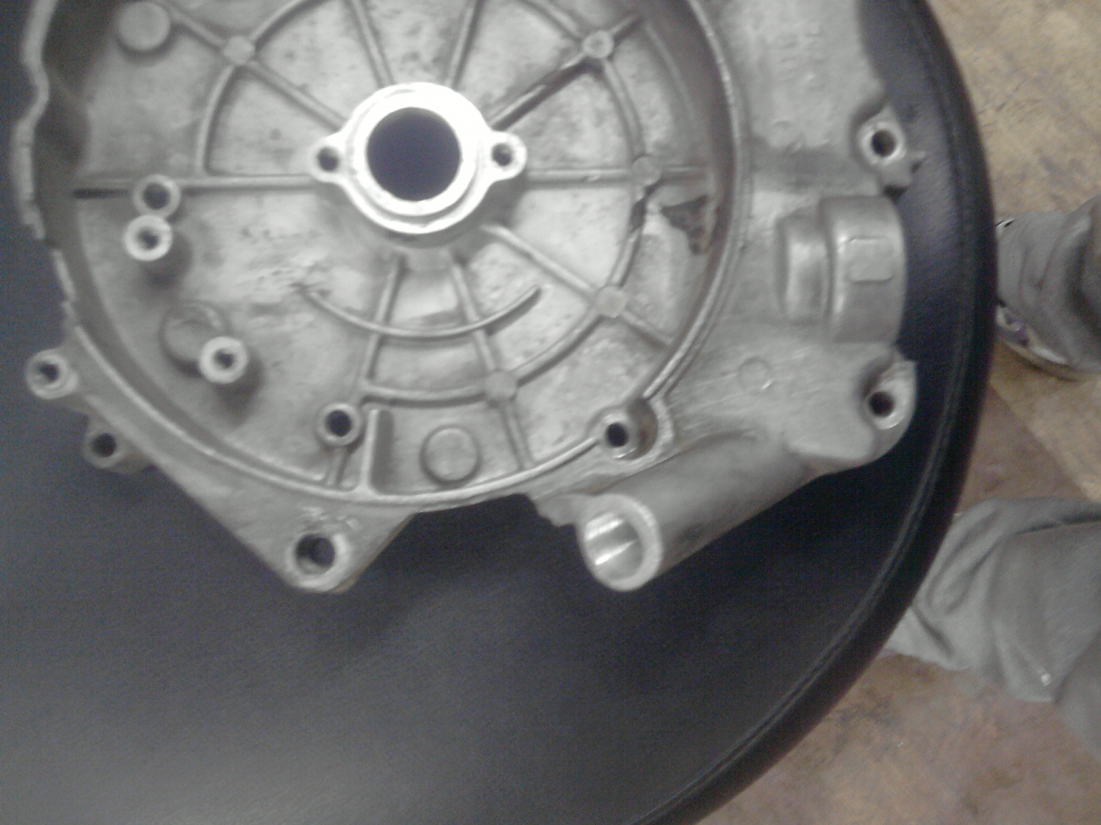

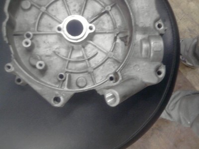

Удаление щупа и подгонка. Щуп отрезан на 2см, так как он мешал установке нового колеса. С заливом масла и проверкой уровня все останется в норме!
Комментарий к файлу: удалена верхушка маслянного шупа, нарезана новая резьба под новый шуп
P260211_14.54.jpg [ 628.18 KiB | Просмотров: 7971 ]

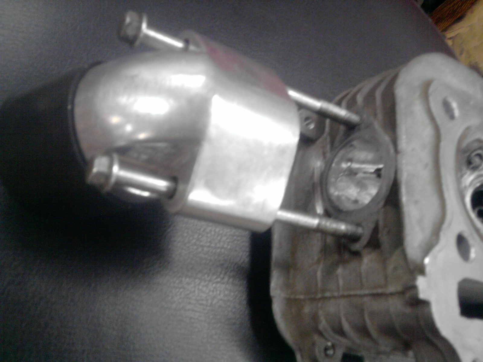

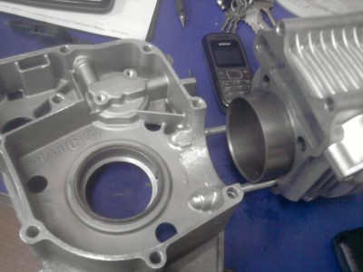

Комментарий к файлу: подгонка половинок под новый цилиндр
P260211_15.14.jpg [ 671.14 KiB | Просмотров: 7971 ]
Комментарий к файлу: подгонка башки под новый впускной
P260211_15.15.jpg [ 632.35 KiB | Просмотров: 7971 ]

Поршневая Scooter-m, на коробке написать ваще GY6 200))) написано что диаметр 61, на деле 63, предположили что 180сс)) особо кароч заморачиватся не стали с измерениями)))

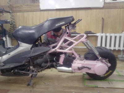

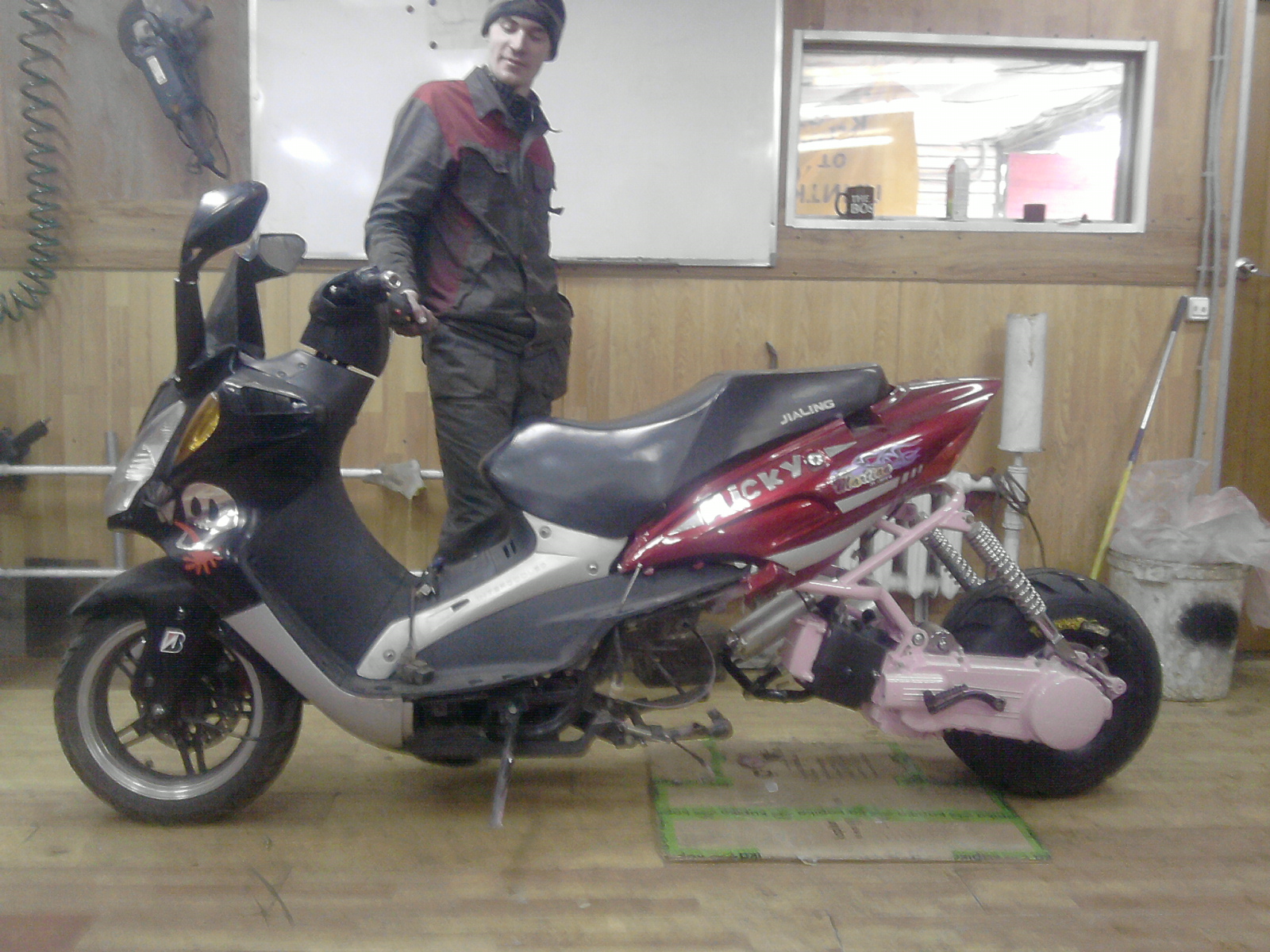

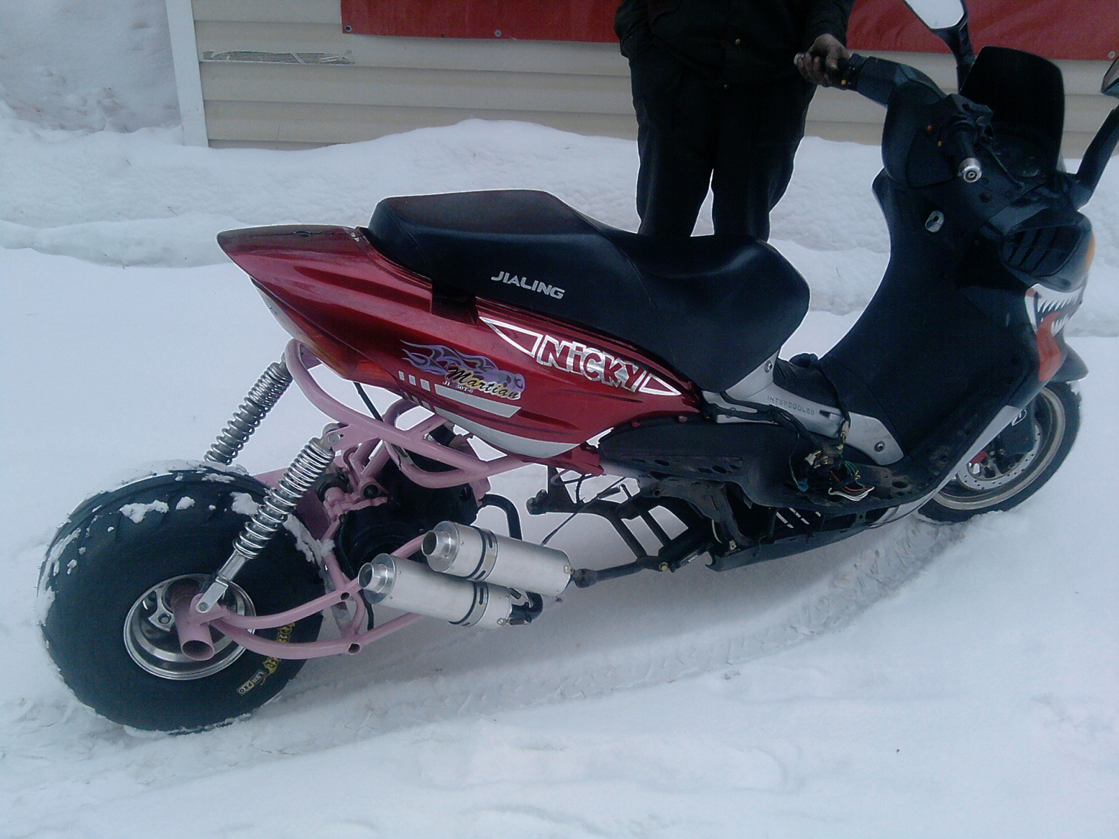

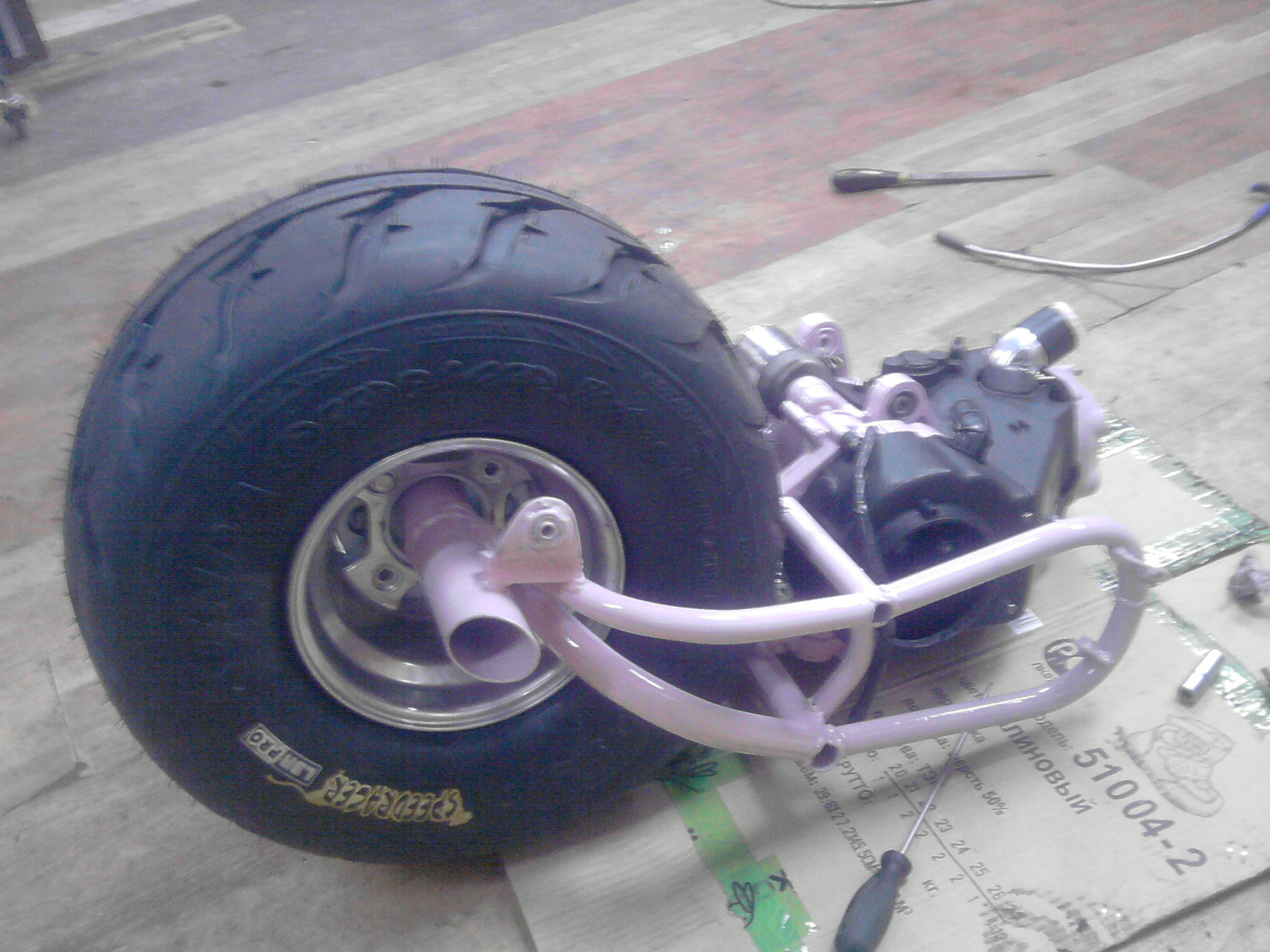

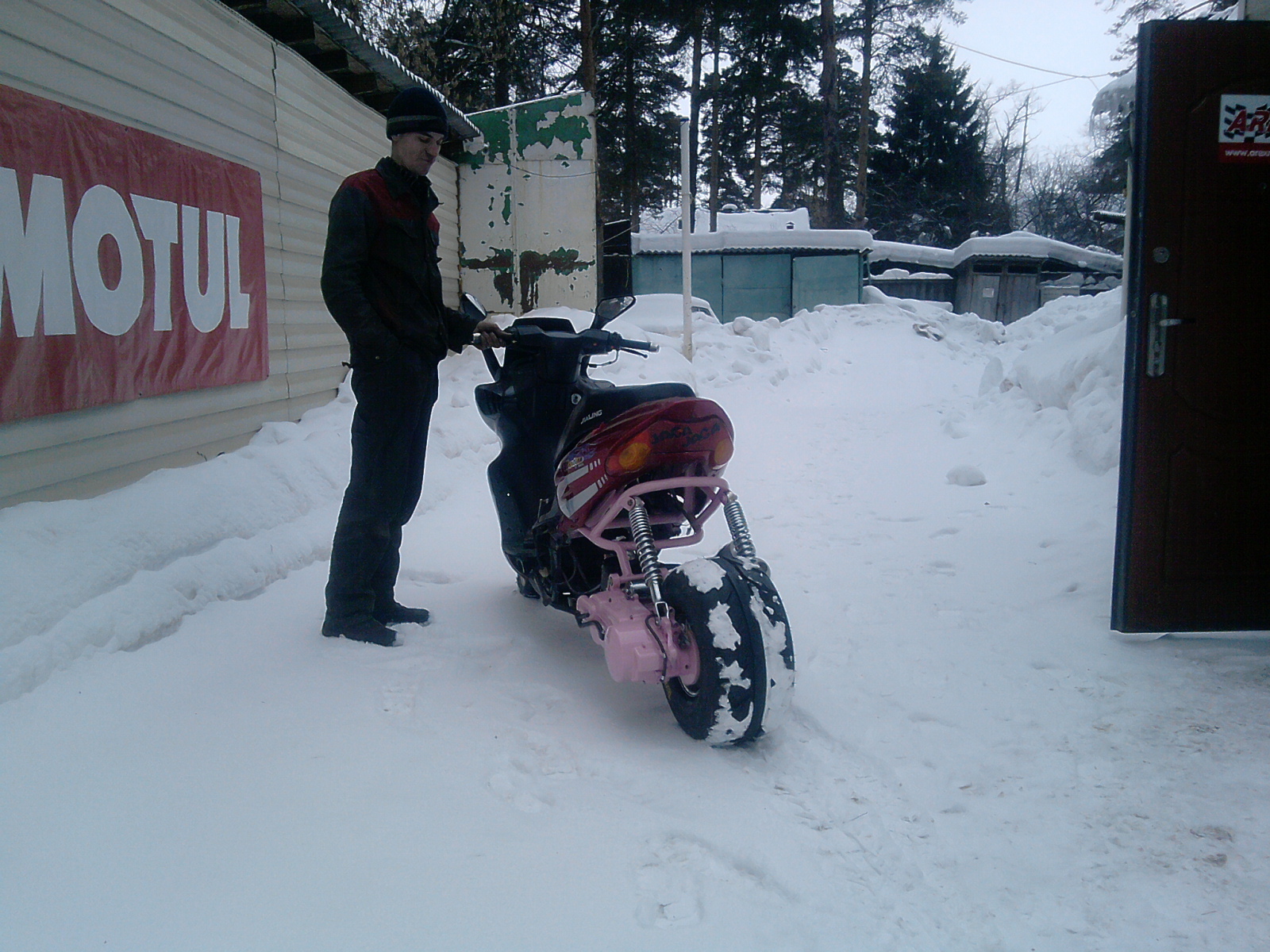

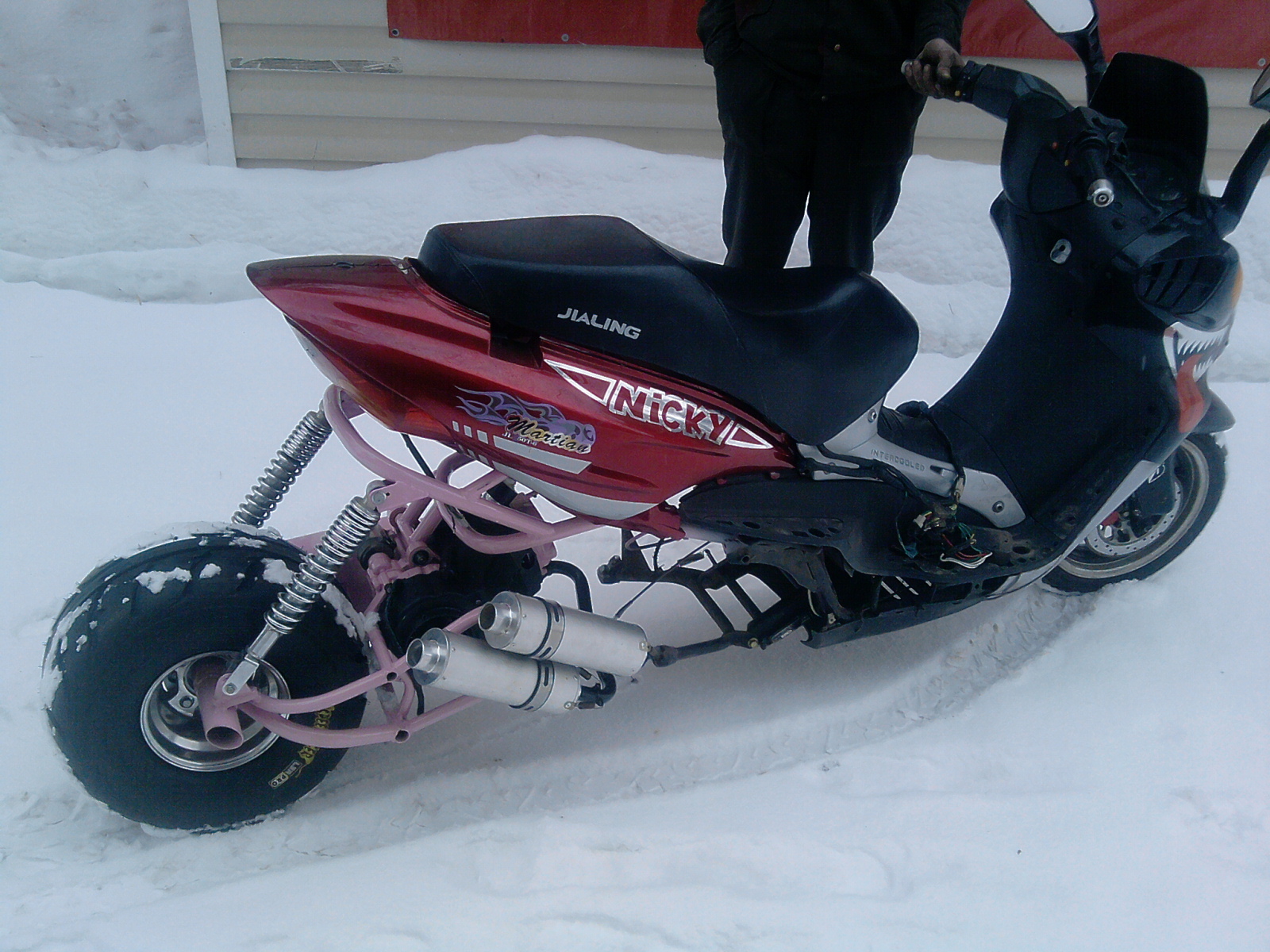

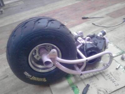

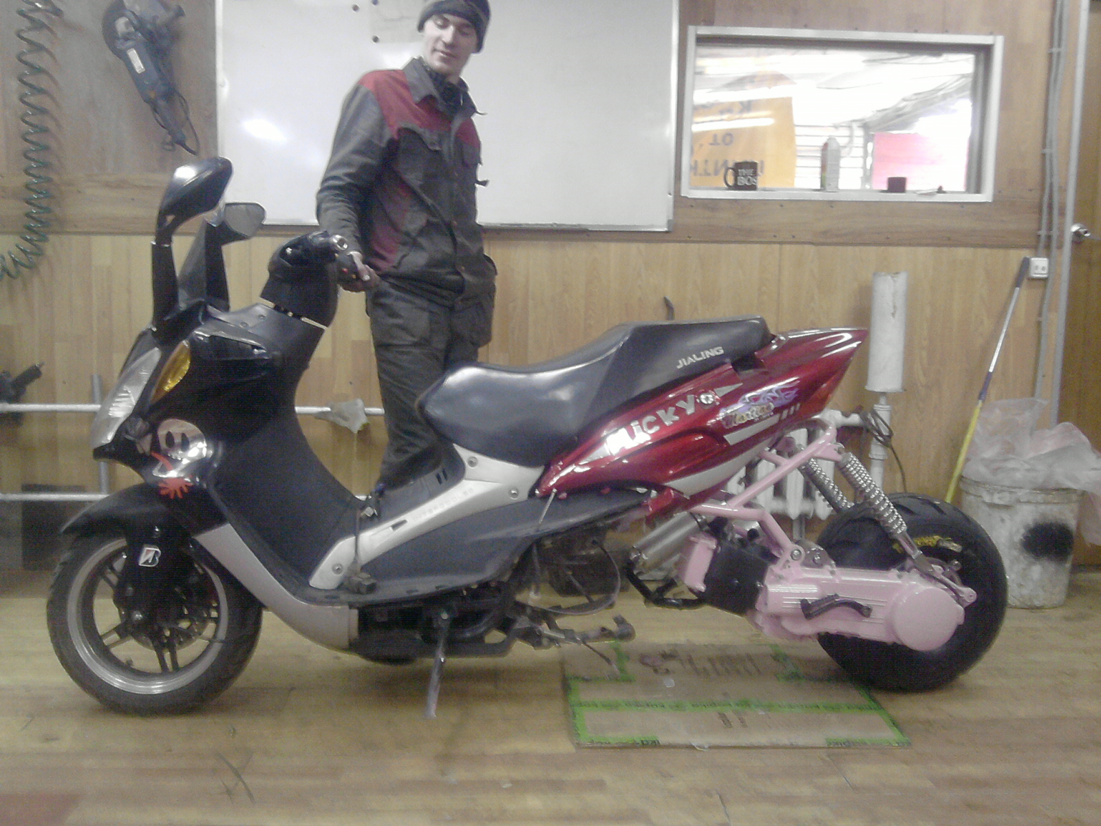

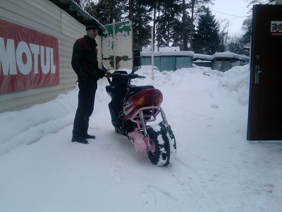

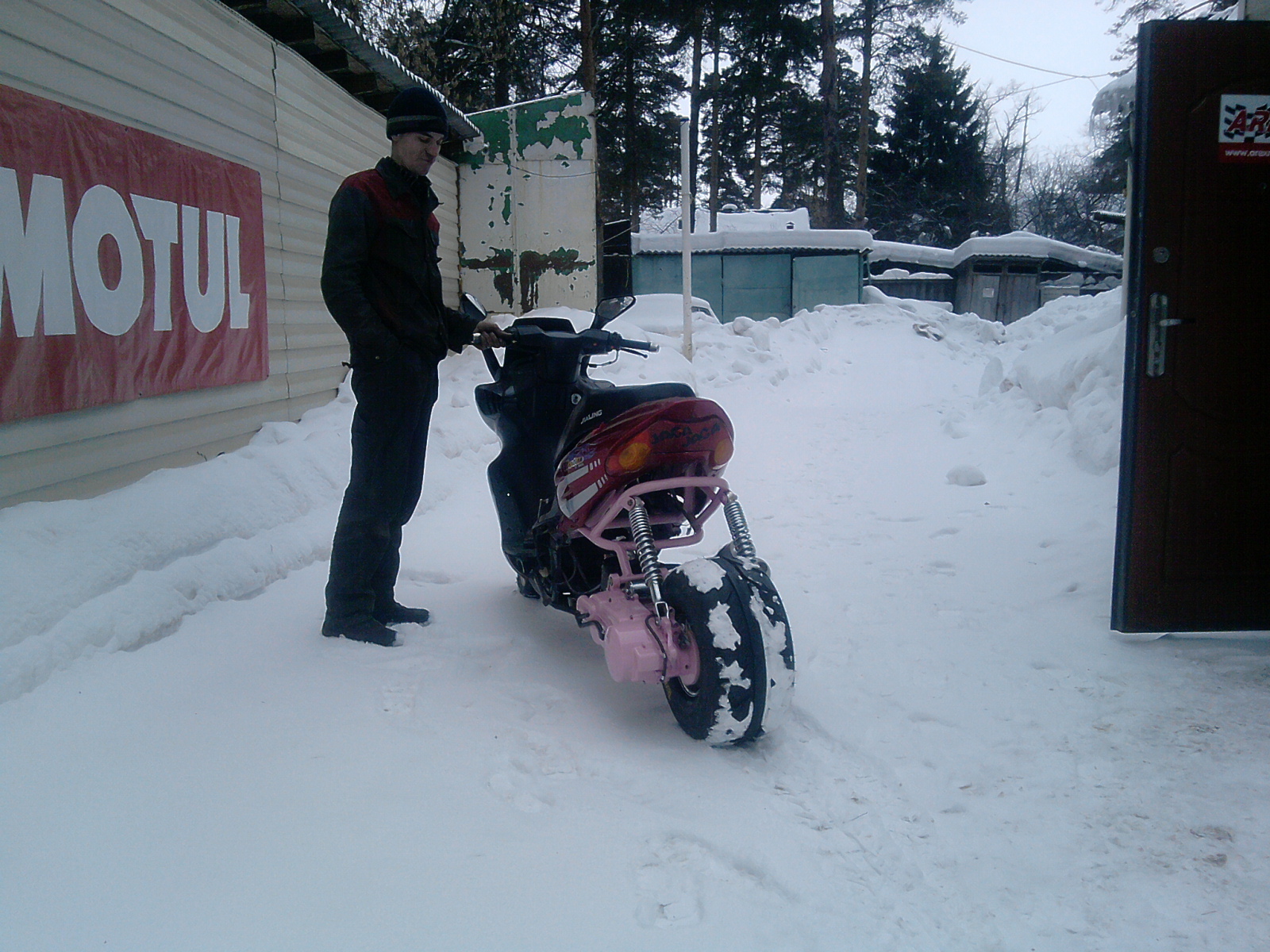

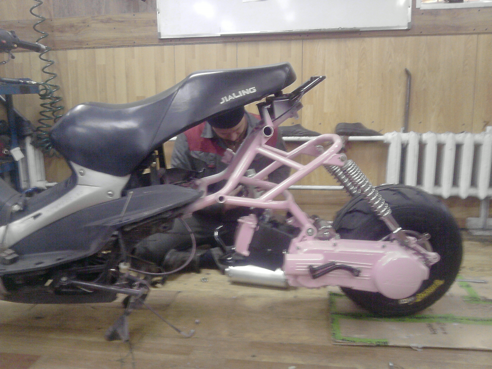

В общем вот оно практически свершилось все!)
Сразу скажу критика в адрес цвета мотора НЕ ПРИНИМАЕТСЯ!!! Да розовый, да так захотелось!!!))
В дальнейшем сам скут будет обтянут фиолетовым винилом.
Пока мопед находится в стадии сборки!! Не установлены лыжи, электрика, тросы.....ну и всякая мелочевка.
