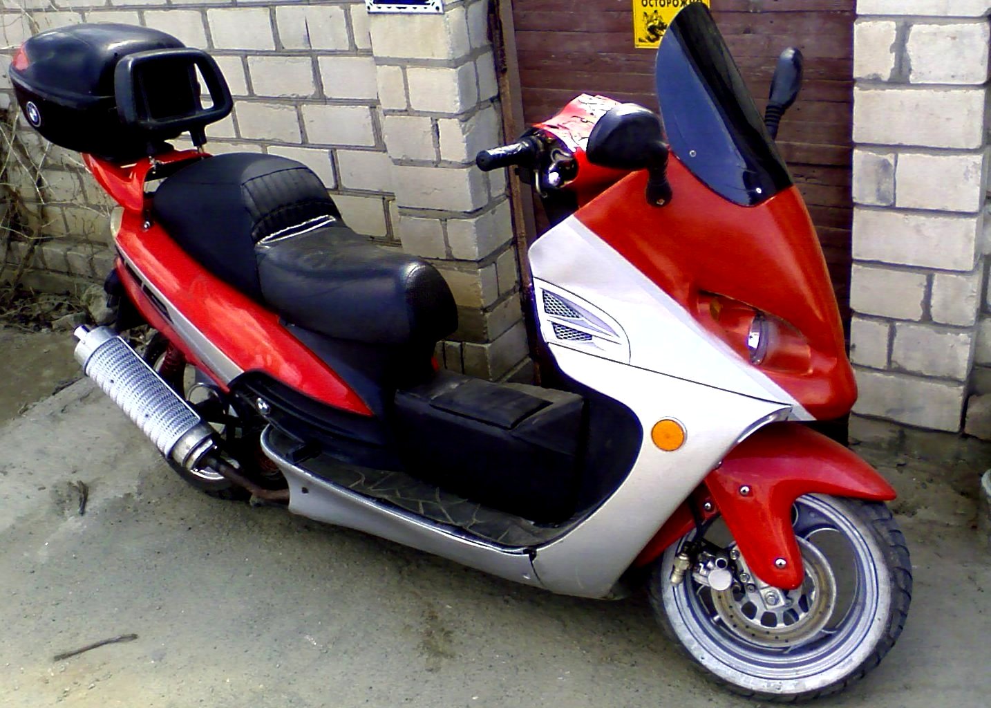

а стекло не коротковато стоит? если оно по высоте подбородка или ниже, то после 80кмч весь поток в морду дуть будет. и как с посадкой стало, удобно? или до руля теперь тянешься. я как то не понял зачем удлинять то? там тесно чтоли было?
Учитывая угол стекла и его высоту весь поток воздуха будет уходить выше головы (все продумано). Удлиняли потому, что если ехать с пассажиром то коленки в передней панели и посадка была не удобной, сейчас, что самому что с пассажиром оч даже удобно и комфортно. был он 1980 а стал 2130.
Когда удлиняли просто разрезали и вставили трубки или еще как то укрепляли место сварки и раму?????
А как удлинили пластик под ногами????И от чего всунули пластик что между ног?????????

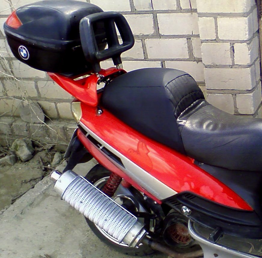

А как держится глушак без хомутов????Можеш сфоткать зад скутера как он выгледит с кофром!!!!
1. разрезали и вставили трубки 3мм. + на центральную трубу поверху наложили уголок+на боковые трубы поверх наложили пополам разрезаные трубы 2мм.
2.между ног пластиковая накладка была разрезана так чтобы не задеть штатное место акума (прямо перед нишой для акума) а доставили обычный кусок пластика из старого бампера ваз.2109 и взяли на заклепки. пороги были удлененны стекловолокном и эпоксидкой потом все пошпаклевано.
2. так как с хомутами были проблемы их сняли а снизу прямо к глушителю приварены уши для закрипления в штатных местах.

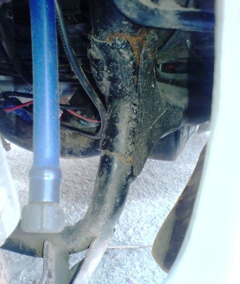

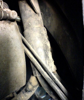

Спасибо!!!!!Сфоткай пожалуйста еще глушак там где переделали!!!

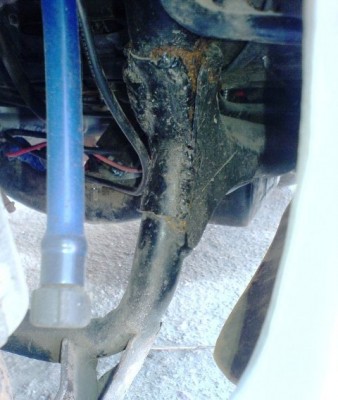

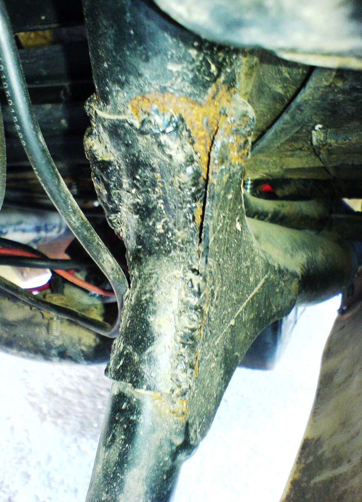

А где именно лопнула рама и как укрепили можеш расказать и сфоткать????Буду очень благодарен!!!

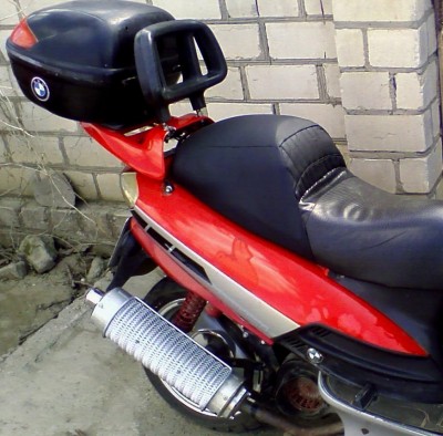

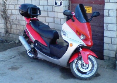

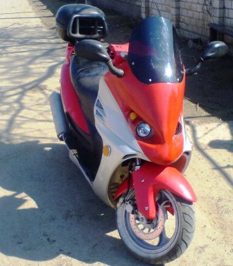

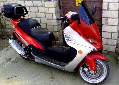

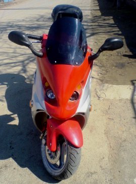

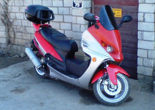

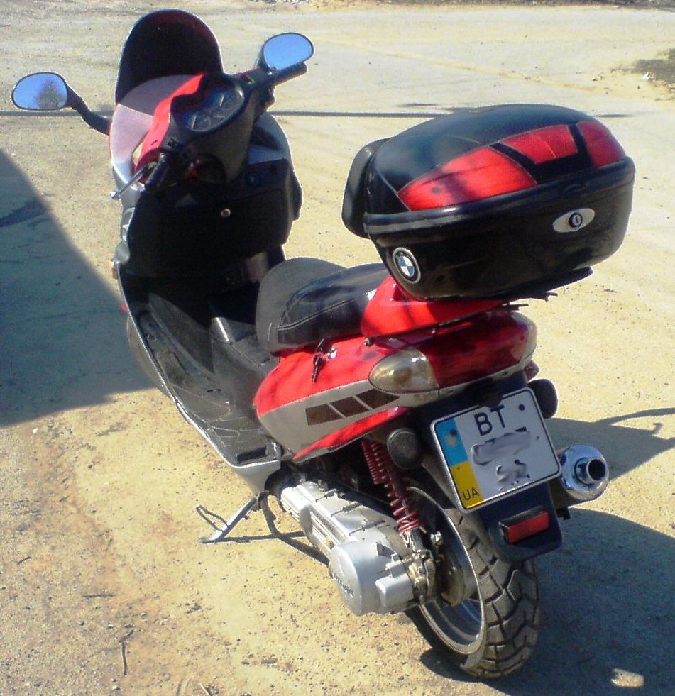

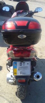

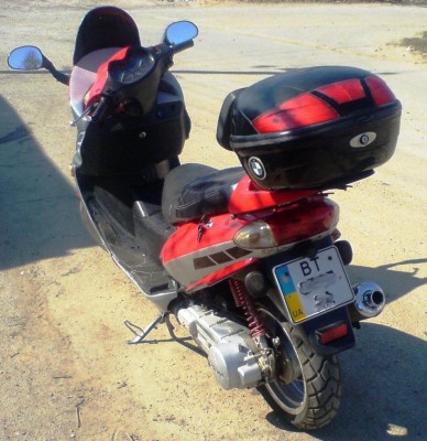

пока вот так покрасили, временно. Думаем покрасить в красный с белым и под лак.
DSC08528.JPG [ 310.51 KiB | Просмотров: 12950 ]
DSC08527.JPG [ 42.09 KiB | Просмотров: 12950 ]
DSC08540.JPG [ 122.57 KiB | Просмотров: 12950 ]
DSC08532.JPG [ 33.03 KiB | Просмотров: 12950 ]
DSC08533.JPG [ 25.51 KiB | Просмотров: 12950 ]
Последний раз редактировалось QUATTRO-P 20 Mar 2011, 22:47, всего редактировалось 3 раз(а).

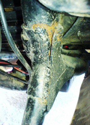

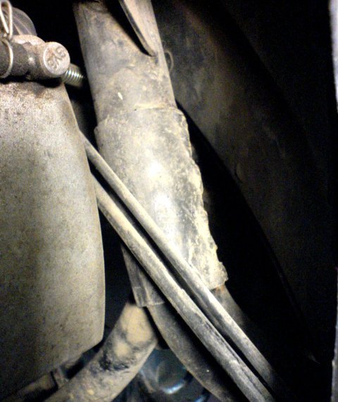

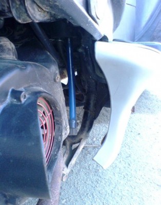

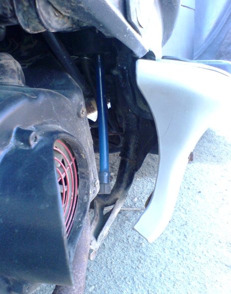

переделаное крепление трубы и место где была треснута рама
DSC08539.JPG [ 56.03 KiB | Просмотров: 12951 ]
DSC08538.JPG [ 58.03 KiB | Просмотров: 12951 ]
DSC08537.JPG [ 425.39 KiB | Просмотров: 12951 ]
DSC08524.JPG [ 55.94 KiB | Просмотров: 12951 ]
DSC08519.JPG [ 67.56 KiB | Просмотров: 12951 ]

вот еще пару обновлений.
PH_97.jpg [ 141.63 KiB | Просмотров: 12923 ]
PH_96.jpg [ 251.19 KiB | Просмотров: 12923 ]

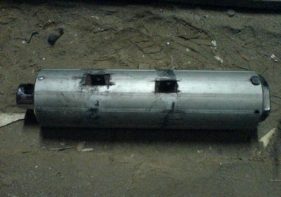

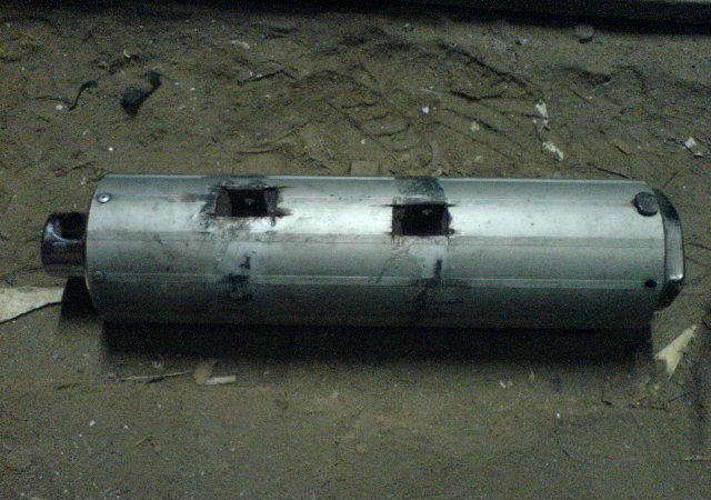

Как переделали глушак???

Pahan писал(а):
а там переделок не много, просто разрезали, почистили, вытрясли всю вату заварили и зделали экран чтоб не обжигаться.
