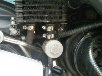

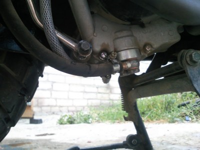

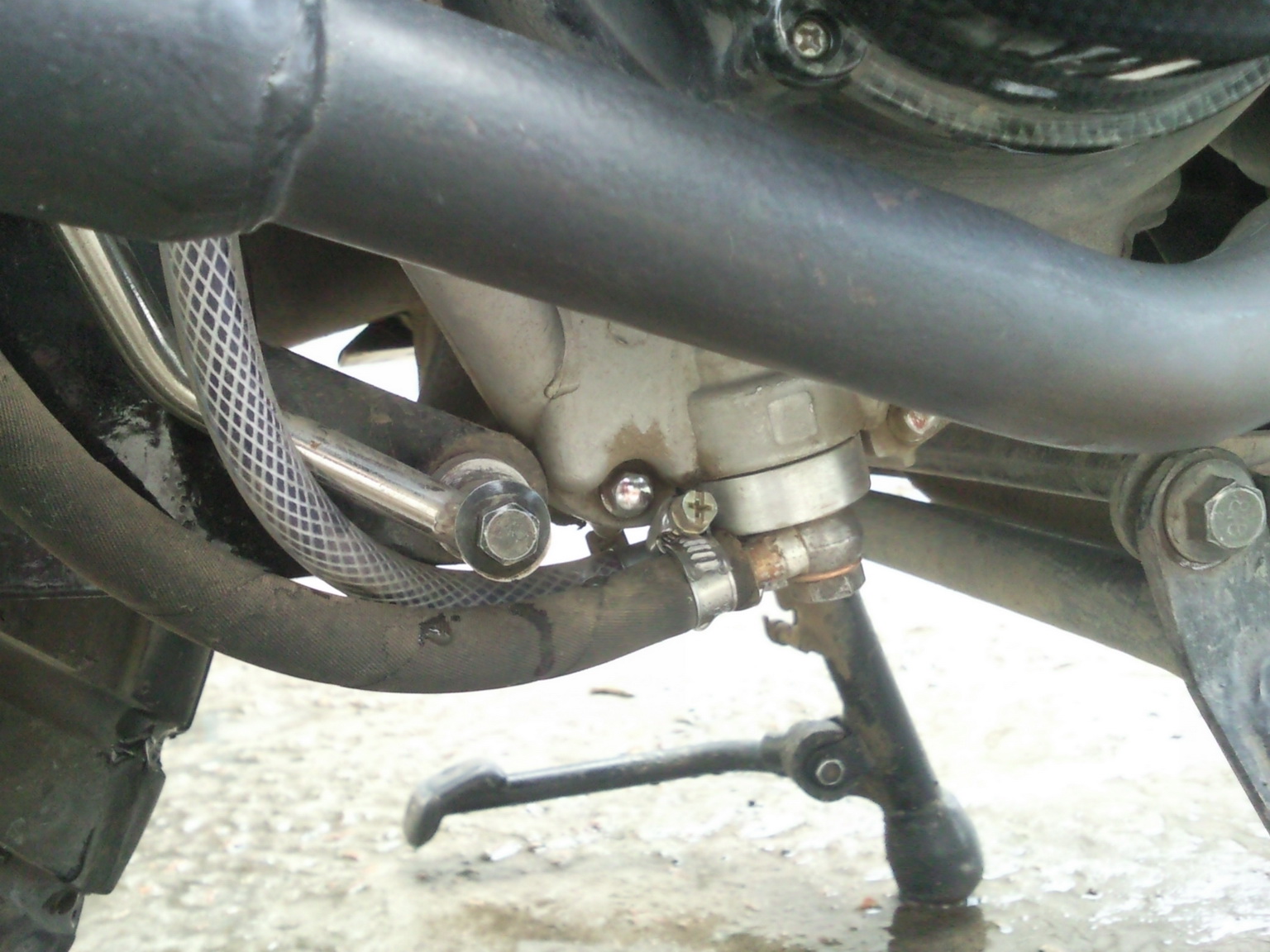

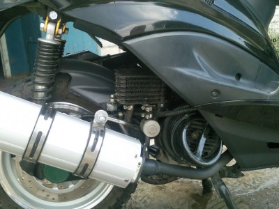

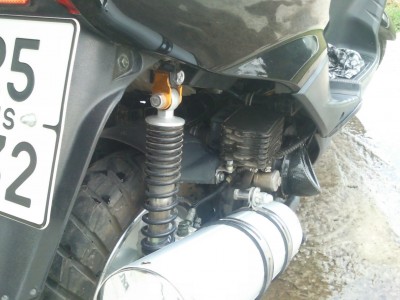

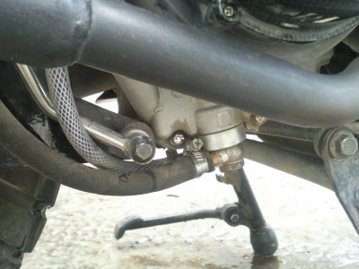

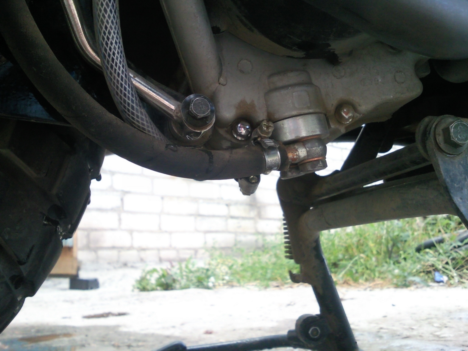

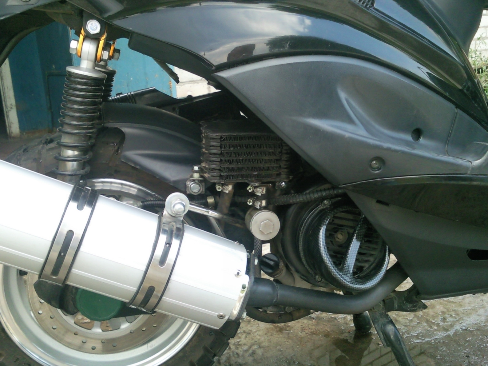

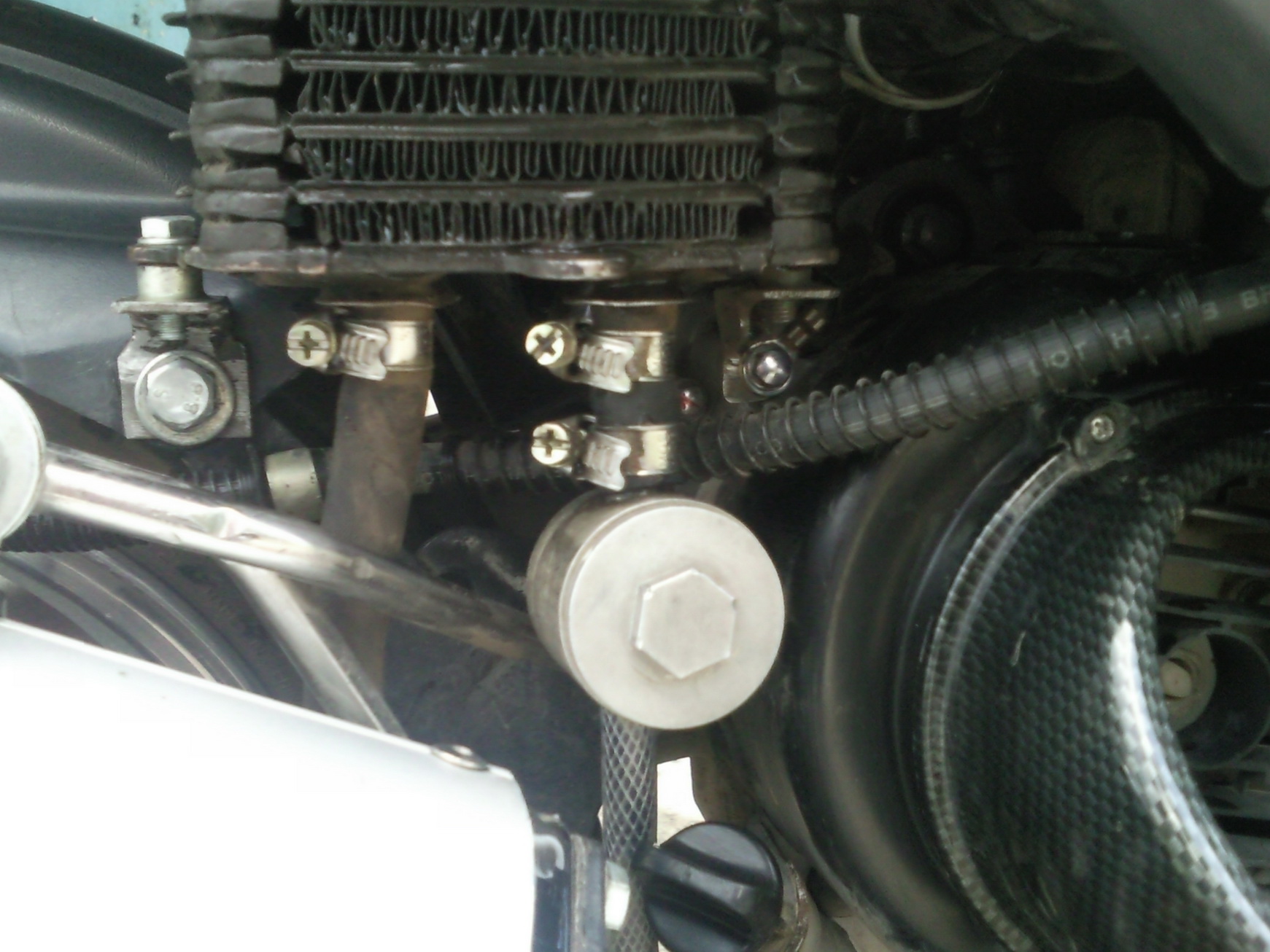

Установил масляный радиатор три недели назад, обдувается принудительно вентилятором 60мм. Для большей эффективности нужно сделать обдув встречным потоком. Температура масла упала со 128-130 до 105 градусов при уличной 35 градусов (заезд без остановки на 1час)

где взять такую сливную прбку?кто может выточить?сколько денег?и еще,что за радиатор ты использовал?
 Заголовок сообщения: Re: Установка масляного охлаждения на воздушные 125/150
СообщениеДобавлено: 05 Aug 2010, 20:14
Зарегистрирован: 25 Sep 2008, 05:43
Сообщений: 196
Откуда: Брянск
Скутер: Patron Grand 180
Стаж: с 1993г
Пробку вытачивал токарь, есть чертежи. Радиатор от Запорожца масляный (купил на авторынке б/у шный). Корпус маслофильтра тоже вытачивал токарь. штуцера напаивал сам. Вот тут описание viewtopic.php?f=17&t=3335&start=225
