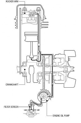

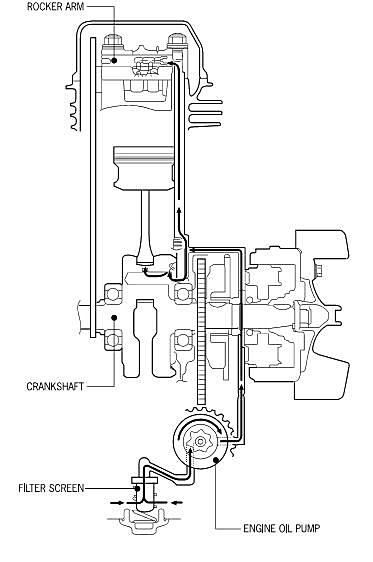

Масло засасывается насосом вверх, через сетку.

Ромка.На картинке ты всё правильно нарисовал.

Леший
Hors
спасибо,тогда все хорошо

Друзья, извиняйте, что ввёл в заблуждение...зато просвятился))) спс!
