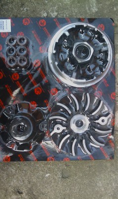

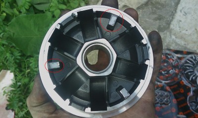

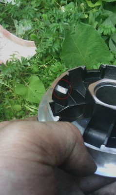

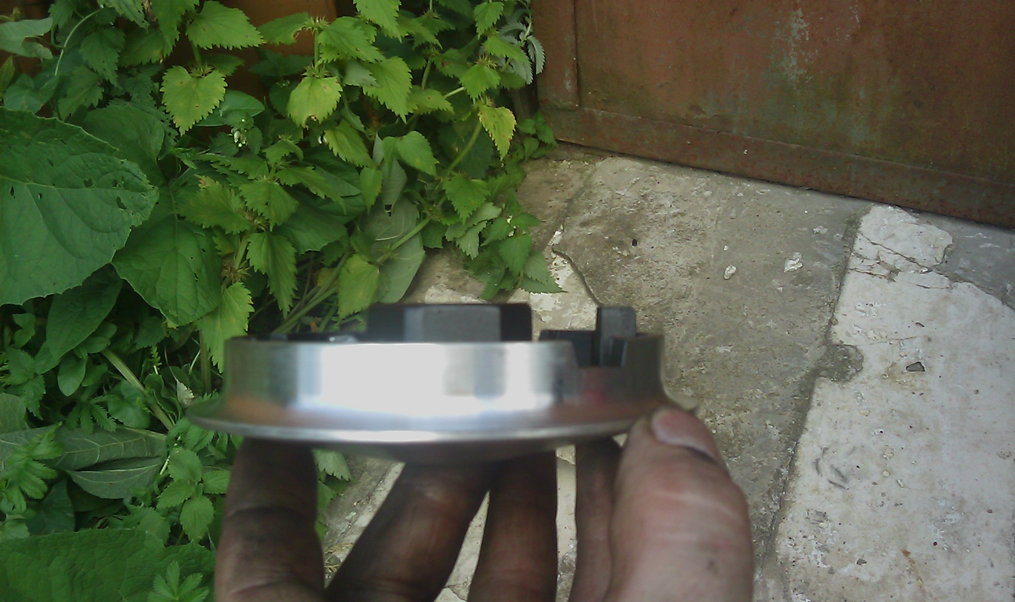

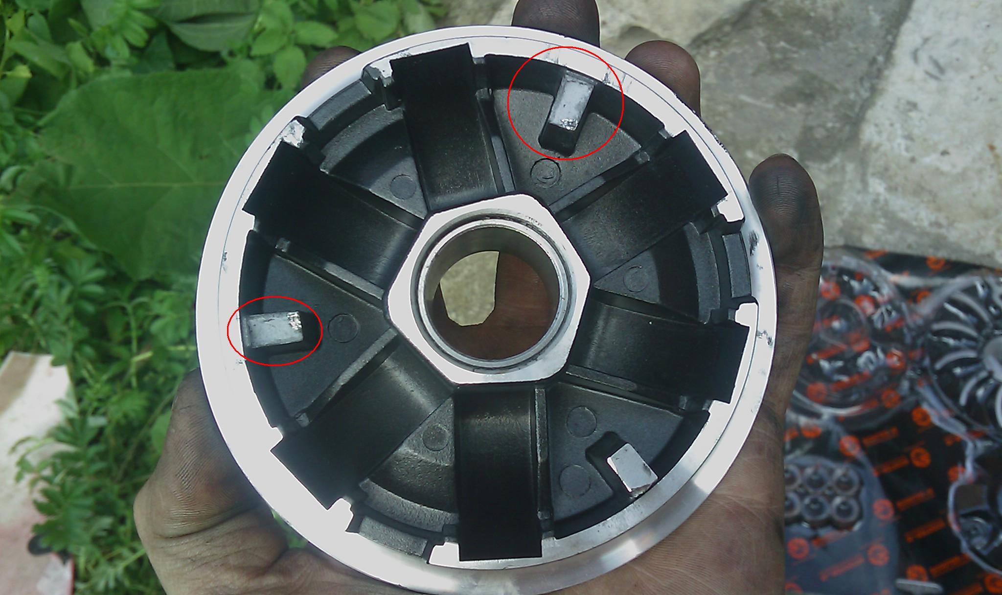

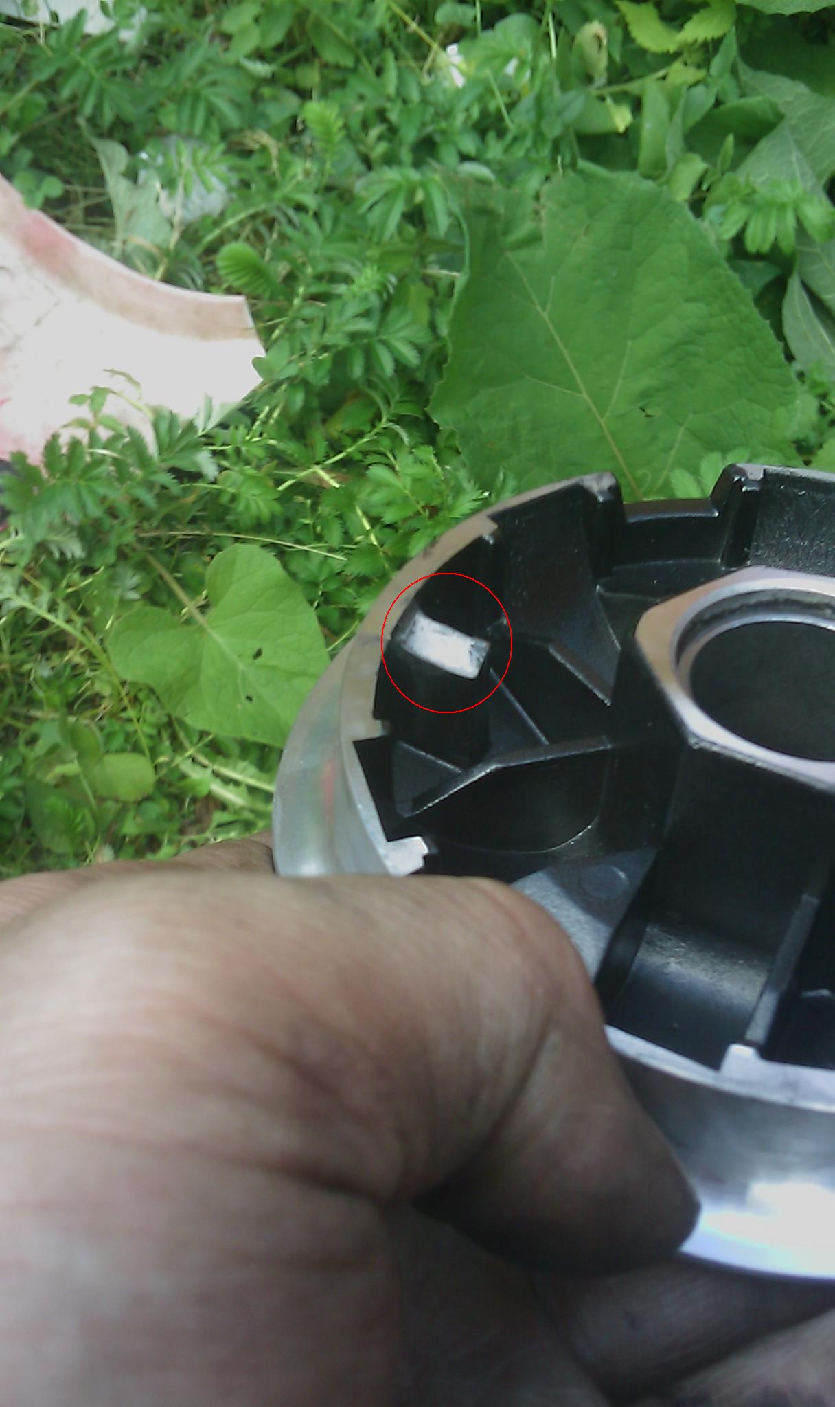

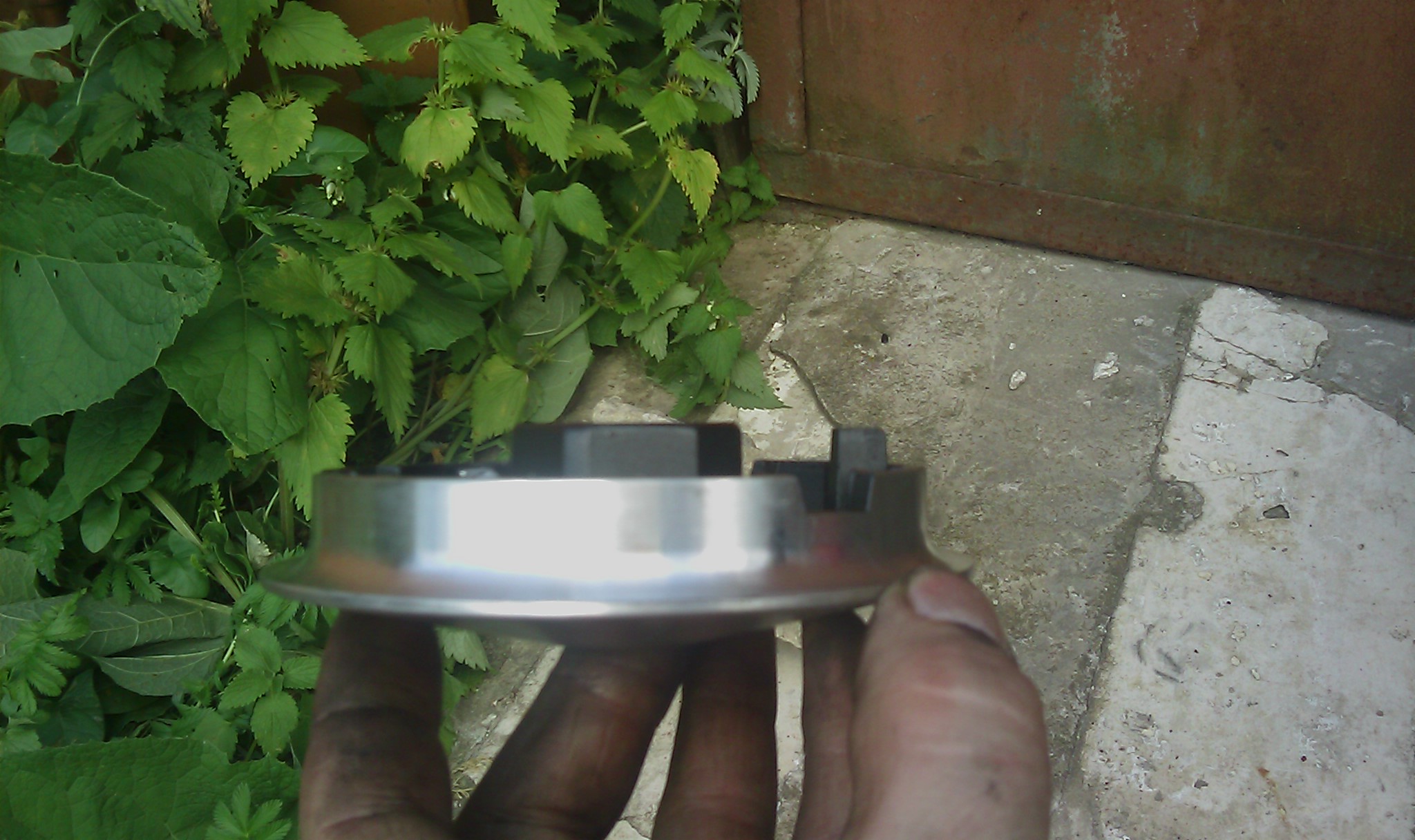

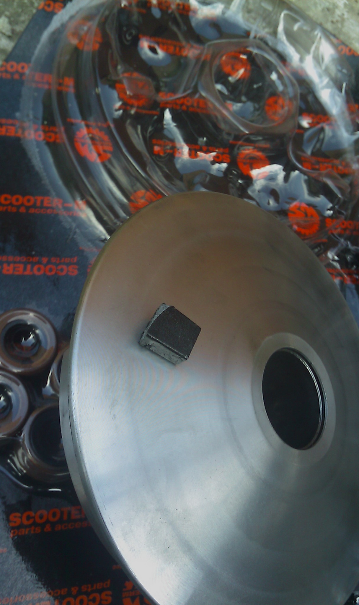

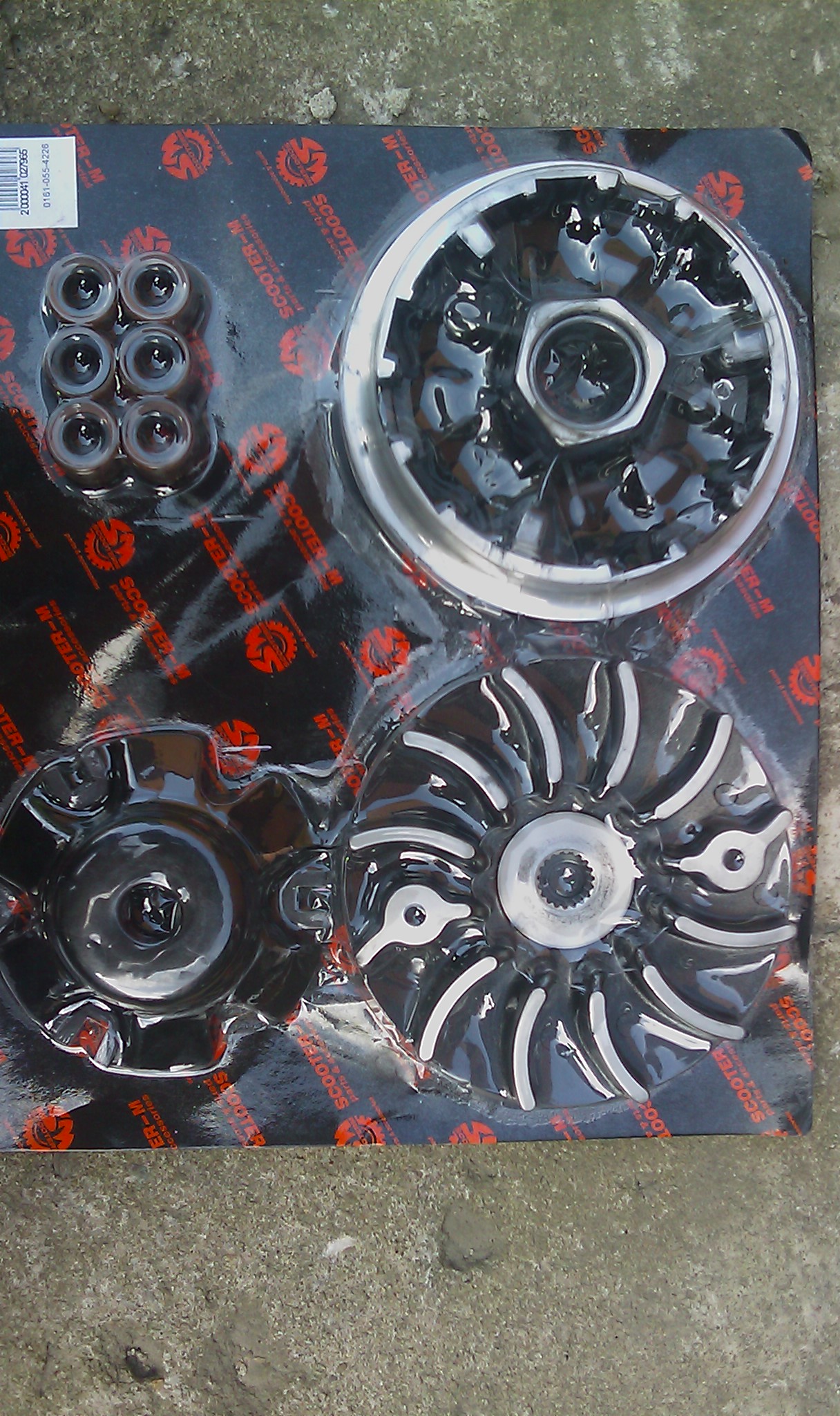

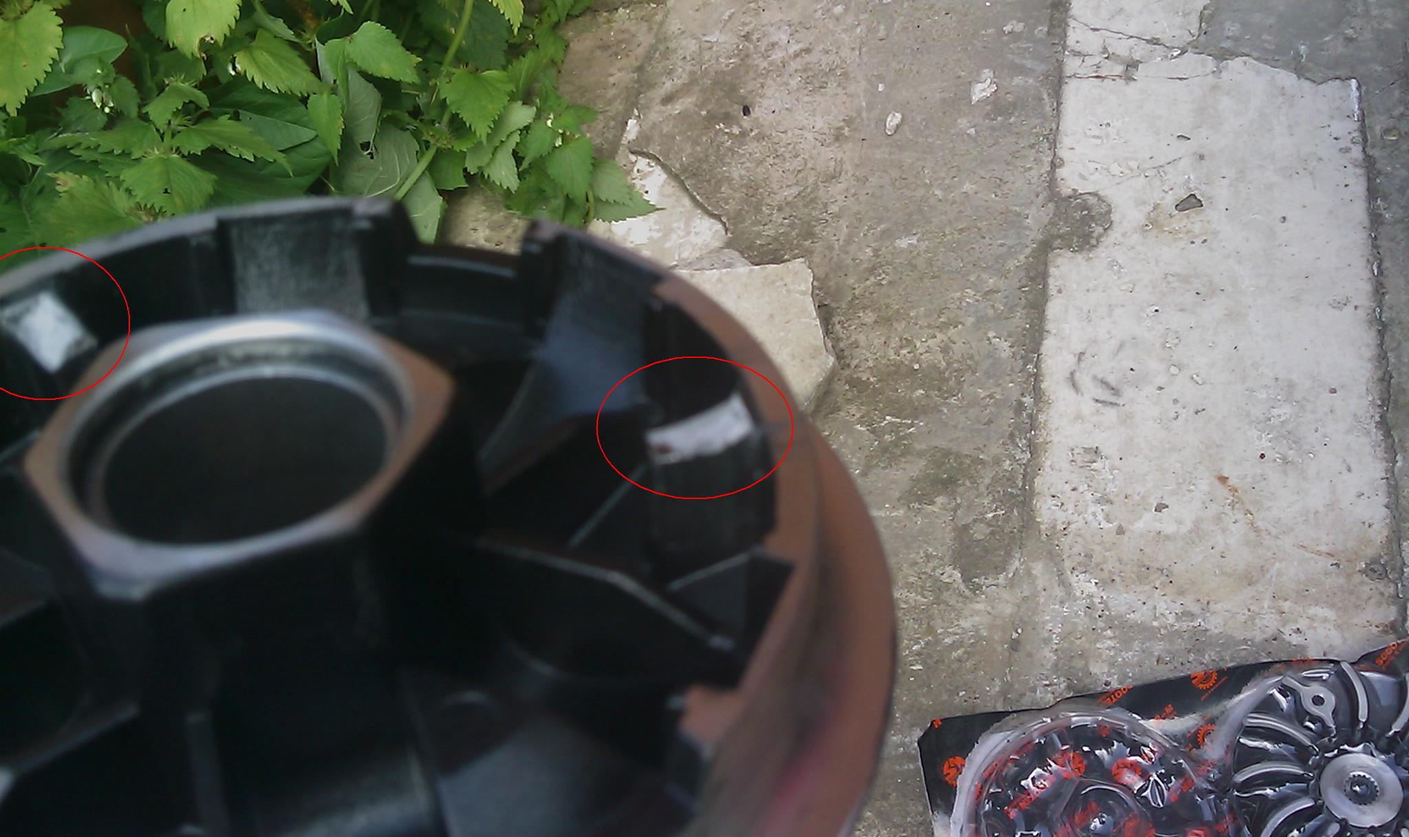

Сегодня я очень сильно разочеровался в SCOOTERMе.
купил спортивный варик в зените деаметром 115мм обе щеки, в комплекте 12г грузы
поставел, завел с открытой крышкой, ремень выходит почти на всю не доходя доверху 2-4мм, решил проверить на ходу. Довольно хорошо стартует на низких оборотах с пробуксовкой разгон отличный.
проехав 500 метров остановился чтобы развернутся и понял что варик заклинило доехал обратно, разобрал и оболдел, напровляющие в подвижном шкиве обломало. Я с матюгами повез его обратно, там мне заевили что я сам его сломал и взяли его на экспертизу.

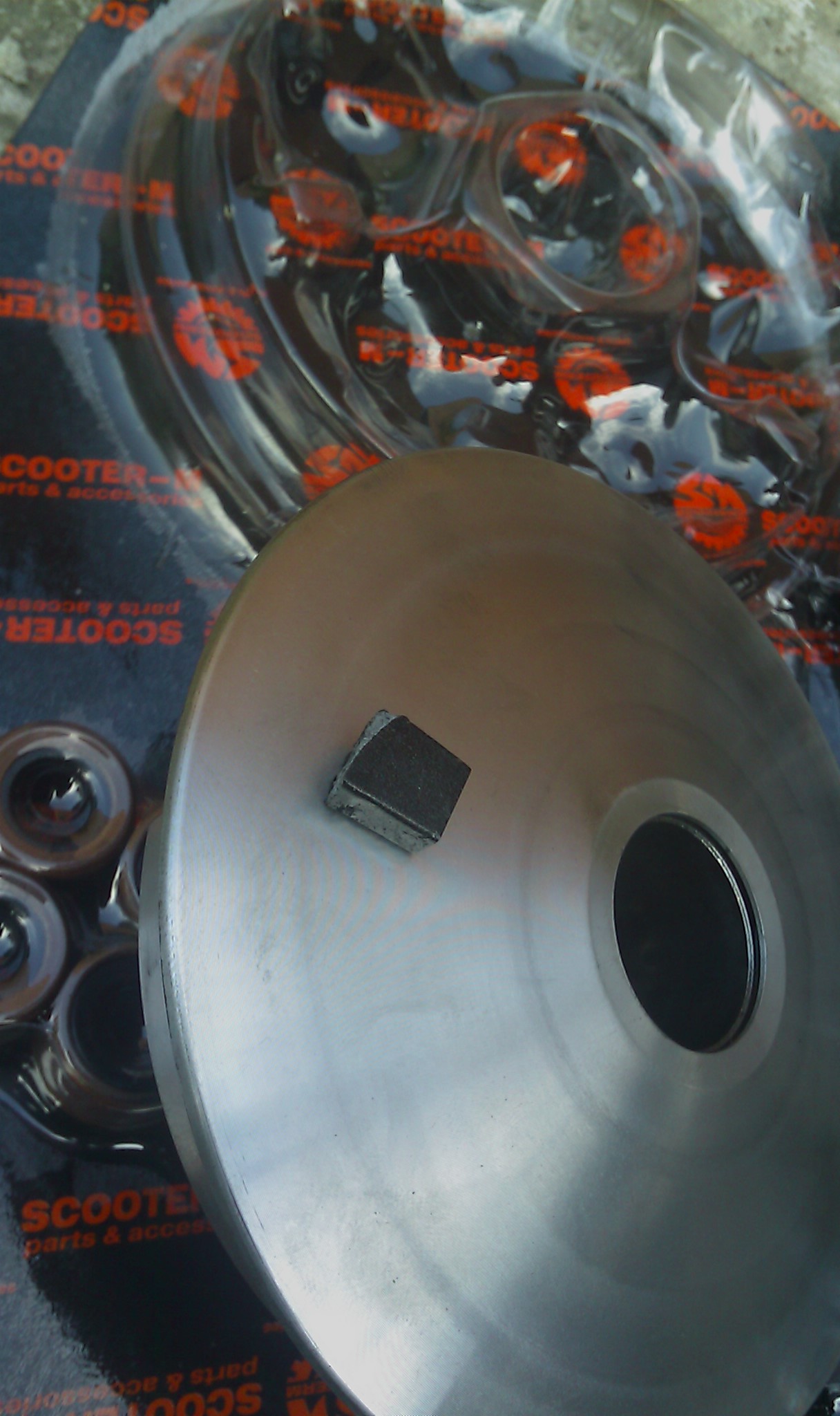

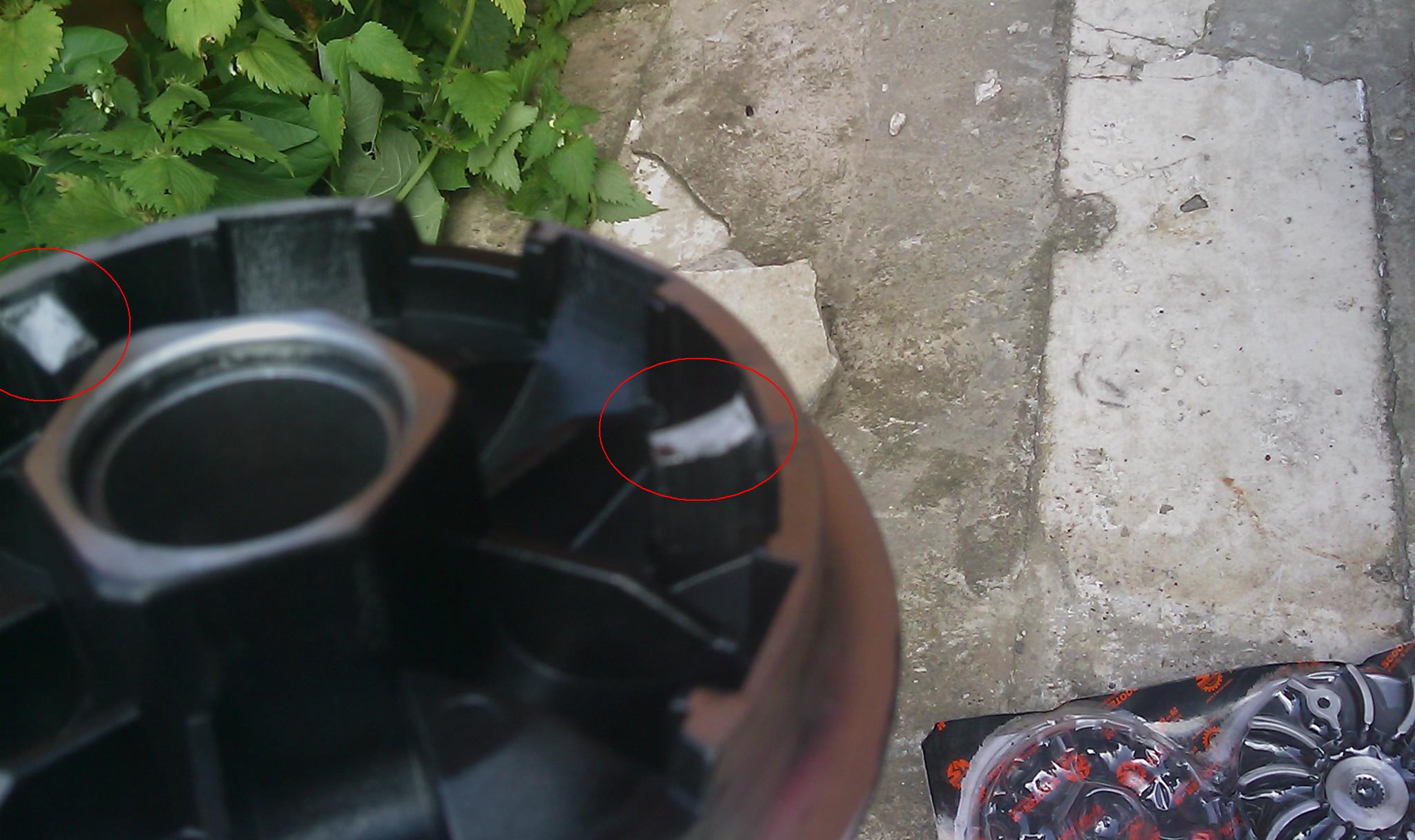

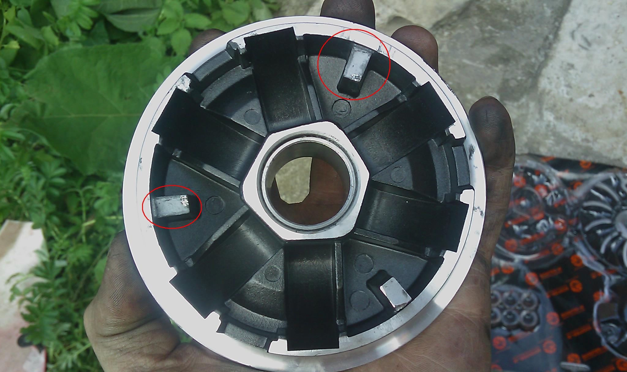

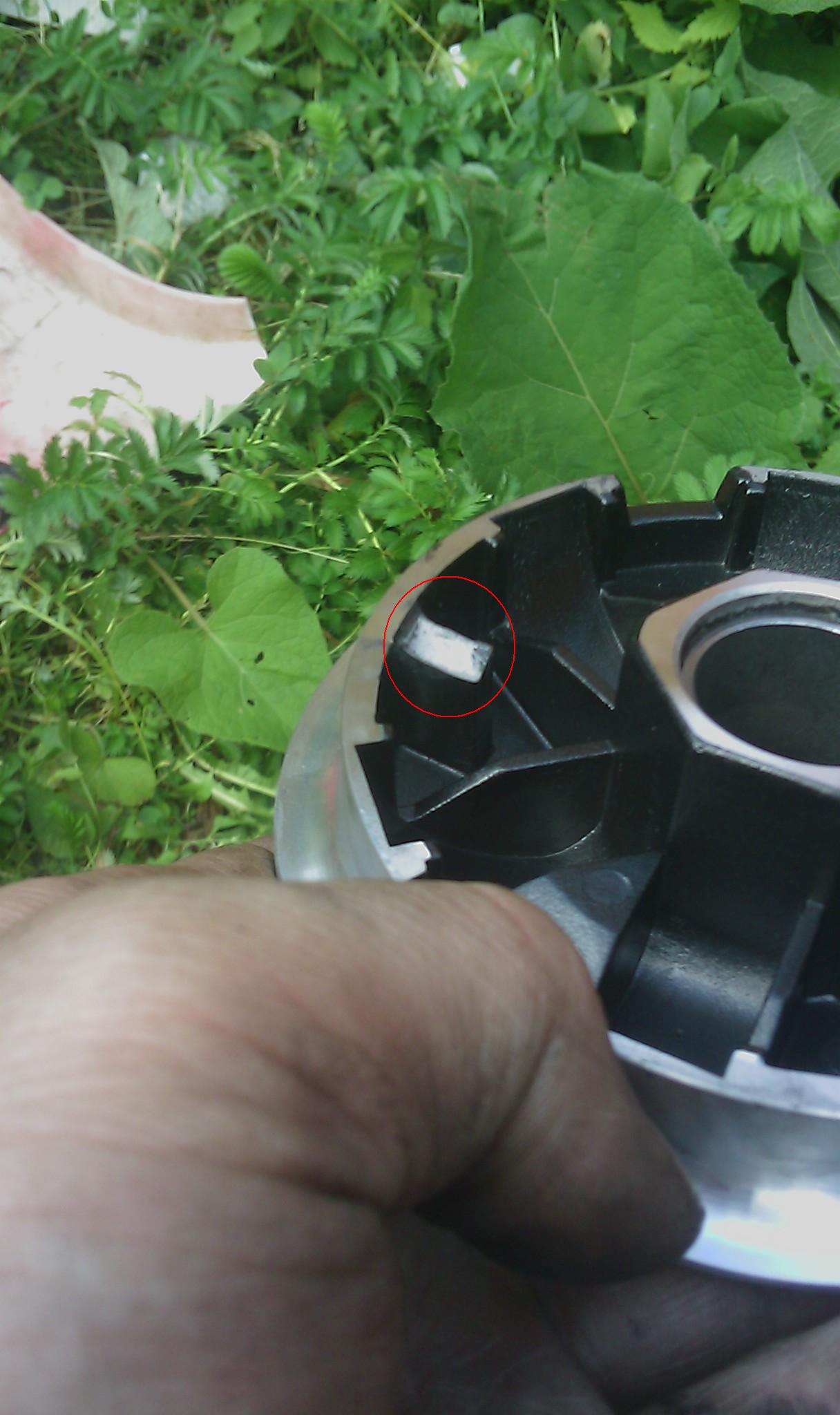

дополняю

А что ты удивляешься ? Только не вздумай сказать каокго объема у тебя ЦПГ стоит. Момент то вырос - вот и не выдержал металл, не рассчитанный на такую нагрузку. Тут у знакомого при установке биг-бор кита на Gilera Runner постоянно срезало шлицы на варике.
Тюнинх это зло. И бабло...

я грешу на брак или неправельное изготовление. одна то напровляющая осталась на ней я идоехал обратно, трогался как нагруженый трактор беларусь с такимиже ударами в колено и звукам.
