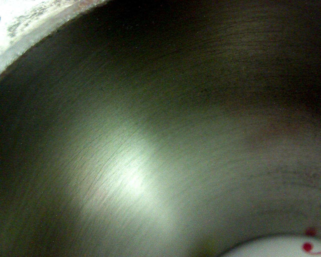

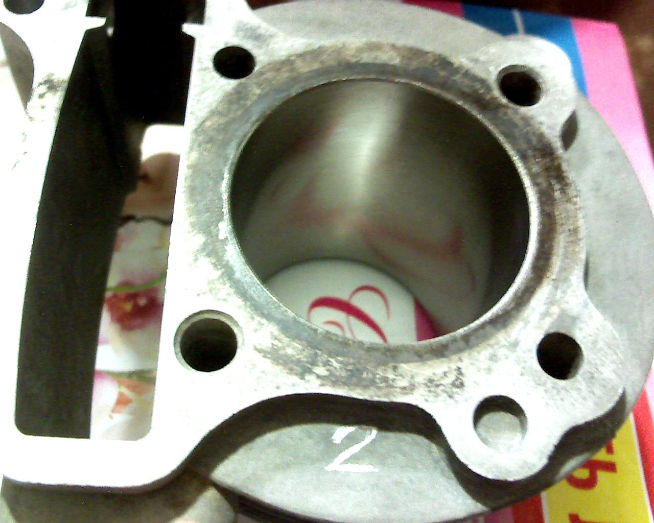

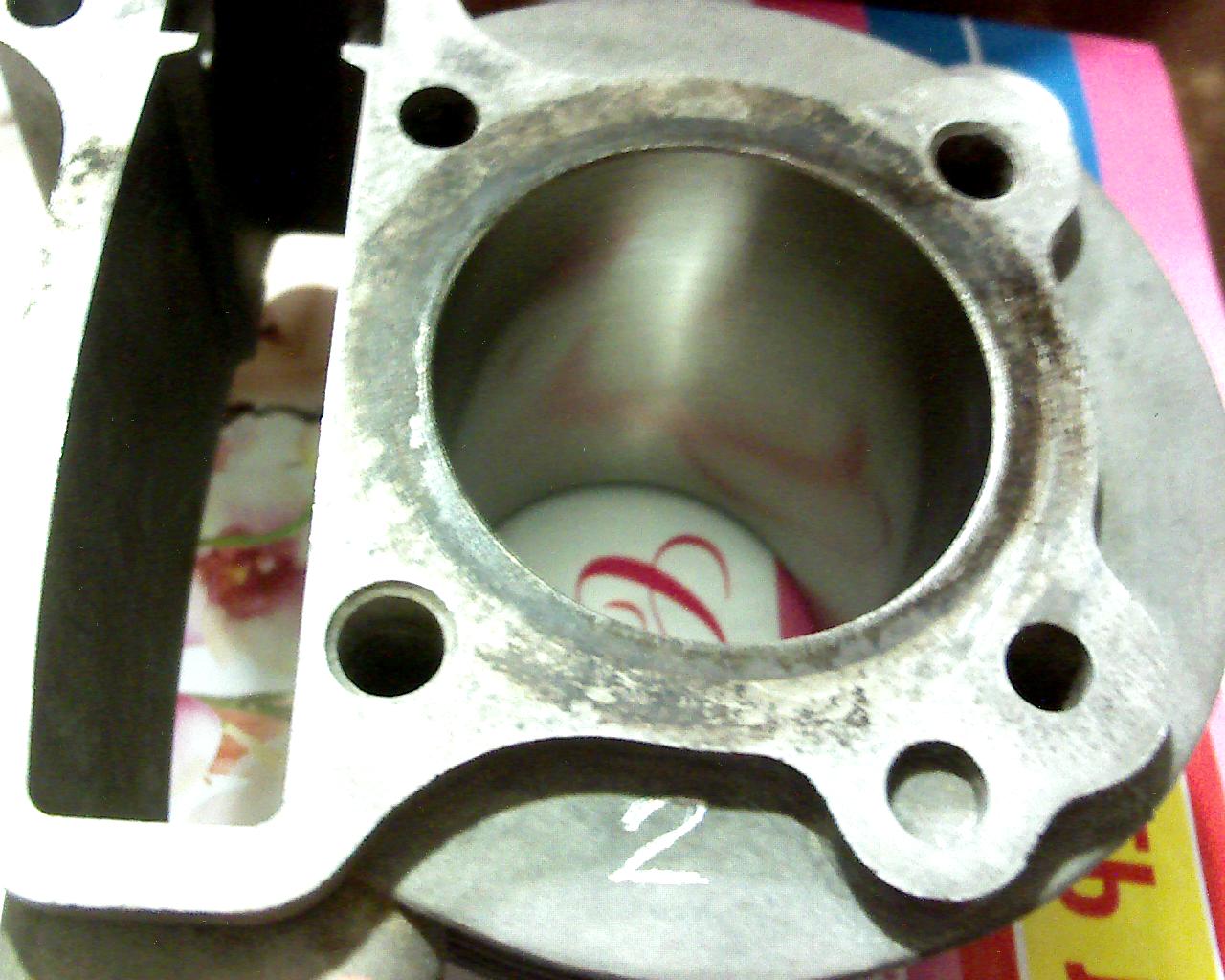

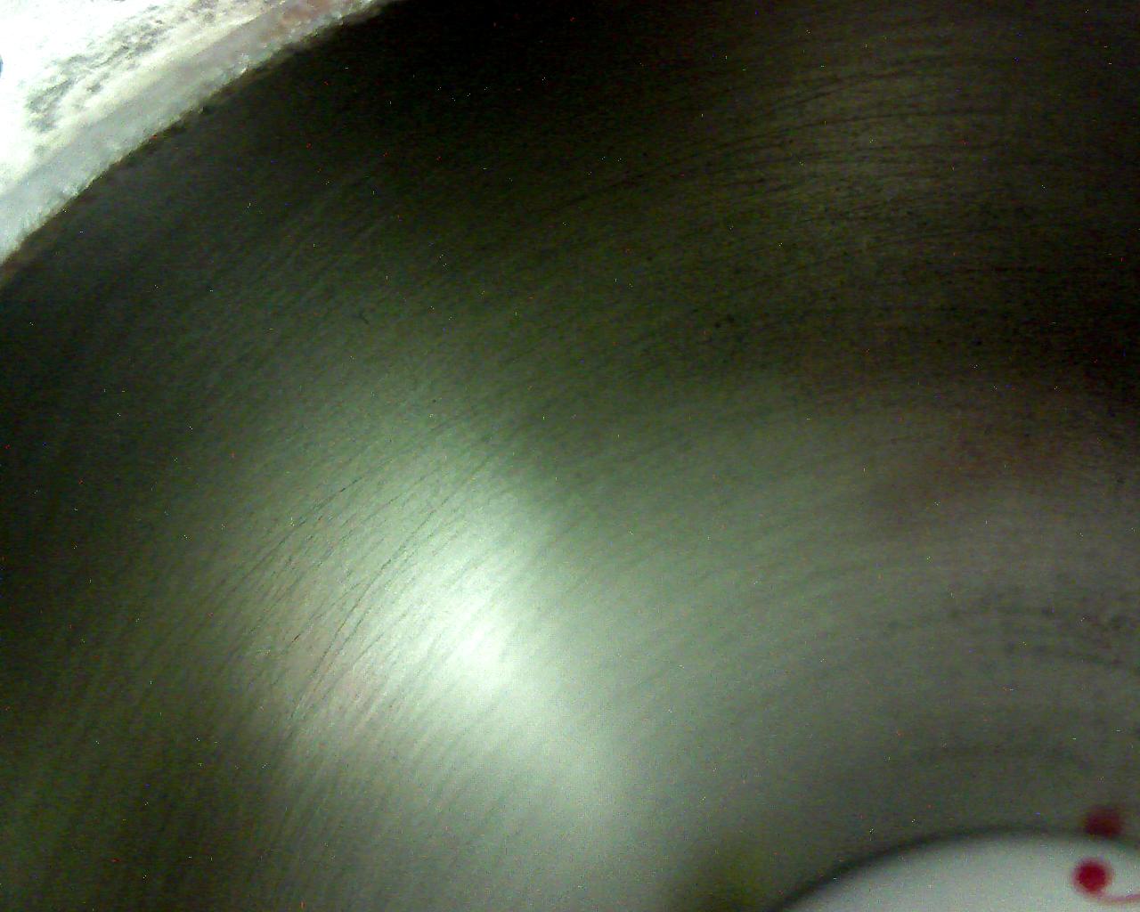

Еще один 80 СС.
2012-03-30-084133.jpg [ 126.37 KiB | Просмотров: 12680 ]
2012-03-30-083925.jpg [ 148.66 KiB | Просмотров: 12680 ]
