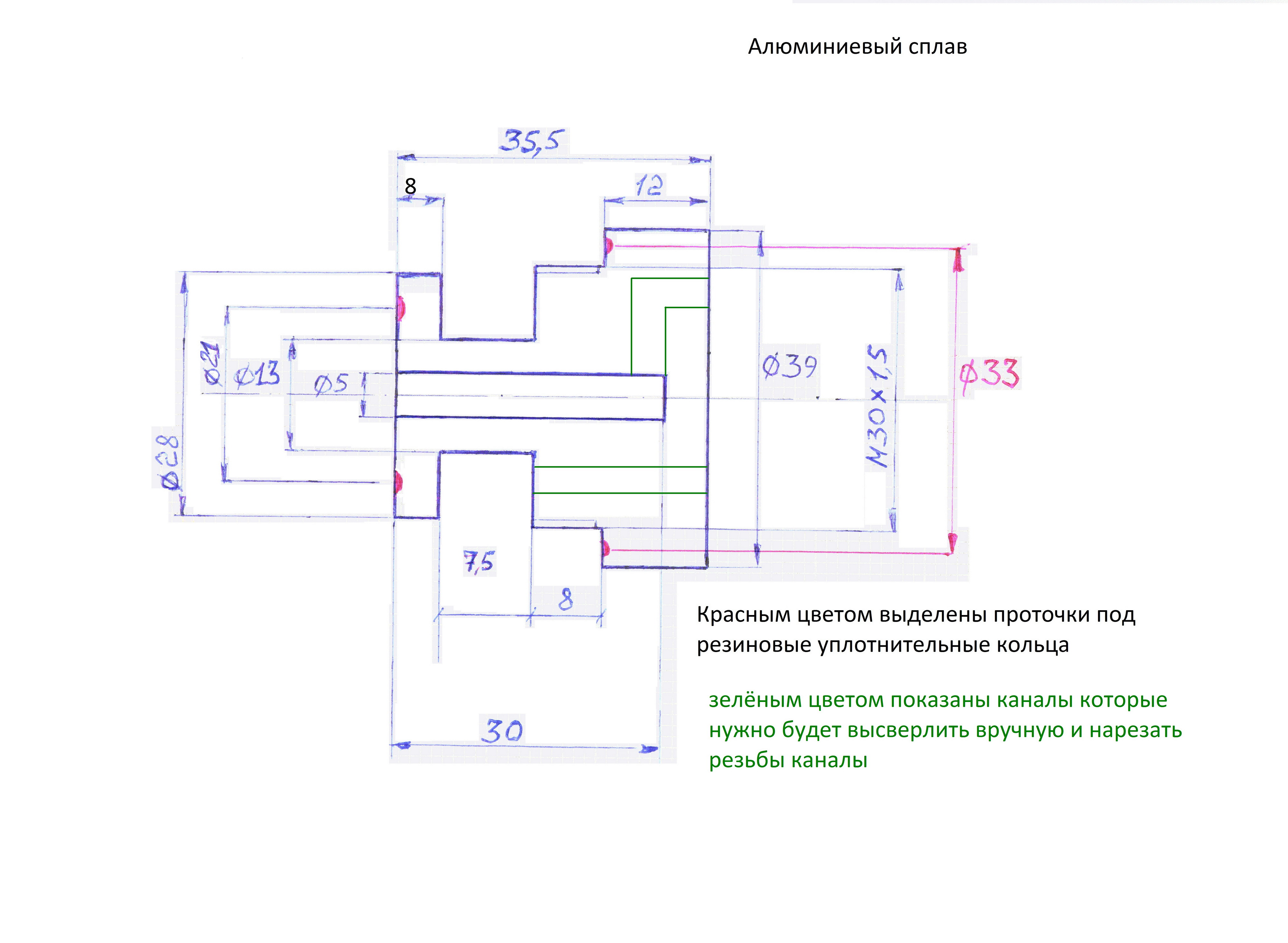

я тут недавно и хотел спросить про пробку в сливное отверствие там на чертеже не указана глубина канавок под резиновые колечки уплотнители.Еще я думаю если на радиатор от заз поставить помощнее вентилятор от компа например 120мм или даже два с двух сторон на вдув и выдув . что скажете.

Глубина канавок зависит от толщины имеющихся резинок же. Около 2/3, с запасом на возможный пролёт с расстоянием.

Народ .а кто сам делал маслянный фильтр как в коплекте маслянного охлаждения на 157 двигатель.Он сделан из родного фильтра сеточки.интересуют его размеры для токаря.?

а мне.вернее токарю нужен конкретный чертеж маслофильтра или уж накрайняк переходника под вазовский.просто токарь говорит я так не буду точить без чертежа?

*HELP* Всем привет.короче установил я самодельное маслянное охлаждение на 157 движок в сливную пробку .радиатор от заз который высокий.шланги 30см получились . заполнил сначала радиатор маслом .потом шланг маслоприемника тоже.Далее завожу .шланги на время прозрачные поставил .видно что масло гонит ооочень медленно .для самоутверждения даже снял крышку головки .масло разбрызгиваеться .а что самое главное радиатор холодный хотя движок горячий .гудел мин 10 на подножке т.к новый поршень еще воткнул.Кто че скажет по поводу того .что 1.маслорадиатор холодный даже при 3000-4000 тыс/об. 2.че масло так медленно гоняет по маслопроводу даже на холодную? *HELP*

А не проходит ли масло мимо пробки и соответственно радиатора?

да нет не проходит пробовал без резинового уплотнителя на переходнике который побольше .пробка закрутилась доконца т.е зазора нет.может на ходу на более высоких оборотах масло будет все-таки гонять нормально и греться радиатор .еще по прозрачным шлангам видно .что масло гоняет .но ооочень медленно.

Без какого именно уплотнителя? На пробке-переходнике есть две резинки. Одна у нижней части, не даёт маслу вылиться наружу. Вторая на верхнем торце, разделяет потоки масла в радиатор и из радиатора. Если пробка оказалась длиннее нужного, верхняя уткнётся раньше нижней и масло выльется на землю, это очевидно. А если пробка оказалась короче, то у верхнего уплотнения останется щель, через которую масло будет проходить мимо радиатора. Если без нижней резинки пробка закручивается дальше, это говорит именно о том, что внутри - щель. Попробуй подложить на верх пробки второе колечко например.
Шланги какой толщины? Скорость потока масла действительно зависит от их диаметра и оборотов двигателя. Но радиатор всё равно должен быть хоть немного, но теплее окружающей среды. А если немного приоткрыть газ, масло должно бежать по шлангам гораздо бодрее.

Я пробовал снимать кольцо уплотнительное именно на пробке которое надеваеться на резьу большого диаметра .чтоб на змлю не выливалось.дак вот без него пробка дальше не закрутилась.Шланги у меня маслостойкие диаметром на 6 мм.а вот штуцера с пробки наверно маловаты у них диаметр внутренний около 3 х не больше.я их ставил от камаза .

Диаметр шлангов терпимый, штуцеры точно надо рассверливать.
