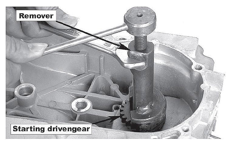

Вот мне тоже почему-то сальник жалко.
Где штатную приспособу взять для спрессовки запресовки?
Дорогое удовольствие для домашнего использования. Для выпрессовки/запрессовки используется пресс гидравлический или червячный и большой набор разных приспособлений, чтобы зацепиться надежно за стягиваемую или устанавливаемую деталь.
Вообше в буржуйской книжке вот такая нарисована...
.JPG
.JPG [ 132.27 KiB | Просмотров: 8605 ]
Мысль пришла в голову и безнадежно ищет мозг ;-)

Эт я видел, и для запрессовки там тоже есть. Но где это всё у нас купить?
По моему ты все усложняешь...Шестереночку разогреваешь,на вал накидываеш...Далше,тока в темпе,шайбу варика,втулку варика,шеку варика(неподвижную),гаечкой все это притягиваешь,даже не очень сильно...Када потом ты,минут через 15 все это разберешь,шестеренка будет намертво стоять,там же конус. 8-)
термоманьяки! :-D
Я ничего не грел и все ок.
А приспособу- можно и отрисовать и сделать. Только вот смысла я особого не вижу. Для разовых работ - можно и пролюбиться со съемником обычным и струбциной (ключом газовым) к нему. *THUMBS UP*

Да да, газовым ключём, струбциной и съёмником и напрессуеш и налюбишся :-D
