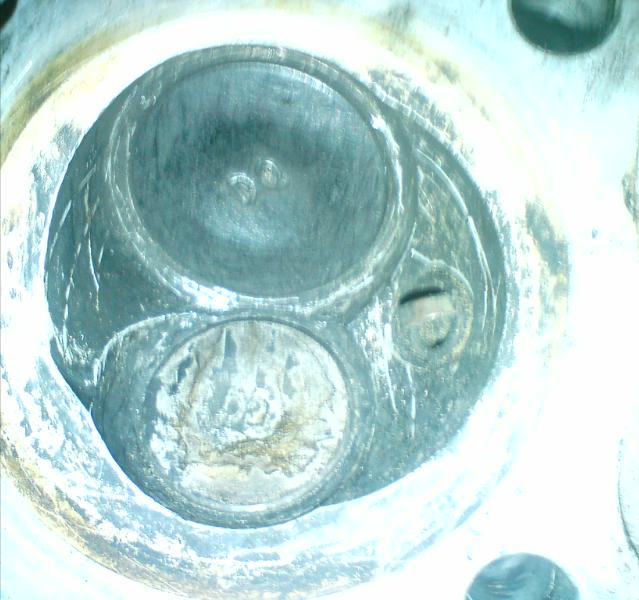

Обьясните что точить и чем..если можно то выделите на фото...
DSC00186.JPG [ 73.46 KiB | Просмотров: 5805 ]
