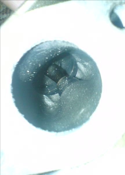

Вот
DSC00187.JPG [ 30.9 KiB | Просмотров: 7480 ]

Значит вы не знаете что точить?ладно буду читать...просто на компе интернет не работает а с телефона не айс столько страниц смотреть...

Нет, мы знаем что и как точить, но!
Каждый считает, что он более прв, чем остальные.
Поэтому, если тут отпишеться каждый, то опять будет написано 80 страниц.
Тут всё ближе к творчеству художника или скульптора.
Делай так, чтобы было красиво, плавно, в природе редко встечаються пирамиды и кубы.
