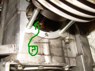

Граждане, а как масляный канал проходит? Я похоже его пропилил таки)
"Сижу,никого не трогаю починяю..." бором картер в холодном гараже,минуте на 40-й моих проделок гляжу, а на стенке картера, возле левой верхней шпильки, капля масла откудат появилась.
Это оно????

Канал вроде между шпильками.

GRO вот там в районе шпильки я пилил и это случилось.Там внутренних полостей от масляного канала нет какихнить?

Не, там нет канала.

GRO Ок.спасибо.Когда потеплее станет пойду дальше "пилить,строгать")

а я вскрыл канал. слегка) пару мм не страшно, гильза "как бы" закрывает вскрытое место.
