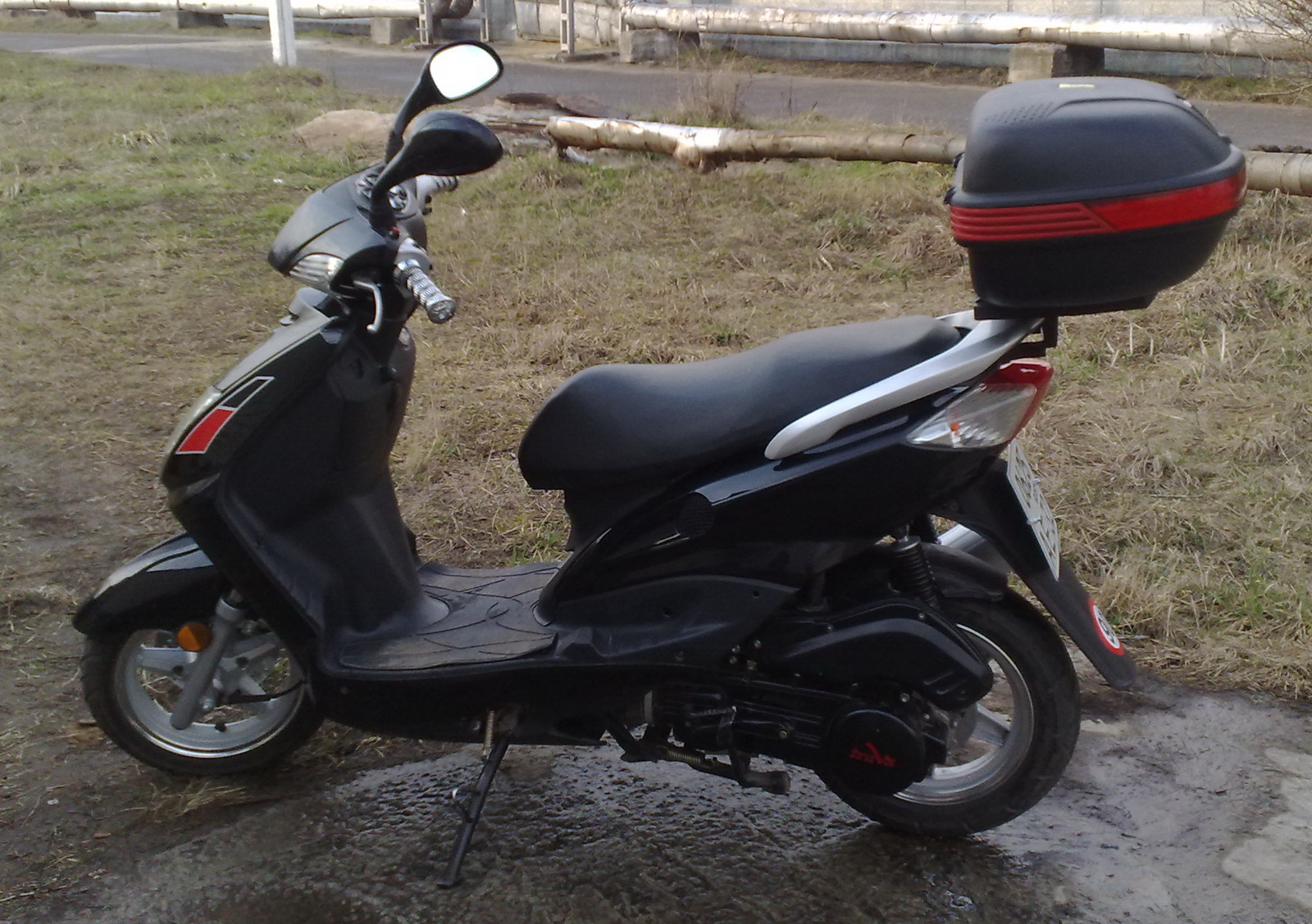

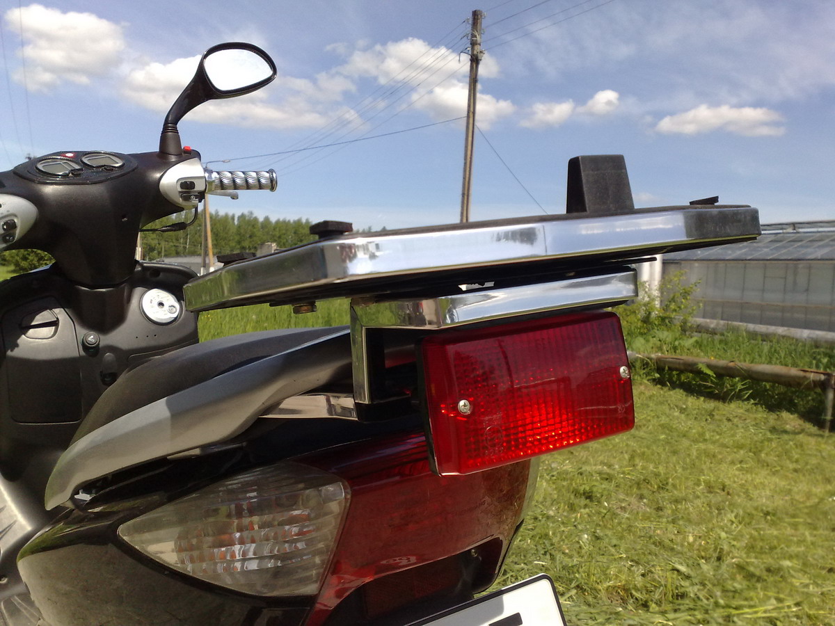

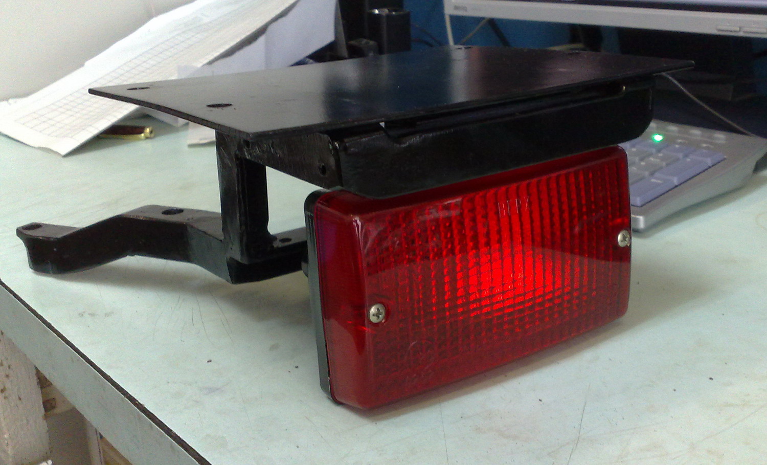

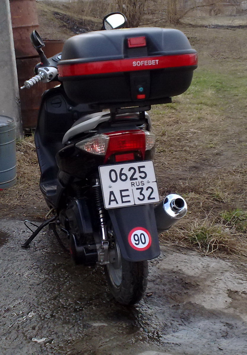

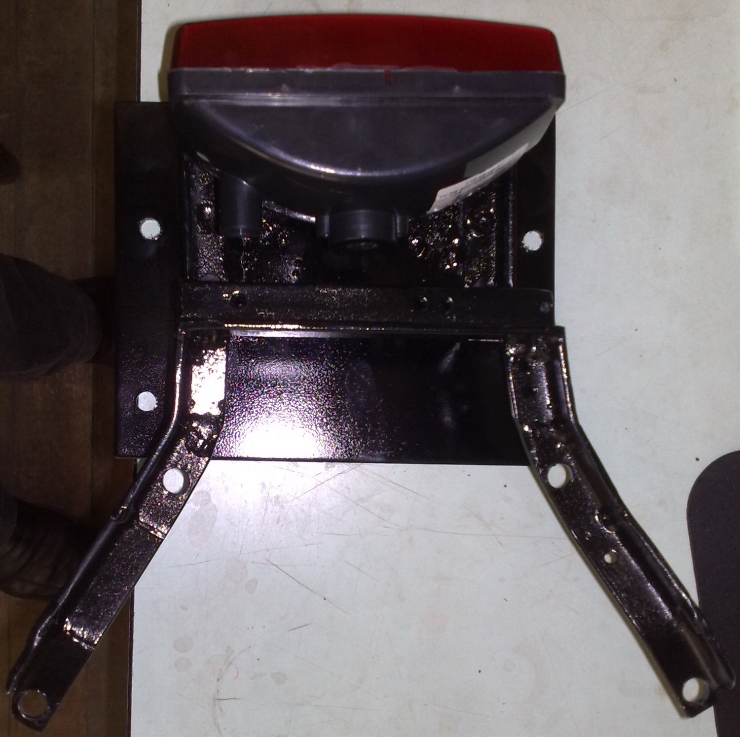

Купил кофр у СТИВа, вот на днях поставил. Пришлось выдумывать крепёж т.к. на моём скутере его просто не было. Что скажите, может чего не так. Если кому интересно, могу сфотать сам кронштейн.

На сколько литров кофр? Закреплен надежно?

На два шлема (в литрах не знаю). Закреплён хорошо, кронштейн из уголков 25 сварной.

ScooNC а крепление багажника такое должно было быть?Изображение Плиз фото багажника,если можно с размерами :-[

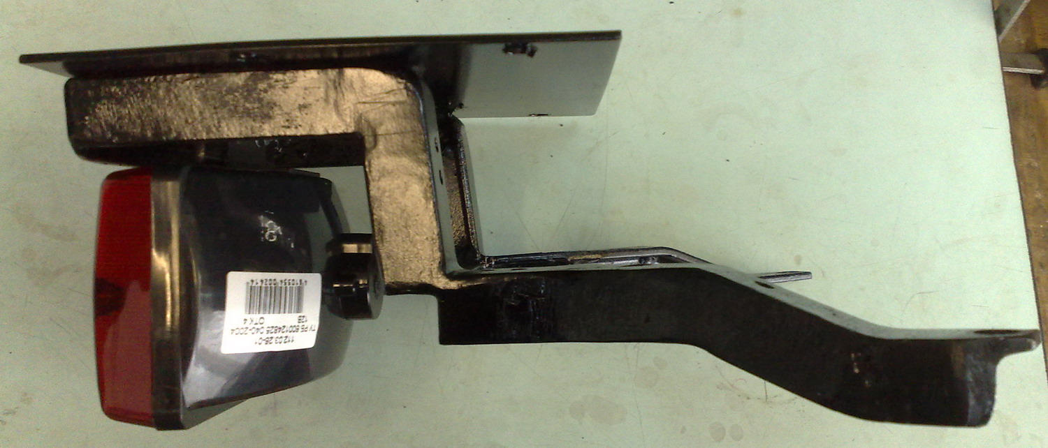

Пока есть только вот такие фото. Кронштейн лежит на работе, завтра получше сфотаю и вышлю. Не могу в личку вставить фотки. Родной багажник должен быть такой как на фото вверху, из трубок.

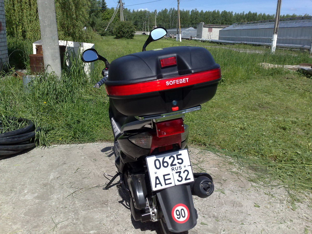

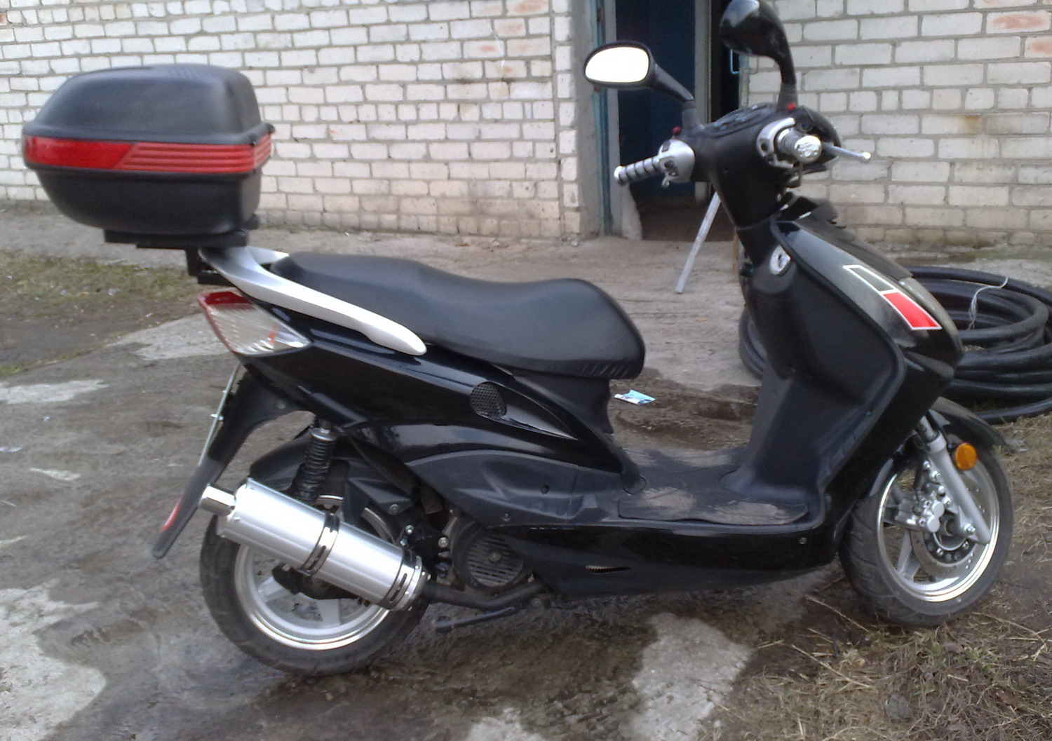

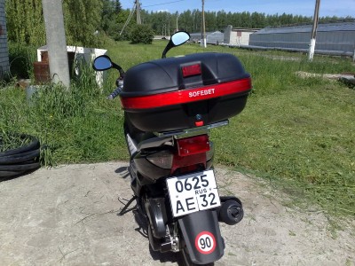

Вот немного приукрасил площадку крепёжную. Купил молдинг и вуаля... Единственное кто будет клеить, если толстый молдинг, то на углах перед приклейкой прогреть молдинг обычным феном и на горячую обогнуть. Подержать рукой до полного остывания.

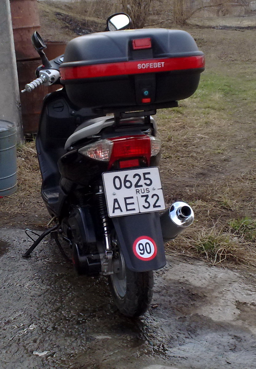

Купил большую банку, попробовал поставил. Красиво и звук ничего, но из за крепления идёт вибрация на задний амортизатор (аж пружина дребезжит).Пока снял, поставил назад родной (он ещё живой). Надо кронштейн делать чтобы крепёж был к двигателю как у стока. На верхних фото как раз стоял глушитель алюминиевый, а внизу уже со стоковым.

Ещё рекомендация по поводу кофра:если вы храните в нем шлем верока вероятность царапанья визора об шурупы крепления внешнего молдинга, рекомендую обкусить их и ввернуть во второй слой кофра заподлицо.

И ёще под отражатель положить светоотражающую пленку, вместо куска белой бумаги из поднебесной :-D
