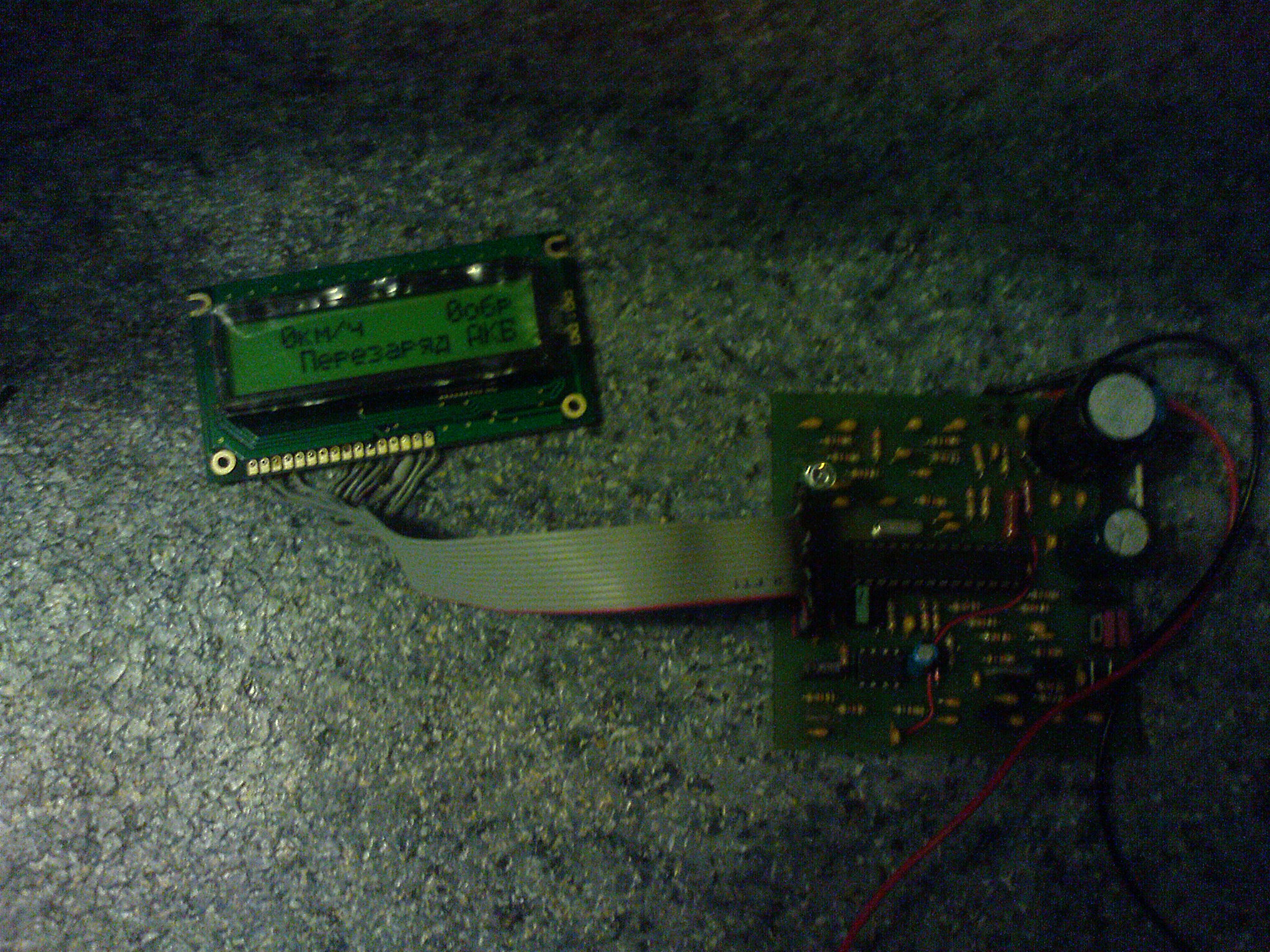

Долго мучался мучался но получилось !!!
Фото это ПРЭЛЭСТНО,а описание будет?

Вот монтажная плата открывается layout 5 я по ней собирал
fyxtiwka.rar [51.78 KiB]

А в прошивке че нить менял?Я,на сколько помню,тот парень,для 250сс делал,и с проводкой чета переделывал.

в прошивке ничего не менял там из менюшки настраивается проводку придётся чуток перекопать и ещё покачто не ставил на скутор деталий нету всех заказываю завтра экран прилажу в приборку

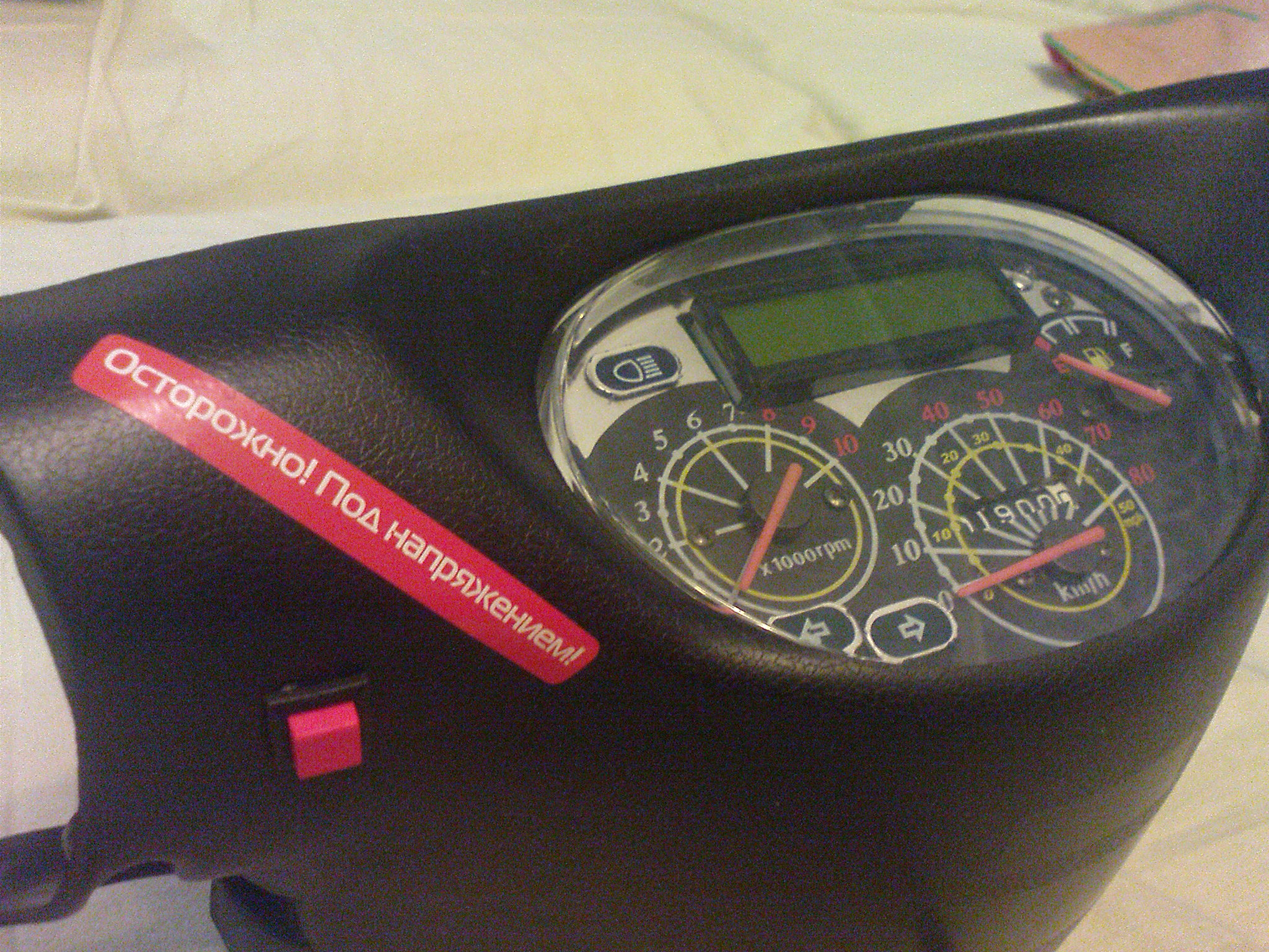

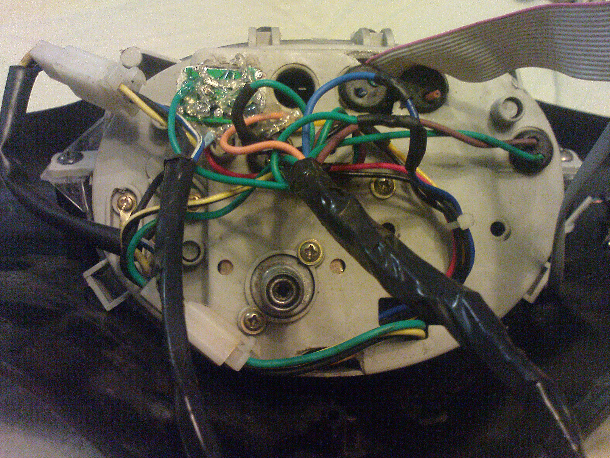

Вот моя панель приборов после тюнинга как выглядит добавил релюшку на поворотники чтобы как в машине щёлкала ато забываеш частенько что они не выключены

Неплохо. А почему нельзя было использовать готовый
компьютер от автомобиля? Там и экранчики понарядней,
и количество одновременно выводимых показателей больше.
