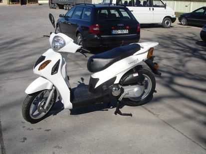

У кого есть такой скутер?Какова максимальная скорость у вашего скутера,как увеличить его скорость,какой тюнинг производить,что можно поменять?Пишите если кто чего знает ,желательно с подробным описанием и с фото(где чего и как)
Мой едит 85-90 км/ч,90 если попутный ветер да и пригнёшься к рулю.Хочу больше........
Помогите,НЕУЖЕЛИ ВО ВСЕЙ РОССИИ НЕТ ТАКОГО УМЕЛЬЦА,ЧТОБ РАЗОГНАТЬ ЭТОТ "МОПЕД" ДО 110КМ/Ч?

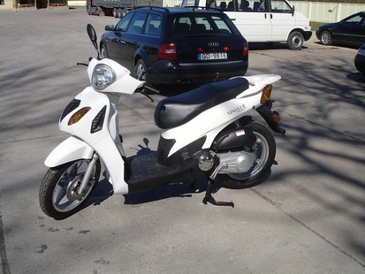

Колёса совсем у него и не маленькие на(16)...при таких колёсах он мало чем отличается от мотоцикла и устойчивость отличная
А на эту модель разве можно поставить175сс?
