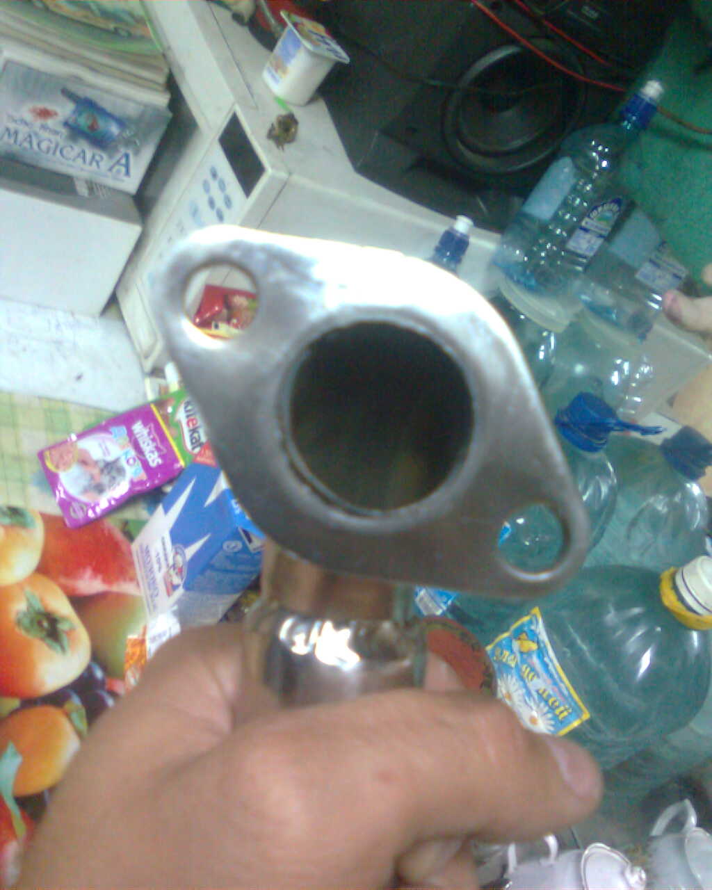

Комментарий к файлу: приемная труба прямотока. видно колечко, которое надо убирать.

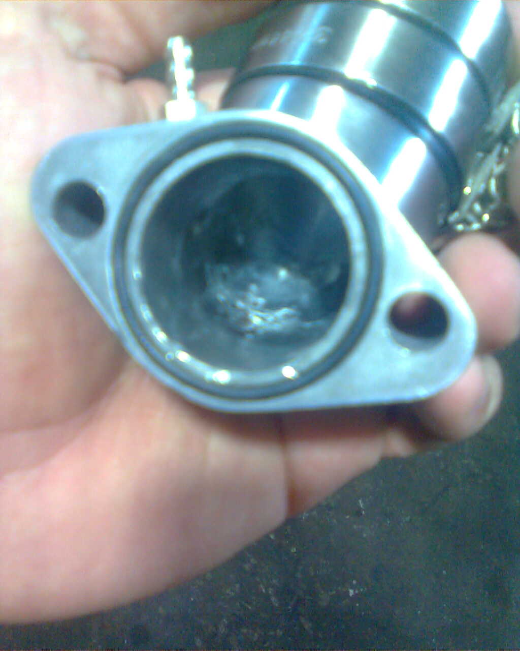

Комментарий к файлу: алюминиевый впуск. патрубок, уже зачищенный внутри
197.jpg [ 75.78 KiB | Просмотров: 11157 ]

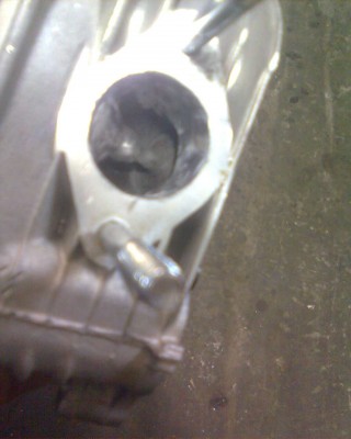

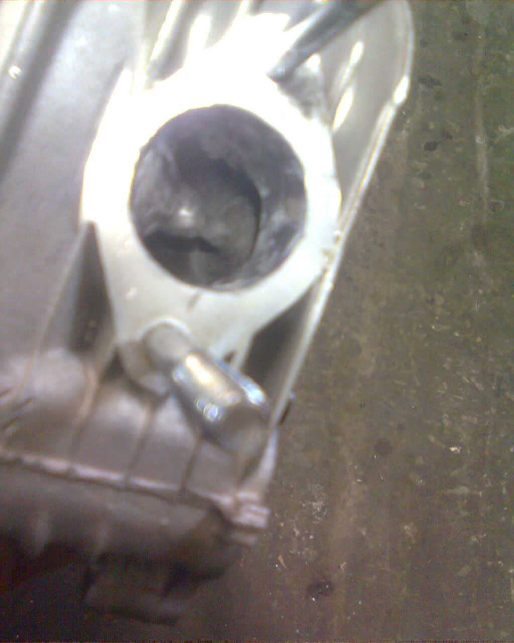

Комментарий к файлу: впускной канал, расшарошенный до 30 мм
199.jpg [ 69.89 KiB | Просмотров: 11157 ]

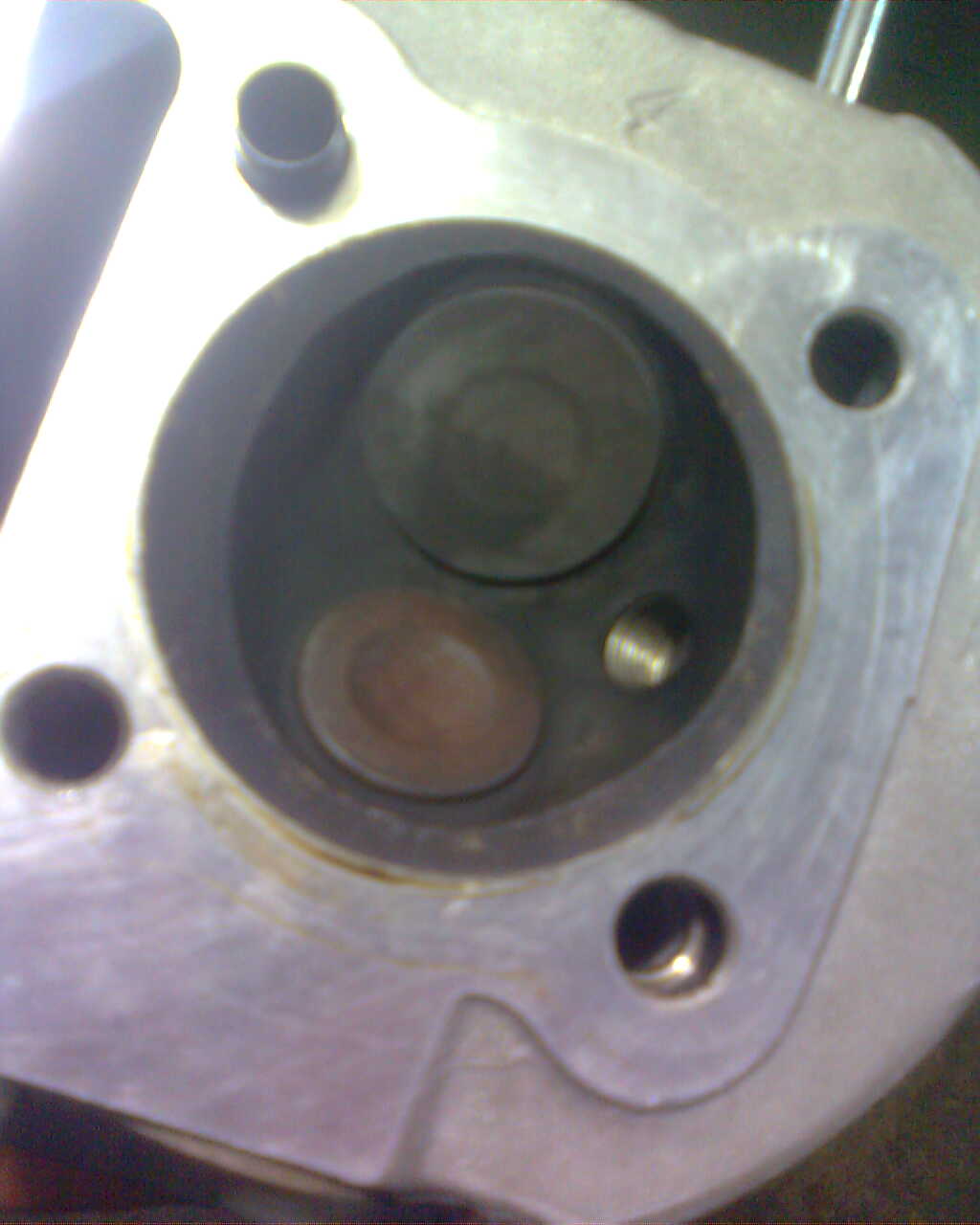

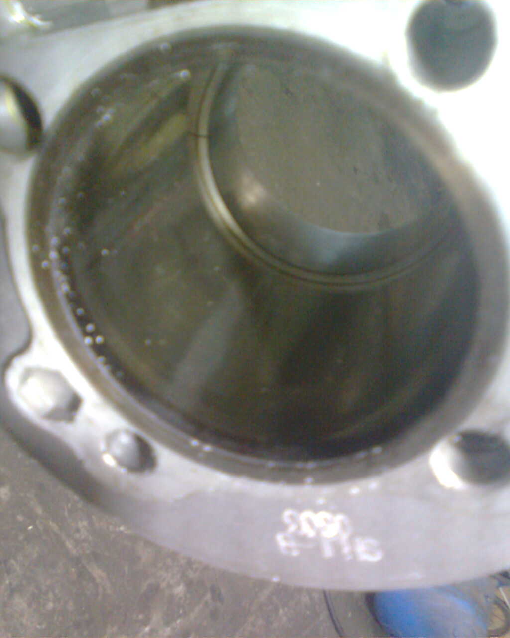

Комментарий к файлу: пиленая головка(спасибо 968-му) , 600км пробега
200.jpg [ 60.51 KiB | Просмотров: 11157 ]

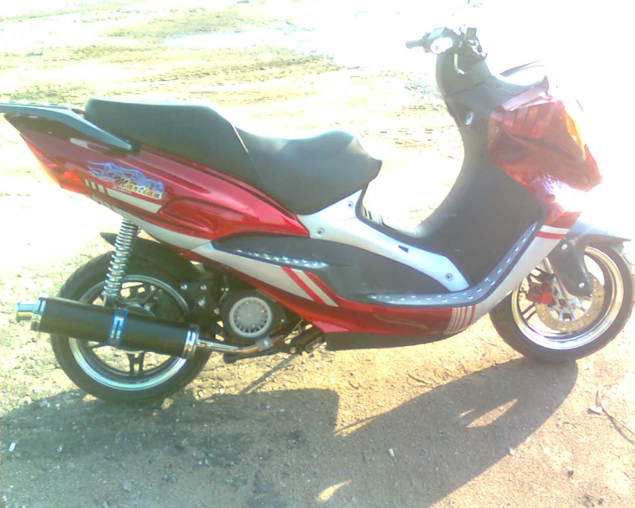

Комментарий к файлу: на раме в сборе

После небольшой обкатки стало ясно, что штатный воздухан не подходит, выше 70-ти начинается захлеб с рывками. эксперименты с входными дырками на кастрюле особо ниче не прибавили. Да, воздухан у меня матерый, не на варике висит, как у всех нормальных людей, а под унитазом с переди мотора, к нему длинный шланг с поворотом на 180 идет. я это все выкинул целиком, карб развернул на 180 градусов (вперед теперь смотрит), и на него ФНС одел.
То есть теперь карб с фильтром в унитазном отсеке, под аккумулятором. там тихо сухо и не пыльно=). Вещевое отделение не пострадало, использовано бывшее место для родного фильтра.
Теперь очень злой прием с места, и ровный разгон до упора в 95кмч.И почему то появилось сильное торможение мотором, раньше не замечал. (карб CVК 30мм с ускорителем и фигурным золотником), на мерном отрезке до "тюна" разгонялся до 70, теперь до 85(спидометр тарирован по ГПС).
Весь Тюн. обошелся ге-то в 20 штук, но он того стоит. Трансмиссию я не трогал вообще, теперь когда есть запас по тяге, можно будет с редуктором и вариками поиграться.

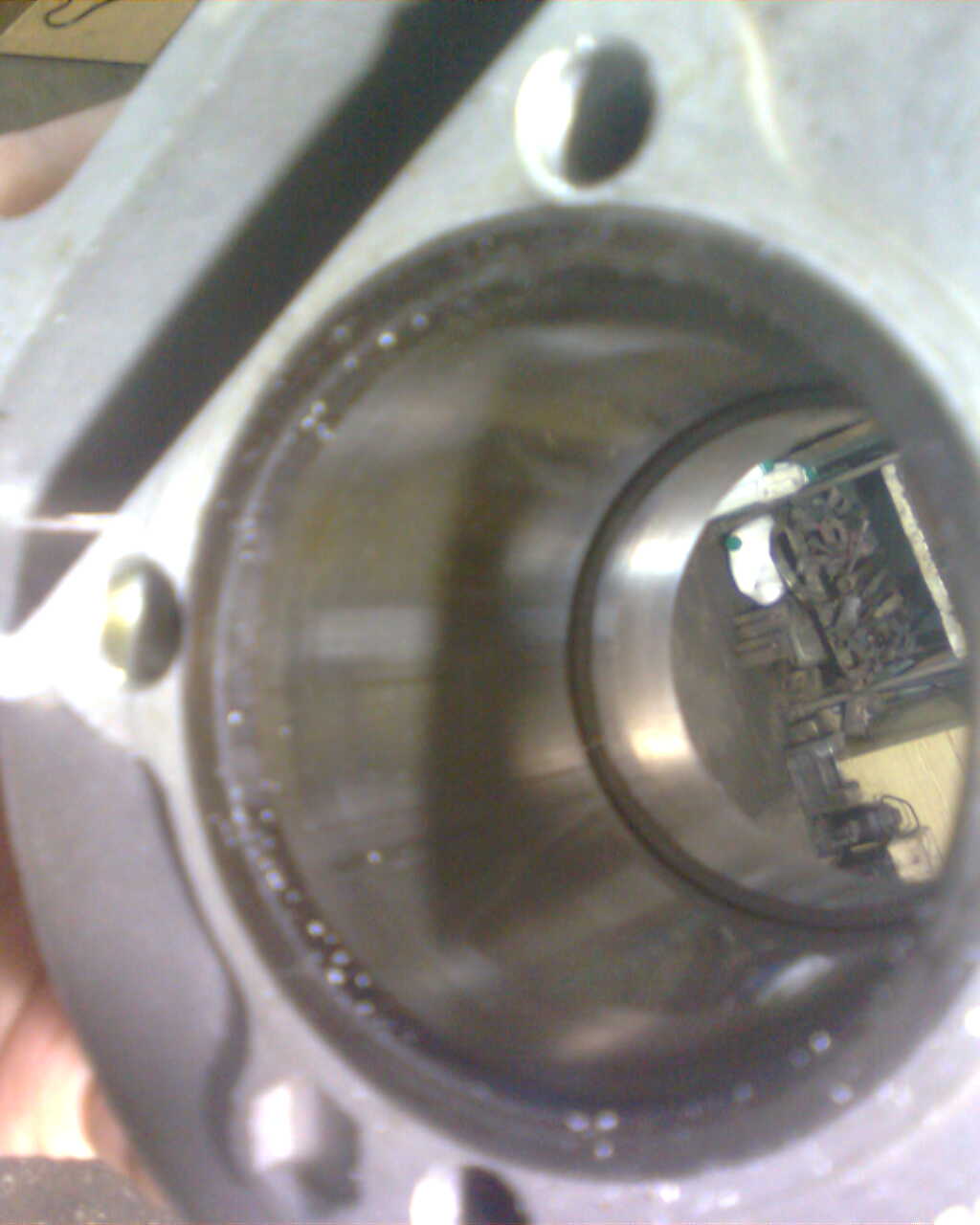

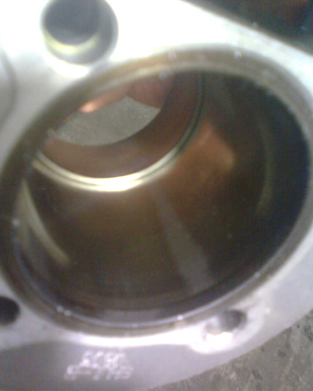

Нащет максималки) я поясню немного. Обкатки у меня не было как таковой, поршневую изначально предполагалось поменять на 170-180сс. Езжу тока вдвоем, одному скучно. Новый не раскатанный движок (голова запилена) имел максималку 75-80. она зависела от ветра, фаз луны, шершавости дороги, и размера одежды на пассажирах) с горы мог почти до 90 набрать, то же самое если за фурой в мешке воздуха едешь. Но реальная, крейсерская "гарантированная" скорость 75 была, причем если ее набрал, то он тоже в четверть газа ее легко поддерживал. Вполне допускаю, что после пары тыщ пробега, раскатался бы он до 90 положенных.
Нащет замеров - секунд не скажу, но максималка 90 вдвоем. (кратковременно набирал, пока все новое) на мерном участке 85кмч вместо 70. Кстати, вот сток поршневая: на ней конкретные вертикальные полоски, как будто кольца не прилегали.Полоски эти рядом с шпилечными дырками, похоже там метал гильзы просел (китай говно). Может виноват ФНС за 300р, я на нем 50 км где то проехал. Поршень при этом чистый, целый, без задиров, значит теплового прихвата не было. А редуктор - на 170сс кто то пробовал разве? я просто не видел.
