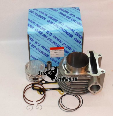

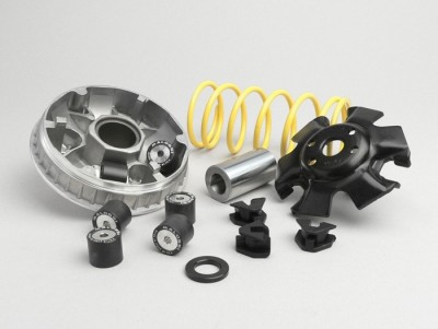

Господа, кто имеет опыт, скажите имеет ли смысл замена родной ЦПГ на вот это:
Поршневая С.М. Racing (CMR) 170cc d=61mm Тайвань для 152QMI, 157QMJ
и замена штатного вариатора на:
Вариатор Malossi 152QMI, 157QMJ 5112133
Хочется большей резвости и максималки хотябы в 100км\ч. А то фуры достали и фиг обгонишь - они по трассе идут около 90. Спасибо.

Ставить варик не обязательно .
Что бы получить достойный эффект достаточно поршневой с дороботаной головкой и грамотной настройки всего этого дела ( карба и варика )

Спасиб. Но хотелось бы узнать имеет ли смысл установка именно этой ЦПГот СМR.
 Заголовок сообщения: Re: Тюнинг 157QMJ
СообщениеДобавлено: 09 Mar 2009, 15:13
Зарегистрирован: 16 Jan 2009, 12:49
Сообщений: 60
Откуда: М.о. Балаха.
Скутер: Irbis nirvana
Стаж: 8 лет
Дружище ставь себе эту цпг, у меня такая же, динамика супер, но в процессе эксплуатации не хватает варика и сцепления, варик не помню как называется, он вроде один под 150 кобовые движки, потом сцепление малосси, оно супер хватает быстрей и с место рвёт супер. Потом можно поиграть со стоковым карбом с жеклёрами, но лучше поставить уже готовый карб который отрегулирован, поставил и забыл, но и прямоток потом. В данный момент замарачиваюсь над его конструкцией. А по поводу скорости тут такая тема, в вариаторе можно поиграть с грузиками, меньшем весом у тебя увеличивается разгон с места но теряешь в максимальной скорости, если большим весом, уменьшается разгон но повашается максимальная скорость. В тюнином варике стоят 13 грамовые, самые оптимальные для динамики разгона и максимальной скорости, а там сам думай что к чему, если что пиши в аську подскажу. 469776494.

Ставь и вариатор тоже если есть такая возможность
Он увеличивает диапазон передаточных чисел вариатора
То есть вебег ремня по вариатору на максимальный радиус ,а это прибавка в мах скорости

От веса грузиков максималка не увеличиться, масса влияет на динамику. Грузы разной массы выходят на один и тот же радиус, который ограничен пределами вариатора.

Стив, человек писал про стоковый варик, а в стоковом варике, грузы какие не ставь, а увеличить скорость не палучится, если не укоротить втулку.
