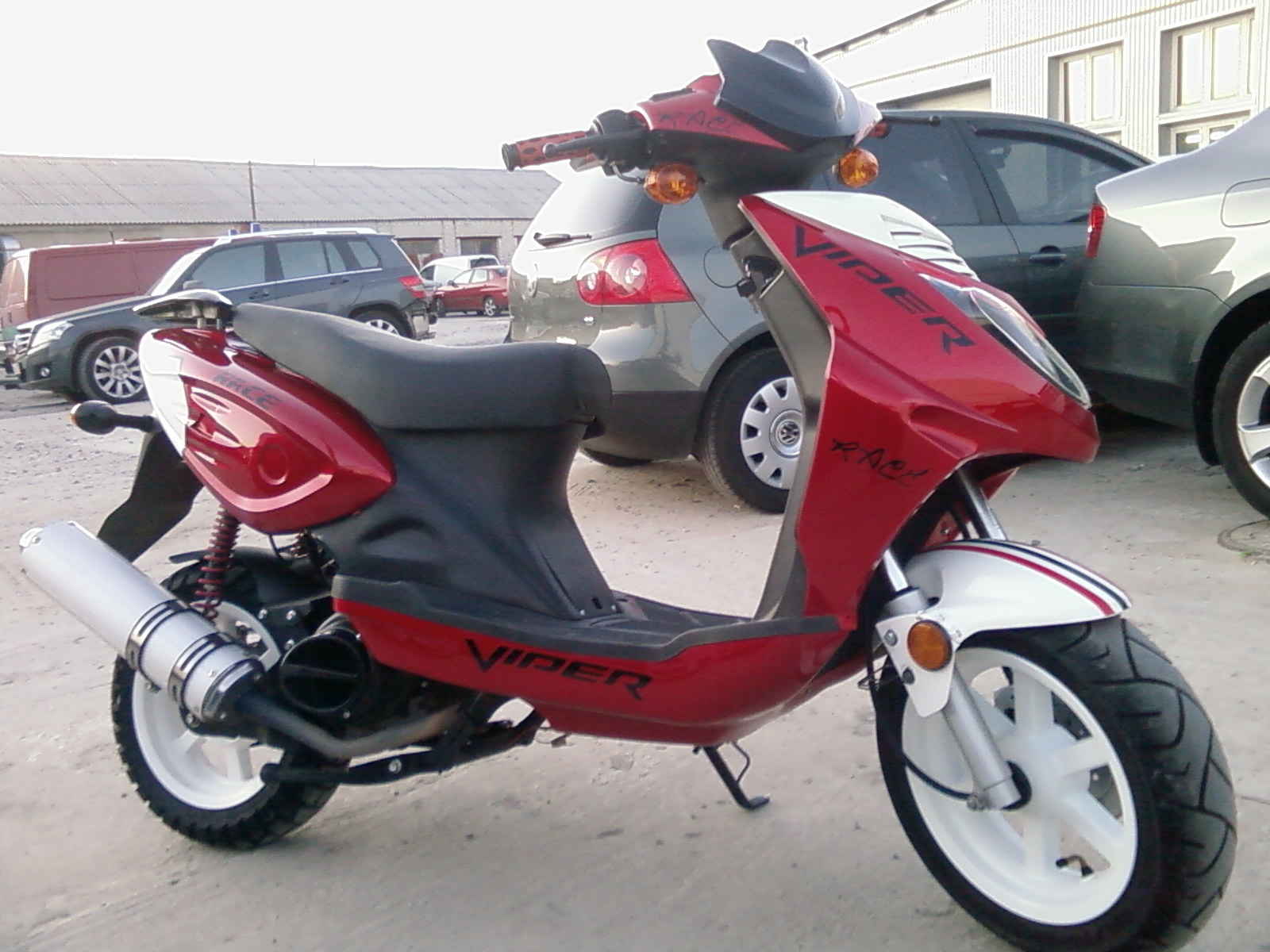

Будет ли 150сс скутер(157qmg) с таким набором тюна(поршневая группа 62мм или 63мм с 4-х клапанной головой 63=d,карбюратор 30мм,варик"разгон",тюнинг сцепление,система вентиляции картера,масляное охлаждение,катушка зажигания)делать 250сс китайца с водяным охлаждением????????????? Для меня явлается приоритетным стартовое ускорение. Все выше перечисленное товары смотрел в "Scootermag" и "Scuterok".Буду рад любому мнению и конструктивной критике.Зарание спасибо.!!!!!Чуть не забыл,бюджет около 30т.рублей.

Arthes напиши пожалуйсто подробнее о грамотном тюне так ка я в етом деле делетант.titan Для меня главное разгон,максималка на заднем плане потому что дороги не позволяют ехать бысрее 90км/ч
14102009(006).jpg [ 468.78 KiB | Просмотров: 9589 ]
На той чебурашке что на фото, яб и 70 не рискнул ехать. А дороги позволяют. по Дмитровке, если она не сильно, Проспекту Мира за Рижкой, по Ленинградке, я езжу сотню, дык меня ещё и обходят.

a1298 Дело в том что я живу в Украине а точнее в г.Харькове и дороги там поверь моему рассыпающимося пластику хуже не куда.
