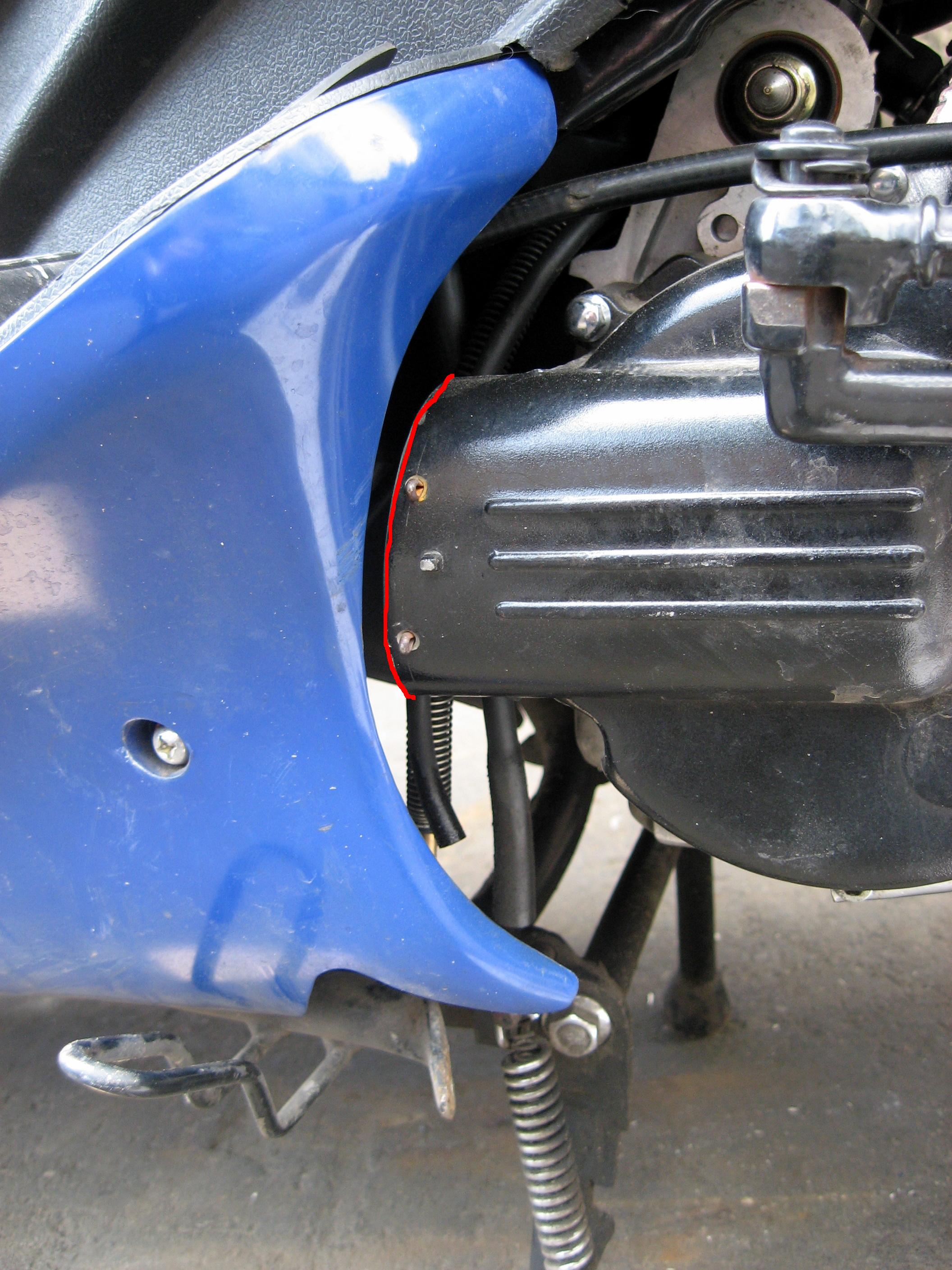

Снимая крышку вариатора на 152-157 двигателе (воздушный фильтр круглый - под сидушкой) утомился воевать с патрубком охлаждения вариатора(ремня). Переделал так - резиновый патрубок убрал, алюминевую часть обрезал чтобы проходила мимо пластика :
Комментарий к файлу: линия обреза

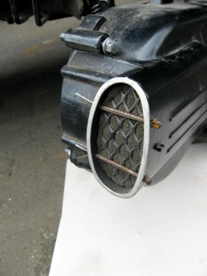

на получившемся входе поставил "дышащий" паролон между двумя сеточками(наружная с паролоном держится двумя шплинтами, сеточка внутри закреплена винтиками в уступ крышки) :
Комментарий к файлу: сеточка и паролон

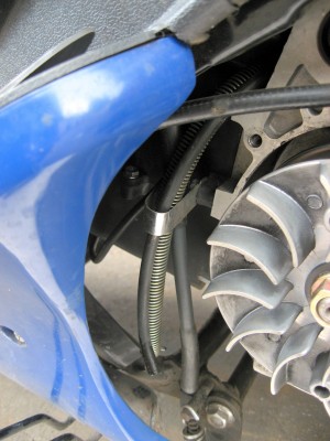

а трубочки с карба и вентиляции картера - закрепил на винт кожуха двигателя :
вариатора 157_4.jpg [ 35.83 KiB | Просмотров: 7488 ]
Теперь снимать крышку очень легко - откучиваем лапку кика, болтики по периметру и тянем крышку на себя - всё.

А что, старая заглушка на новое место не становится?
 Заголовок сообщения: Re: Укрощение крышки 152-157
СообщениеДобавлено: 23 Май 2010, 23:32
Гуру 2-х тактников
Сообщений: 1862
Откуда: Бердянск, Украина
Скутер: МанюнЯ
Стаж: 1 год 11 месяцев
под заглушкой прямой срез был, а теперь стал полукруглым
