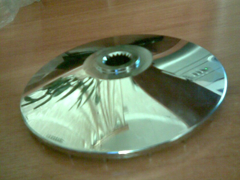

Есть такой вариант:подрезать не подвижную щеку и подрезать на столько же втулку.
сам буду пробовать так по весне.
