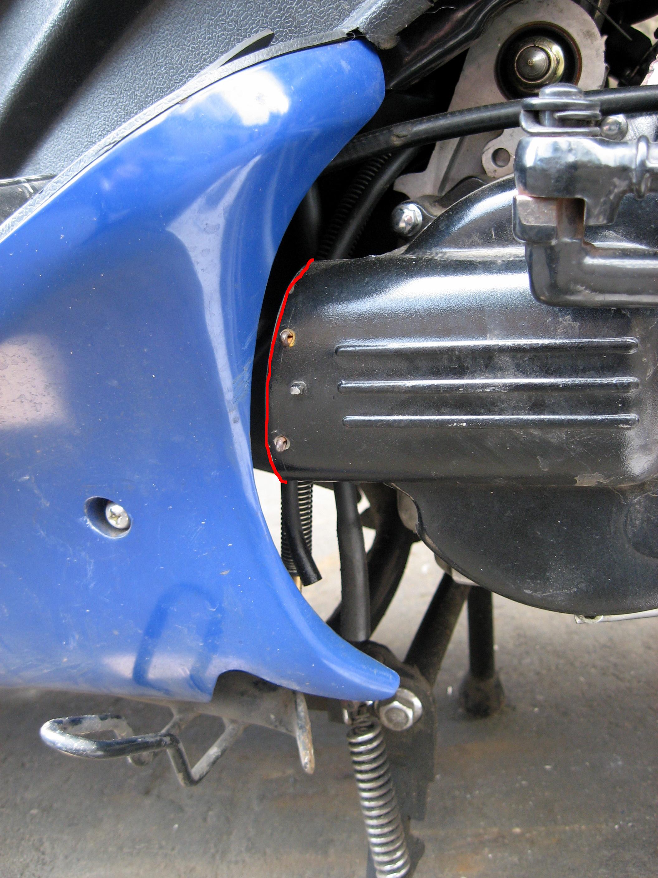

Снимая крышку вариатора на 152-157 двигателе (воздушный фильтр круглый - под сидушкой) утомился воевать с патрубком охлаждения вариатора(ремня). Переделал так - резиновый патрубок убрал, алюминевую часть обрезал чтобы проходила мимо пластика :
Комментарий к файлу: линия обреза
вариатора 157_1_P.JPG [ 651.79 KiB | Просмотров: 7421 ]

А что, старая заглушка на новое место не становится?

под заглушкой прямой срез был, а теперь стал полукруглым
