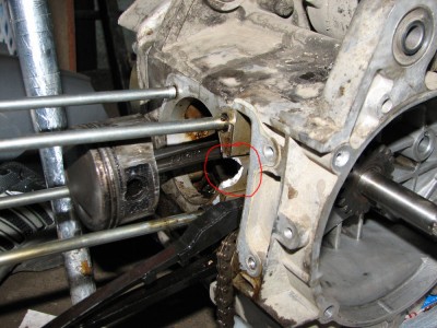

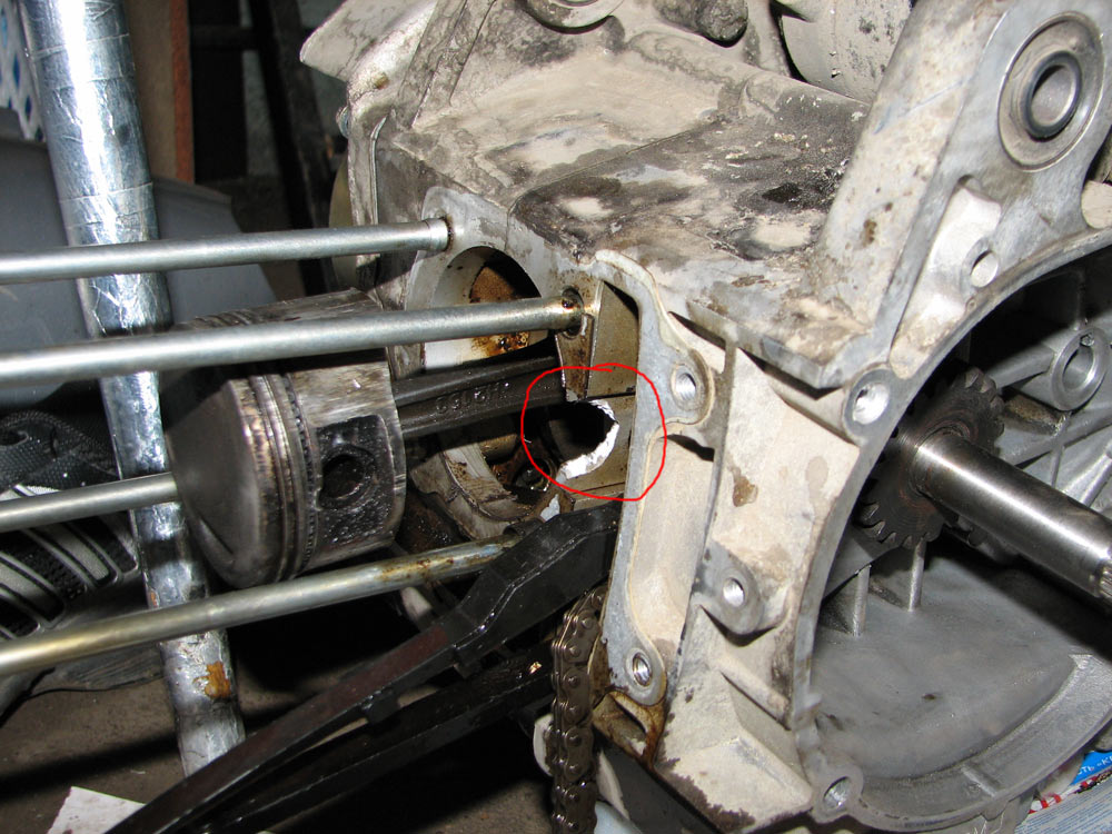

3. Есть повреждения отверстия картера (см. фото)

2. Как быть с повреждением отверстия картера, надо ли менять или можно оставить как есть?
3. При установке тюн. поршневой потребуется расточка картера. Возможно ли расточить картер в "домашних" условиях либо нужен токарь со станком, одним словом на сколько Важна точность расточки?

Ставь эту http://www.scootermag.ru/new/shop/product/5715/
Повреждения не критичны, на работу двигла особо не влияют.
Картер нужно будет точить, если отверстие меньше 63,5мм. Если отверстие в пределах 63,5мм, то лучше обточить выступающую часть гильзы(юбку) до 63,3мм и она спокойно войдет в картер. Обтачивали до 63,2мм и все прекрасно работает. Точить картер можно и простой бормашинкой фрезой для мягких металлов, главное не задеть маслянный канал. Точность не важна. Главное не перестараться!

Звонил в скутермаг, попросил померить выступающую часть гильзы, внешний диаметр порядка 64.9мм, дыра в картере примерно 62мм, что лучше точить и на сколько?
Для меня более удобным вариантом была бы расточка только картера.
Да, еще один вопрос, должен ли быть зазор между отверстием картера и выступающей частью гильзы? Если да, то какой? Если память мне не изменяет, видел на форуме инфу о том, что зазор должен быть.

Точить придется и картер и гильзу. Гильзу 63,3-63,5мм, картер по месту. Необточенная гильза в картер не войдет, там узкая стенка возле маслянного канала. Только если будешь точить картер на токарном станке, то возможен вариант с необточенной гильзой, нужна большая точность. Руками не выйдет, зацепишь канал. Зазор должен быть такой, чтобы гильза вошла в картер без усилия, то есть молотком не забивать :-D

При примерке гильзы обязательно устанавливать центрирующие втулки на шпильки. Иначе гильза при примерке без втулок может и войдет, а потом, при окончательной сборке может оказаться что что-то где-то несоосно.... ну и ежели переусердствовать - можно ченить и поломать.... *STOP*
А картер пилить без полной раборки и полной промывки двигателя - авантюра, имхо.... от опилок никак не уберечься...

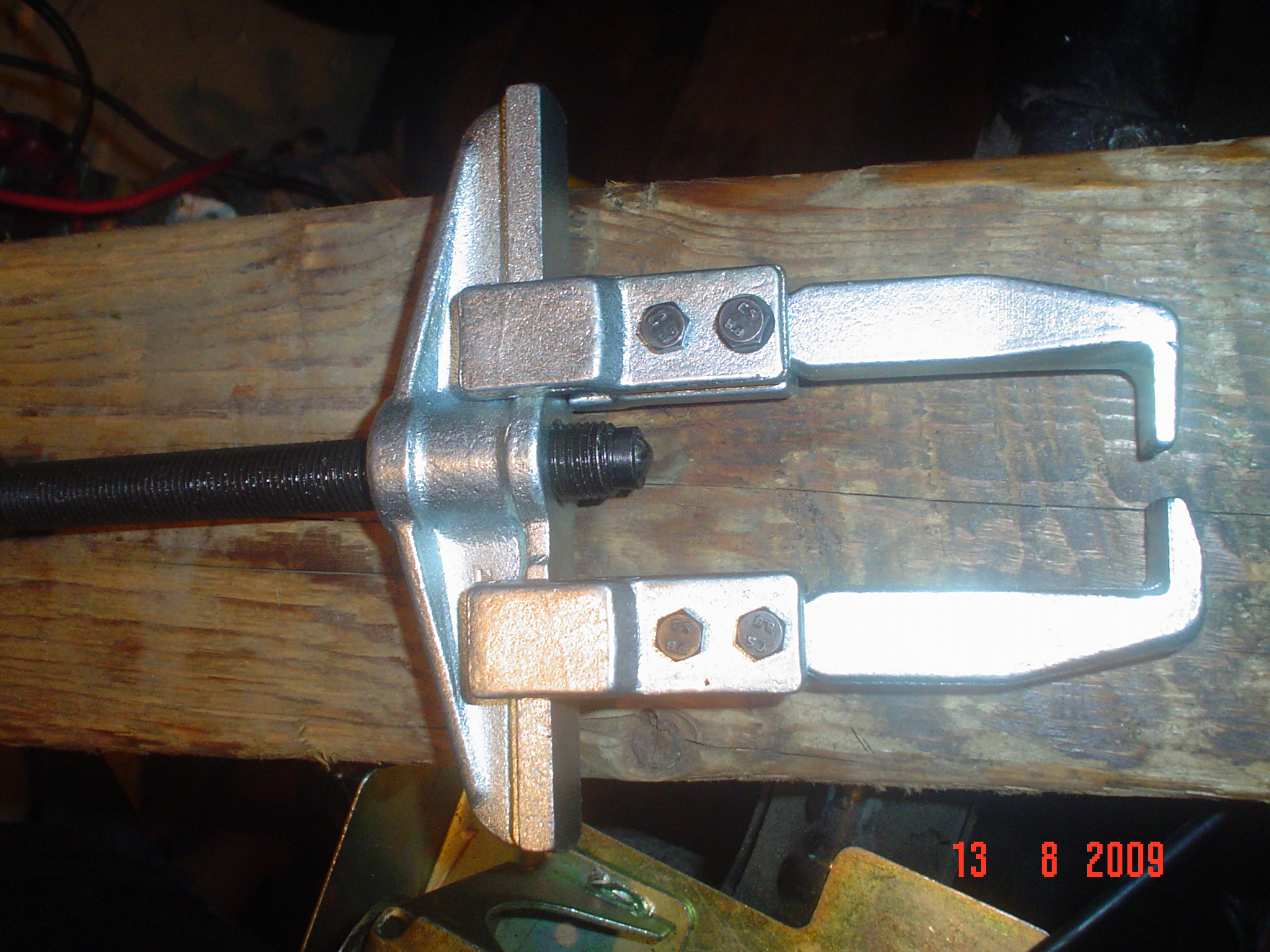

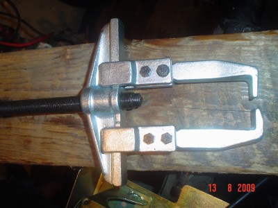

я только что закончил ремонт,генератор снял без проблем взявшись за него и ударив молотком по ослабленной гайке,но мне не нужно было колено т.к.оно шло на замену и я не боялся повредить,а так лучше через деревяшку или резиновой киянкой(кстати очень удобная вещь и стоит недорого).Гораздо сложнее если потребуется снять шестерню кика,вот тут без съёмника не обойтись.Я купил универсальный,двупалый,им же можно и генератор снять,да и для других целей пригодится.Главное чтобы он был из крепкого металла,т.к.губки тонкие(толстые просто не залезут под шестерню).Мой стоил 790р.

GRO
Спасибо, это я видел.
Только на складе нет, сказали позвонить через 2 недели
vladimirovich
Таким стремно снимать, я и так уже урон нанес :)
ищу пока типа Buzetti че-нить, в авто 49 вчера видил похожие для жЫгулей, но без резьбы на внешней части, если получиться найти токаря со станком можно нарезать, размеры есть. Токаря только нет :)
