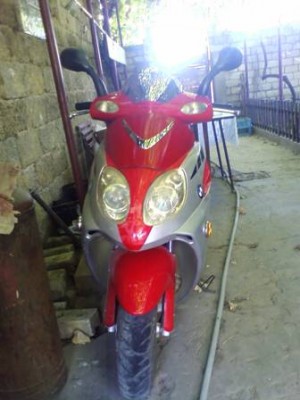

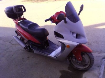

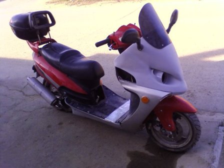

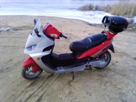

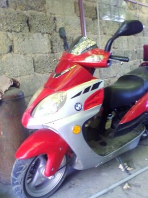

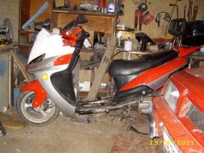

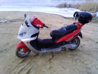

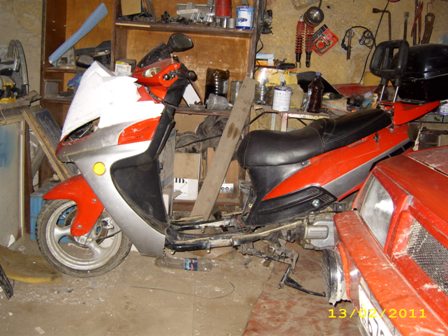

Доброго времени суток. Принимайте новеньких.
В 2010 году ми с братом приобрели скутер Ракета МОТО FUTONG RF150S-10A. Приобретен он был с целью расширить свои возможности тюнинга, которым мы занимаемся уже давно, но с автомобилями, вот решили добраться и до мототехники.
Скутер б/у 2007 года, пробег 16000 км. в норм состоянии. все доки, номера. рег в ГАИ.
Извините, но фото переделки двигателя не делали, так как на тот момент и не думали, что могут где-то пригодится, да и о форуме Вашем узнали недавно.
по двигателю - доработка головы, поршня, цилиндра, коленвал, выпуска, впуска. (кому интересно можно и подробно описать)
Основной целью было переделать визуальную (наружную) часть китайского автопрома, на данный период работы только в разгаре и предстоит еще много чего сделать.

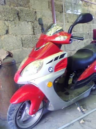

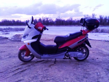

На данный момент это все выглядит так -

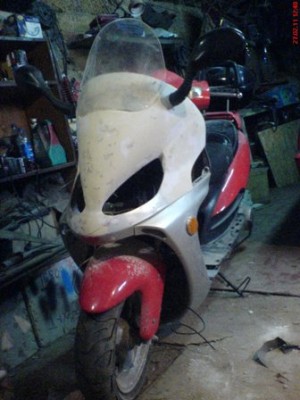

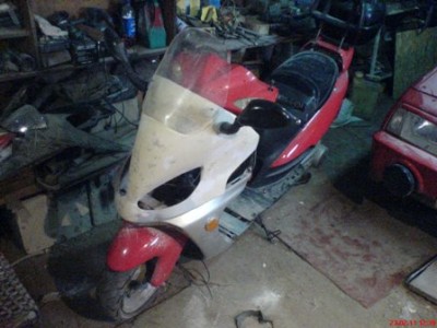

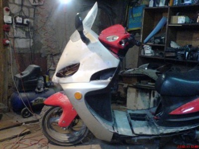

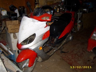

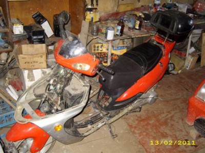

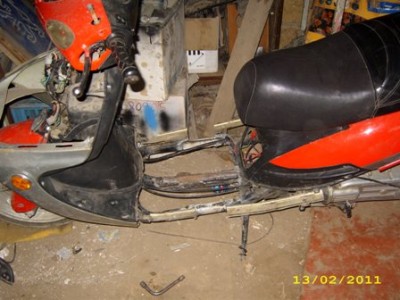

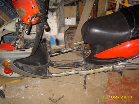

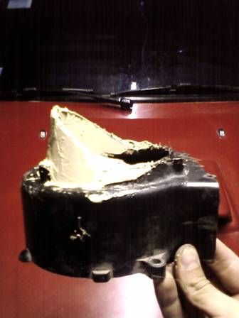

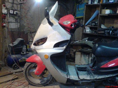

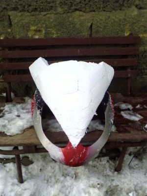

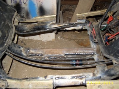

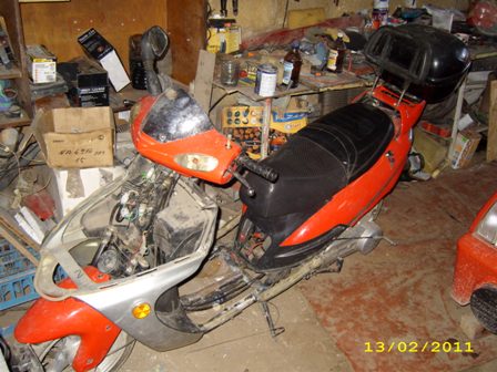

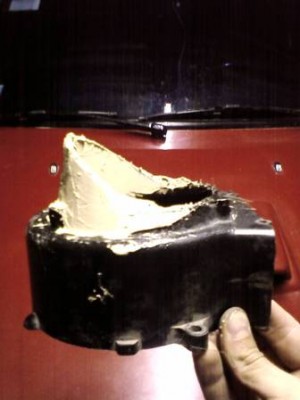

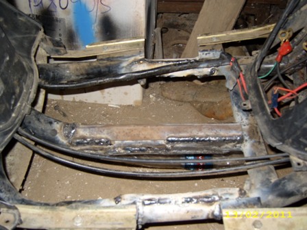

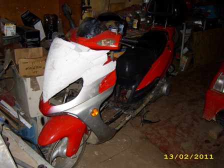

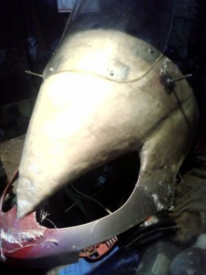

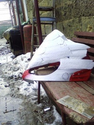

после удлинения рамы на 15 см. взялись за внешку
Комментарий к файлу: Стекловолокно и смола
PH_45.jpg [ 25 KiB | Просмотров: 21237 ]
PH_27.jpg [ 46.58 KiB | Просмотров: 21237 ]

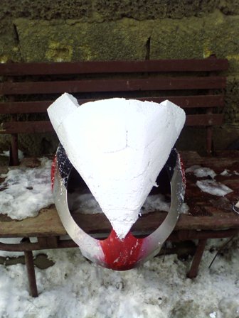

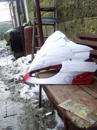

Комментарий к файлу: пинопласт высокой плотности для создания формы
PH_23.jpg [ 33.07 KiB | Просмотров: 21237 ]

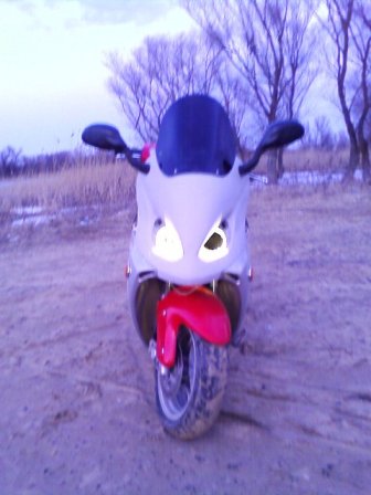

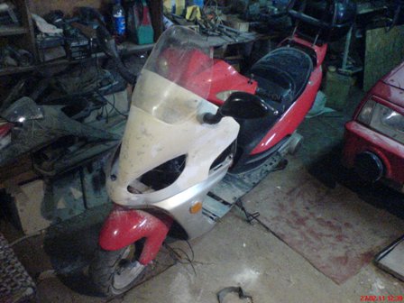

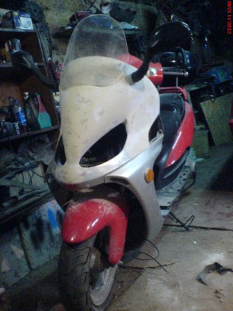

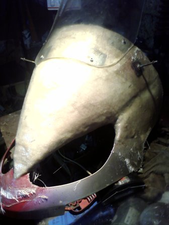

500 грам смолы, волокно в 3 слоя+ ребра жесткости
IMG_2477.JPG [ 45.86 KiB | Просмотров: 21204 ]
IMG_2475.JPG [ 45.33 KiB | Просмотров: 21204 ]
DSC08468.JPG [ 37.57 KiB | Просмотров: 21204 ]
DSC08467.JPG [ 35.36 KiB | Просмотров: 21204 ]
DSC08466.JPG [ 35.74 KiB | Просмотров: 21204 ]

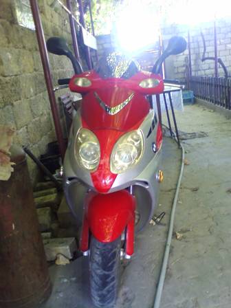

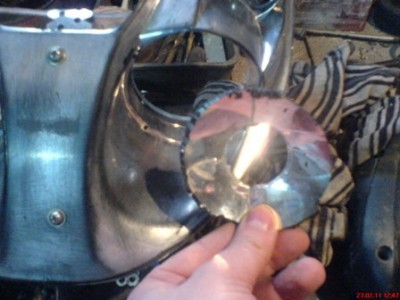

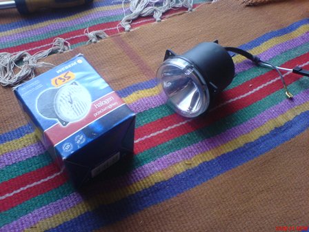

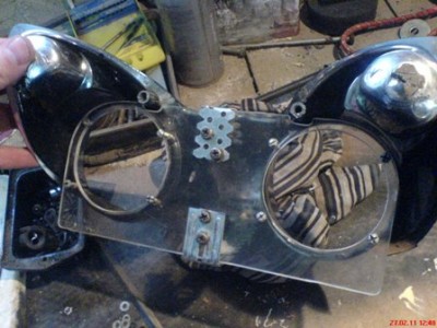

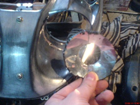

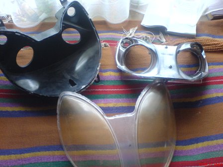

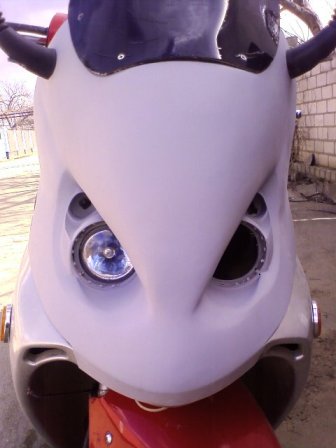

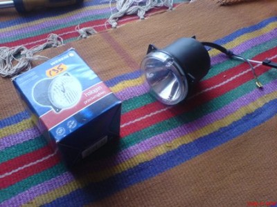

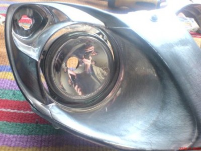

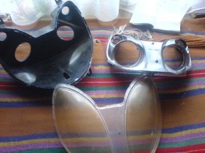

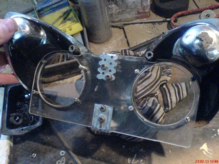

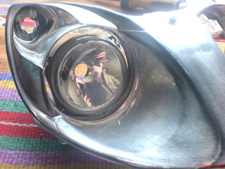

штатная оптика ушла в топку, на замену пришли переделаные под H4 блоки WESEM
DSC08491.JPG [ 41.45 KiB | Просмотров: 21204 ]
DSC08496.JPG [ 35.61 KiB | Просмотров: 21204 ]
DSC08499.JPG [ 31.98 KiB | Просмотров: 21204 ]
DSC08489.JPG [ 40.3 KiB | Просмотров: 21204 ]
DSC08486.JPG [ 31.93 KiB | Просмотров: 21204 ]

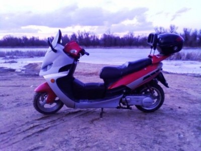

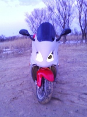

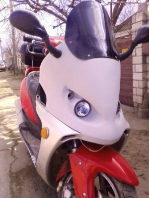

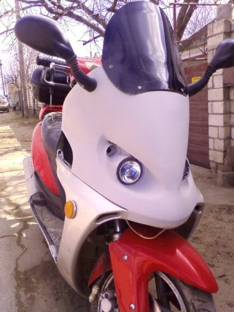

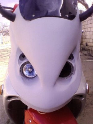

пока вот завершили на такой стадии. работы еще много, про все зделаное отчет гарантирую!
PH_67.jpg [ 30.4 KiB | Просмотров: 21204 ]
PH_61.jpg [ 25.66 KiB | Просмотров: 21204 ]
PH_74.jpg [ 36.54 KiB | Просмотров: 21204 ]
PH_81.jpg [ 22.93 KiB | Просмотров: 21204 ]

Эпоксидка, волокно шпатлевка делают чудеса

работы по двигателю - голова была заменена но новую, расточены впускной и выпускной каналы, облегченный распредвал, клапана, установлены пружины повышенной жесткости.. Был заменен на новый - цилиндр, поршень под 180 (все отполировано под зеркало), новый коленвал усиленный, все подшипники двигателя. Многие запчасти позаимствованы у Suzuki AVENIS 150.

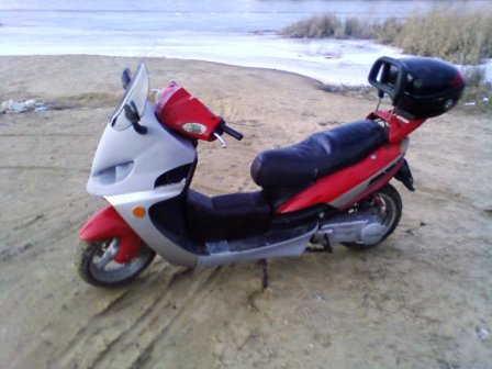

продолжение следует. на очереди переделка сидения, доработка - информативный бриборов, задней подвески и скорее за все варика. ну и на последок полная покраска под лак и в свет! :001
PH_67.jpg [ 30.4 KiB | Просмотров: 21199 ]
PH_68.jpg [ 32.7 KiB | Просмотров: 21199 ]
PH_71.jpg [ 27.97 KiB | Просмотров: 21199 ]

Помоему руль поварачиватся, но не до конца так как мешает новая морда!
И наверно будет лучше если убрать стандартный пластик с руля!

радиус поворота не изменился, все как было.
