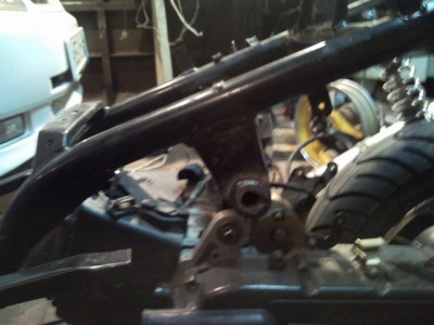

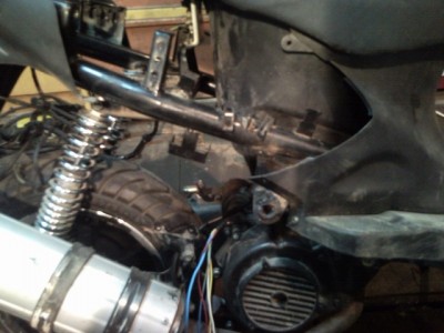

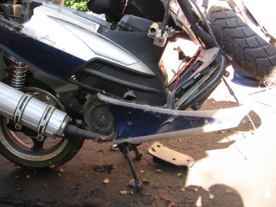

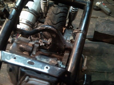

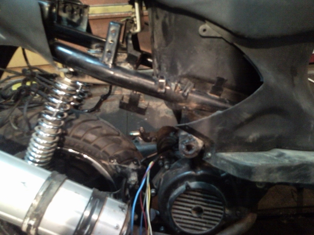

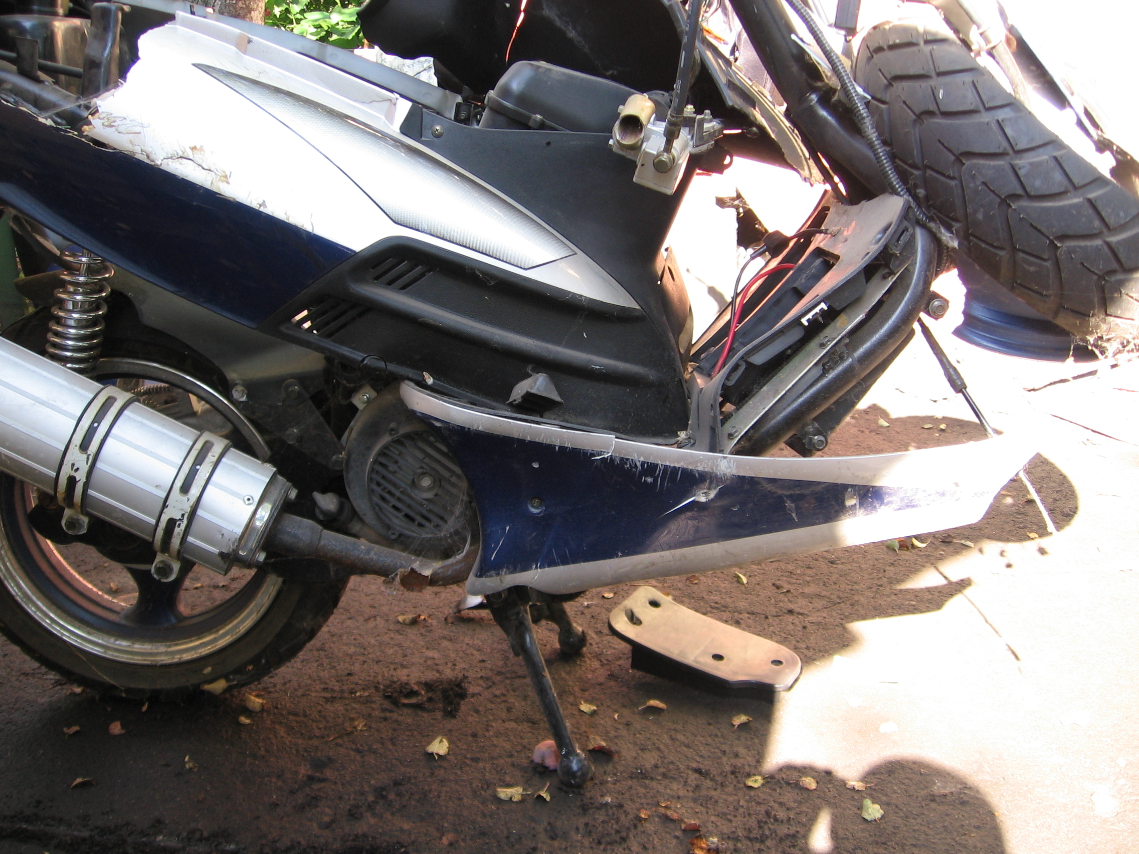

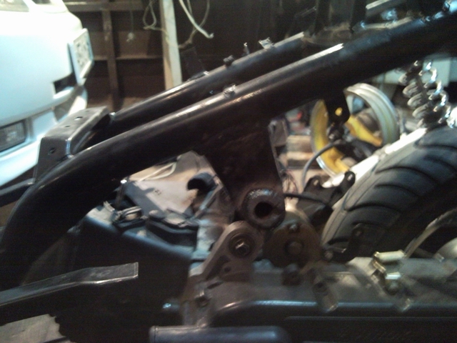

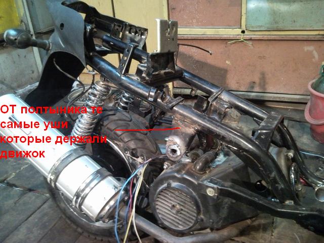

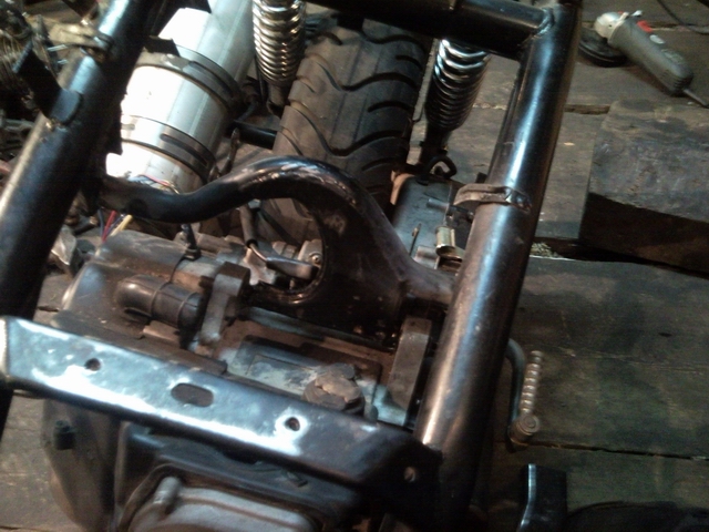

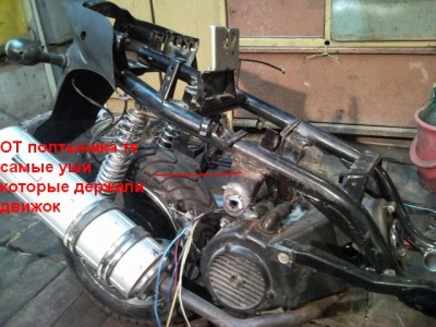

А я вот так делал !! У каждого по разному получается, у кого как включится смекалка )) но ещё не пробывал ездить (( не сезон ещё...
Комментарий к файлу: Вот так примерно всё это выглядит!

Комментарий к файлу: А вот на сколько будет торчать из под пластика!!! Но какой нибудь кожух то можно я думаю будет придумать! Либо катафоты вкрутить в эти места чтоб не кидалось всё в глаза!!

 Заголовок сообщения: Re: как я поменял 139 двигатель на 157
СообщениеДобавлено: 10 Mar 2010, 22:08
Сообщений: 1323
Откуда: Белгород
Стаж: увиличивается постоя
Сайлентов в движке хватит на 50км. Вибрация будет сильная.
Ну ничего. Переделаешь и нормально будет.
