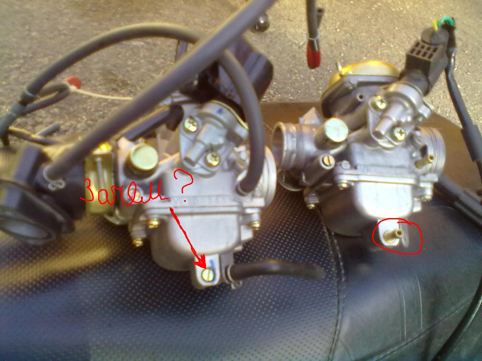

Приветствую всех! Вопрос такой: Купил новый карбюратор и возник вопрос, что это за винт на нём? Что им можно регулировать? На старом как видно его не было.

20052011036.jpg [ 201.05 KiB | Просмотров: 3064 ]

Слив отстоя бензина с поплавковой камеры..

на старом с этой пипки уходит шланг с таким же винтом!
а на новом видимо шланг пожалели..

В смысле просто чтобы тупо слить бензин с поплавковой камеры нужно открутить винт? Хм... занятно, интересно, а зачем это так необходимо? *DONT_KNOW*

иногда в поплавковой камере скапливаются осадки (грязь) открутив винт все можно слить. Головка цилиндра подойдет... только у 157 диаметр камеры сгорания больше...и степень сжатия уменьшится... и вообще считаю не целесообразной такую замену... деньги потрачены а результат может быть хуже... другое дело поменять головку и цилиндр на 157. Да что там бери тогда сразу на 170сс

На том, который без винта, на этот штуцер надевается шланг, с другой стороны заткнутый затычкой. То есть этот шланг всегда наполнен бензином. Для слива отстоя надо просто вытащить затычку из этого шланга.
На моем карбе так сделано.
А который с винтом, там винт надо открутить чтоб отстой слить.
