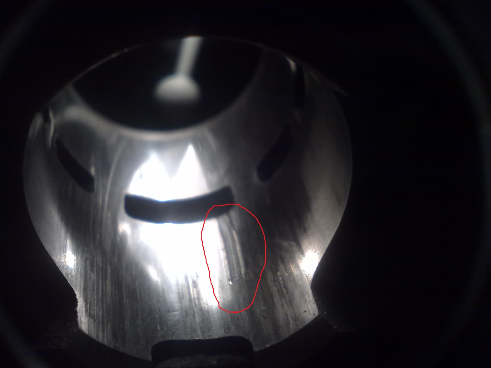

Здравствуйте дорогие форумчане :)
Скутер стелс лидер 2т 50сс
короче поработал он без масла :004
думаете можно ли использовать такой цилиндр
если я поставлю новый поршень
22052011343.jpg [ 126.24 KiB | Просмотров: 2908 ]

Может кушать кольца. Т.е. под замену либо расточку.
