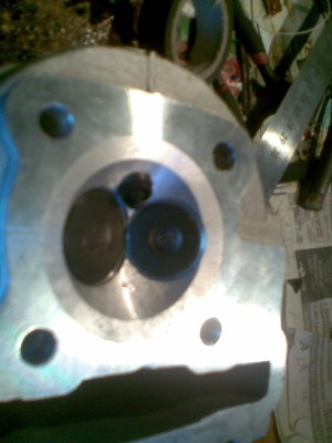

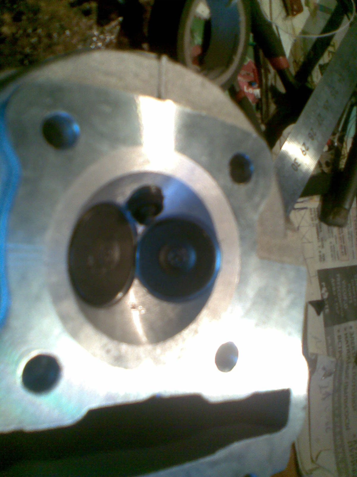

Вот фото, свеча NGK C7HSA длина резьбы 12 мм, длина у стандартной чвечи точно такае-же
Фото088.jpg [ 188.83 KiB | Просмотров: 6444 ]

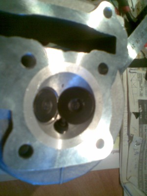

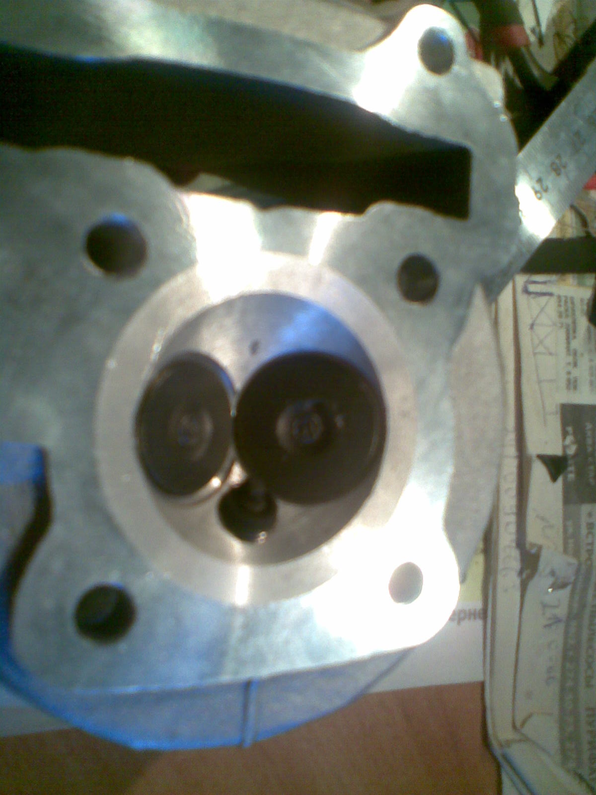

Вотеще фото
Фото089.jpg [ 188.1 KiB | Просмотров: 6443 ]

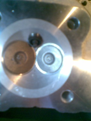

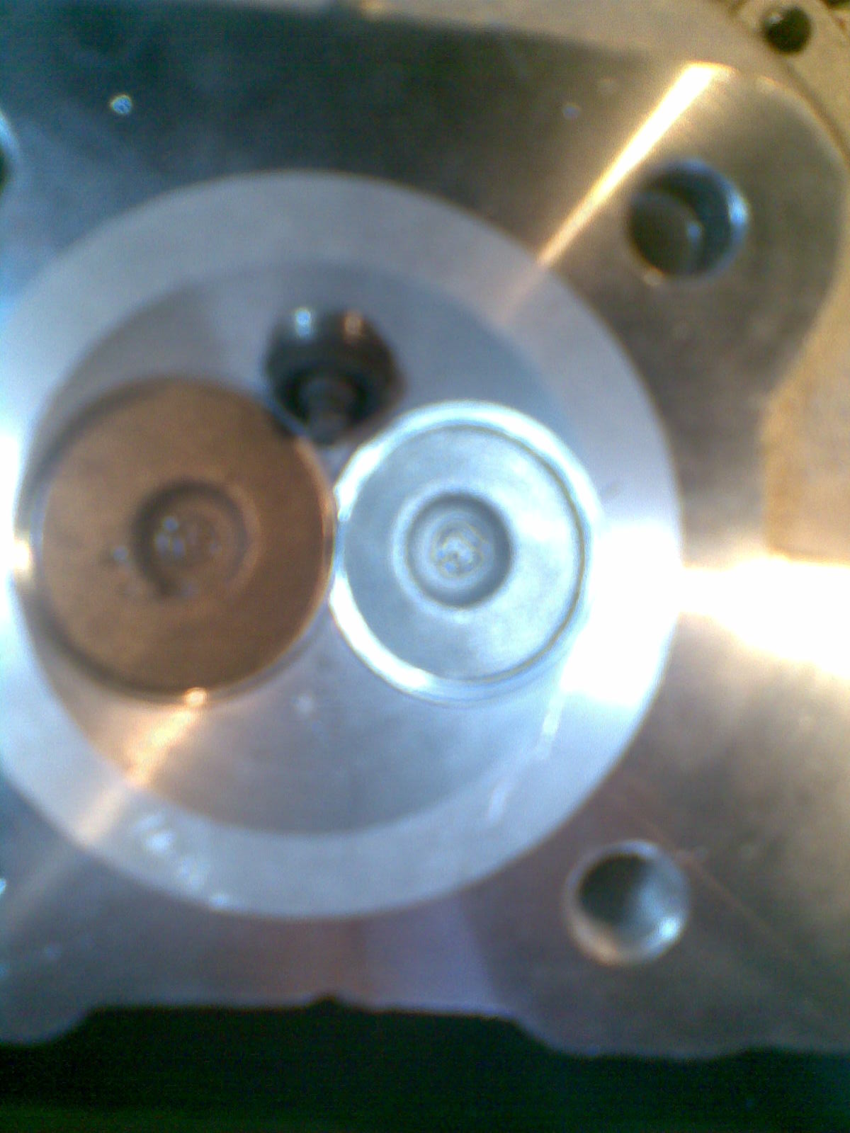

Фото номер три
Фото090.jpg [ 170.51 KiB | Просмотров: 6443 ]
 Заголовок сообщения: Re: На сколько милеметров открываются клапана
СообщениеДобавлено: 08 Jun 2011, 19:44
Сообщений: 902
имхо голова сделана через опу.камера сгорания под такие клапана очень мала. свеча пол беды.как бы потом изза прослабленных пружин клапана не чпокнули друг друга
СообщениеДобавлено: 08 Jun 2011, 20:21
bandit170 писал(а):
Mel'nik ???? где ты такое виде что-бы клапана друг друга догоняли??
Я на мотоцикле Урал видел.
Достаточно неправильно регулировку зазоров в приводе клапанов произвести.
СообщениеДобавлено: 08 Jun 2011, 21:13
Это моторчик очень мал, чтобы туда всунуть и увеличенные клапана и ещё запас свободного места был.
Встретиться клапана теоретически могут, а практически один почти полностью закрывается ещё до того, как начнёт движение другой.
А свечу необходимо или менять, или хотя бы подкладывать шайбы. Резьба не должна торчать в камеру сгорания ни в коем случае.
