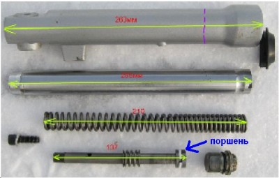

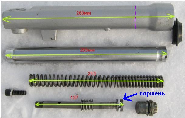

download/file.php?id=6058&mode=view
у меня такая-же вилка, где в ней поршень?
Трубка с перепускными отверстиями и с фторпластовым кольцом, в самом низу фото?
 Заголовок сообщения: Re: расставим все... над и
СообщениеДобавлено: 10 Jun 2011, 17:33
эта трубка перепускная имеет утолщение, на котором белое кольцо, это и есть поршень.
оно.JPG [ 35.37 KiB | Просмотров: 5354 ]
