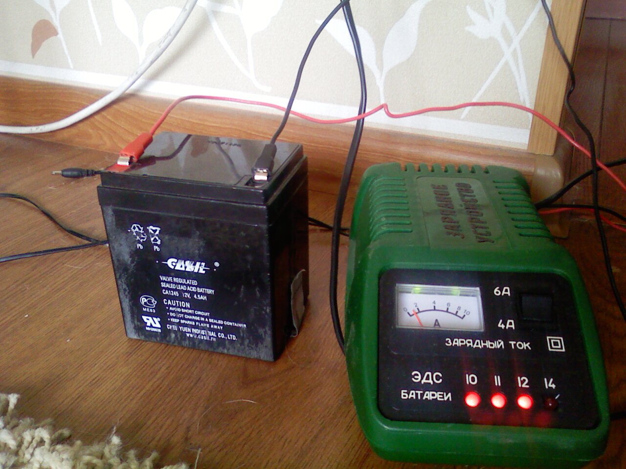

Я в митино в прошлом году покупал аккумулятор за 400р. Не знаю какой он, от ноутбука или нет. Заряжался и работал, все было нормально.
PIC-1533.jpg [ 197.91 KiB | Просмотров: 3897 ]
ты че упал ? :) это от ИПБ ,а не от ноута

Слава писал(а):
ты че ослеп? :) Написал же-незнаю от чего он.
