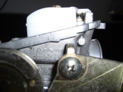

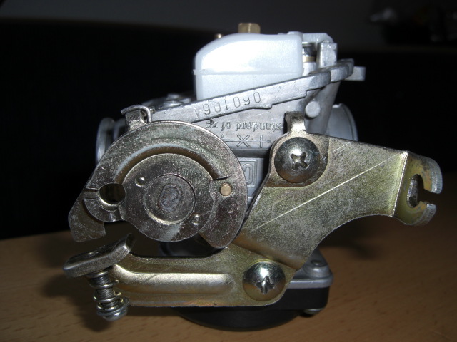

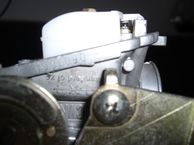

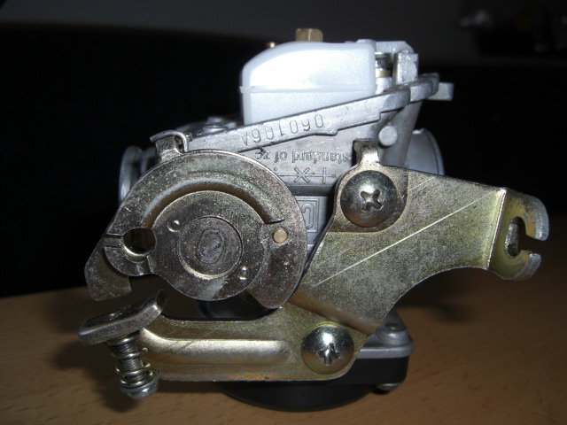

УВ. гуру а никаких меток нет на карбе допустим чтоб проверить его шлангочкой?(уровень) у меня получилось следуйщее выставил уровень чуть выше стыка карба,заводица ОК.но проежает 500м и стал,постоял опять заводица.едет и все повторяеца,я так понял что вкамеру неуспевает поступать топливо. приехал и выставил так как вы писали поставил верх ногами и выставил попловок относительно по уровню.Но пришол к тому от чего и полез, сново появилась сажа из выхлопной ,как бороца поидее богатая смесь, игла опущена винт качества на 4.5об фильтр чист .ЧТО ДЕЛАТЬ?Поэтому и спрашиваю есть ли какие нибудь метки или наметки как бороца? и маленький провал при трогании.Изза чего вобше провалы получаеюца.

я не гуру, но считаю, что на фото постом выше, там где соединяются части карба - небольшой горизонтальный выступ возле номера- это есть указатель необходимого уровня топлива в поплавковой камере

По симптомам похоже на испорченный автоматический клапан, (вакуумный кранник).
Поплавок трогать не надо, или он запирает канал или нет вот вся его функция.
Меток нету, как на фото, поплавок спаян по середине, эта линия по пгоризонту.
