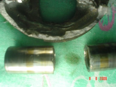

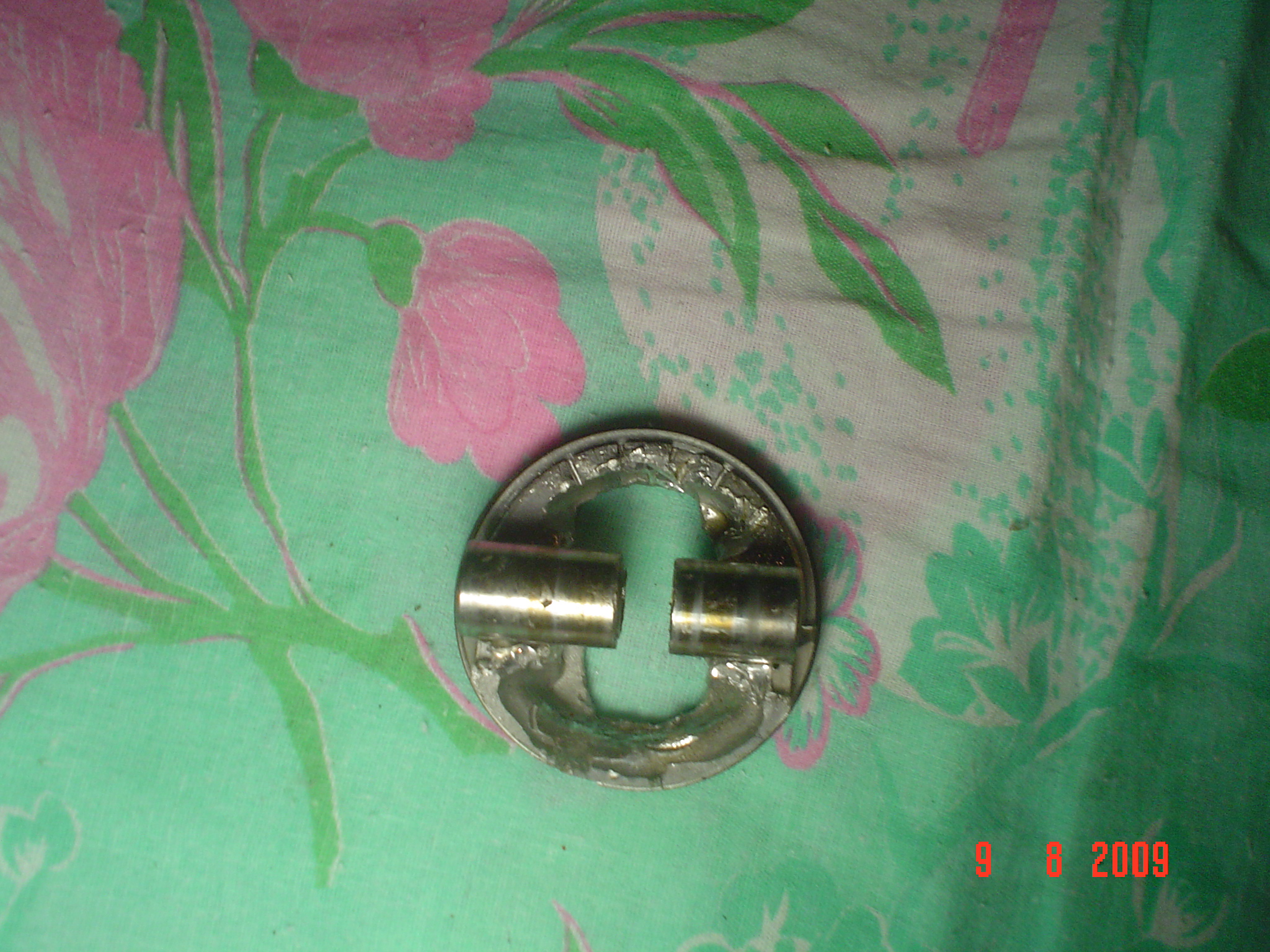

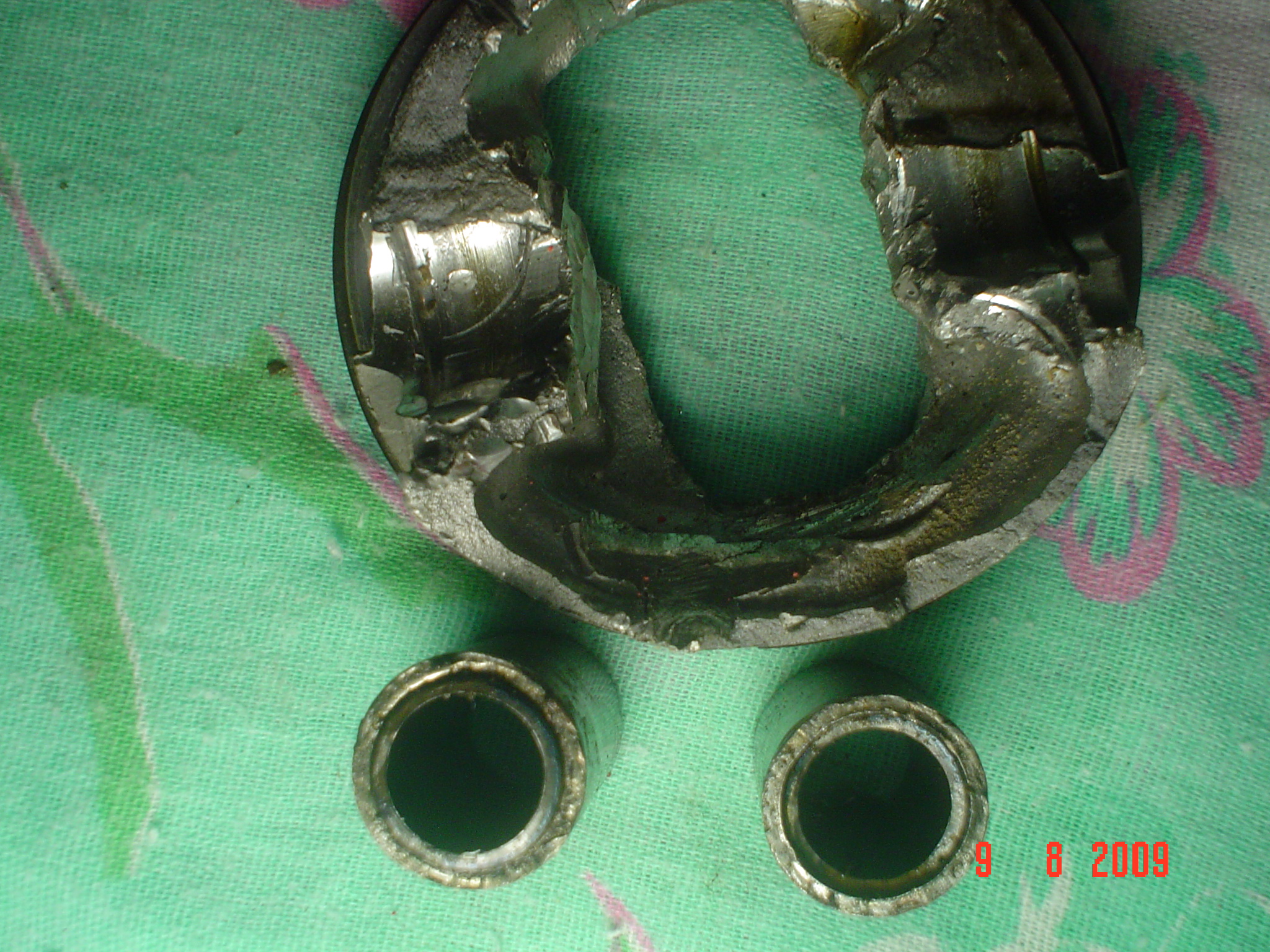

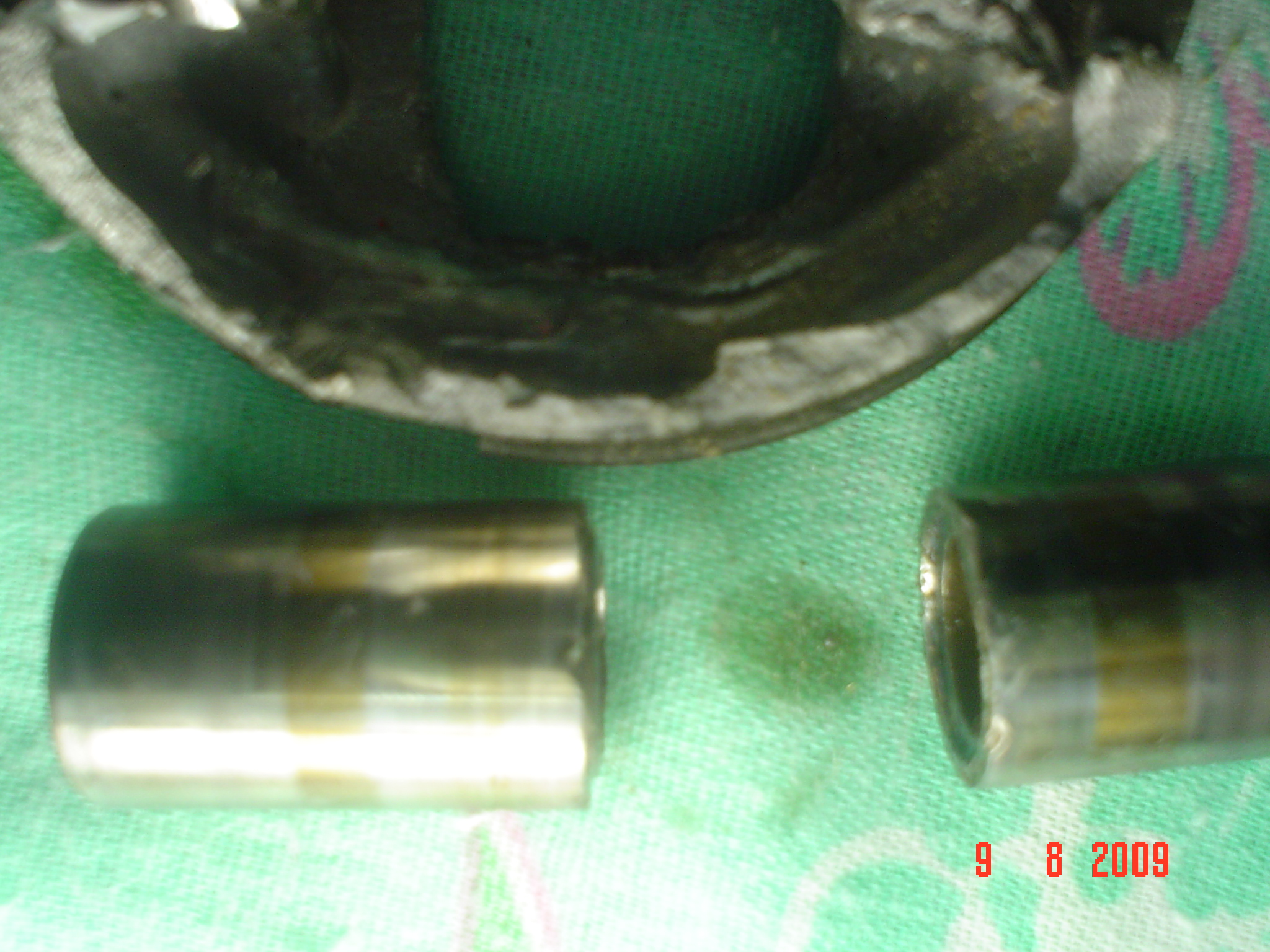

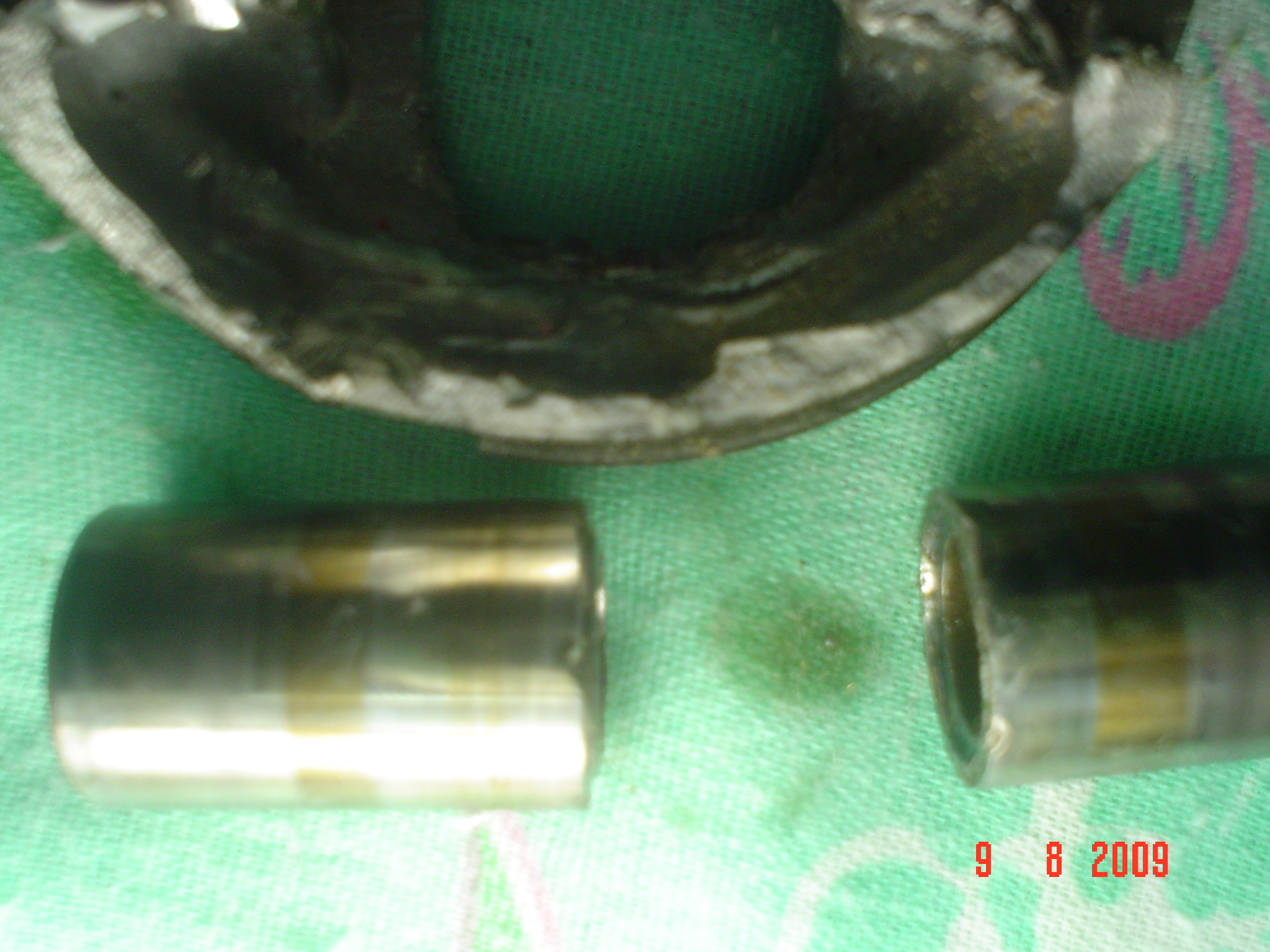

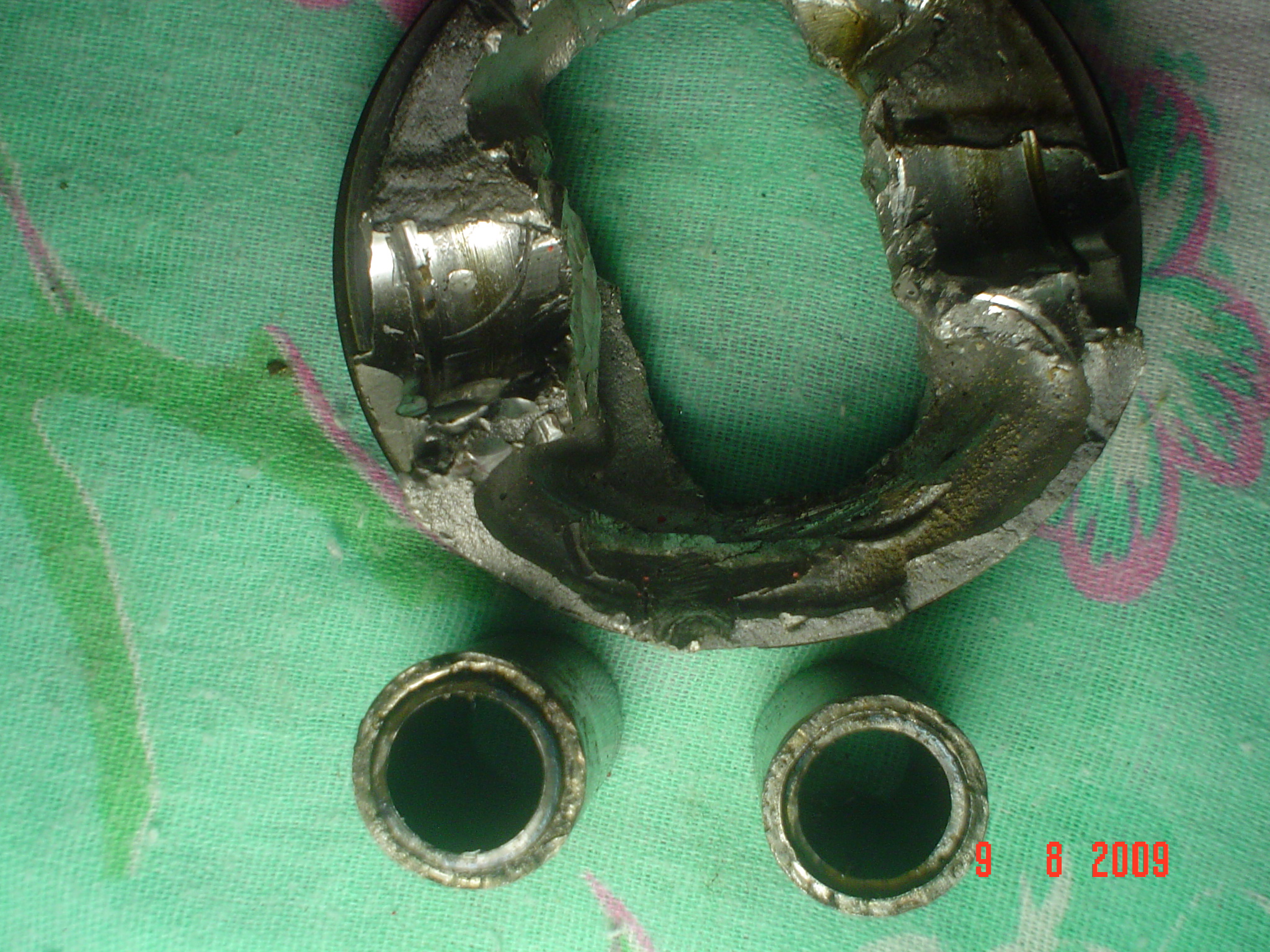

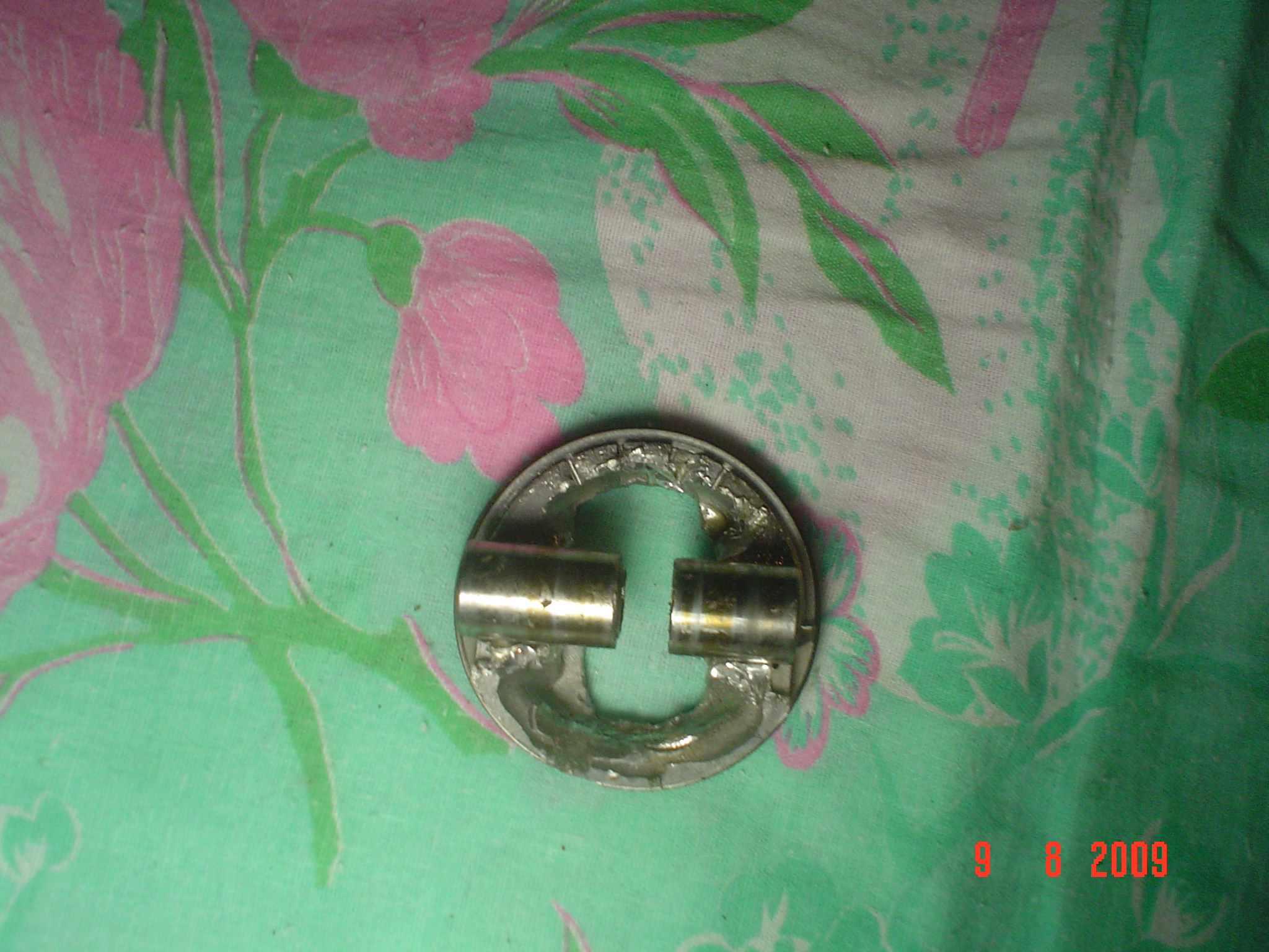

я уже начинал тему про п.палец viewtopic.php?f=28&t=15547,так и считаю его причиной случившегося.Вот выкладываю его фото,остальные можно увидеть по ссылке.
DSC02022.JPG [ 1.16 MiB | Просмотров: 4204 ]
DSC02020.JPG [ 1.38 MiB | Просмотров: 4204 ]
DSC02017.JPG [ 1.3 MiB | Просмотров: 4204 ]

За поломку пять звёзд! Однозначно!
 Заголовок сообщения: Re: ПОРШНЕВОЙ ПАЛЕЦ
СообщениеДобавлено: 01 Dec 2009, 11:09
Сообщений: 3026
Скутер: T-MAX530 BlackMax
Стаж: 14
Что тут спорить, вы сравните качество автозапчастей, именитых фирм и так называемого оригинала, производства 95-98годов и сегодняшнее. По поводу сегодняшних плакать хочеться. Оптимизация издержек производства называеться. 8-)
СообщениеДобавлено: 01 Dec 2009, 13:04
Сообщений: 302
Откуда: Симбирск
Почему в моём случае двигатель сохранил работоспособность? Ведь поломка весьма серьёзная, у Владимировича вон полный ППЦ настал. Но у него трещина в середине, а у меня только одна треть. Представить страшно такое попадалово.
