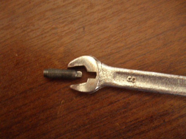

Рожковым можно сорвать шлицы. А вот накидной с квадратным отверстиес - самое оно.

А это идея! Действительно если нет накидного ключа и головки квадратной на 3мм можно проточить эти 3 мм в виде щели в любой железке под рукой и ключ рожковый фиксатор болта готов!!!! :)

Вот сделал рожковый фиксатор за 20 минут.Теперь надеюсь процесс регулировки зазоров клапанов пройдет легче. :)
CIMG9823.JPG [ 165.41 KiB | Просмотров: 1433 ]
