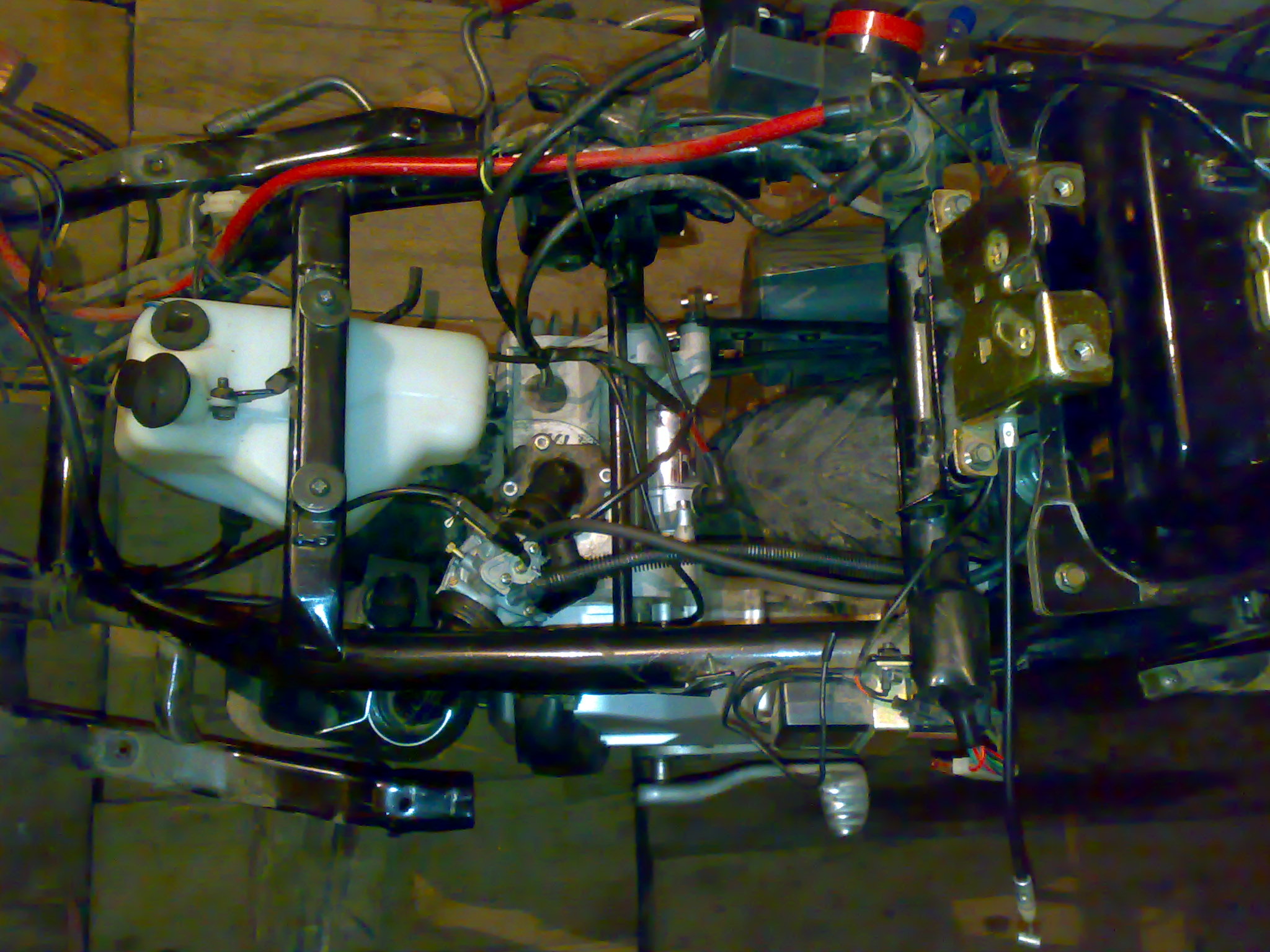

Вообщем проверял я этот обогатитель не хрена он не работает игла на нем не двигается и не греется, а зато сам корпус его нагревается.
Щас опять пойду возиться со скутором может че еще поскажете че с ним может быть :)
Да и еще такой вопрос может кто знает как у меня двигатель правильно называется?
Фото прилагается
