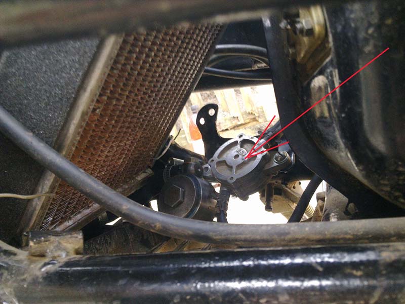

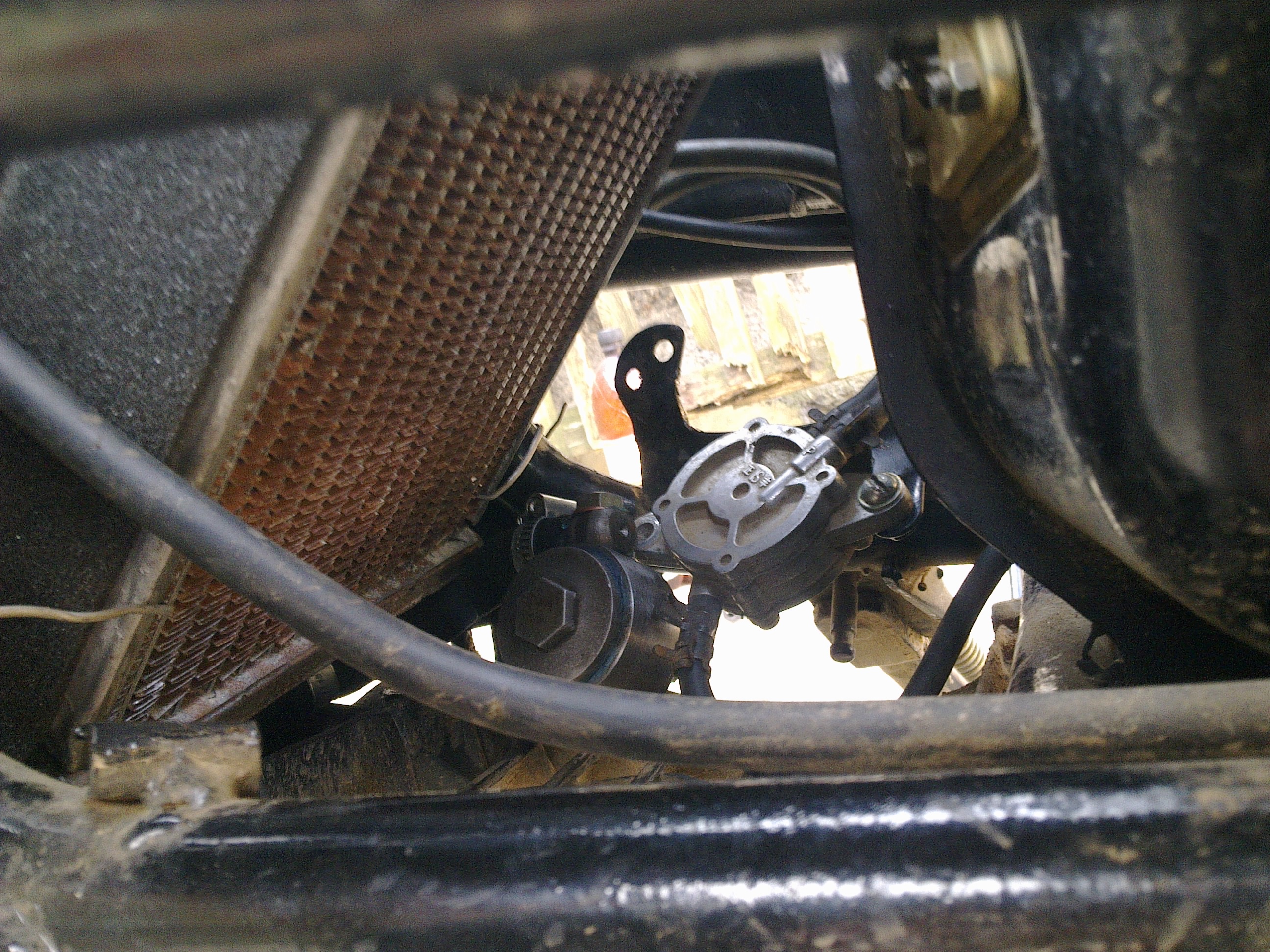

Вакуумник обычный, как и на всех скутах. Фото всей топливной системы сделать пока не могу, надо с пол скута снять пластик, а на словах уже отписал что установлено. То что карб сам вверх топливо засасывать не будет - полностью согласен, но ведь работает!!! Этот бочонок видимо работает как перепускная емкость из раздела сообщающихся сосудов, других названий к ней подобрать не могу. Радиатор с ВАЗа медный, на охлаждение масла подробнее здесь:
viewtopic.php?f=17&t=3335&hilit=%D0%BC%D0%B0%D1%81%D0%BB%D1%8F%D0%BD%D0%BD%D0%BE%D0%B5+%D0%BE%D1%85%D0%BB%D0%B0%D0%B6%D0%B4%D0%B5%D0%BD%D0%B8%D0%B5&start=345
Комментарий к файлу: На фото бензобак, радиатор на масло, фильтр на масло и собственно топливный вакуумный кран.

Гы, вот же бензонасос!
0082.jpg [ 104.63 KiB | Просмотров: 2908 ]

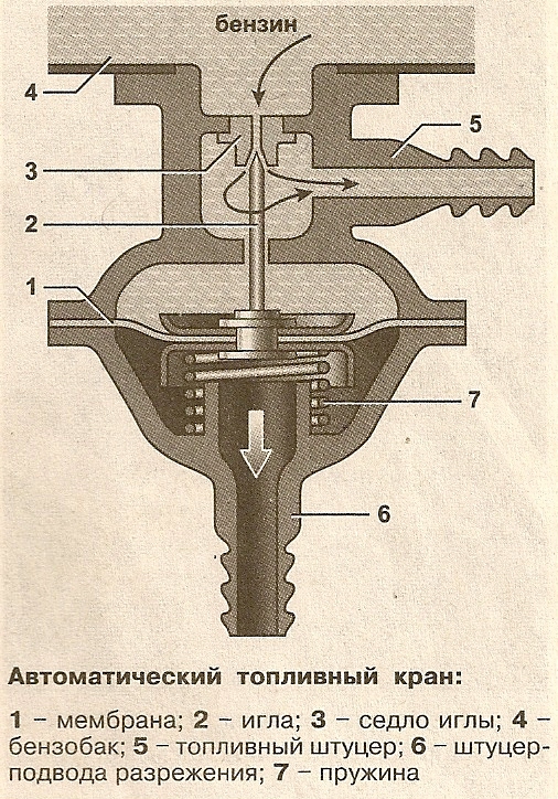

А меня уверяли, что это вакуумный кран и они бывают двух типов: 1 - вкручивается в бензобак снизу; 2 - который подключается в линию подачи топлива. И служат они для перекрытия топливной линии, когда двиг заглушен. К информации такой же стоит на моем 2т полтиннике, хотя там бензонасос вовсе не нужен - бак расположен сверху и бензин течет самотеком, и очень не плохо.
0002.jpg [ 311.11 KiB | Просмотров: 2906 ]

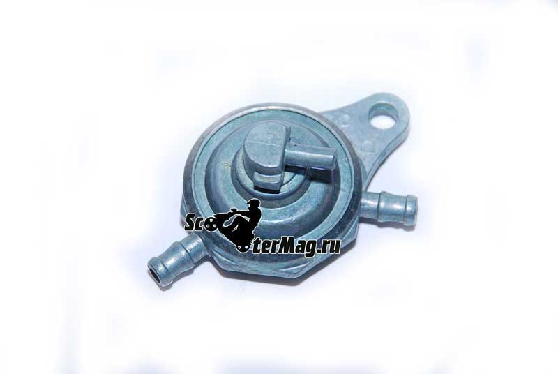

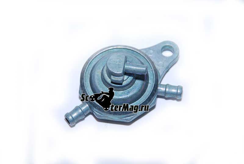

Кран выглядит так:
DSC_1529_enl.jpg [ 18.88 KiB | Просмотров: 2905 ]

Мой отличается только внешне и размерами.

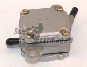

В таком случае бензонасос выглядит так:
010101.jpg [ 9.92 KiB | Просмотров: 2902 ]
 Заголовок сообщения: Re: ТОПЛИВНЫЕ ШЛАНГИ 150-КИ
СообщениеДобавлено: 22 Apr 2010, 21:51
sturgeon
Существует множество различных бензонасосов.
Но внешне, от крана, их легко отличит по размерам.
Кроме того, у крана одна единственная мембрана, да и ту не видно и две части корпуса.
А на этом и приведущем фото видно три части корпуса и две мембраны(возможно одна прокладка и мембрана)

Да, в средней части обычно клапан стоит. Но на фото этом (последнем) не видно штуцера привода, или чем там бензанасос приводится в действие.

Парни только сильно не бейте, я умею признавать свои ошибки :-[ . Я лох, но только на половину, т.к. у меня два в одном - и бензонасос и вакуумный клапан. Пробовал заводить и снимать от бензонасоса шланг, качает и очень даже резвенько. При остановке обратно топливо в бак не пускает, потому и был уверен что просто вакуумник стоит. В связи с таким раскладом хочу спросить, а маслице такой насос смагёт прокачать? А также как он относится к повышенной температуре? Просто некоторые парни мучаются, голову ломают, ищут насос на контур дополнительного охлаждения масла в соответстующей теме. Я честно говоря через штатный маслонасос контур подключал.

К маслу и температуре такой насос не приспособлен.
Будет не очень хорошё, если он накроеться, и во впускной коллектор погонит масло.
