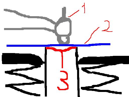

Поменял коромысла вместе с их держащими пальцами и постелью распредвала. Так же поменял изношеный поршневой палец. Цокот как был так и остался.
Из того что сказал VVV, остается следующее:
В ГРМ:
- неотрегулированы клапана;
- изношены плоскости коромысла в районе пары контакта с торцом клапана
И причем первое вытекает из второго, а именно:
обнаружил что на торце клапана выработка, как бы ямка такая получается. И вот предположил, что:
Щуп (2) при регулировке ложится между НЕвыработаной частью клапана и кулачком коромысла (1), и получается один зазор, а при работе мотора кулачок (1) достает до места выработки (3) и тут уже совсем другой зазор, больше положеного. От этого и цокот.
ВОПРОС: Верна ли моя теория, и если да, то можно ли путем уменьшения зазора поймать нужный?
P.S.: Просто ещё одной разборки мотора с целью замены клапанов моя психика не выдержит:). Да и времени нету - сессия на носу.

Если это действительно так, то рассуждения абсолютно верны.Когда то, был разработан прибор для выставления зазоров (для классики жигулей) который учитывал именно эту выработку . Он состоял из планки и микрометра, который мерил зазор коромысла противоположенный измеряемому..... Что нужно сделать. Надо уменьшить зазор для начала на половину рекомендуемых, должно помочь. Координально- менять пару....

А не слишком ли маленькие зазоры получатся если брать наполовину меньше рекомендуемых?
 Заголовок сообщения: Re: Звенит двигатель: Клапана или детонация?
СообщениеДобавлено: 18 Sep 2010, 17:06
Для того, чтобы не промахнуться, делай шаг 0.01мм в сторону уменьшения, как звон прекратится-это твой зазор....Немного трудоёмко, зато надёжно. Потом напиши.....

О выработке - можно попробовать отшлифовать торец клапана на плоскость, а торец толкателя - немного закруглить, точнее просто завалить фаски шкуркой. Так выработка уйдёт, и вновь будет появляться медленнее. Величины хода регулировки должно хватить, там металла меньше полумиллиметра снимать.

John JACK, хороше решение, но без рассухаривания клапанов не обойтись, а это снятие головки, а чтоб её снять надо снять мотор, а у меня сейчас сессия и нет ни времени ни помещения. А клапана помучать регулировками можно!
Но в любом случае спасибо за совет, я им воспользуюсь рано или поздно!
СообщениеДобавлено: 18 Sep 2010, 19:31
Попробовать скруглить толкатели можно и без разборки. Исходно у них довольно острая фаска, которая может прогрызть выработку в торце клапана (толкатель упирается в клапан не прямо, а боком же), а после доработки площадь контакта станет больше и толкатель будет плавно скользить, а не попадать в яму.

Мне думается , что если действительно появилась подобная выработка на данных деталях , их необходимо поменять на что-то менее пластилиновое , чтобы не регулировать зазор каждый день .
Закалка ( цементация ) , если есть , поверхностна , и стачиванием-выравниванием можно запросто добратся до опять же мягкого металла .
Точно регулировать зазор на подобных кривых поверхностях можно не плоскими щупами , а сделанными из проволоки соотв. диаметра . Такие шли , к примеру , в родном ВАЗовском наборе инструментов , для свечного зазора .

John JACK, Никогда не думал об этом... Так и зазор проще выставлять. Обязательно так сделаю!
hrunov, ну не знаю в качестве ли дело. Пробег почти 16000 регулировал каждые 2000.
По поводу цементации, будем надеятся на русский авось :)
Щупы попробую поискать, но на свече зазор побольше будет, чем на клапнах.
Да и вообще нигде не могу найти нормальные щупы с шагом 0,01, везде с 0,05.
Нашел у друга в гараже с шагом 0,01, но там минимальный 0,03, да и старые они уже очень, так и гляди что щас порвутся...

Нет там цементации, какая, нафиг, цементация на винтике? И закалки на высокую твёрдость тоже нет. Клапан делается из довольно мягкой и вязкой стали (иначе расколется при ударах об седло или отпустится от нагрева), и толкатель, соответственно, тоже мягкий.
Щупы от 0.02 мм с шагом 0.01 в магазинах бывают. Редко, но бывают. У меня вот таки есть :)
Проволока тут не поможет, там не канава, а яма же! Разве что шаровой щуп, но это уже извращение. Вот совать щупы не между клапаном и толкателем, а между рокером и кулачком распредвала - хорошая идея, но я не помню, можно ли туда подлезть щупом.
