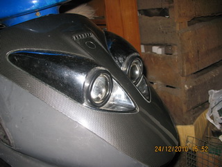

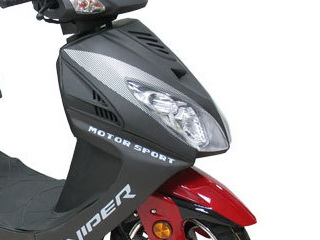

yxapb писал(а):
Tadzmahal
а что за Viper Storm 2T Линзы??? че за линзы??? че то не вкурю никак))) :-D
Линзы и не линзы отличаются мордой и фарами
